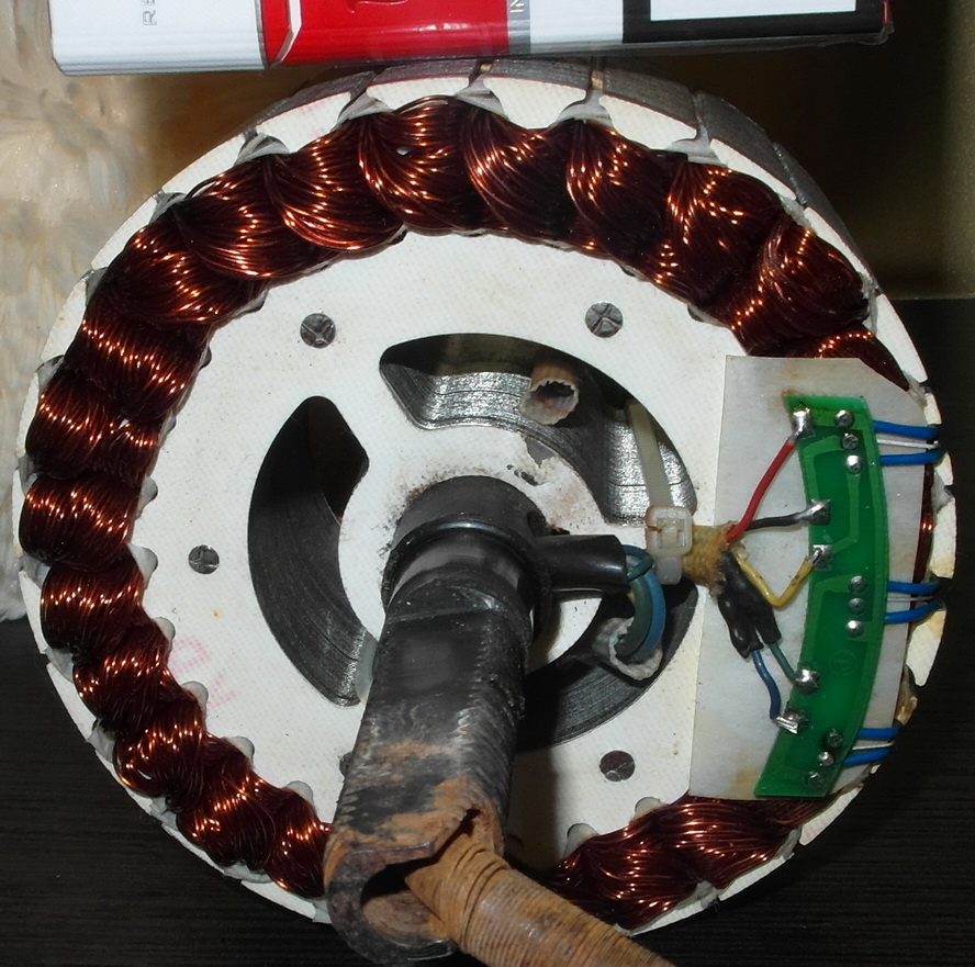

Перематываю Bafang BFBPM 48V500W 20(12) после перегревов и пробега 1014км...

Измерил переменное напряжение между фазами на полном "газу" шуруповёрта - одинаковое устоявшееся напряжение 12.44В.
Надо обороты измерить. Например по видеоролику.
Василий22
1570об/мин / 32.6В х 48в = 2300об/мин(56км/ч). Такие обороты должны быть при 48в. Уменьшение витков "подействовало" и магниты похоже в порядке.

Цитата: Василий22 от 22 Янв. 2020 в 15:37
[user]Bekjan[/user], Вроде работают датчики...А резисторы по 10к распаяны сейчас в моторе? Или они там есть на плате с холлами?(которые "подтягивающие" для  датчиков 3144)
В моторе только керамические конденсаторы распаяны, в контроллер не лазил ещё

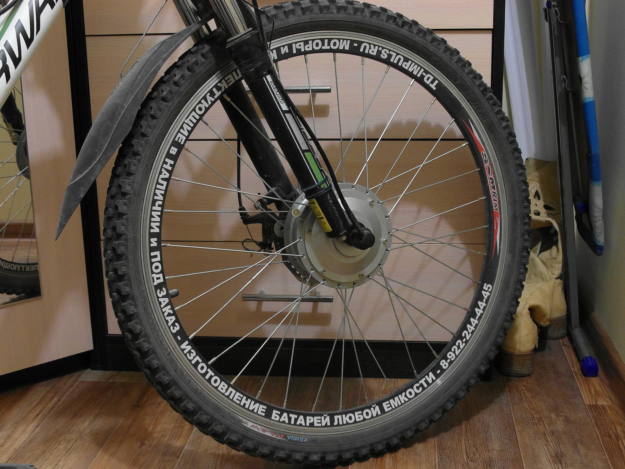

На окончательной сборке от руки оторвалась спица на заднем колесе  O_O, головка теперь путешествует в ободе.
Отсутствие одной спицы ведь не фатально для тестового заезда?

Прокатился по тому же маршруту, вниз скорость увеличилась с 35кмч до 45-47кмч - еще раз убедился что скорость выше 40кмч крайне некомфортная
В нижней точке маршрута мотор прогрелся также до 68°С
Перед стартом вверх температура мотора была 82°С
Максимальная температура 112°С против 122°С на 3м уровне ассистента! Меньше КПД - больше нагрев  :bw:
Причем на прямой вверх на стабильной скорости 32-33кмч падала до 108°С
В целом тяга вернулась, по ощущениям. Думаю второй мотор сильно раскроет динамику мотора.

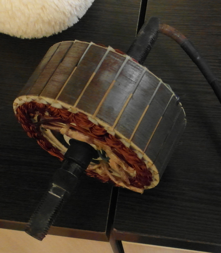

Цитата: Bekjan от 13 Янв. 2020 в 21:32
блин, я же мотал железо зуба каптоновым скотчем а он высокотемпературный и тонкий!
ширина 15.5мм, ширина зуба 12мм
берем полосу медную, клеим с обоих сторон каптоновый скотч и получаем два слоя скотча при намотке!

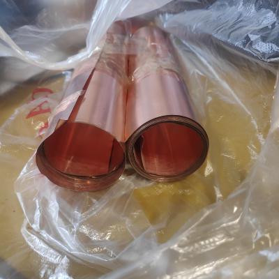

похоже таки попробую в будущем намотку медным листом 10х0.2мм!
Нашел медный лист толщиной 0.1мм, 1000х200х0.1мм обошёлся ~200р
Можно нарезать 20 метровых полос, крайние в брак (коцыки на краях, ржа и т.п) как раз останется 18 полос на 18 зубьев. 11 витков примерно 0.64м, но это проводами в несколько слоев. Листом должно быть ещё меньше. Вобщем, метровой полосы хватит до 16-18витков. Правда сечение 1мм2, хотя родная обмотка такого же сечения. Увеличение сечения до 1.45мм2 не принесла явных результатов по тяге/температуре. Так что дорога к намотке листовой медью открыта  :run:
Есть сомнения насчет каптонового скотча, в блокировке температуры. Возможно получится лакировать полосы лаком для проводов пэв2
