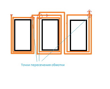

[user]Bekjan[/user], А как мотать "листовой" провод высотой как я понял 10мм?.. точнее после перехода на след. зуб как делать ЕГО намотку?
Если только плющить его в переходах с зуба на зуб, но тогда увеличится вероятность КЗ на торцах медной полосы. Или мотать каждый зуб отдельно, а потом спаивать/сваривать/ последовательно? Может увеличится общее R обмотки

каждый зуб отдельно
снизу вывод начало
сверху вывод конец
вывод из катушки в сторону оси, пятак аналогичный ширине ленты
https://electrotransport.ru/images/4/1eiyska_thumb.jpeg

Дело новое и тут главное технология. Лента должна быть мягкой, ее нужно хорошо отжечь.   Закругления в окне сердечника сточить под  прямые углы. Пленка фторопластовая. Медная лента должна быть по ширине окна, фторопластовая чуть шире окна, а на боках окна наклеить очень тонкий текстолит

Если лента = высоте зуба или около этого, то как делать вход и выход с зуба/на зуб/? И мотать скорей всего придется "против шерсти"(по отношению к направлению намотки проводом, который не занимает всю высоту окна) И охлаждение обмотки в виде "рулона" наверно хуже, чем обмотки из провода(тут хотя-бы есть пустоты)  :bn:

Цитата: Василий22 от 25 Янв. 2020 в 14:53то как делать вход и выход с зуба/на зуб/?
с боку заходи! с боку! (с) Сталкер

Цитата: kor от 25 Янв. 2020 в 16:35Может тогда применить голый медный одножильный провод диаметром примерно 0,5мм (вместо лакированного)
Идею убивать нельзя! Будет трудно, но оно того стоит.
Bekjan
  Может тогда применить голый медный одножильный провод диаметром примерно 0,5мм (вместо лакированного), набрать из него жгут 5-8 жил (сколько требуется) и весь жгут обмотать по спирали полосой из каптоновой ленты или ленты из стеклоткани (изоляция). У меня знакомый так (стеклотканью) провода для сварочника делал.
:-D недавно тоже такая идея пришла https://electrotransport.ru/index.php?action=post;quote=1788329;topic=60403.252;last_msg=1796698
