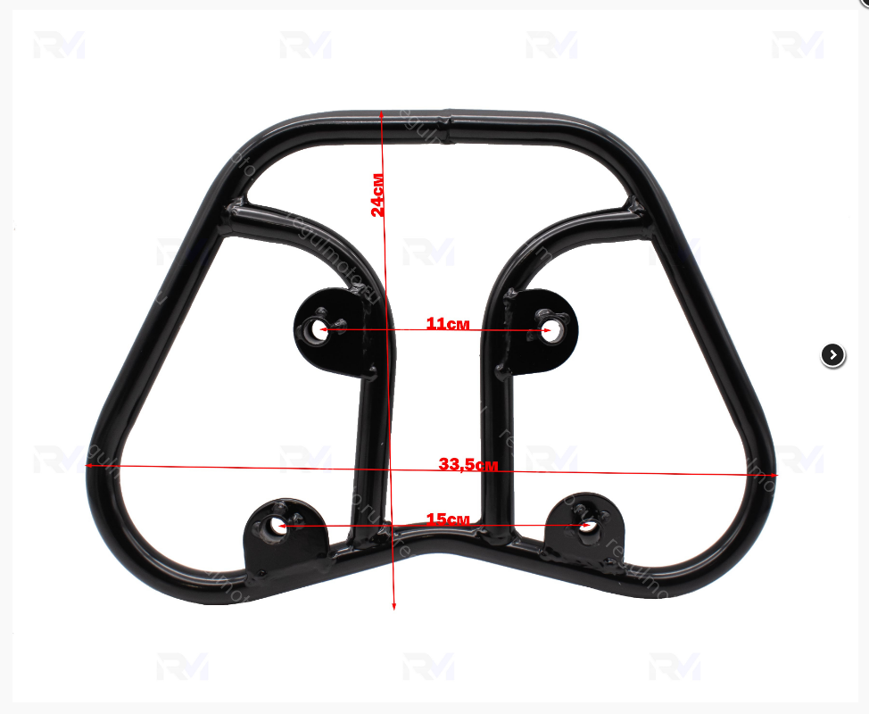

Кто-нибудь устанавливал багажник под центральный кофр? По отзывам владельцев Irbis TTR 250 (и аналогичных софт-эндуро), хвост мотоцикла не обладает особой прочностью, в связи с чем подумываю установить полноценный багажник и площадку под кофр крепить уже на него.
UPD: поискав в интернете, нашел вот такой вариант.
Измерил расстояние по креплению - все должно подойти. Заказал с доставкой, как приедет - дам обратную связь.

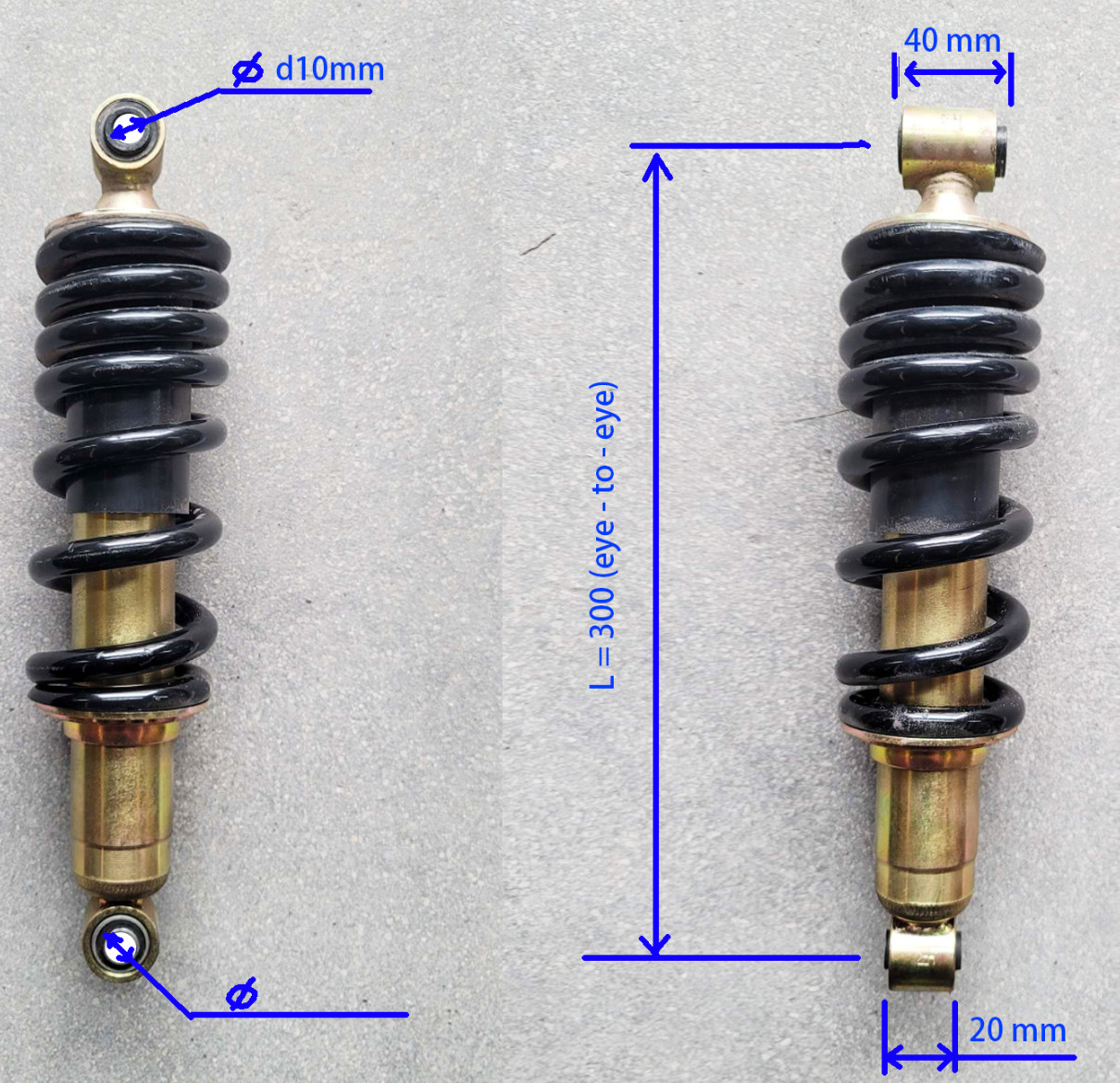

[user]Denzel Motors[/user],  но хотелось бы услышать Ваши рекомендации по замене заднего амортизатора с возможностью минимальных регулировок и подходящего по посадочным местам, чтобы не колхозить проставки.   Ну и про круиз еще раз напомню.
Denzel Motors
Колхозить ничего не надо. Вот размеры заднего аморта. Если не ошибаюсь пружина там 1000 LBS
Можно спокойно подобрать аморт в РФ - я могу посмотреть что есть у DNM.
Этот размер не является каким то особенным поэтому можно легко найти замену.
Единственно что регулировка должна быть снизу иначе до нее не добраться

А напомните мне что за проблема с амортом - не хватает жескости прыжины? слишком мягкий для двоих?

Да, для меня излишне мягкий.  Но если на ходу еще нормально, хода хватает, чтобы не пробиваться, то на стоящим  с установленными кофрами с дополнительными аккумуляторами так проседает - что легко может упасть.   Что у меня и случилось

Так может легче подставку регулируемую сделать? )))

Это первое, что пришло в голову.   Но мы же не ищем легких путей  ;)   Ко всему прочему хочется и на ходу чуток по жестче.
А разрезать подножку и приделать регулировку длины - никогда не поздно
