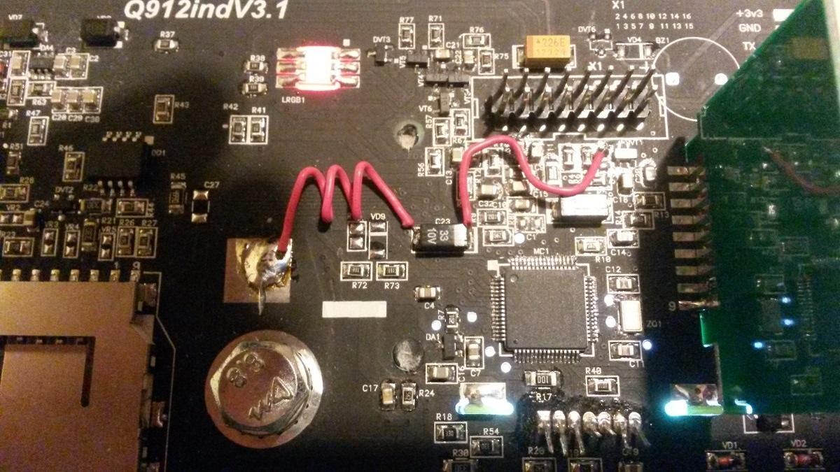

Цитата: krottor от 21 Авг. 2020 в 21:13ну тогда рас ты активно "Жмакал" пропаяй все SMD на плате, возможны микротрещины.
Ну как сказать активно... Жамкал до сработки... Тем более панель стояла на месте. Не думаю, что могло что то пойти на излом... Хотя версия с микротрещиной правдоподобная, иначе как объяснить нежелание связи кулона с телефоном... Раньше такого не было...
есть ещё одна версия у меня, вспомнил я тут... В предпоследний раз пытался зарядить очень старый аккум с осыпавшейся одной банкой (использую как резервный источник питания ов65, на случай отключения в гараже света, его хватает, что бы ов-шка продулась и нормально остыла ), но ни зарядить нормально ни поднять его не удалось... Но не думаю, что в этом может быть причина.

Цитата: Molvas от 23 Авг. 2020 в 19:50ЗНАЕТЕ ЛИ ВЫ,
Будем знать... Спасибо. Но я не представляю как это сделать без схемы... Да и DA4 я сегодня не нашёл (искал по фото 🙈) завтра утром буду искать онлайн 🙂. И потом, вроде на С30 есть 3.3 вольта, но это получается, что питание есть на мк, но не гарантирует, что оно есть на переферии? Схему надо... 😐

Цитата: юрОк от 23 Авг. 2020 в 22:11Да и DA4 я сегодня не нашёл
Нашёл. На входе, напряжение подаваемое на клеммы, на выходе, 4.5v, после катушки 3.3v

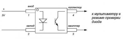

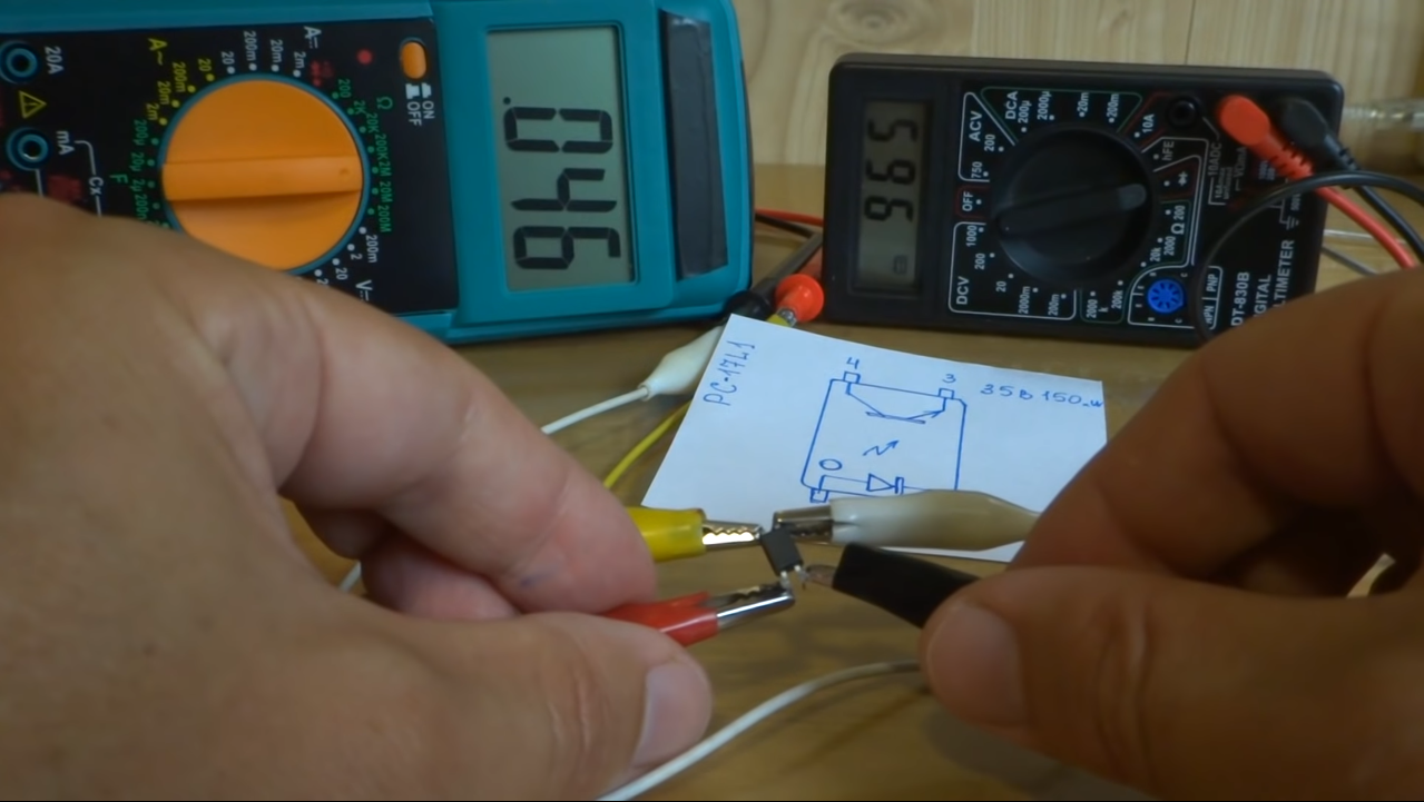

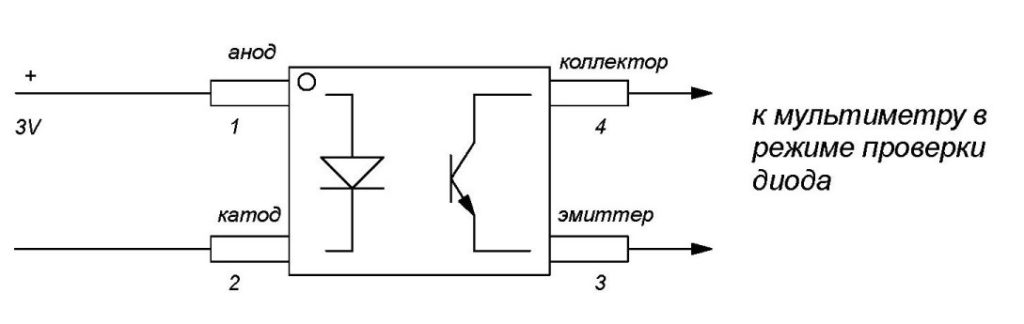

Цитата: юрОк от 23 Авг. 2020 в 16:00На силовой да, на управляющей нет... Завтра с утра проверю.
Проверил, кз нет, вроде все исправно 😐. Был у меня случай... Ремонтировал газовый котёл, тоже все было исправно на первый взгляд, с горем пополам нашёл в инете инфу, оказалось запирающий диод потерял свои характеристики. Поменял его и все заработало. Тестером звонился нормально. Может и тут такая же беда?
Ambassador
Цитата: юрОк от 24 Авг. 2020 в 10:22Проверил, кз нет, вроде все исправно
Так проверяли?
юрОк
Цитата: Ambassador от 24 Авг. 2020 в 15:42Так проверяли?
Конечно же нет... Просто проверил на кз...

krottor
Может кто столкнётся и такое бывает;
https://www.youtube.com/watch?v=SZ1hSwQnbuQ
Причина как так получилась история умалчивает.

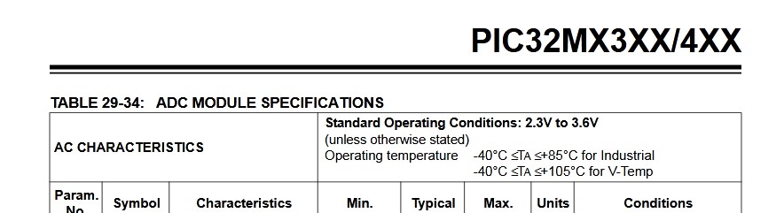

krottor
Интересная ситуация, +3.23 в наличии думаю 0.07 не  критично, не пропадает всё вроде как ок.
Периодически мордашка выключается на долю секунды, не за метил с начало, если бы не припайный бипер, услышал маленький щелчёк, успел заметил что экран притух на секунду.
Есть предположения?
Вторичные напруги не пропадают, всё ок.  Управление есть вроде как всё включается выключается без проблем.
Выглядит как быстрый рестарт ЦП.
Причем системы не обнаружил, может моргнуть а может и нет, зависимости не уловил.
Судя по описанию PIC  питание от  2.3 до 3.6 так что питание как бы не причём. (при условии что оно не пропадает)

Цитата: krottor от 30 Авг. 2020 в 02:45Выглядит как быстрый рестарт ЦП.
Цитата: krottor от 30 Авг. 2020 в 02:45Судя по описанию PIC  питание от  2.3 до 3.6 так что питание как бы не причём. (при условии что оно не пропадает)
Причин для рестарта может быть несколько, например от WDT или POR. Каждый отрабатывается по своей программе.
WDT - сторожевой таймер - если какой-то ресурс долго не отвечает, то система идет на рестарт.
POR - сброс по минимальному порогу напряжения питания - если напряжение питания упало ниже заданного уровня, то сохраняются данные. Разумно, что этот уровень выше, чем минимальное рабочее напряжение. Искусство разработчика состоит в том, чтобы уложиться в отмеренное время, пока напряжение на фильтрующих конденсаторах не упало ниже порога (2.3 вольта). Может так случится что питание восстановится раньше, тогда сохраненные данные позволят быстрее произвести рестарт (может никто и не заметит)). Однако и тут есть тонкости.

krottor
И ещё одно пока я тут осматривал 912ку он взял и погас полностью причём  все питания в на личии. В итоге выдернул из разетки  через минуту включил и всё опять работает.
Странное поведение, причина та же по вашему мнению WDT и POR ?

#483
ЗНАЕТЕ ЛИ ВЫ, что подключение дополнительной нагрузки в цепь питания вентилятора неизбежно сказывается на напряжении, которое используется для определения наличия сетевого напряжения. В некотором диапазоне напряжение служебного питания зависит от уровня сетевого напряжения. С конденсатора C26 силовой платы напряжение подается на плюс вентилятора и контакт 11 шлейфа, а на плате управления делитель R6 (верхнее плечо)  R5 (нижнее) понижает напряжение до уровня, анализируемого микроконтроллером. Если в течение некоторого времени фиксируется недостаточное напряжение, то прибор переходит на питание от заряжаемой батареи и через некоторое время в энергосберегающий режим. Отключаются дисплей и WiFi модуль как основные потребители, а это порядка 0,1 ... 0,2 ампера потребления от батареи. Когда напряжение на входе МС превысит уровень логической единицы прибор прейдет в рабочий режим.
ВАЖНО: Можно подкорректировать R6 или R5, но будьте осторожны - если 17 вольт попадет на вход микроконтроллера - ему конец, и не говорите, что вас не предупреждали. Вообще то здесь не лишним был бы защитный диод на +3,3в.
