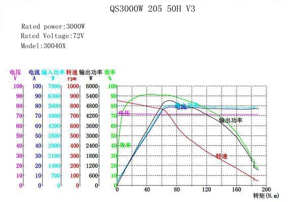

Равносильно ли такое сравнение?
Сравнивая себя с показателями ДВС эндуро мотоциклами по ТТХ, у меня выходит намного слабее:
72В * 120А = пиковая мощность 8640 Ватт / 750 Ватт = 11,5 лошадиных сил.
Удельная мощность: 72 кг (мой) + 60 кг (байк) = общий 132 кг/11,5 л.с. =  11,47 кг/л.с.
Взять не самые мощные, но распространенные байки с ДВС.
эндуро Honda XR250R 2003-2007 вес 133 кг. + мой 72 кг. =  205 кг/28 л.с. = 7,3 кг/л.с.
кросс Yamaha YZ85LW вес 71 кг. + мой 72 кг. = 143 кг./29 л.с. = 4,9 кг./л.с. сравним по мощности со спортбайком!

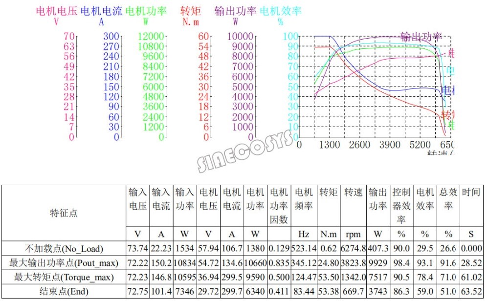

Но если речь взять по максимальному крутящему моменту, у QS 3000W при 80А около 100,0 Нм, у Honda XR250R свыше 7000 оборотов максимальная тяга 25,0 Нм. а вот у кроссового Yamaha YZ85LW максимальный крутящий момент 17,0 Нм. так вот по моему скромному мнению он не в состоянии эндурить ...
https://youtu.be/r5PMICOAjJo
застрял на ровном месте, на моих глазах это так, тяги просто нет, хотя с таким весом должен был пронестись/проплыть сверху грязи!
Просмотрел QS 138 70H тяга на 120А, всего 25,0 Нм., чтобы дать 60,0 Нм., надо вжарить 300А батарейного, теперь понимаю, почему Мотор Колесо лучше для Эндуро! У МК запас тяги полная телега, расход меньше для достижения преодоления препятствий, привет экономия по сравнению с bldc!  :-)
Это показатели крутящего момента МК в 80А около 100,0 Нм. максималка 182,0 Нм.!

Что то Вы какуюто ахинею несете.
Сравнения теплого и липкого.
Застрявший в говнище детский кроссач вообще причем? Да и даже на нем можно былобы легко проехать если бы за рулем не чайник махровый сидел.
Цитата: Kintastic от 25 Окт. 2020 в 12:03Мотор Колесо лучше для Эндуро! У МК запас тяги полная телега, расход меньше для достижения преодоления препятствий, привет экономия по сравнению с bldc!
А этот перл вообще улетный. МК что коллекторные или всинхронные? Вы в курсе что такое bldc?
А что такое эндуро?
И если Вы не в курсе, то эндуро это не говнокопания. Говнокопания это трофи, куда вообще нехрен на электричках лезть с современными батарейками по крайней мере.

;-D  Вы что зарвались то так? я про удельную мощность и тягу, пусть будет не bldc, миддрайв так легче? я нарушил Ваши представления?
Эндуро я к сожалению представляю больше Вашего что это такое! Жаль что Вы не читали что у меня двигатель МК QS 3000, какой н..хрен коллекторный, какой н..хрен ассинхронник! И колеса у меня 19*16 как у детского кроссача YZ85LW, понял!
Хотите я Вас обрадую, на вашем двигателе Константа крутящего момента: 0.13 Нм/А это на 100А Вы получите 13 Нм. удачи Вам в ЭНДУРО!

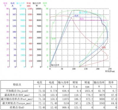

[user]Kintastic[/user],  имеется в виду что Ваш МК что 138 мид оба блдс. Про удачу в эндуро я выше сбрасывал медальку это QS 138 заработал. С правильной редукцией и нормальным контроллером (500+ Ампер фазного)  он на много способен.
В графиках что Вы привели для 138 указан фазный ток, а не батарейный.
Kintastic
#70
Да увидел ошибку, и другой график, при редукции 1:4,77 тяга на 90А составит 50,0 Нм, при 154А 119,0 Hм, максималка до 247,0 Нм.
Интересно а при моей редукции какие графики будут на МК тогда?
До падения мощности у МК при токе 78А, 123 Нм. если брать редукцию 1:1,77
у QS 138 70H до падения мощности при токе 156А, тяга около 120 Нм. редукция 1:4,77
