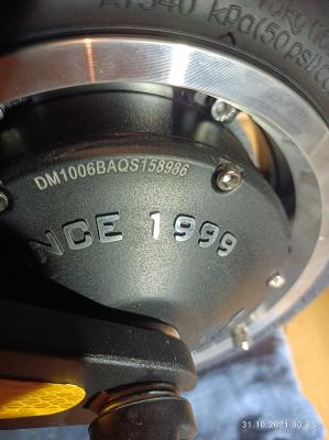

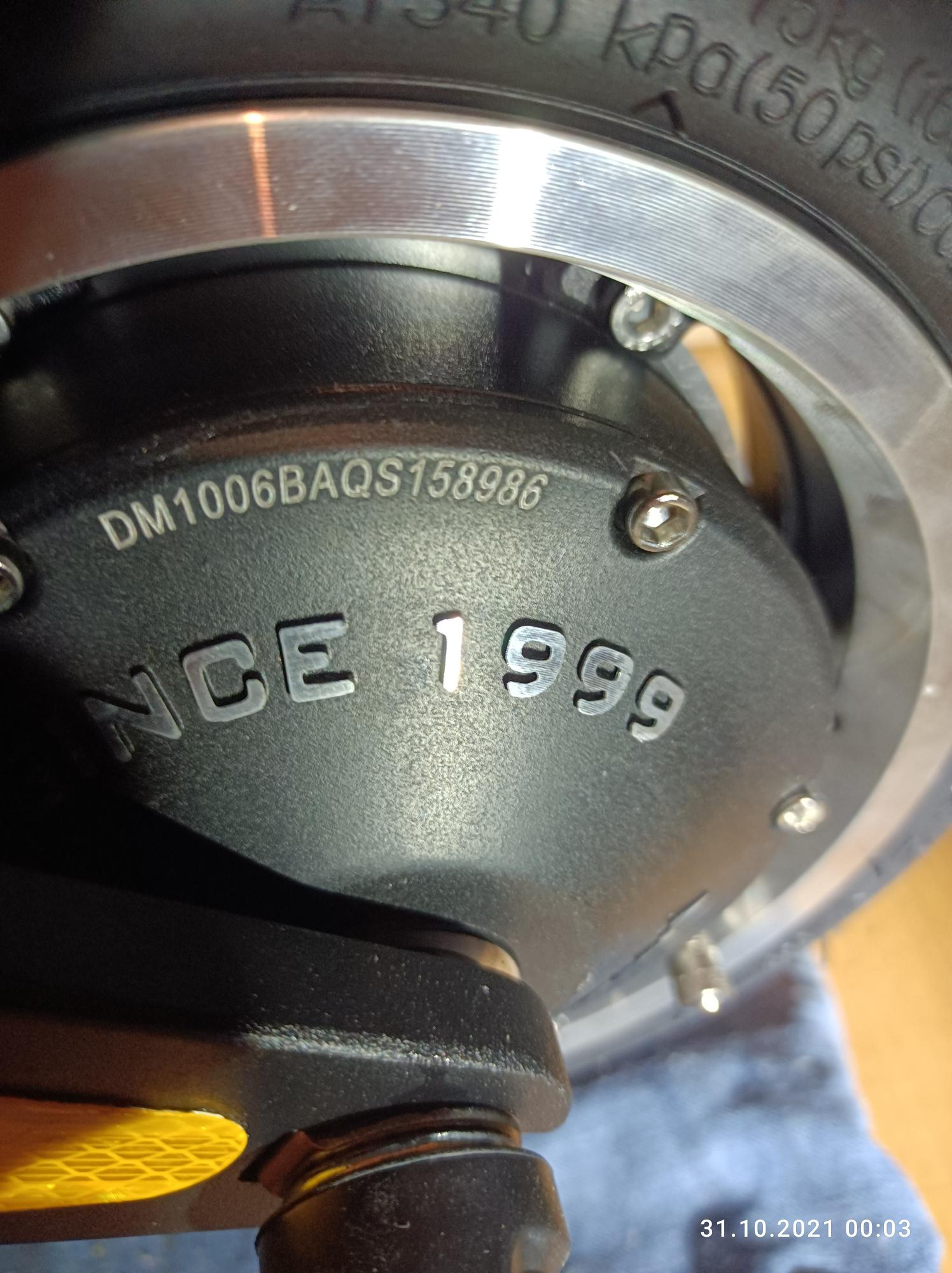

я как раз с авито у парня брал про каторого ты говариш(но неуверен)
кстати какой мощности мотор колесо фото прилагаю
petero
спрашиваю потому что в инструкции на писано что MAX 2900w
болие старых моделей что 1450w

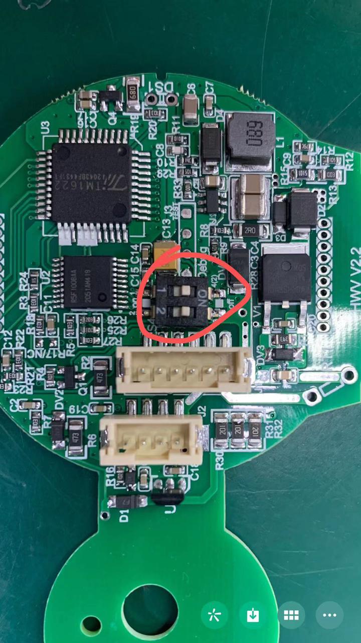

блин фигня какаято получается
из коробки макс скорость 25,думал что включен ограничитель(проводок серый замкнут)разобрал посмотрел а он и так разомкнут а скорость всеравно 25

petero
во как,оказывается еше в самом курке есть переключатели,только после этого заработало как надо)

Да, причем я о них сам знал, но забыл. Это ораничитель я так понял для тех случаев, когда проверяющие органы не считают разъединённый проводок ограничителем.

Цитата: cryneon от 03 Нояб. 2021 в 14:46проверяющие органы не считают разъединённый проводок ограничителем.
что за переключатель ? Новые курки какие-то появились чтоли ? У EY3 три кнопки и все

petero
Цитата: Inego от 04 Нояб. 2021 в 14:20что за переключатель ? Новые курки какие-то появились чтоли ? У EY3 три кнопки и все
вот эти
