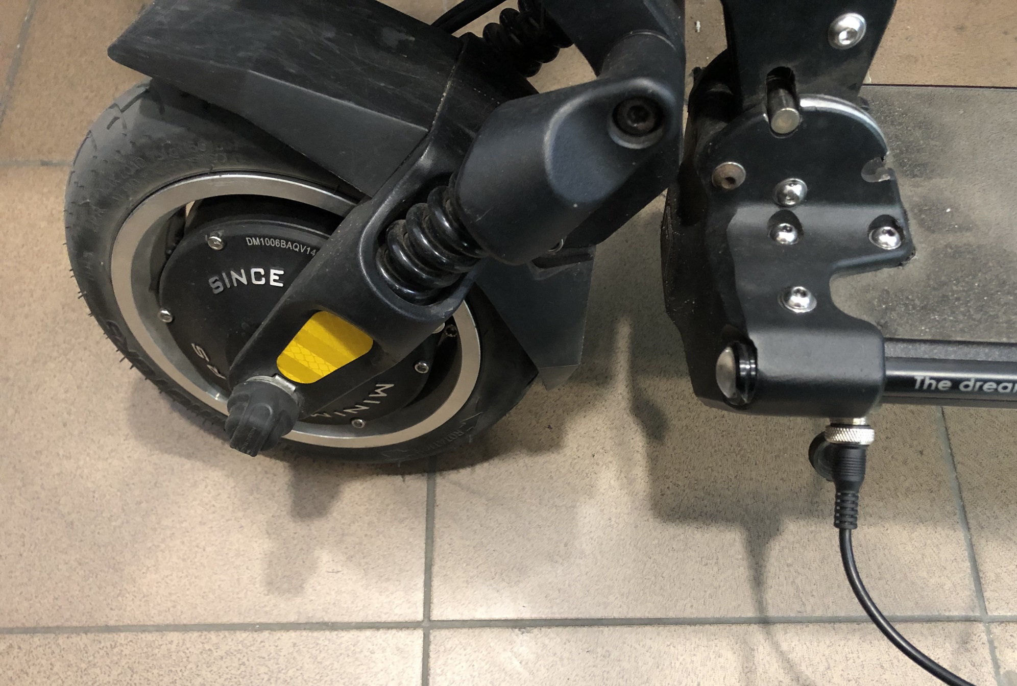

Coil
[user]Master_X6[/user], и как он с полным приводом? Скорость, дальность? Может распишите чуть подробнее, уж очень заинтересовал такой апгрейд!
Master_X6
#95
Цитата: Coil от 27 Авг. 2021 в 01:18и как он с полным приводом? Скорость, дальность? Может распишите чуть подробнее, уж очень заинтересовал такой апгрейд!
самокат отличный:  дизайн, подвеска, качество сборки, компактность,  но с завода урезан в комплектации, я так понял в угоду удешевлению. Отсутствие переднего тормоза, раздражающий, еле тянущий, надрывающийся, чаще пугающий пешеходов рыком единственный мотор, а разгон/торможение очень важны по городским тротуарам/велодорожкам. Вот и решил доработать. Дальность хода примерно осталась неизменной, но настройки теперь только на плавный эко-старт (P7-5, P9-1), иначе BMS уходит в защиту, не предназначен он на 2 мотора. Тянет в гору отлично, да и разгон очень резвый, при полном заряде готов улететь из под ног. По прямой разгонял его до 55 км/час, но для такой колёсной базы считаю максимум 45, так как небезопасно. Теперь нагрузка распределена ровно на 2 мотора, раздражающий гул исчез, остался приятный звук электромоторов как в троллейбусе. Мотор + контроллер обошлись в 25 000р , ручка тормоза 3500, тросик от Ninebot Max. Примерный вес 27.4 кг.

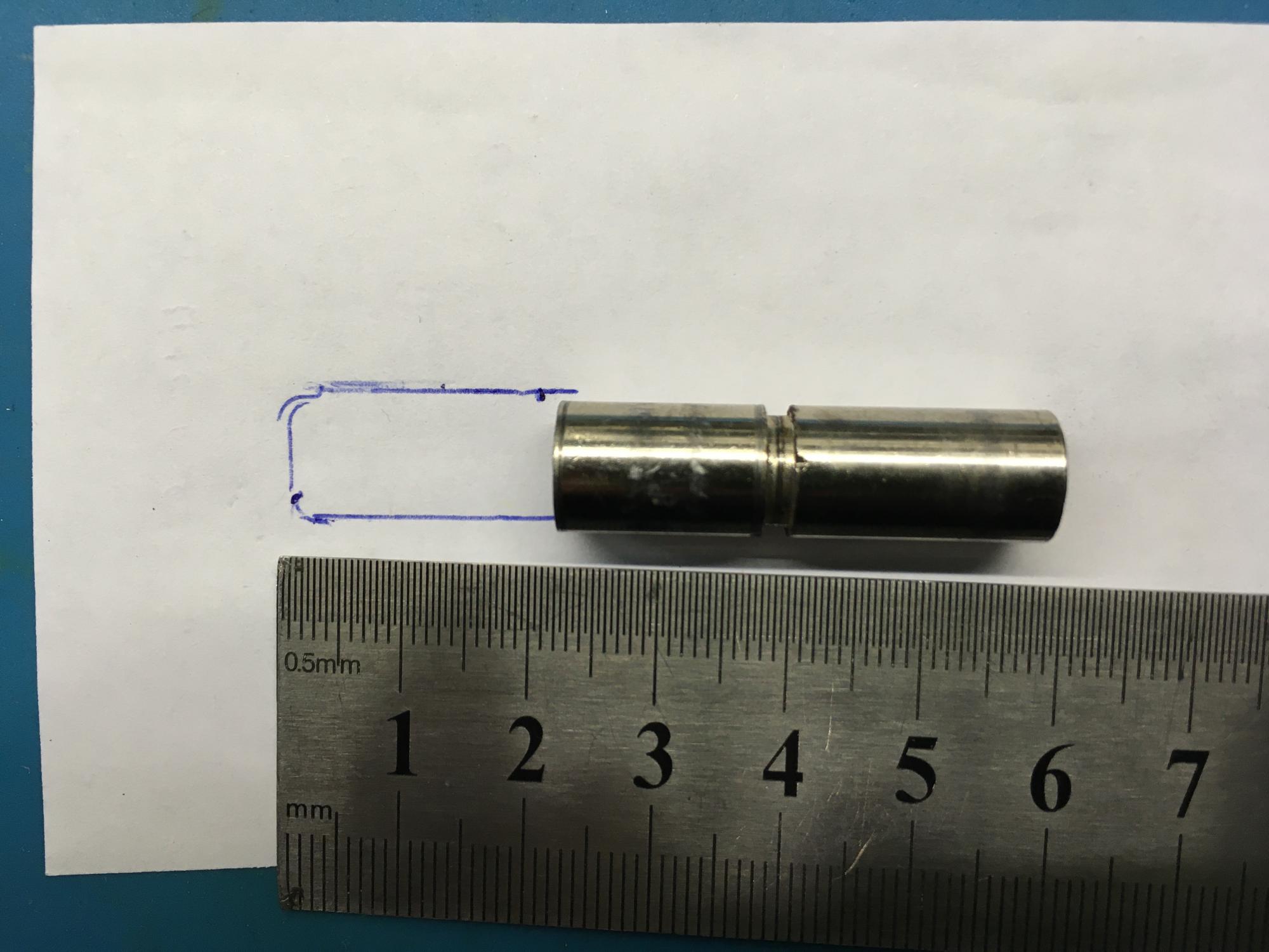

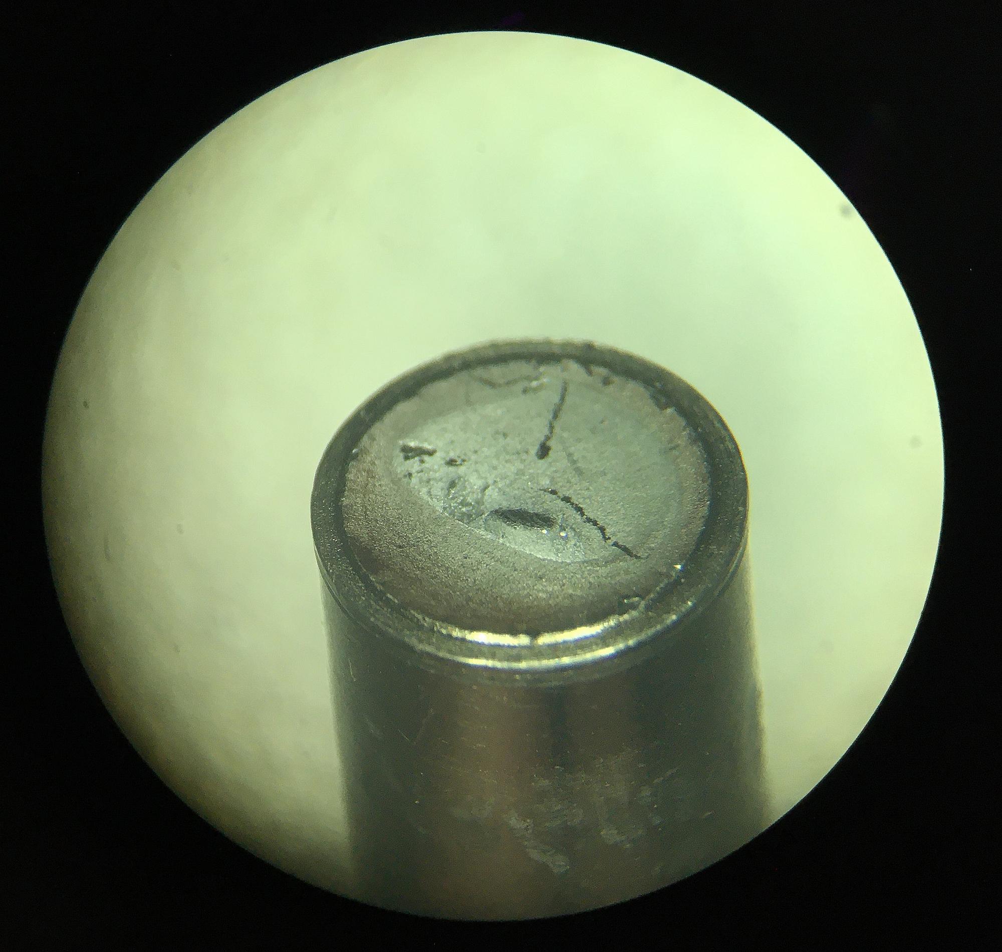

Master_X6
После 2200 км пробега сломалась ось (втулка) складного механизма. Всему виной разбитые дороги, мой вес и сама ось с двумя канавками под пружины (2 слабых места). Будьте осторожны, лучше сразу доработать. Заказал у токаря (с последующей закалкой) цельную ось без канавок.
