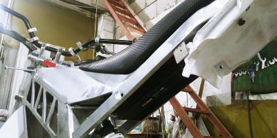

Неспешно продолжаю проект.
Собираю батарею.
Нижняя часть (дно) батареи будет выполнять функции распорного элемента рамы. Как в нормальных мотоциклах мотор является частью силовой конструкции рамы.
Основа сделана с пластины и будет крепиться при установке батареи выполняя двойную функцию. Собственно крепить батарею и распирать раму.

Неспешно продолжаю сборку.
Спрятал контроллер на причитающееся ему место. Под сиденьем. От заднего колеса будет закрыт брызговиком. Чистое сухое место с свободным обдувом

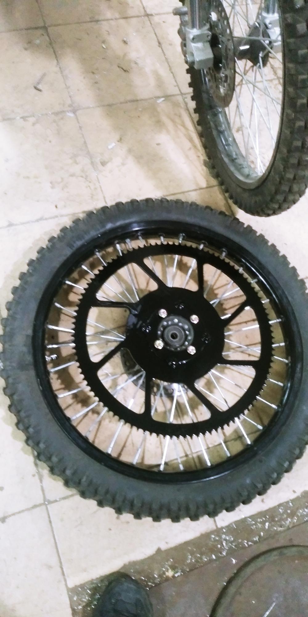

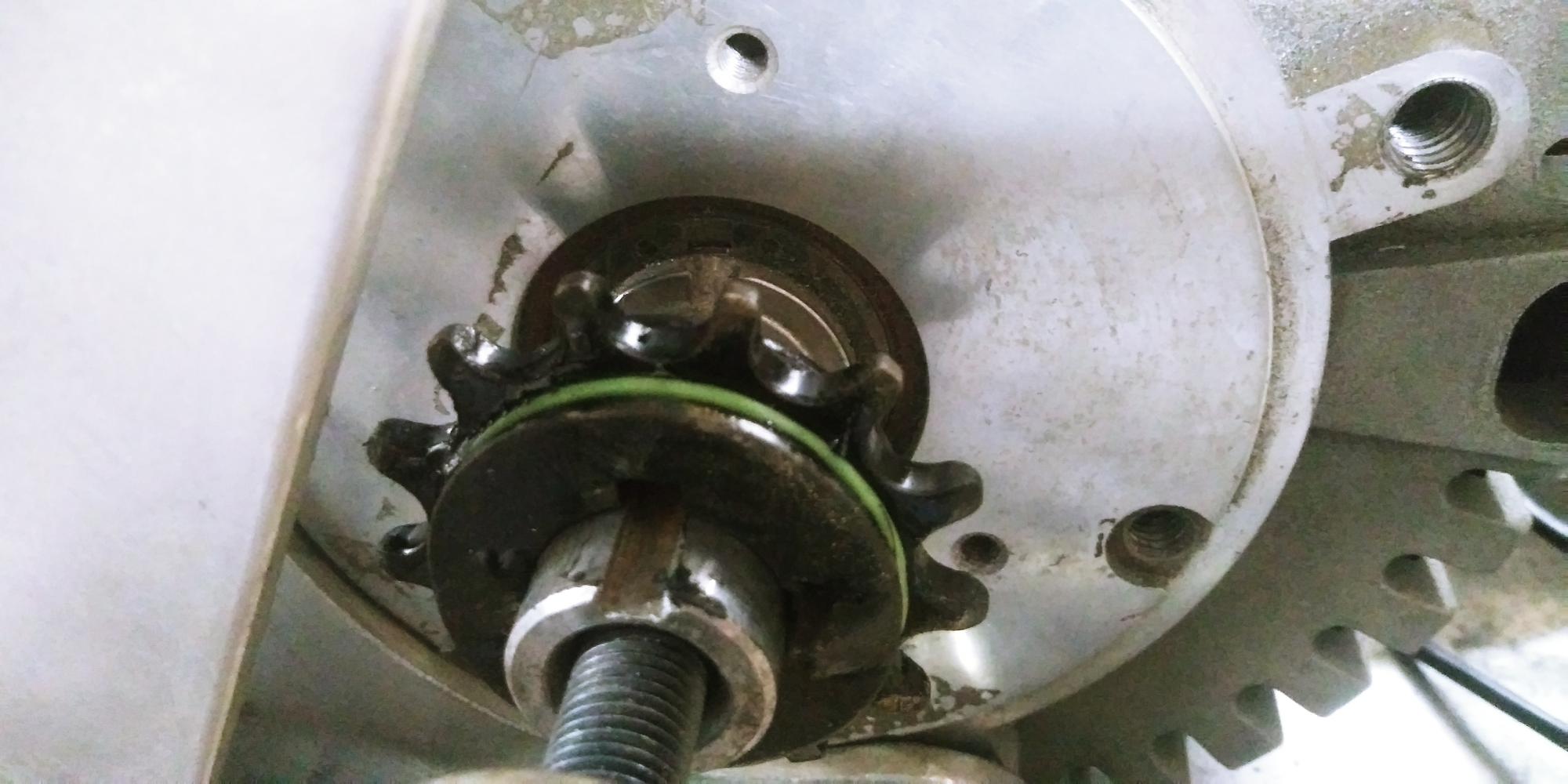

Получил звезды с лазера.
Сразу скажу: Нет не боюсь задней цеплять. Да и с непростой она стали, так что не погнется и при ударе а спружинит.
Небольшой нюансик: звезды покрыл резинобитумной мастикой. Так она не звенит.

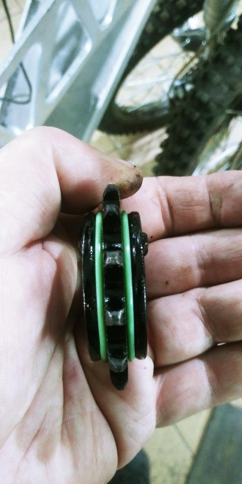

А передняя звезда составная. Для распределения нагрузки на шпонку вырезаны "щечки" и приклепаны к звезде.
Зеленые колечки это силиконовые кольца. Они для гашения удара звена о звезду. Шумность снижают кардинально.
Stanislavchik
С кольцами сам придумал, или подсмотрел?
stels
С кольцами моя идея. Проверенная.
А так то буржуи давно делают составные звезды с "щечками" из пластика.
alexandrFox
stels
Зависит от качества колец, смазки и условий эксплуатации.
Ну и насколько они в контакт входят с цепью.
По асфальту с регулярной смазкой на сезон хватало хороших. Но это на бензинке. Здесь обороты выше. Поглядим.

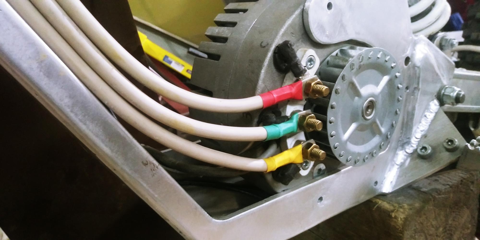

Начата фаза прокладки проводки.
Фазные провода:

Никогда не видели моторов с продувкой? А вот Американцы их делают. Это не чупасосы с цупадувами.

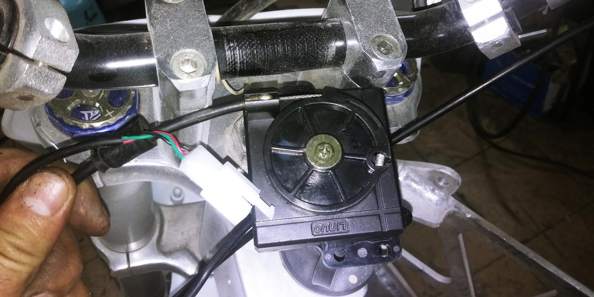

Приехала с алишки "ручка газа" под тросик. Теперь можно на руль нормальную моторучку поставить, что я и сделал.

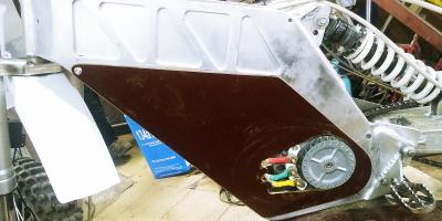

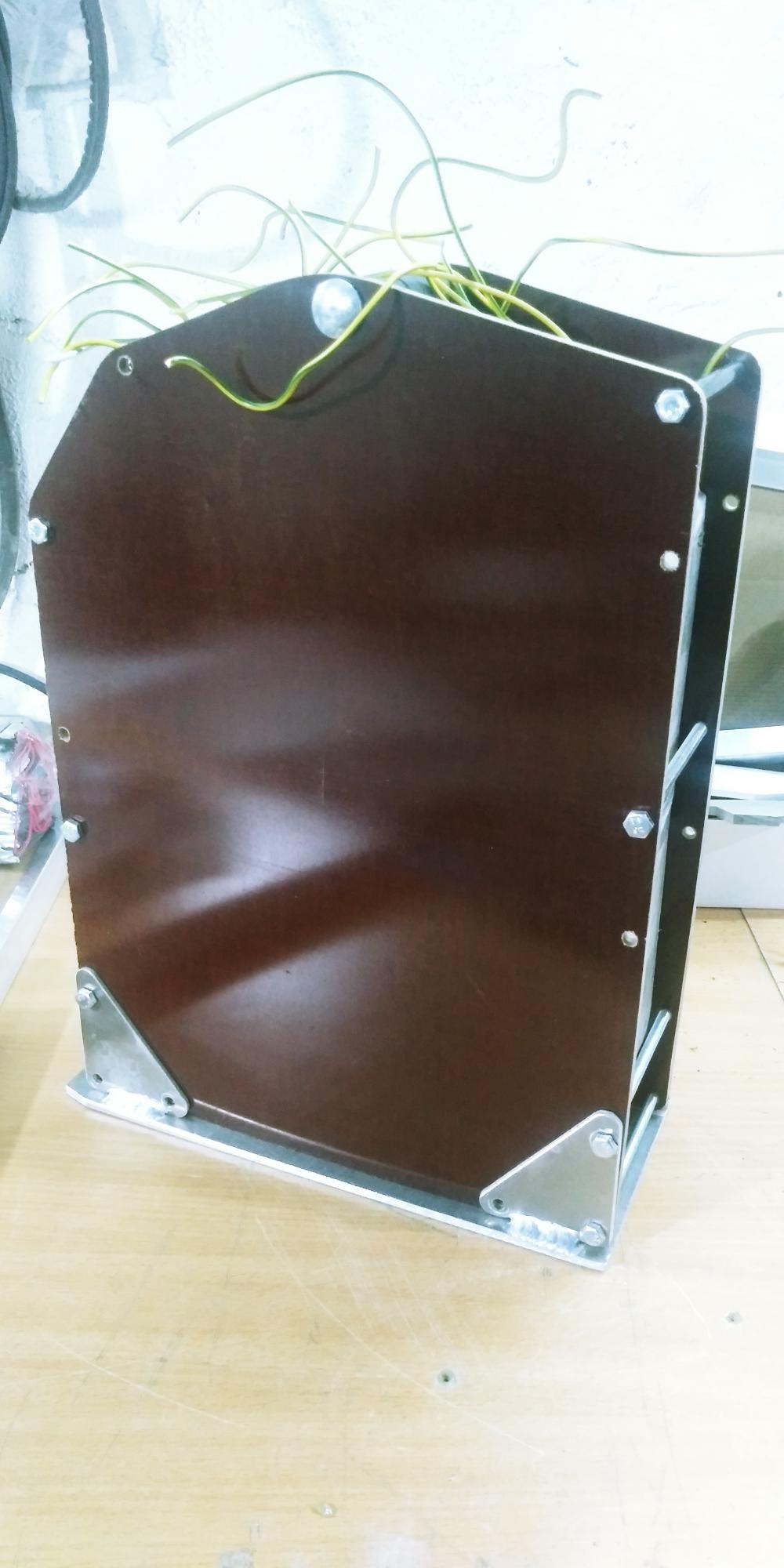

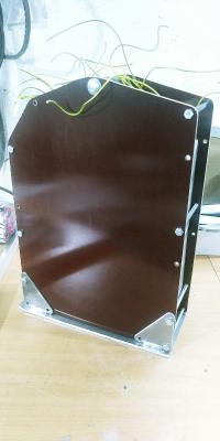

Вырезаю боковинки.
Решил с 6мм текстолита делать. Попрочнее чтобы были...

Батарейка собрана и заняла свое место.

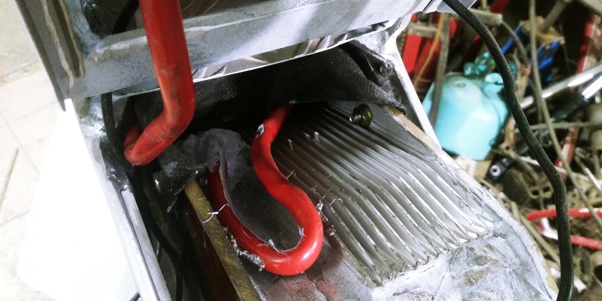

Собираю проводку.
На БМС через термопасту приклеил радиатор.
Все трижды промазал и проклеил для герметичности.

Итак сегодня наконец подключил мотор.
На вывешенном крутится. Ток хх 3.5а.
Но пока непонятно что в контроллере зашито. Эта сволочь не конектится с компом.
Да. Крыльчатка мотора здорово дует даже на низких оборотах. Забор воздуха идет из под сиденья с боков, мимо контроллера и батареи в мотор.
Выброс на левую сторону. Планирую крышку с сбросом потока вниз.

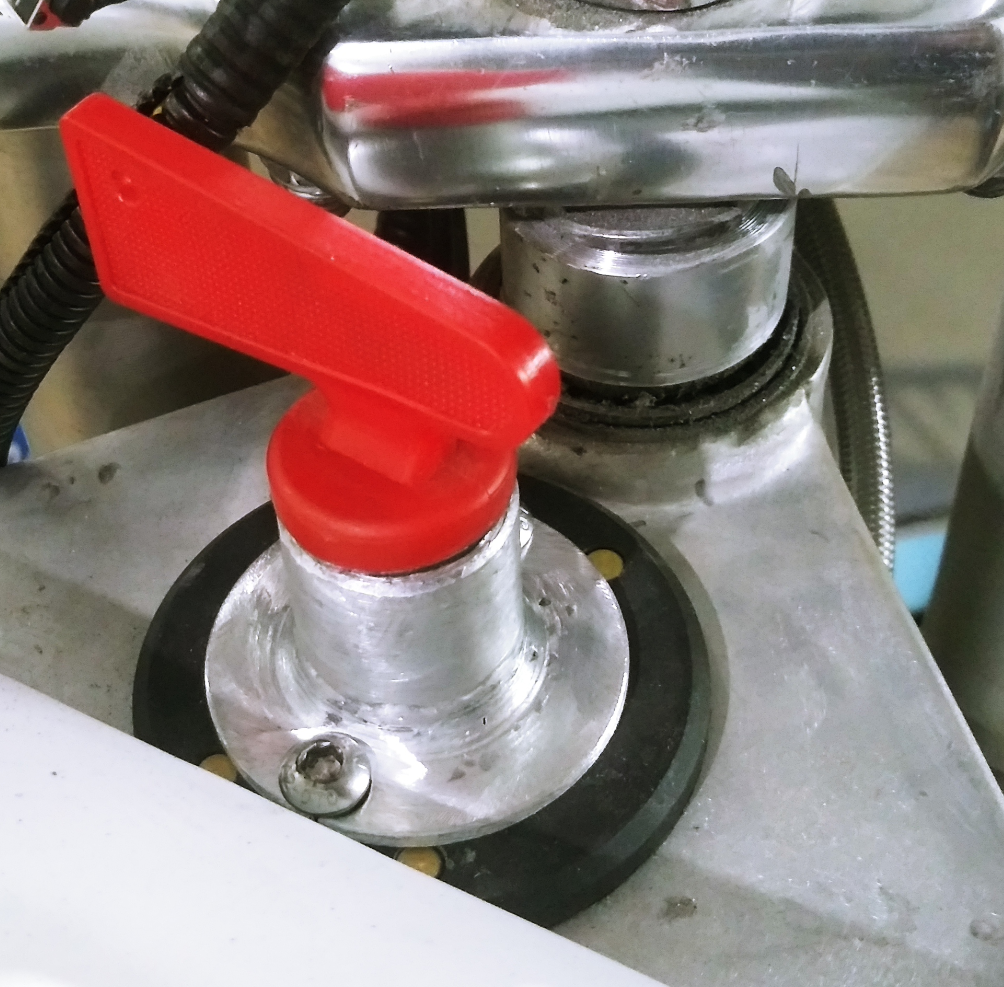

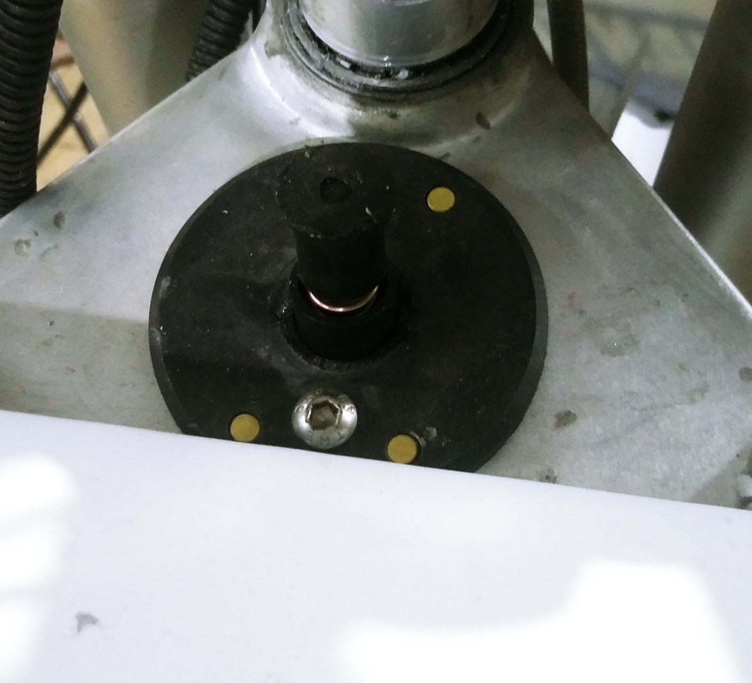

Посетил меня неудачный день. Сломал выключатель силовой и коротнул ручку газа.
Пришлось реанимировать первый и перепаивать разъем.
Ну и окончательно решил выкинуть финик. Проект приторможу до появления другого контроллера.

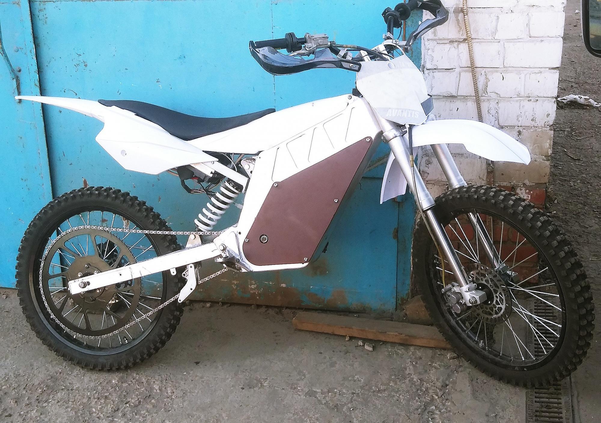

Под батарею lg60 24с с быстрой заменой (боковой загрузкой).

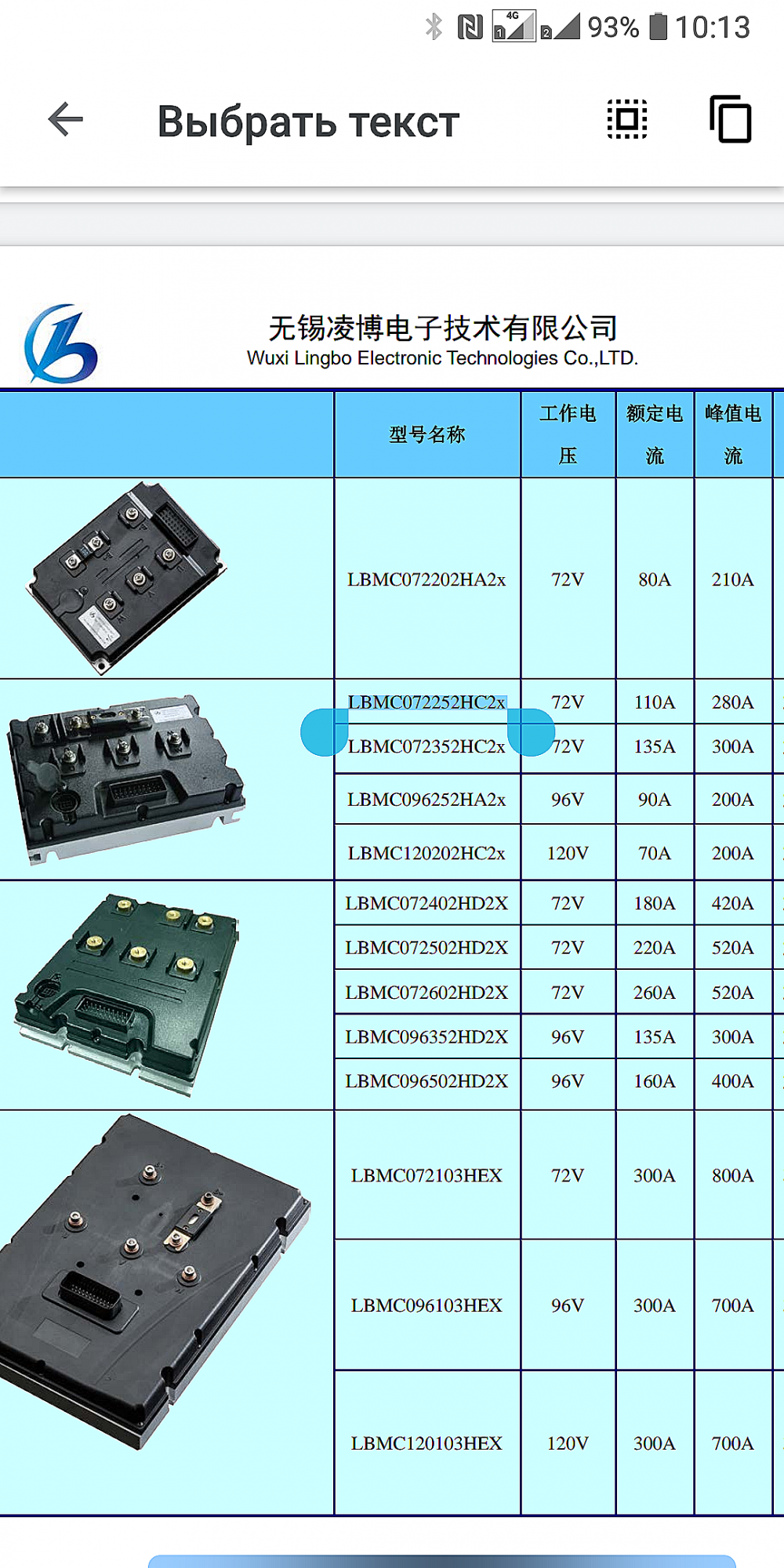

stels
Появился контроллер. 110а номинала батарейного.
После нескольких дней копания в настройках наконец поехал.
К выходным подберу сопли и планирую выезд на трассу для полноценного теста.
А пока вот так:

Итак мотор берет на хх порядка 5а.
На мотоцикле с накинутой цепью крутя колесо 7а.
Те небольшие горки, что недалеко от бокса едет незамечая.
Стартует черезчур плавно - фишка контроллера. Ограничевает ток. Мечта новичка блин. Буду копать настройки уже на трассе.
Заряжал батарею, пока не подогрел до плюс одного градуса бмс не давал заряжаться.
Зарядил на 80%. Новые ячейки имели разбаланс 0.014в.
Завтра продолжим.

Китаец вот этот:
