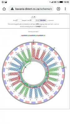

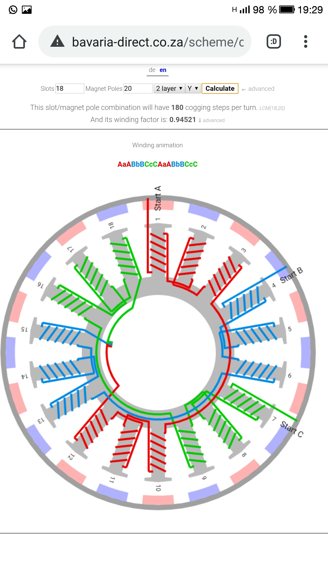

[user]Sonar[/user].
По калькулятору есть глобальные отличия:
Куга и B1:
270 электрических оборотов на один механический.
Мой редукторник, шринкер:
180 электрических оборотов на механический один.
Очень надеюсь, что сможет и редукторником с фривилом твой км-к рулить.

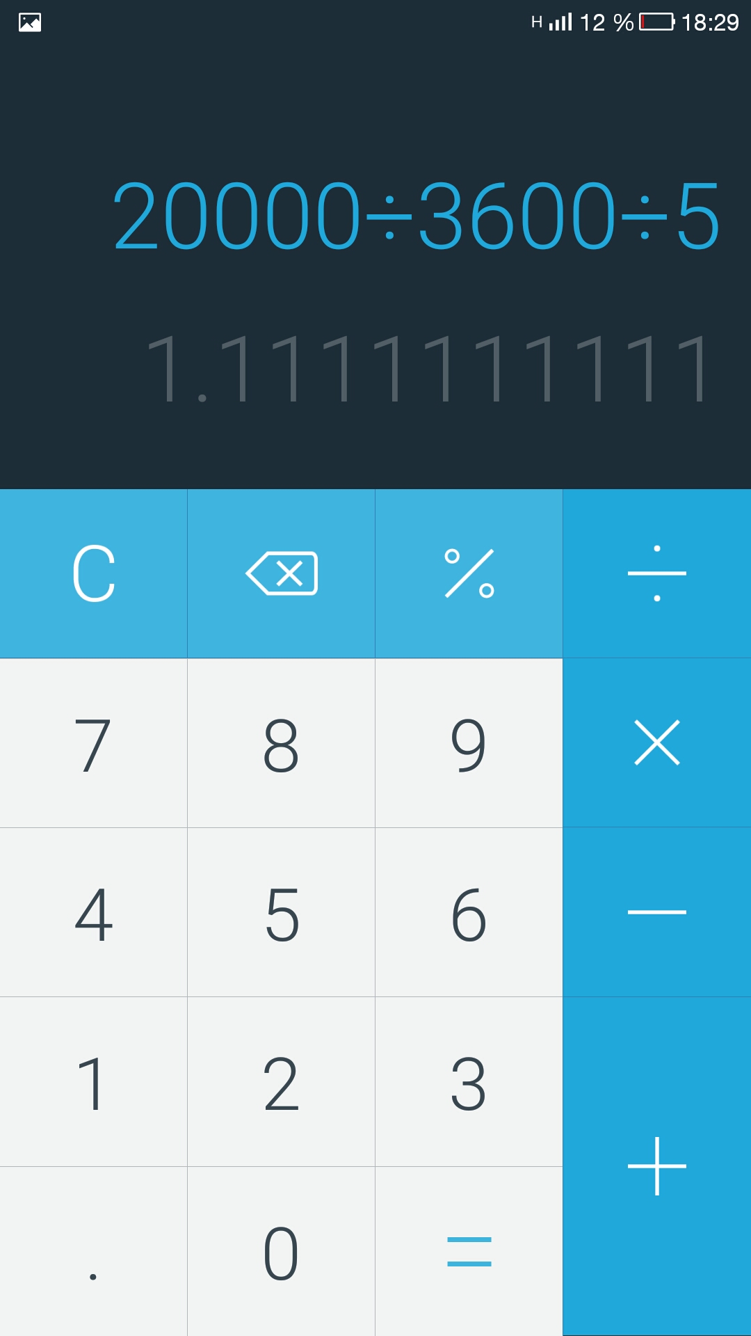

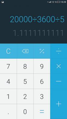

Стоп горел габаритом, т.е. в половину-четверть "накала", а при торможении поморгал ярко 4-6Гц пару сек или одну секунду и горит ярко при тормозе, т.е. и обезопашиваем себя на 0,2сек и не раздражаем после 1-2-х сек моргалки.
И конечно это исключительно на ECUfS.
0,2 сек, при скорости 20км/ч, в метрах:
