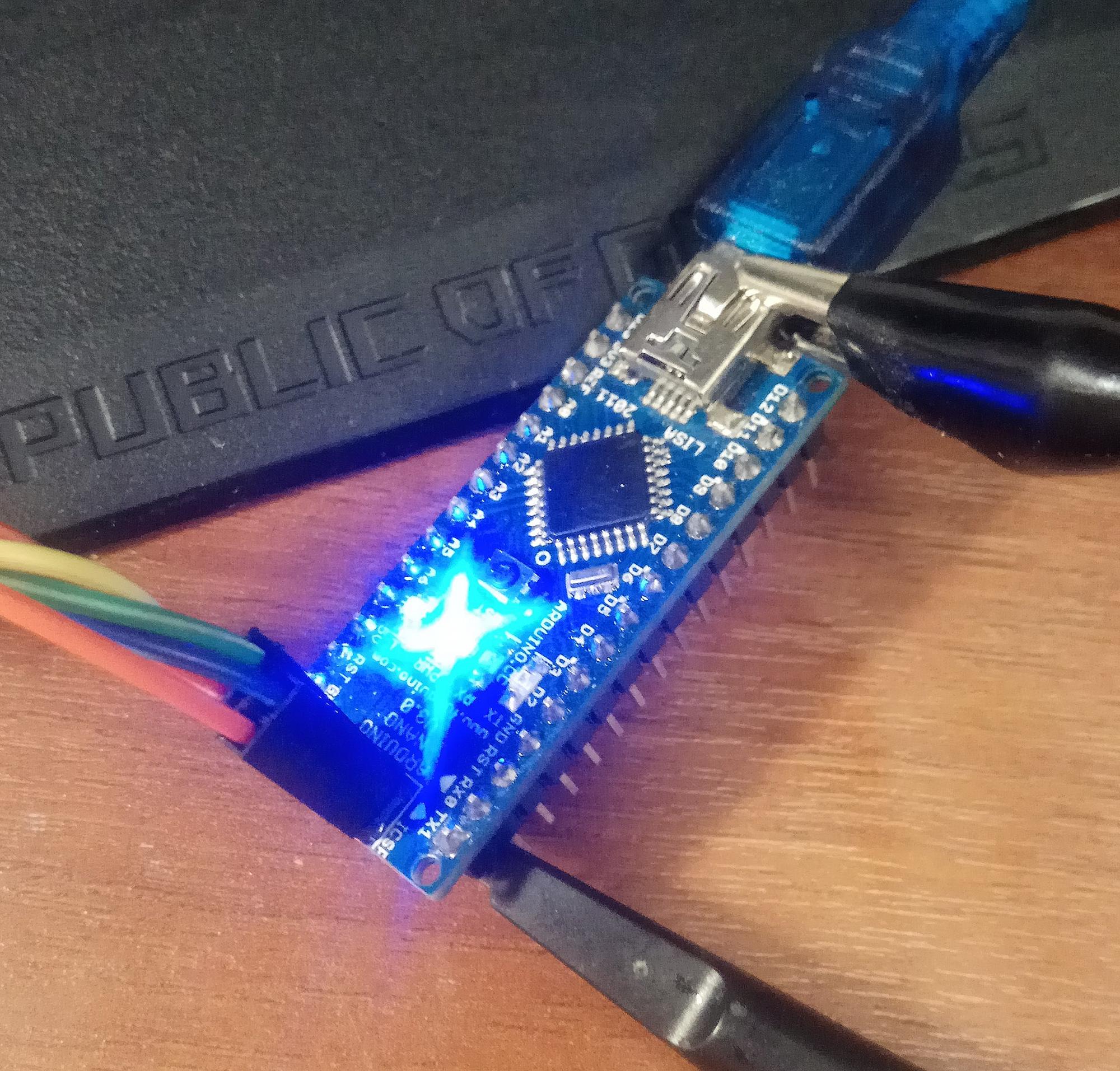

#279
Перепроверил, 2.4 вроде тоже запускается нормально, на железе.
Видеодемонстрация:
Sonar
[user]MultiMote[/user], если от платы отключить программатор и подать только 5 вольт - эффект сохраняется?
Kugoo S2 blue, 36v, 20,8A/h, 2WD, 1,9kW max, Prog disp v3.8, Prog drive v1.9, odo: 34738km.
MultiMote
[user]Sonar[/user], да, всё то же.
Sonar
[user]MultiMote[/user], посмотрел еще раз внимательно видео... На Ардуино Нано, смотрю, даже резет не помогает... Очень странно. А на плате дисплея, говорите, после резета чип оживает?
Глянул различия в прошивках 2.4 и 2.5 - то же ничего особого не попалось на глаз, что могло бы подвешивать чип. Разве что какие-то проблемы с чтением/записью EEPROM.. Хотя при программировании они верифицируются без проблем. В общем постараюсь прошить другим программатором. Может быть удастся воссоздать эту проблему у себя.
MultiMote
[user]Sonar[/user], на плате то же самое. Но при определённых плясках с конденсатором иногда кое-как заводится. Буду дома, ещё протестирую.
inetchik
#284
Китайцы чё только не подделывают.
А328Р настоящая (genuine) или оригинальная (original) ?
SF8. B1-Р600 с ЛЖФ15S-19.5АЧ.
Мы на карте.BR, Dmitry.
MultiMote
[user]inetchik[/user], понятия не имею, приложил фото.
[user]Sonar[/user], не удалось снова запустить с конденсатором. Видимо, просто дело случая было.
Попросил товарища залить прошивку на свою ардуину, у него те же симптомы.
