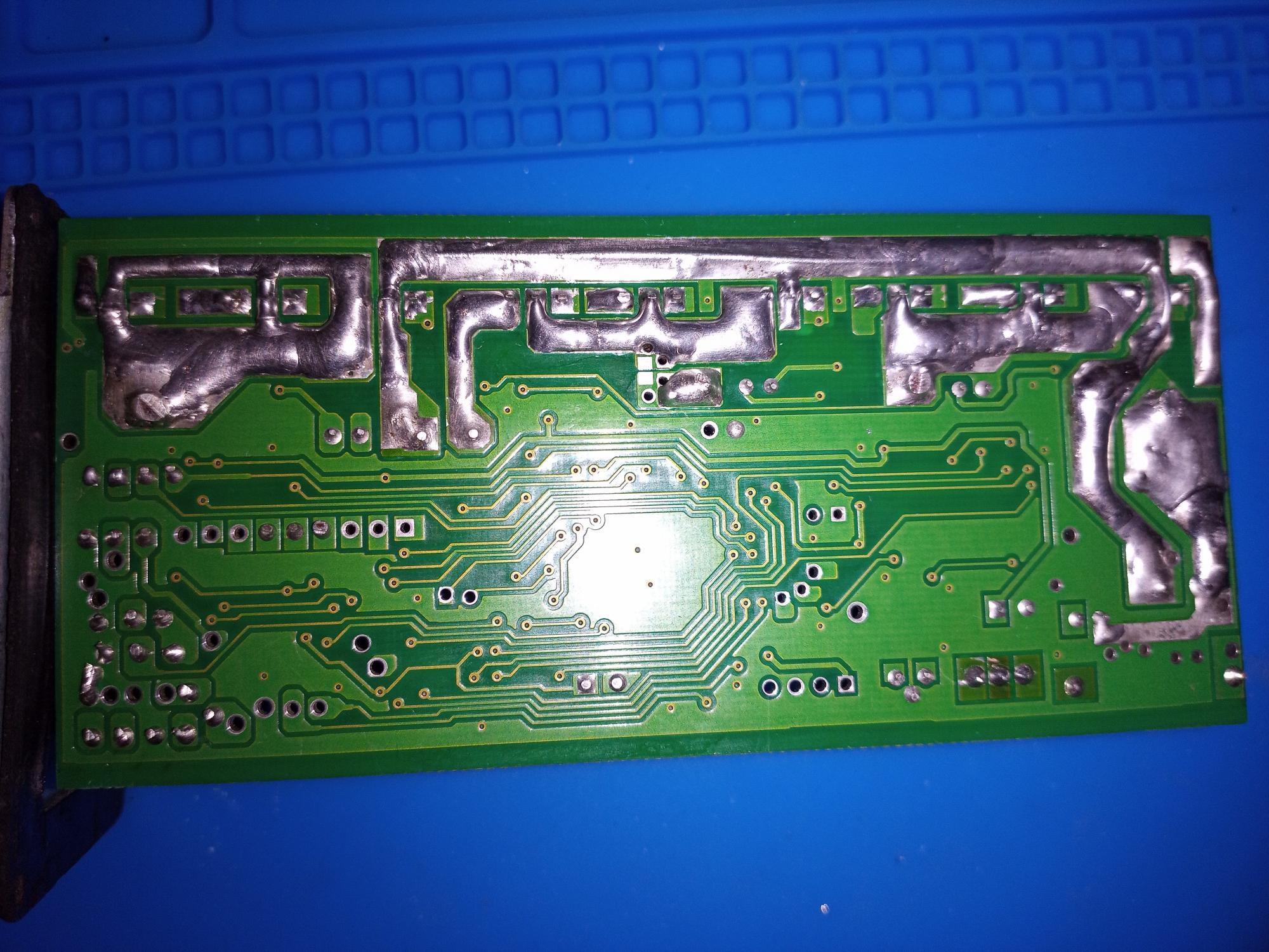

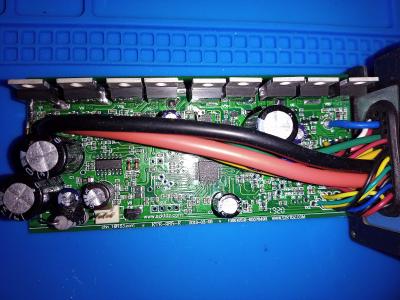

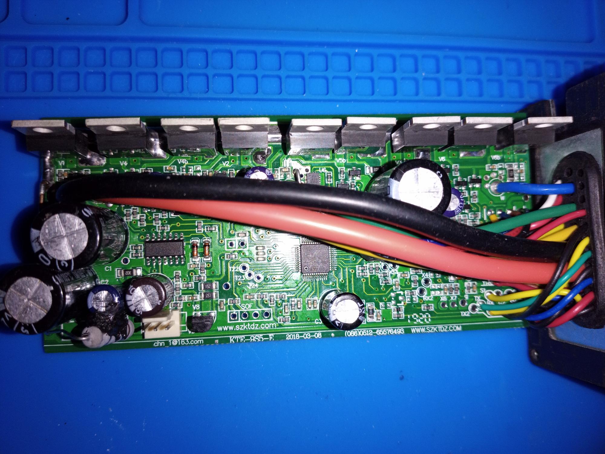

igor0

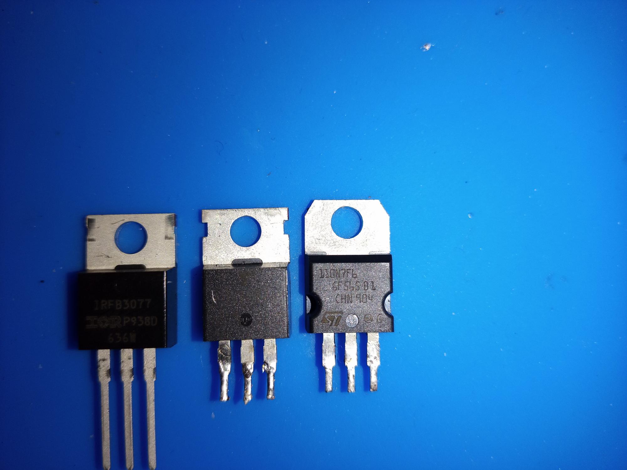

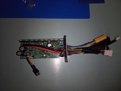

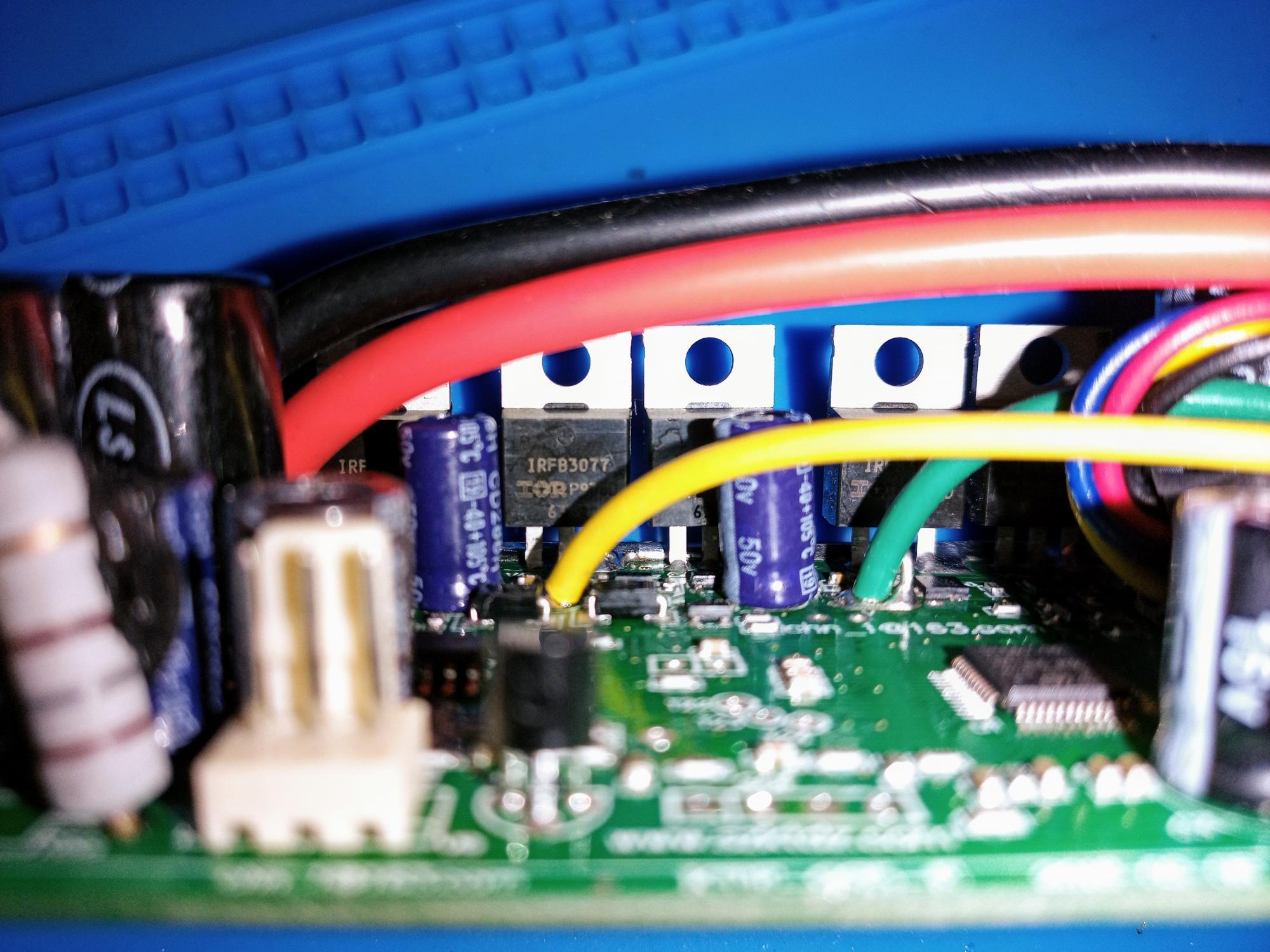

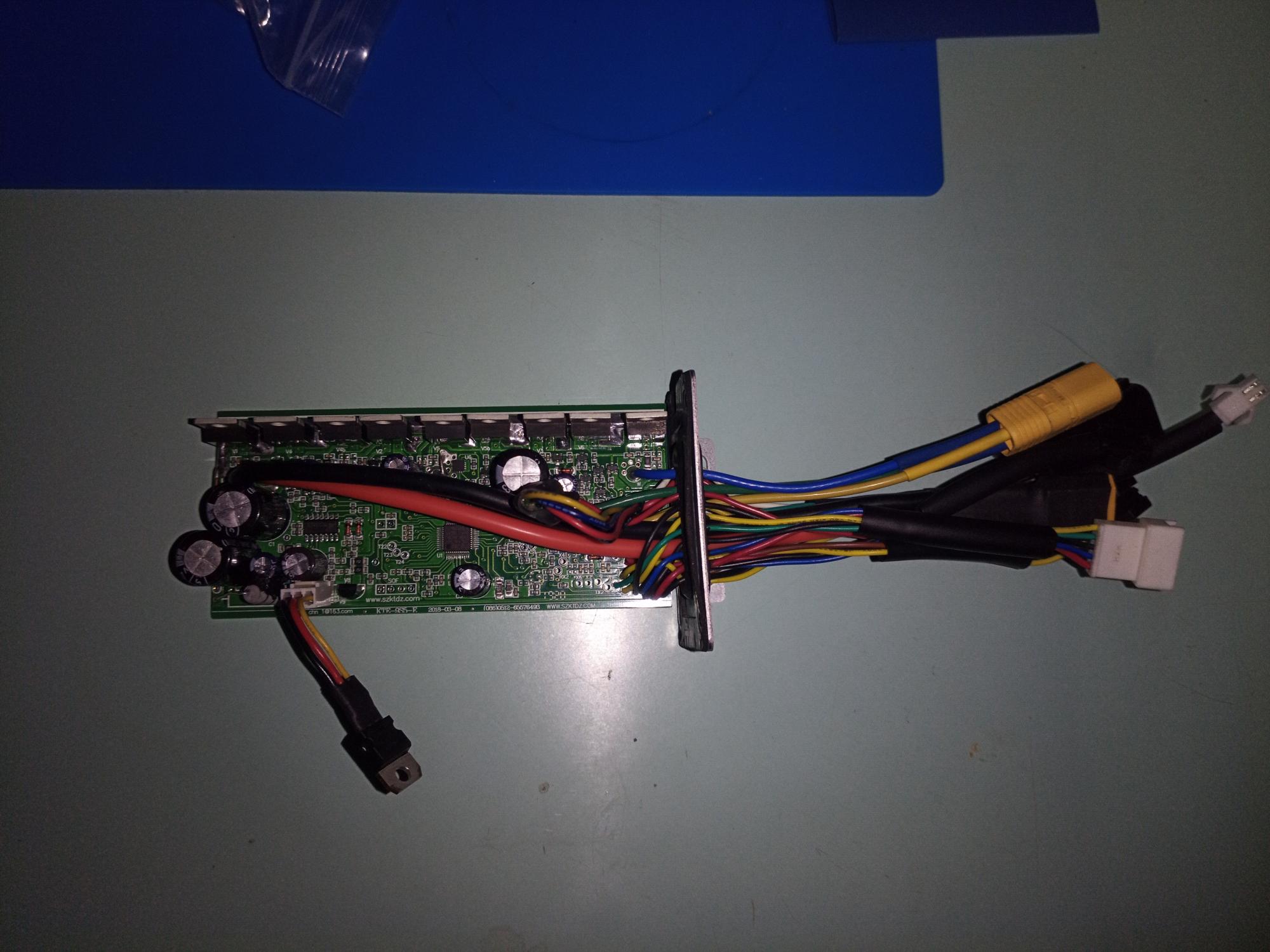

Предполагаю, что у irfb3077 большая емкость затворов, может быть для них драйвер нужен по мощнее, но это не точно. Хотя я затворные резисторы там ставил по меньше. Такие эксперименты как правило много времени занимают, а мне ещё второй мотор перемотать надо, кассетный.
Очень впечатлен проделанной работой с двигателем, у самого точно такой только обмотки 12Т по тяге это просто зверь в любую гору трогается без педалей(только скорости иногда не хватает макс 40км/ч при батареи 13s9p 26ah), контроллер точно такой синус, я тоже решил перепаять силовые феты на irfb3077pbf покупал тоже у этого продавца на али вышли 10шт. 9$

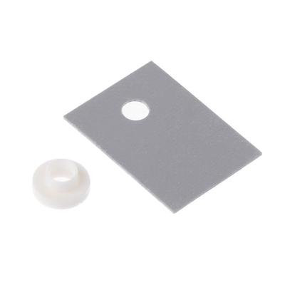

, стояли точно такие как у вас, насчет тока затворов во всех он  по даташиту одинаковый 100 nA,я думаю управляющие ключи разницы не заметят, после замены я не выезжал но тестил на месте притормаживая тормозом, при батарейном токе 26А при тесте 5 секунд (это показывает приложение откалиброванной СМАРТ БМС отличная бмс кстати, можно отбалансировать паралели до тысячных вольт) irf- ки немножко потеплели примерно температура тела БЕЗ ОХЛАЖДЕНИЯ, я это решил сделать по причине сильного нагрева контроллера охлаждение конечно никакое так как он находится в сумке с акумом, но нагрев до примерно 60гр это не о чем сколько уходит энергии на нагрев, и да насчет лм-ки ее нужно обязательно посадить на корпус, так как после 1000км с этим контроллером текстолит под лм-кой уже начал темнеть от перегрева, а для удобства разборки сделать как я припаять папу и маму разъема с корпусного вентилятора компа, по току должен выдержать, и лм-ку изолировать от корпуса изоляторами дли транзисторов с али заказал еще едут, типо таких:

Здравствуйте Игорь! Спасибо что поделились своей информацией. Прокомментирую сказанное. По моему мнению большого смысла не имеет замена ключей на 3077 в данных контроллерах. Те ключи, что идут в них с завода не плохи. Сравнивал по нагреву (без корпуса-радиатора), разницы не ощутил. Либо разница не велика.
