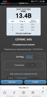

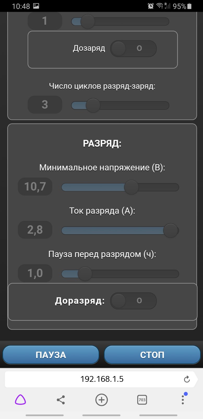

Voevoda
Добрый день уважаемые.
Купили мы намедни для инвалидной коляски парочку новых акб.
Дорогие. Такие вот Sonnenschein GF 12 050 V

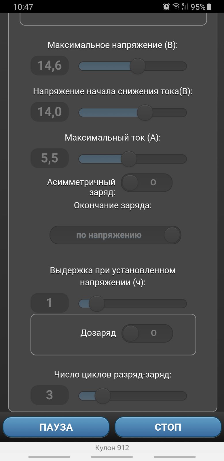

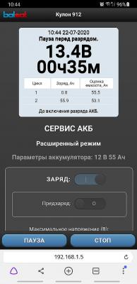

Доставили мне их. Подключили мы Кулон в режим сервиса, первый акум по циклам 1 2 3 показал 57, 53, 51 а.ч.
Второй показал по двум циклам 1 и 2 соответственно 55 и 53 а.ч. Третий цикл не успел, свет пропал у нас тут.

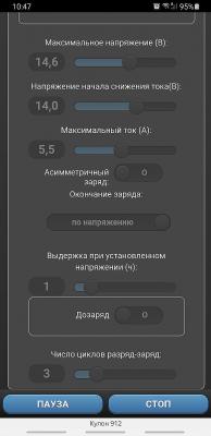

Скрины настроек прилагаю. Скрины теста тоже.
Скажите мне, это норма или нет? В Москву позвонил, прислали какую то бумагу заполнять. Походу отправлять им назад придется.

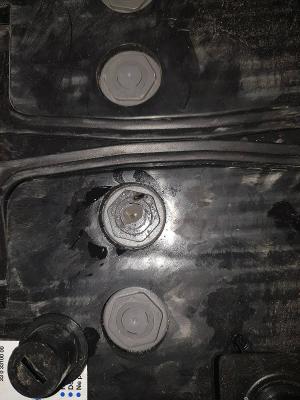

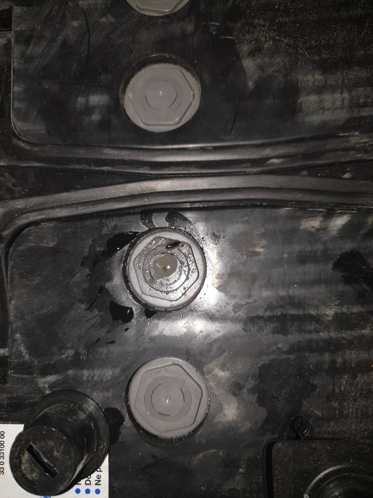

Кстати, на одной из пробок акума выступило что то на язык щипучее. Пробка целехонькая.
krufel
А что не так с ними? Емкость то по паспорту отдают. И не проще ли было купить 70ач в таком же корпусе автомобильные агм от Эксайда ( он хозяин Зоненшайна) с ценой в раза дешевле?

Цитата: Voevoda от 22 Июль 2020 в 18:50Дорогие. Такие вот Sonnenschein GF 12 050 V первый акум  по циклам 1 2 3 показал 57, 53, 51 а.ч.  Второй показал по двум циклам 1 и 2 соответственно 55 и 53 а.ч.
Нормально отдают..   глянул в ценник, около 250 долл за штуку..  за эти деньги можно из LiFe собрать или готовую купить,  намного лучше было бы.
Цитата: Voevoda от 22 Июль 2020 в 18:50Кстати, на одной из пробок акума выступило что то на язык щипучее.
Кислота..  на язык лучше не пробовать, там еще присадки разные, все ядовитое.
Voevoda
Цитата: krufel от 22 Июль 2020 в 20:24И не проще ли было купить 70ач в таком же корпусе автомобильные агм от Эксайда ( он хозяин Зоненшайна) с ценой в раза дешевле?
Нет. Не проще. Порой 5 мм. размера акума решают войдет он в инвалидную коляску или нет.
Эти оптимальный вариант который ставят в Майру Чемп.
Цитата: UriBas от 22 Июль 2020 в 20:48за эти деньги можно из LiFe собрать или готовую купить,  намного лучше было бы.
Абсолютно с вами согласен.
Если бы не одно но.
Прошивки колясок заточены под амперы свинцовых акумов. Да, амперы у всех одинаковые, но вот электроника колясок думает иначе. То есть, все прописано в контролере и это надо лезть менять параметры. Если нет программатора, это гемор. Надо ставить хорошие БМС, уметь заряжать, следить, наблюдать. Обычному пользователю инвалидной коляски это все не понятно, а порой и страшно.
А на такого типа акумах как эти, если повезет, лет 5-6 на коляске можно откатать.
Viktor-
Цитата: Voevoda от 22 Июль 2020 в 18:50Скажите мне, это норма или нет?
Норма для неполного заряда !
Окончание нужно сделать по току .Завершать процесс нужно самостоятельно после того как минимальный ток будет выдержан в течении 2часов .

Цитата: Voevoda от 22 Июль 2020 в 18:50В Москву позвонил, прислали какую то бумагу заполнять. Походу отправлять им назад придется.
Только время потеряете .Они их правильно зарядят и вам назад отправят .
Voevoda
[user]Viktor-[/user], уважаемый. А можете подсказать какие тогда выставить правильные параметры для Кулона 912 например? Для режима Сервис.
Viktor-
Здесь сможете скачать инструкцию по вашим АКБ
http://www.dryfit.ru/tyagov/gf-v.php
Советую полностью прочитать.
Там кстати говориться что после таких глубоких разрядах которые вы уже провели нужен выравнивающий заряд током 5%
Так же дана подсказка как производить заряд
2.2. Заряд Для  заряда  может  использоваться  только  постоянный  ток.  Разрешаются  процедуры заряда, соответствующие DIN 41773 и DIN 41774
Вам осталось чуть чуть погуглить и все найдёте .
krufel
Корпуса в данном случае абсолютно одинаковы до мм.  Но это ваше право выбирать, что лучше для вас - обычный, тяговый Агм и лифеполь. Вместо тягового по  удобству использования конечно проще ставить автомобильный, который от того же производителя, и по цене в два раза меньше, причем срок службы автоагм 70ач в таком же корпусе точно не будет в два раза меньше.
И что вы собираетесь предъявить поставщику , ёмкость отдает, заряд берет, что-то пшикнуло из пробки? А вы соблюдали точно рекомендации по зарядку? Непонятно чего вы хотите от нормальной батареи?
