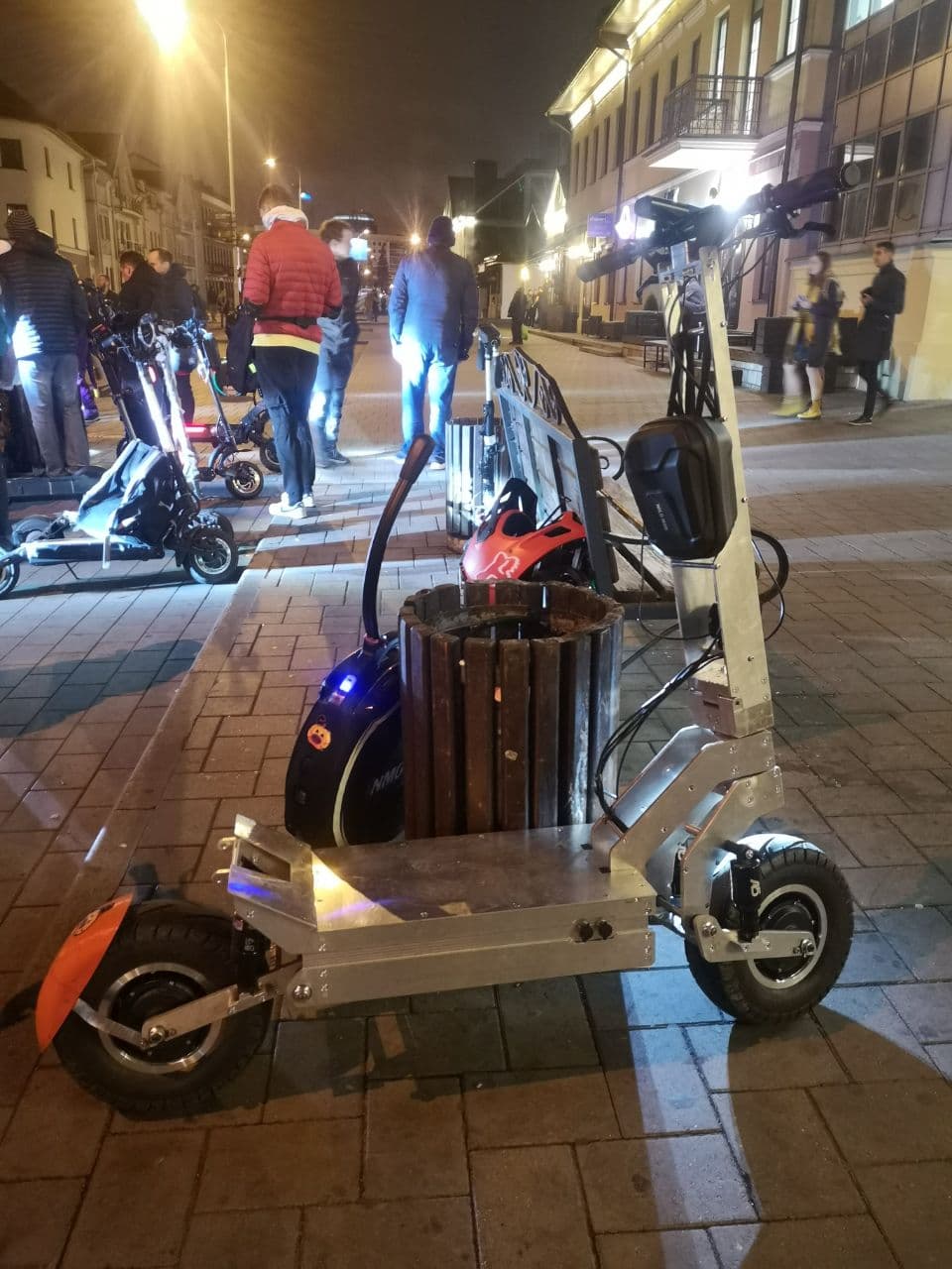

Цитата: Алексей Иванов от 01 Нояб. 2020 в 14:54
Ой а Чаво это
Это в статике :-)
Скоро будет, надеюсь, снято в движении.
Откуда шпионские фото?
Добавлено 01 Ноя 2020 в 16:58
Цитата: Алексей Иванов от 01 Нояб. 2020 в 14:26
Когда уже мы увидим его в движении? Ну и цена рамы?
По цене рамы прошу обращаться в личку.
