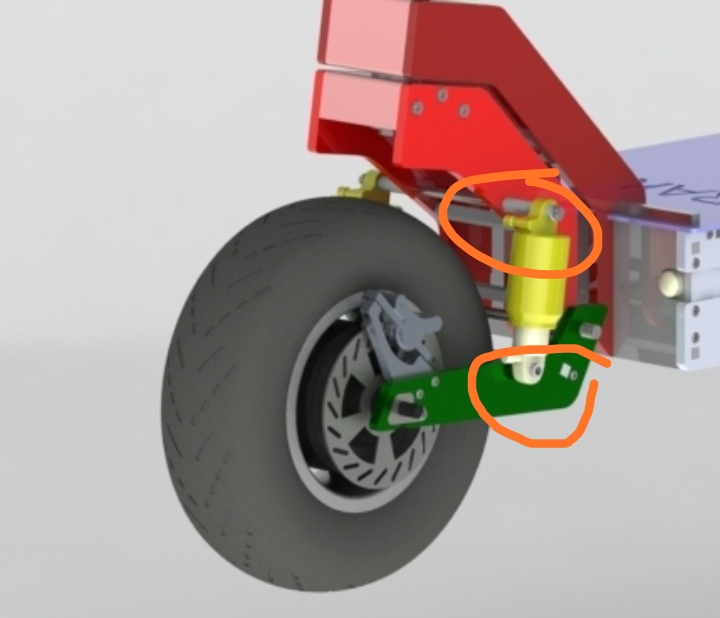

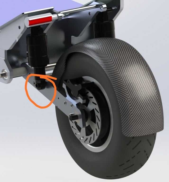

[user]Алексей Иванов[/user], спасибо за комментарий.
Когда пересматривал финальный вариант, у меня тоже закрались некоторые опасения по поводу узла крепления амортизатора  к рычагам. В результате доработал этот момент.
Что касается верхнего крепления переднего амортизатора, то тут не должно быть проблем - там толстая и прочная ось.

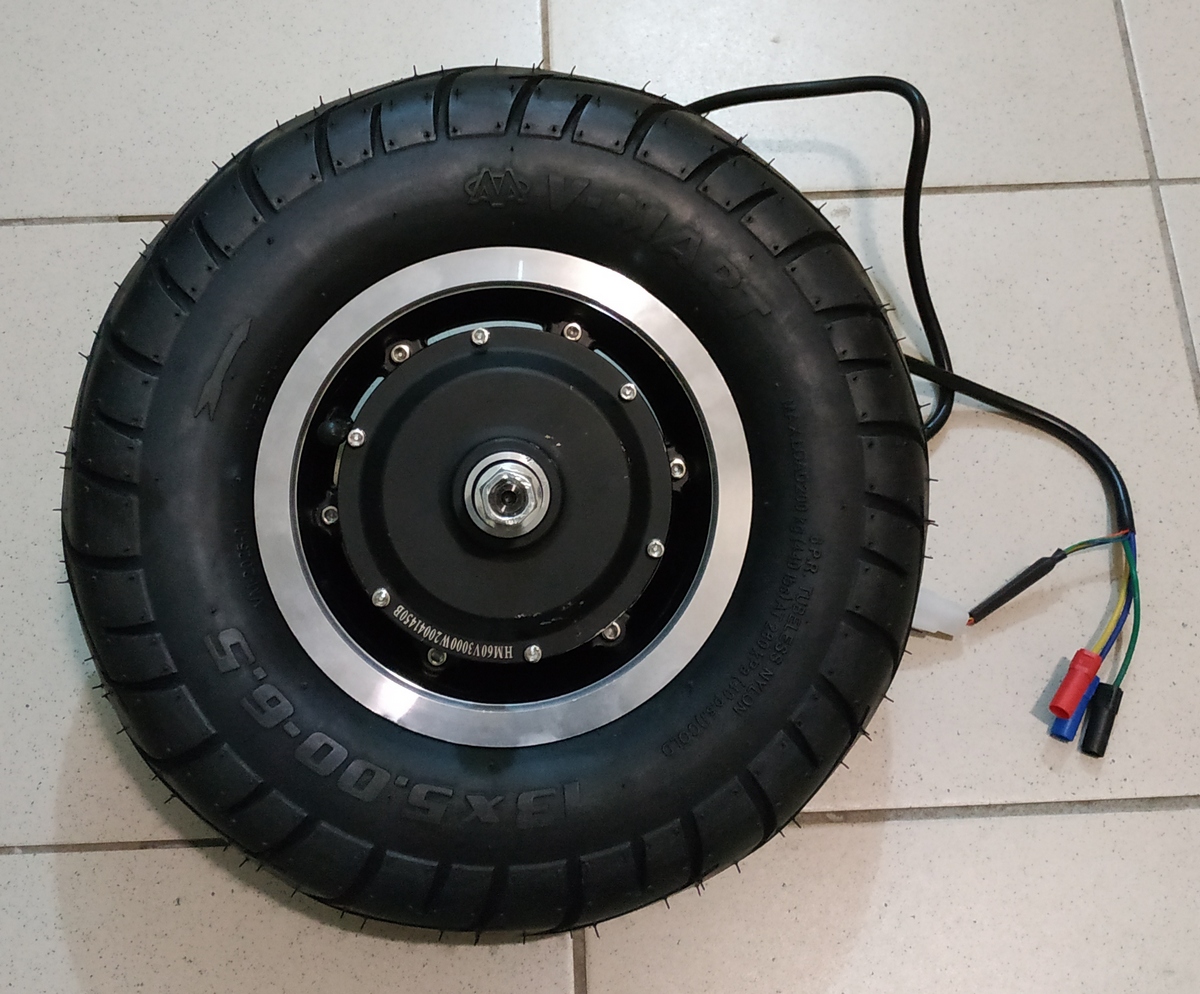

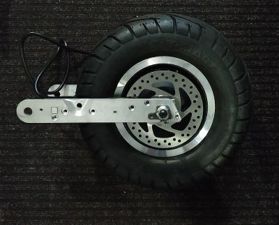

practic

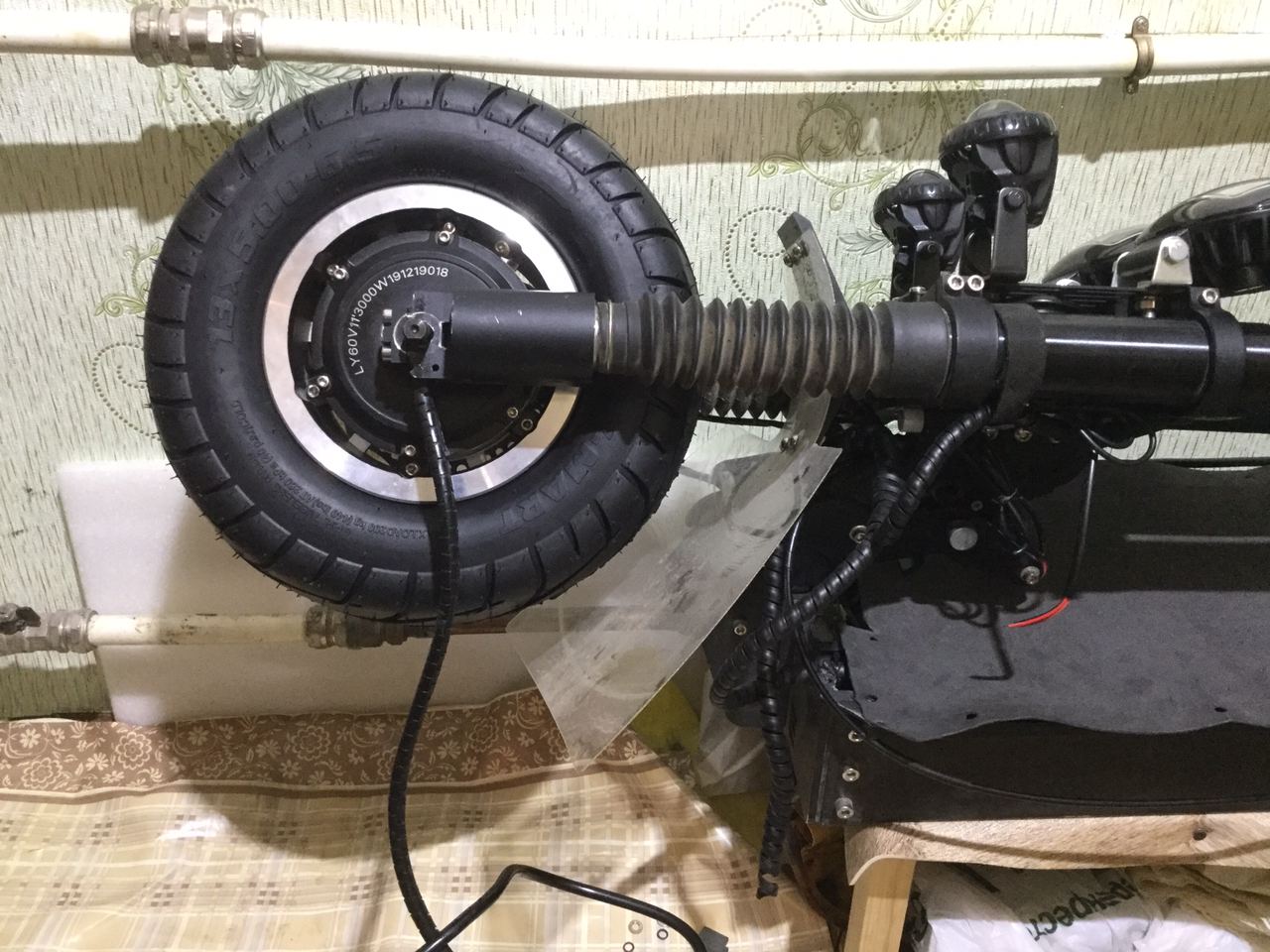

Вот и колеса собраны.
Какими же большими они выглядят!
Проект большого и мощного элетросамоката Kraken - https://electrotransport.ru/index.php?topic=61521.0

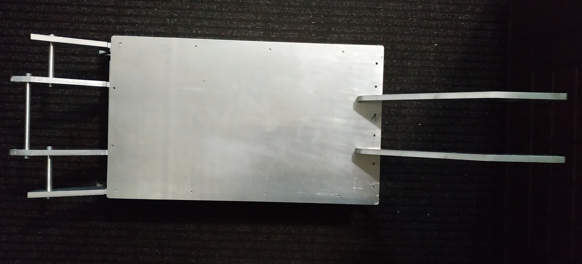

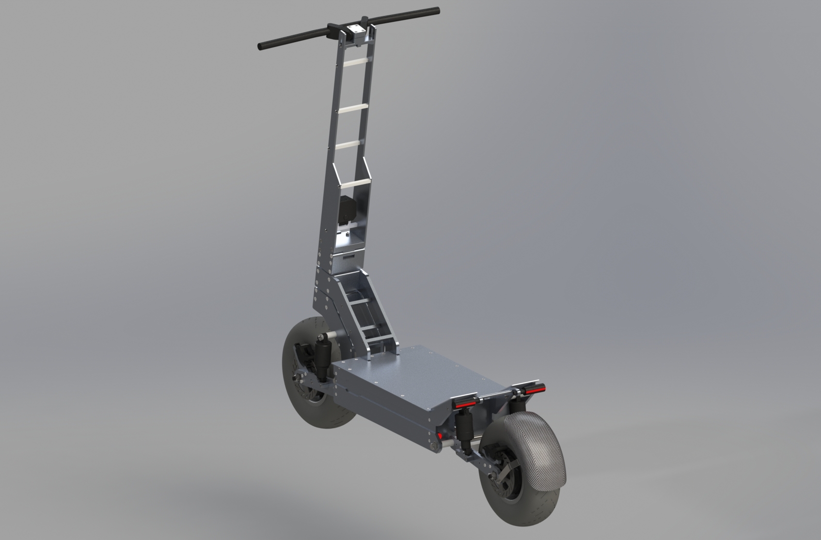

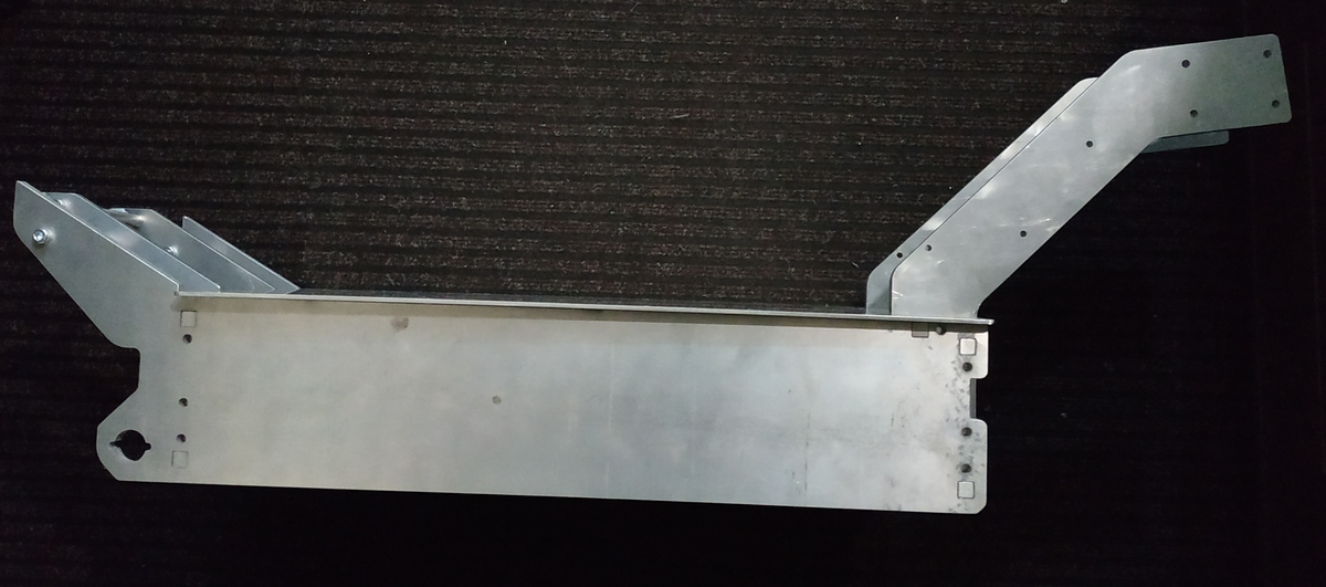

practic

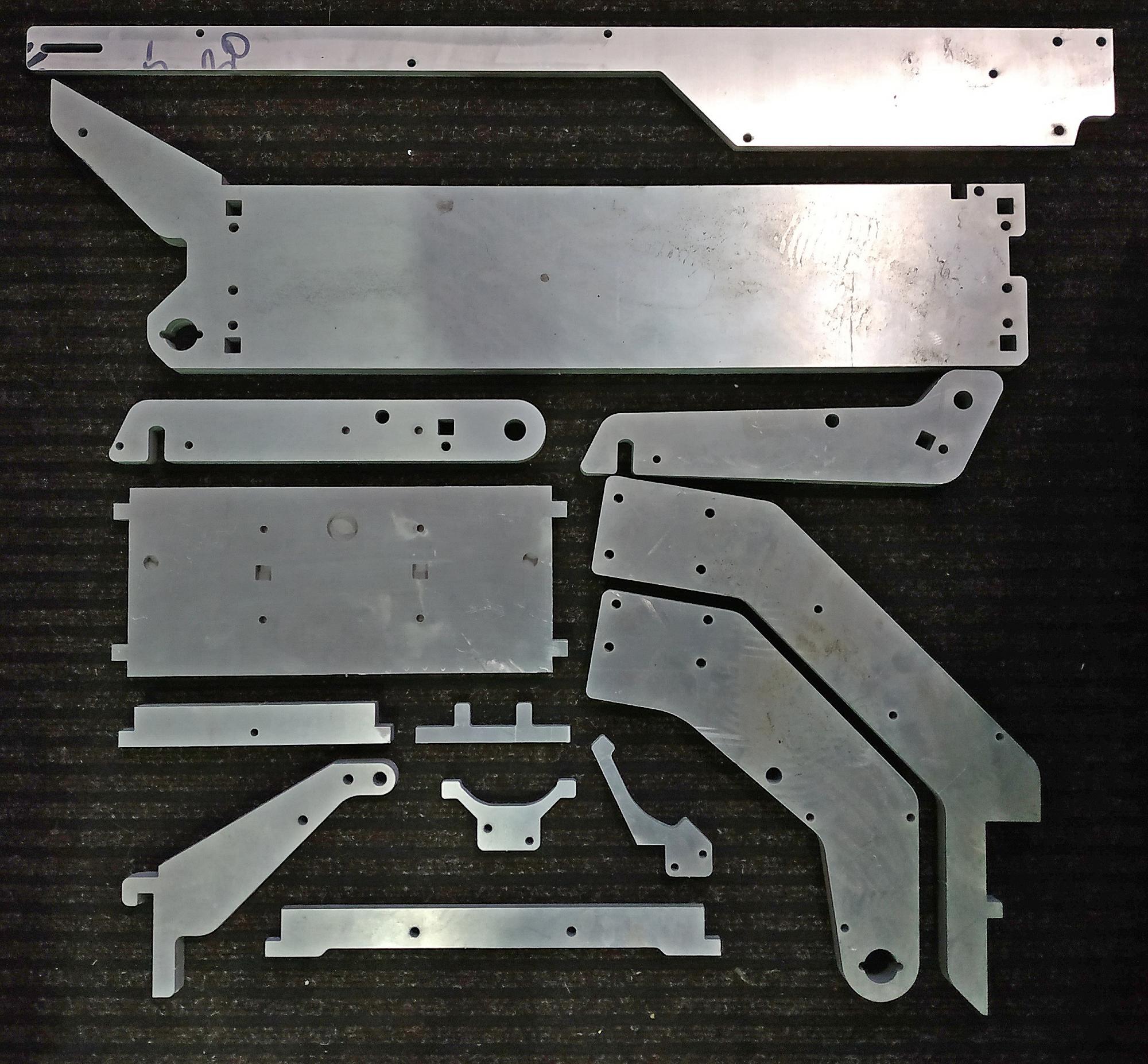

А вот и первые детали с гидрорезки.
CReDo
Ничего так конструктор получился 8)
practic
#189
Цитата: CReDo от 29 Сен. 2020 в 22:23Ничего так конструктор получился
Да! И опять же, может, конечно, я такой впечатлительный, но выглядит вживую все таким большим в сравнении с моделью на экране.  :-)

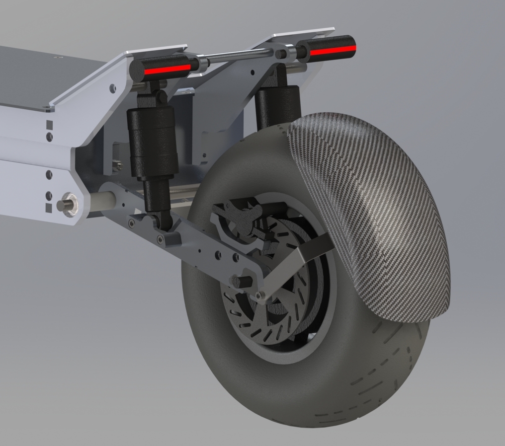

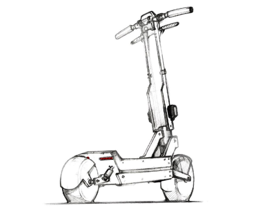

practic

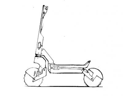

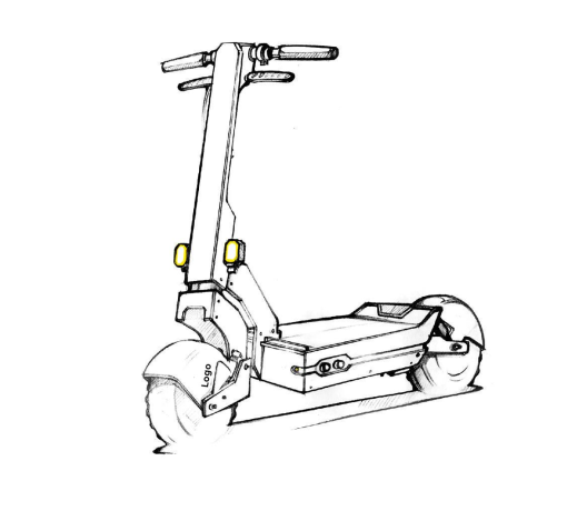

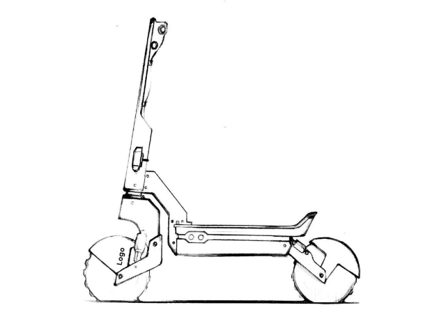

Вот так рождался дизайн:
С учетом технологии производства пришли к такому варианту:

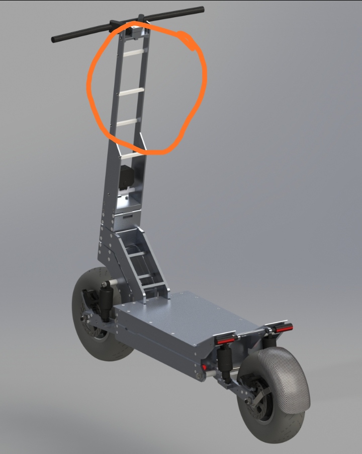

Алексей Иванов
Здесь не будет хватать жёсткости на скручивание.
practic
Дизайн - страшная сила  :-)
Обязательно обращу на этот момент внимание при испытании.

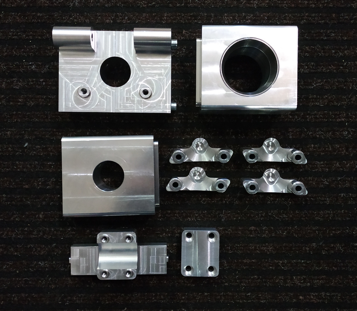

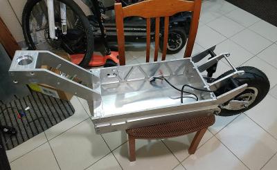

practic

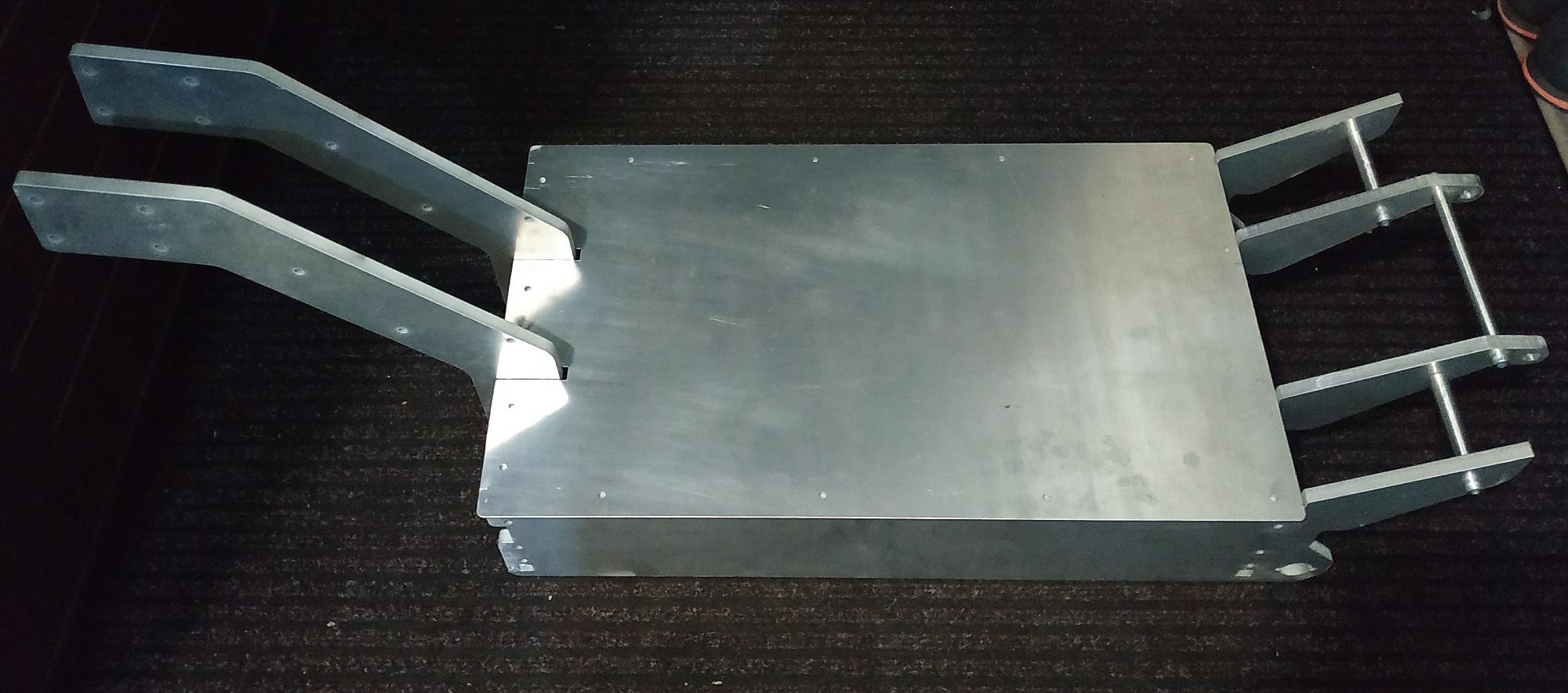

Получил, наконец, детали с ЧПУ-обработки!

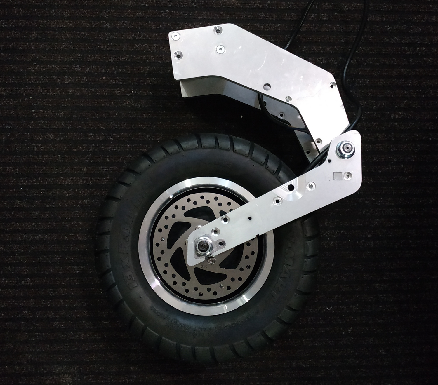

practic
Подсобрал немного.
Осталось все соединить, сделать проводку и подключение.

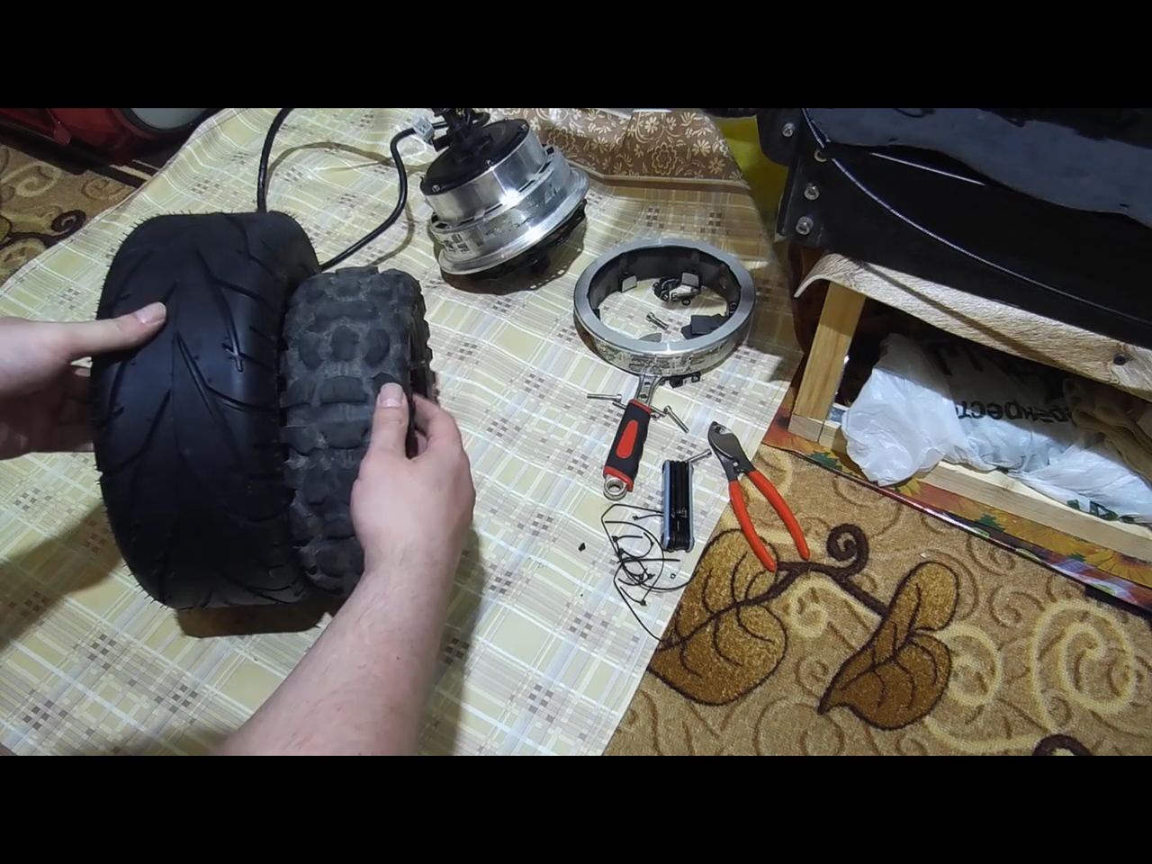

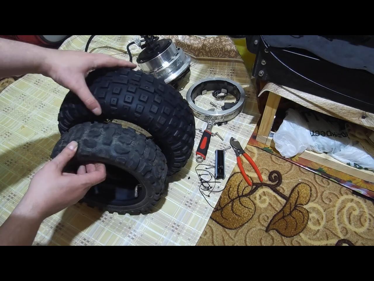

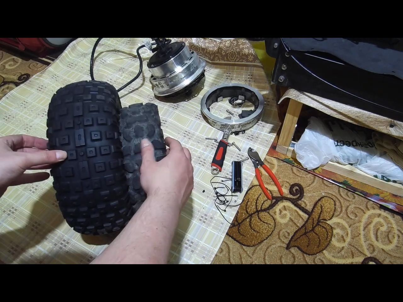

Fokan
[user]practic[/user], Если 13 впечатлили, то от 14 ещё больше будет впечатлений) хотя сам в итоге 13 оставил
Вот «старый» мой ролик
https://youtu.be/bLvFPeU9IKs
Ну или фото Сравнения
Интересный проект)
RS New Vision
Катаю на xiaomi 365 pro
_Os
Любопытный проект! Кажется тормозные диски можно поставить и больше, особенно передний
Fokan
[user]_Os[/user], я на 160 пока остановился, основной рекуп
Может и нет смысла увеличивать
С такими покрышками меньше шанс их погнуть
