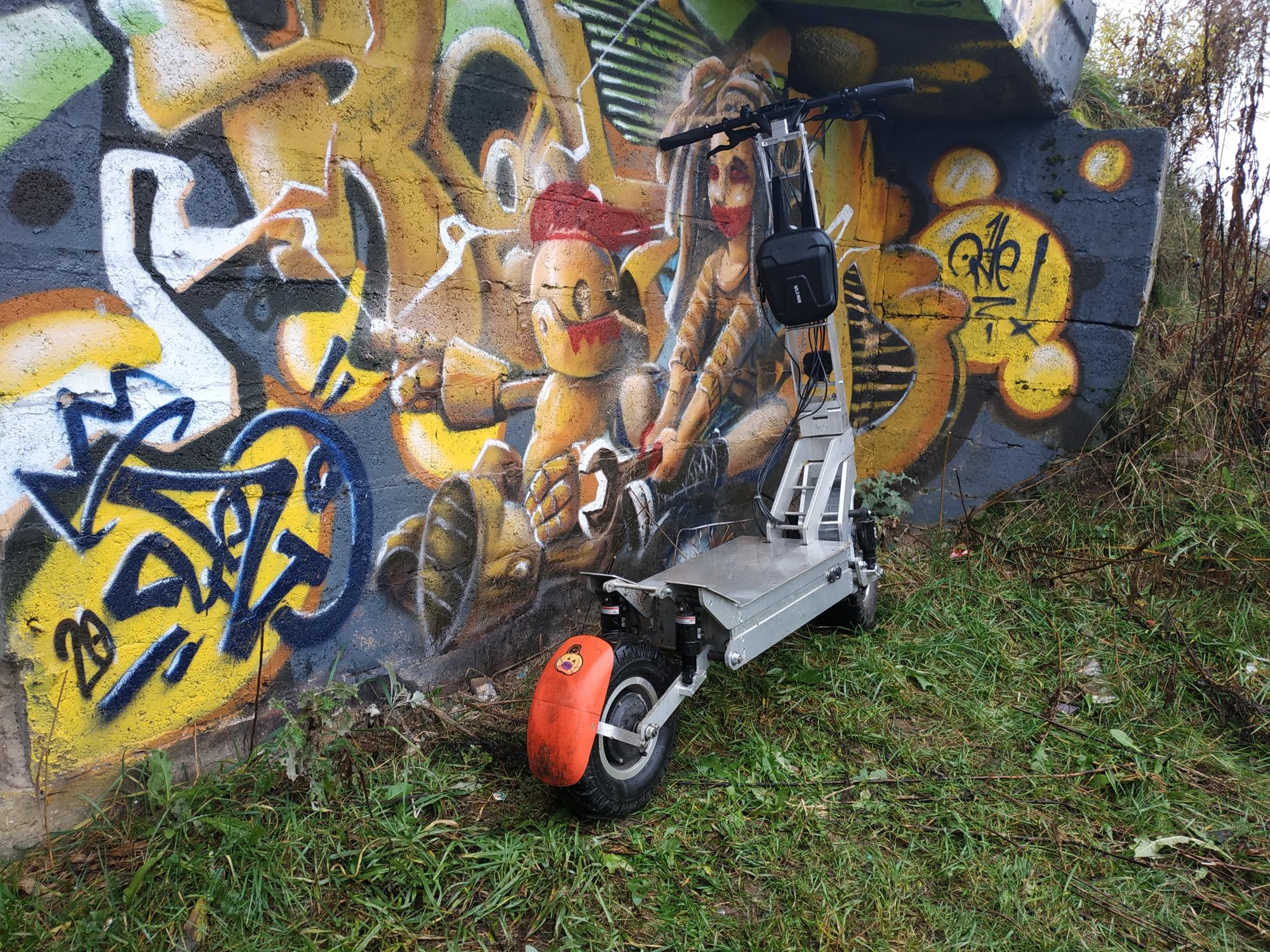

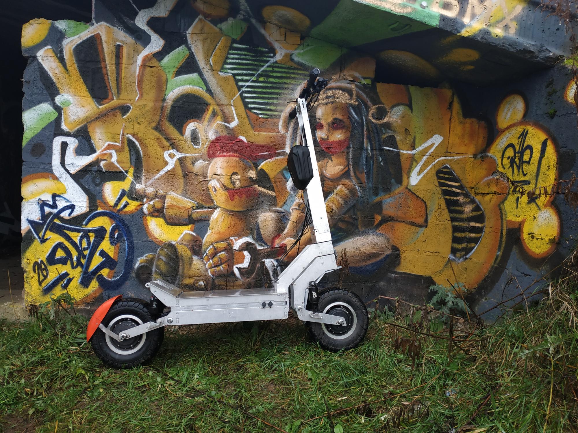

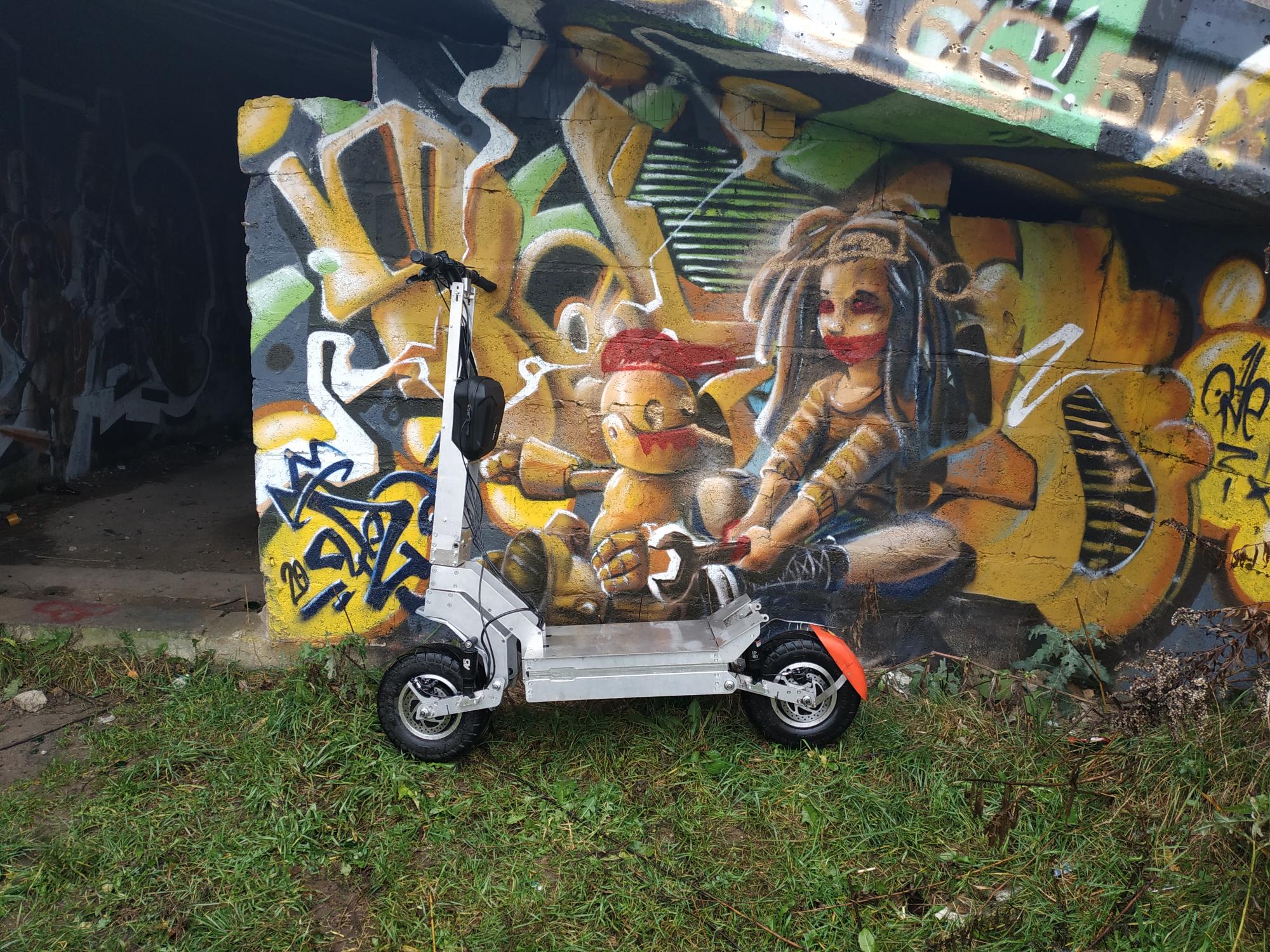

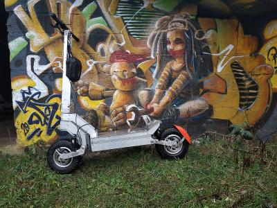

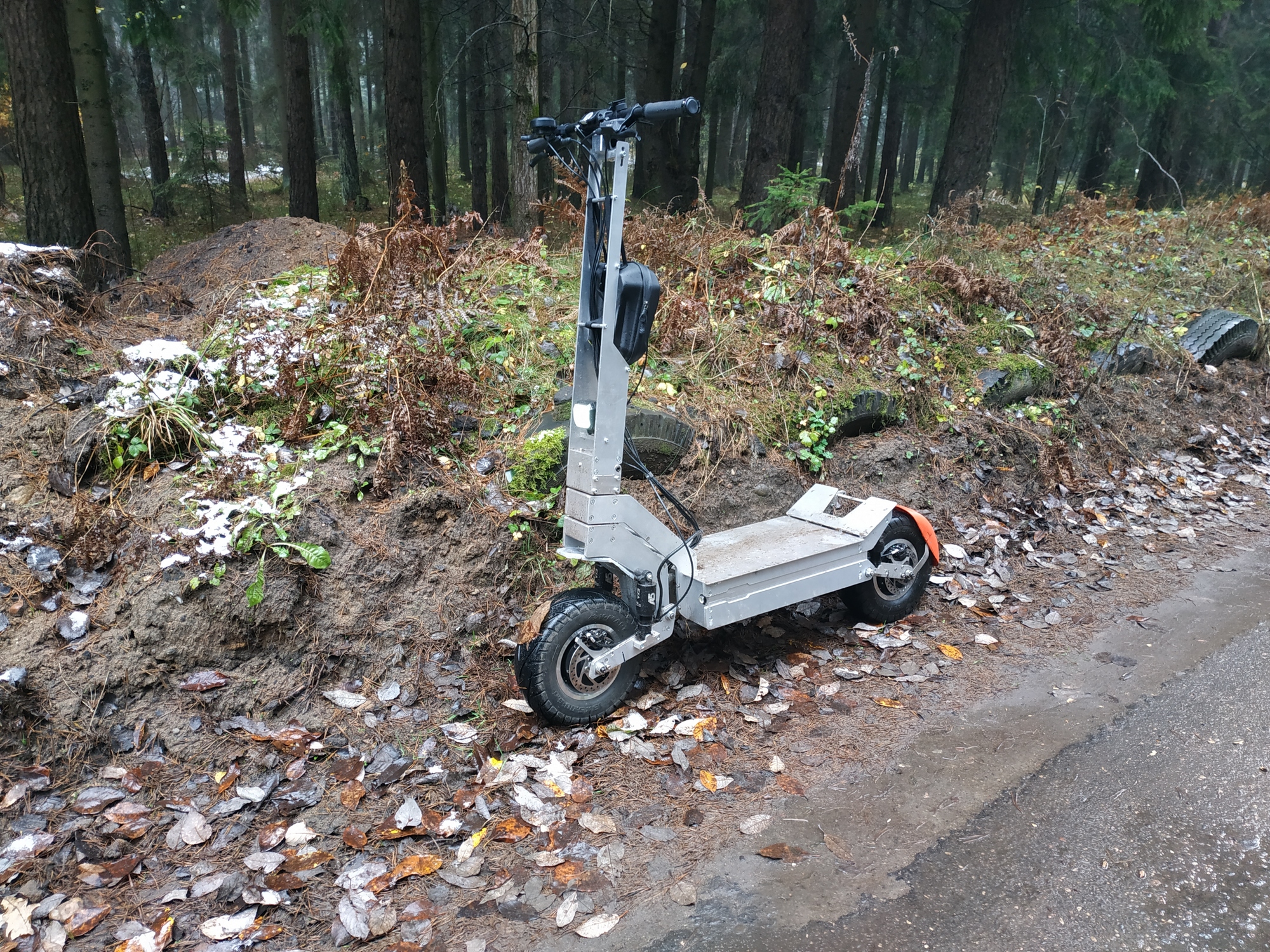

practic
У нас уже выпал первый снег, но испытания не останавливаются.
Несколько фото...
Проект большого и мощного элетросамоката Kraken - https://electrotransport.ru/index.php?topic=61521.0

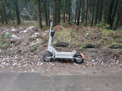

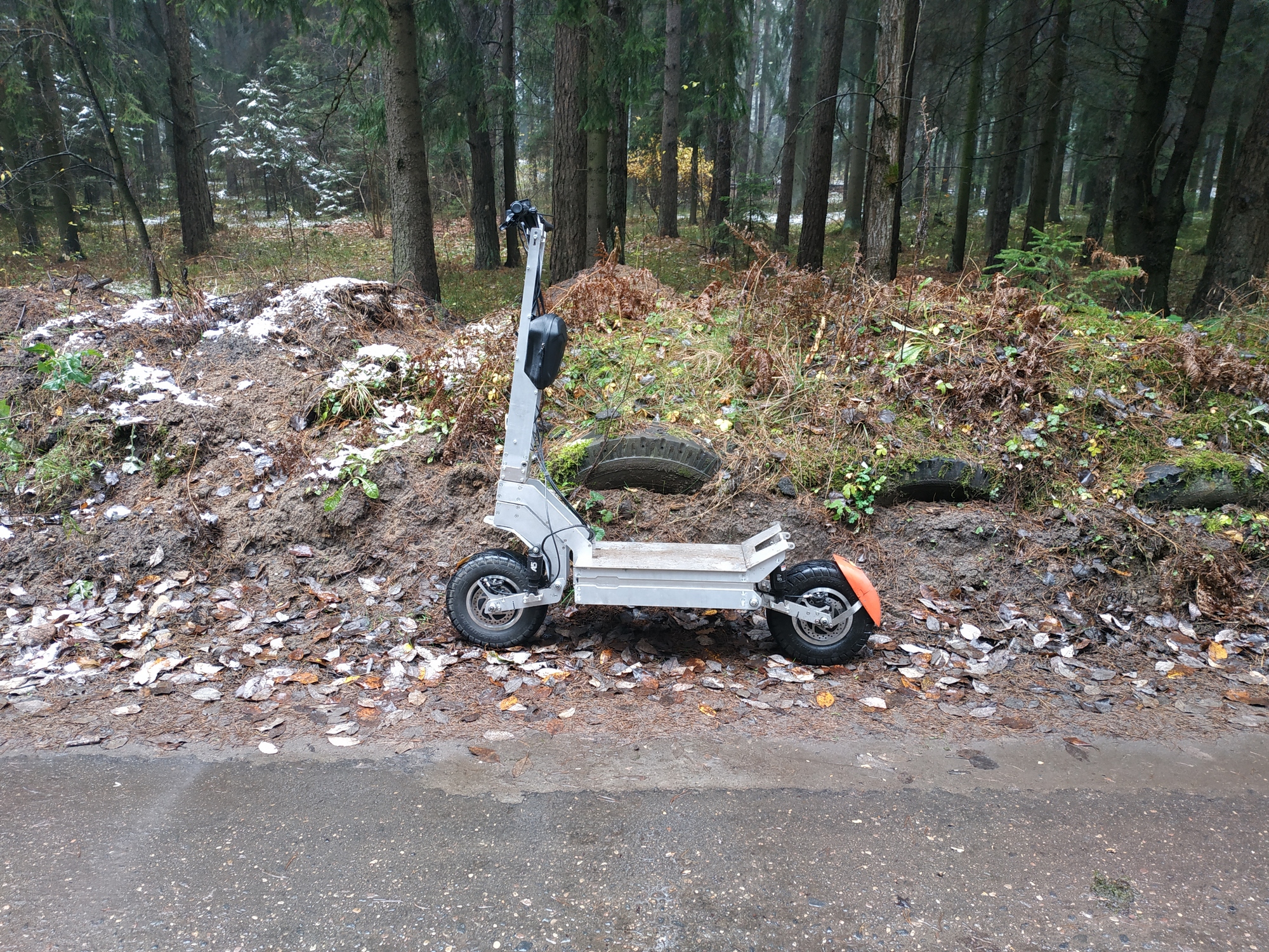

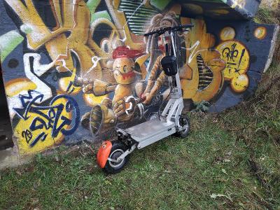

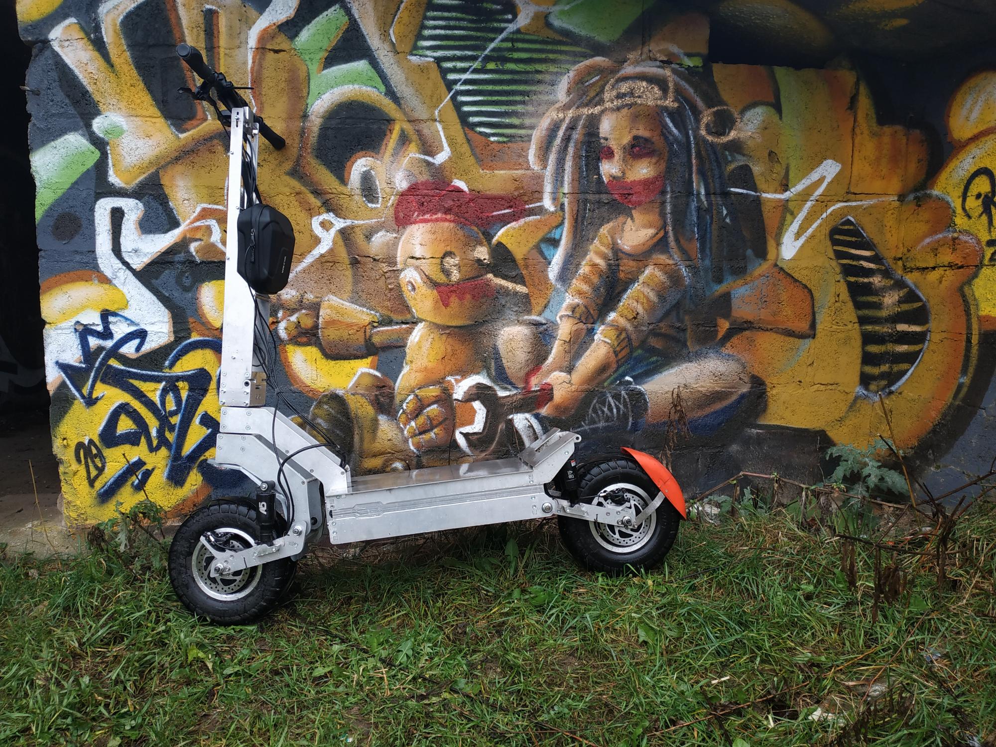

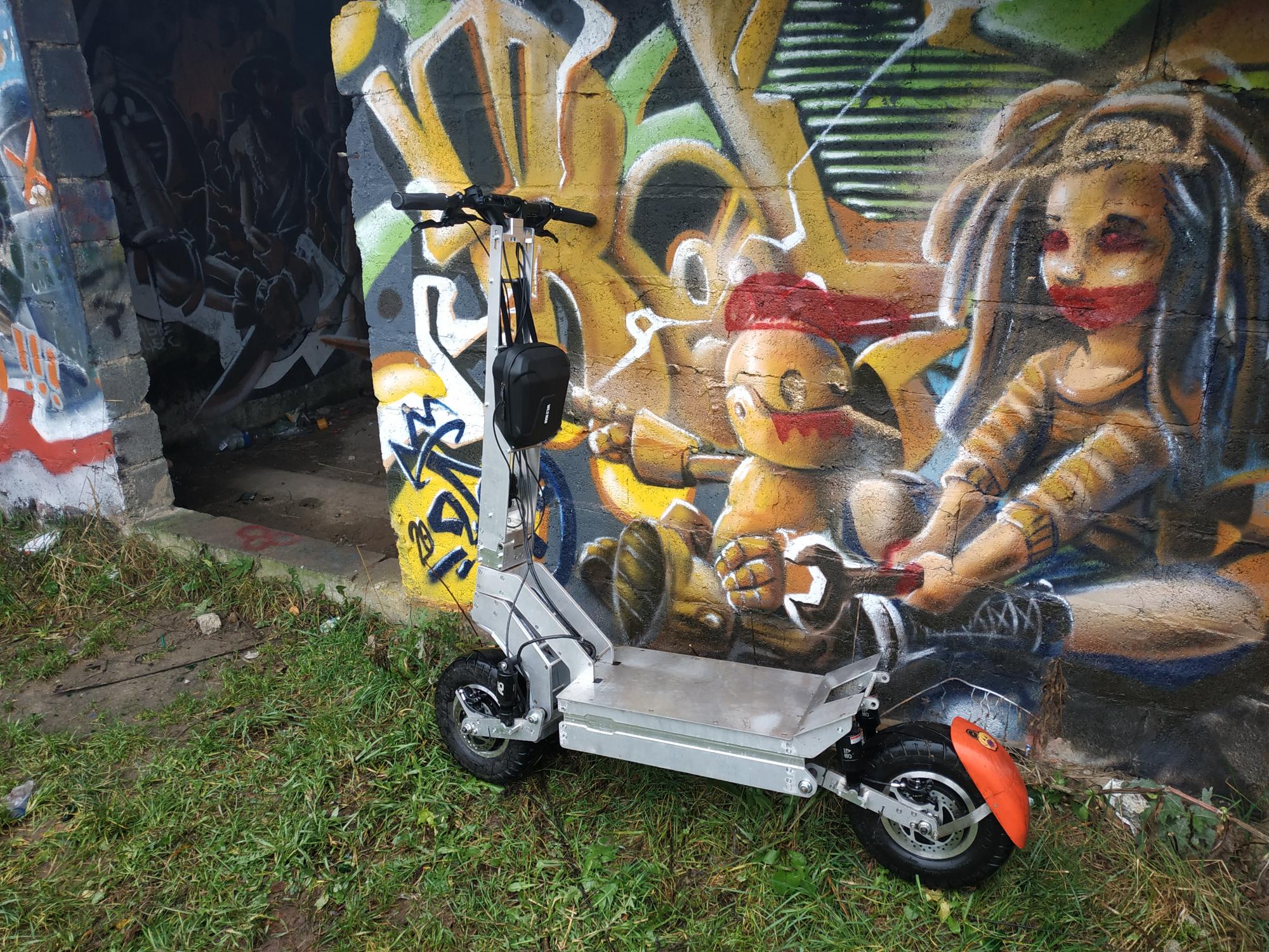

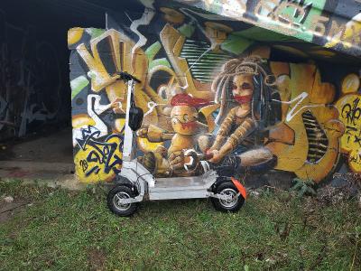

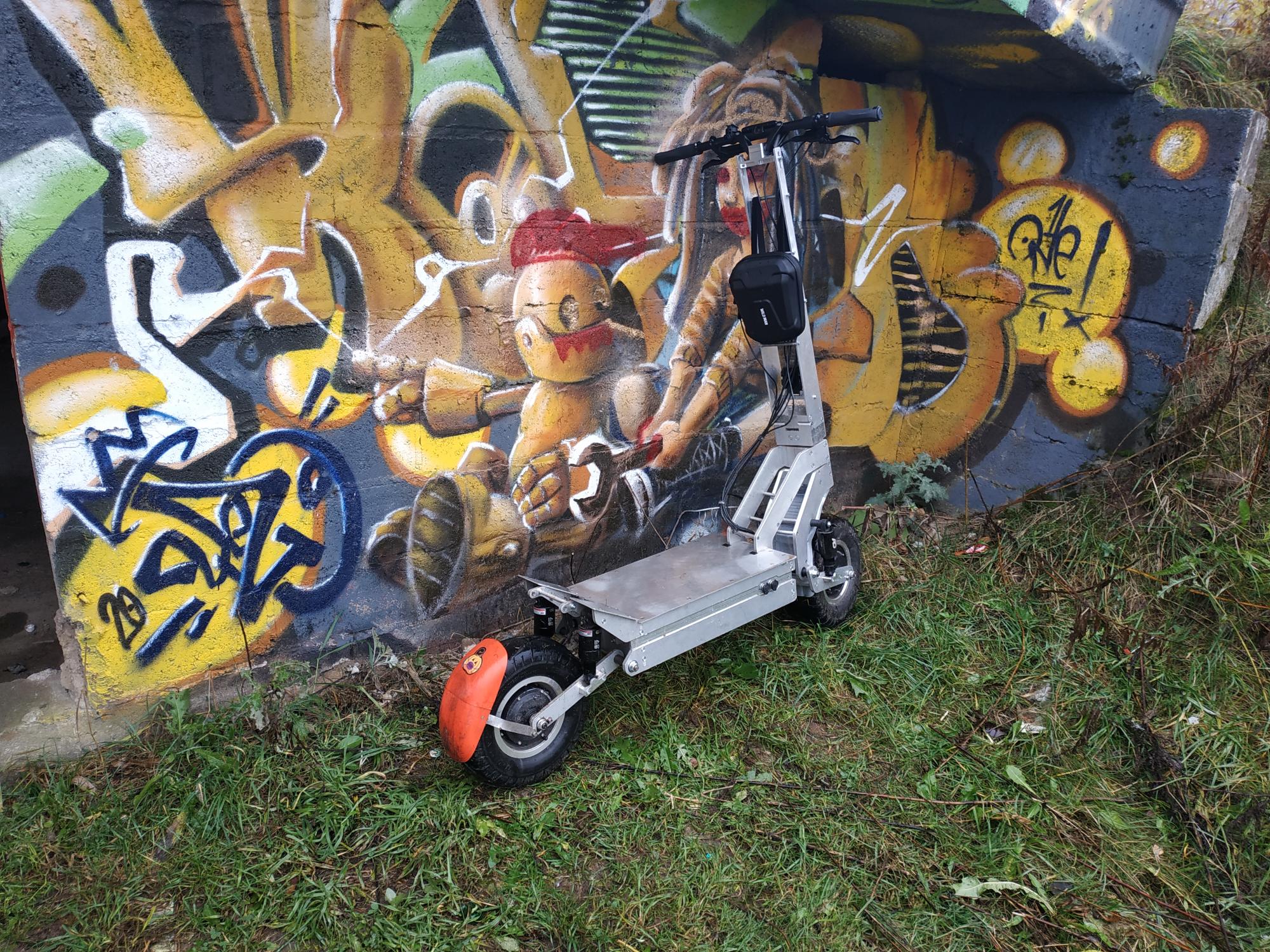

practic
Выпал снег, однако испытания продолжаются...
