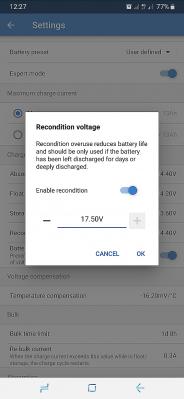

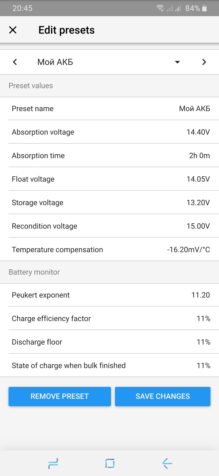

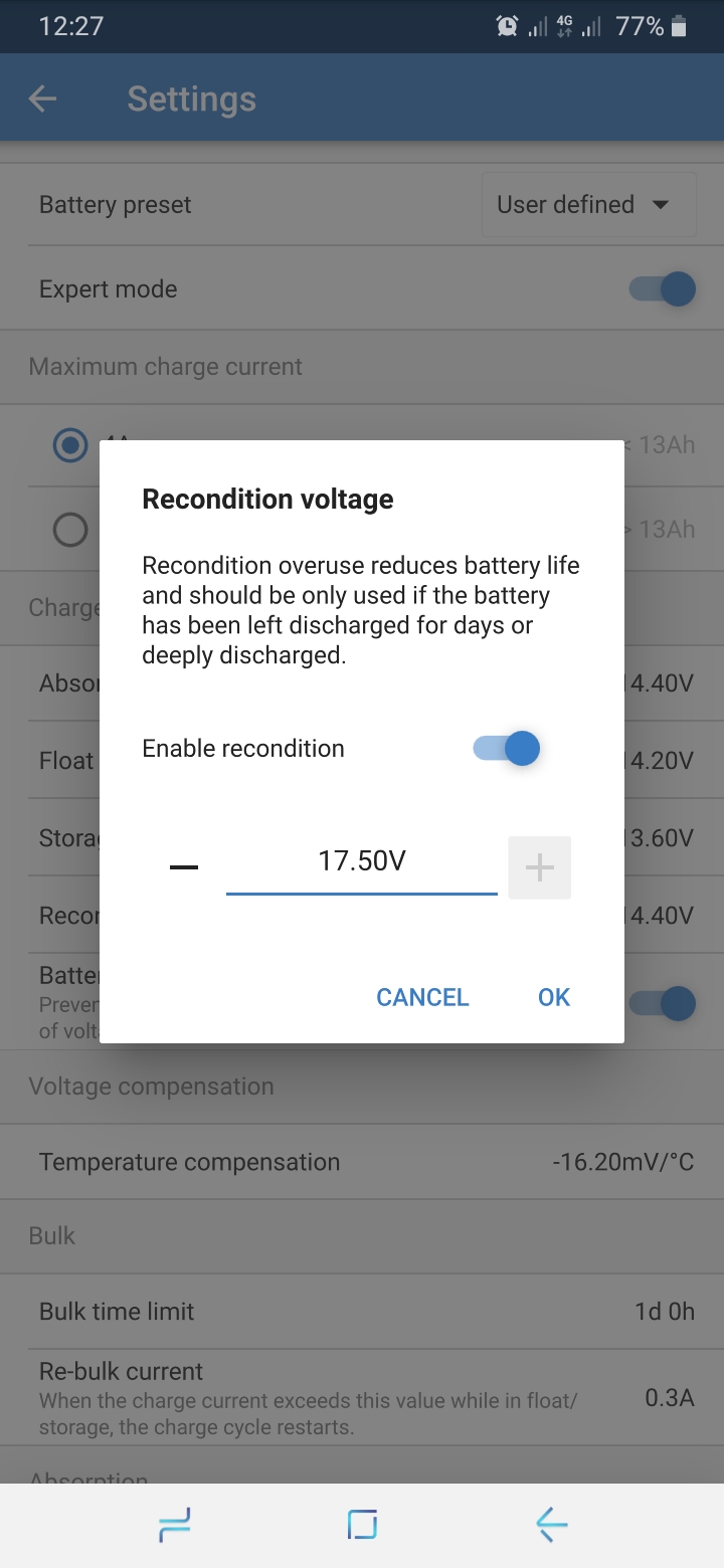

Viktor-
#174
Цитата: Pgn5 от 04 Июнь 2020 в 23:23Из серийных пара топовых моделей от Вымпела и Кулона
Недавно для себя открыл серийное ЗУ  Blue Smart IP65 Charger (аналог Стека) с возможностью менять профиль заряда под свои задачи .Имеет bluetooth и конетиться с телефоном  И думаю оно уже сможет зарядить СаСа
Скрины сделаны с приложения для контроля и управления этим ЗУ
