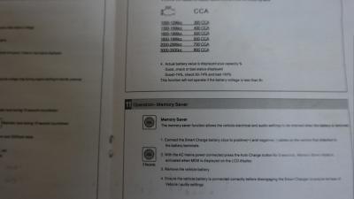

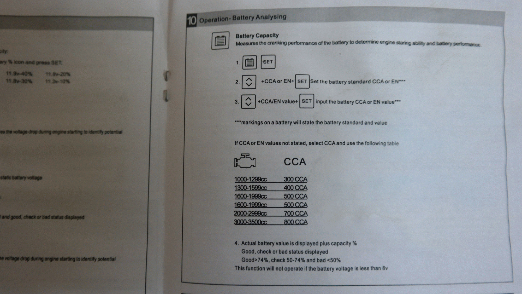

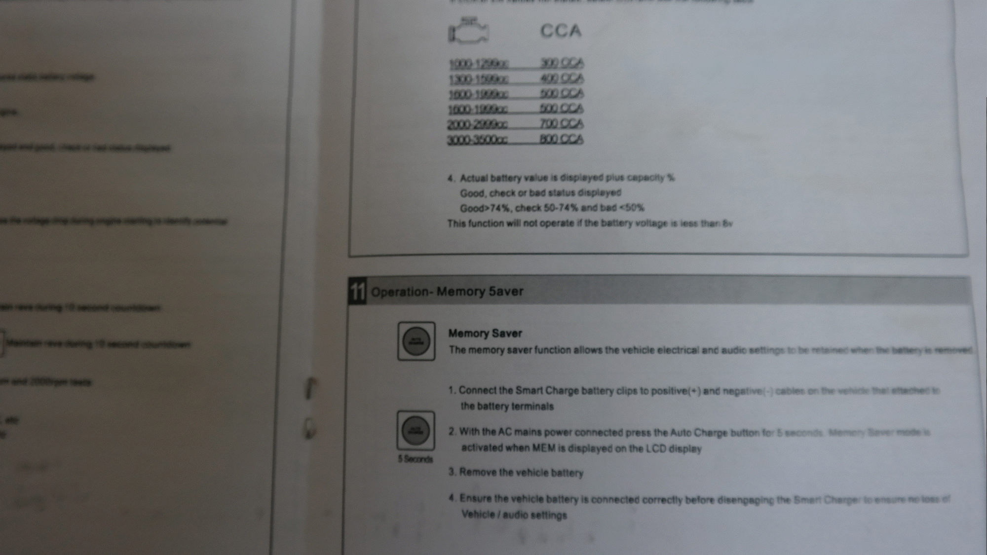

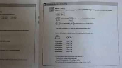

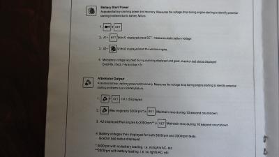

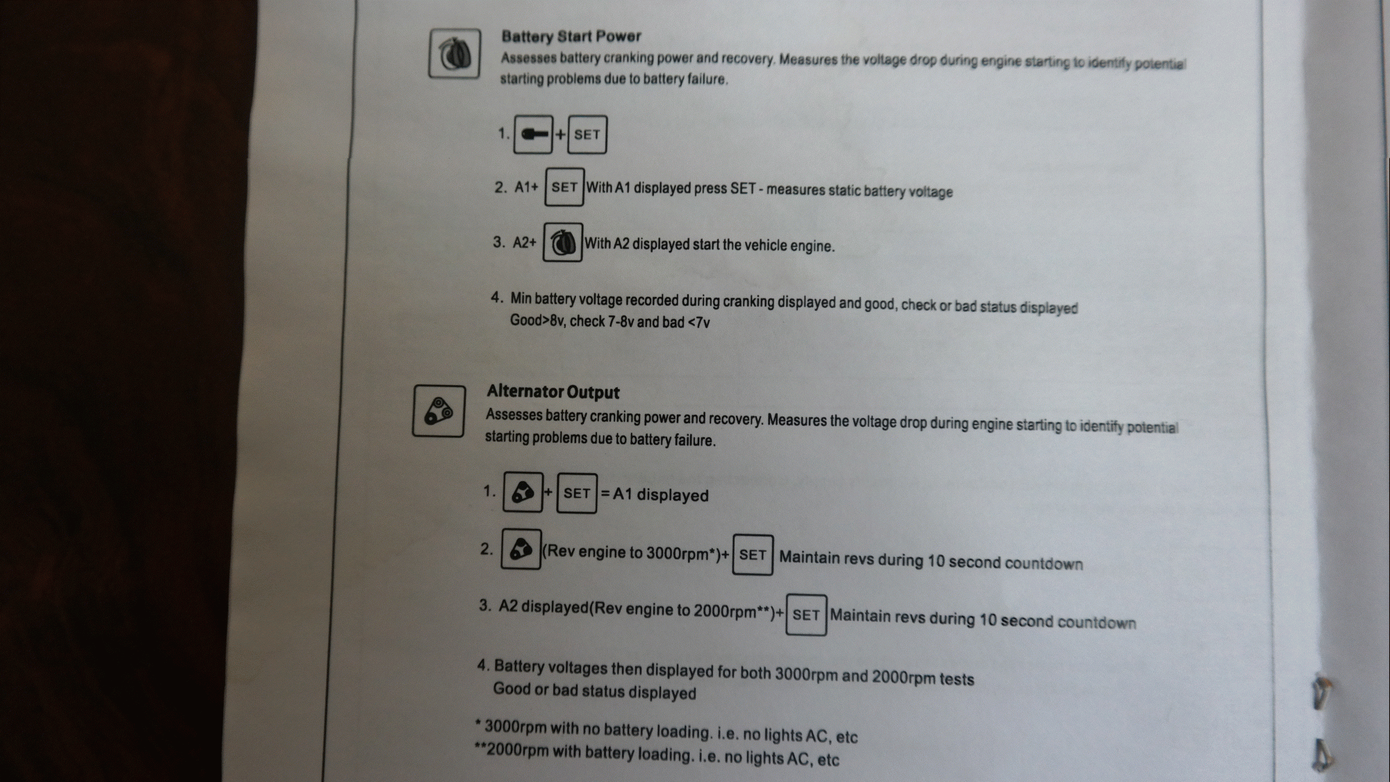

Цитата: smilem от 07 Фев. 2020 в 18:15где вы нашли 16В
Страничка назад Recondition-
А так же другие фичи которые вы обошли-
И провода кстати 4х проводные которые так любит Сорока.
smilem
@serg99
в твоих картинках нет упомянутых 16в

serg99
Цитата: smilem от 08 Фев. 2020 в 19:38в твоих картинках нет упомянутых 16в
-applies a controlled high charging voltage to restore deeply discharged batteries.-
Переведу для тебя
-прикладывает контролируемое высокое зарядное напряжение для восстановления глубоко разряженных батарей
