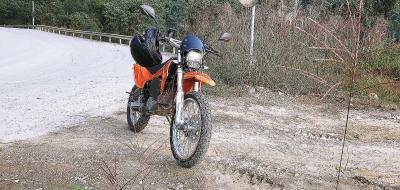

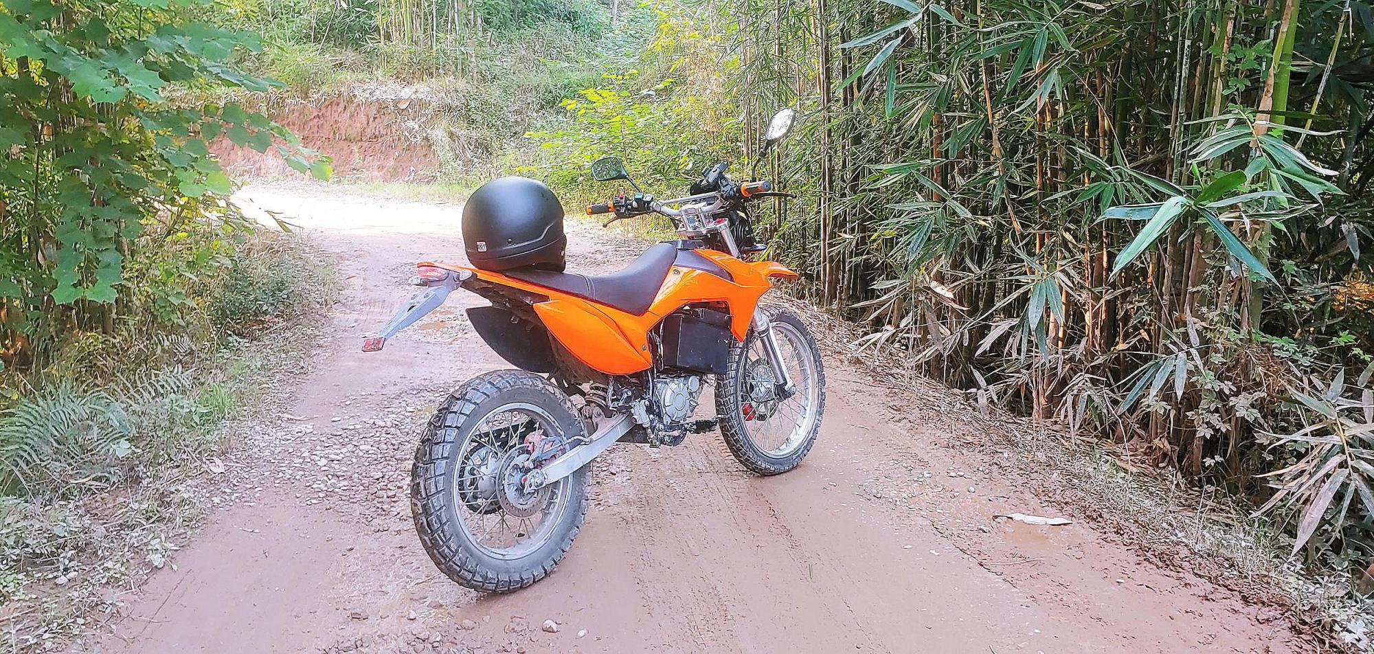

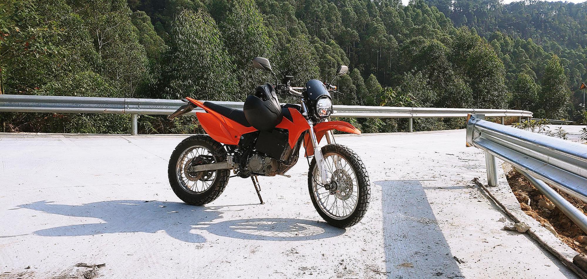

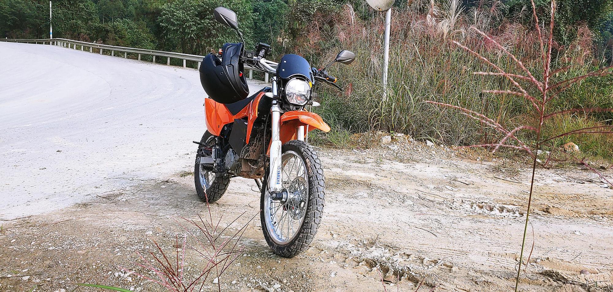

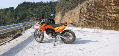

Rush4 с GB200
С батареей 72В 50Ач - вдвоем по разным дорогам в том числе по очень крутым и затяжным подъемам. 100 км - максимум если не спеша.

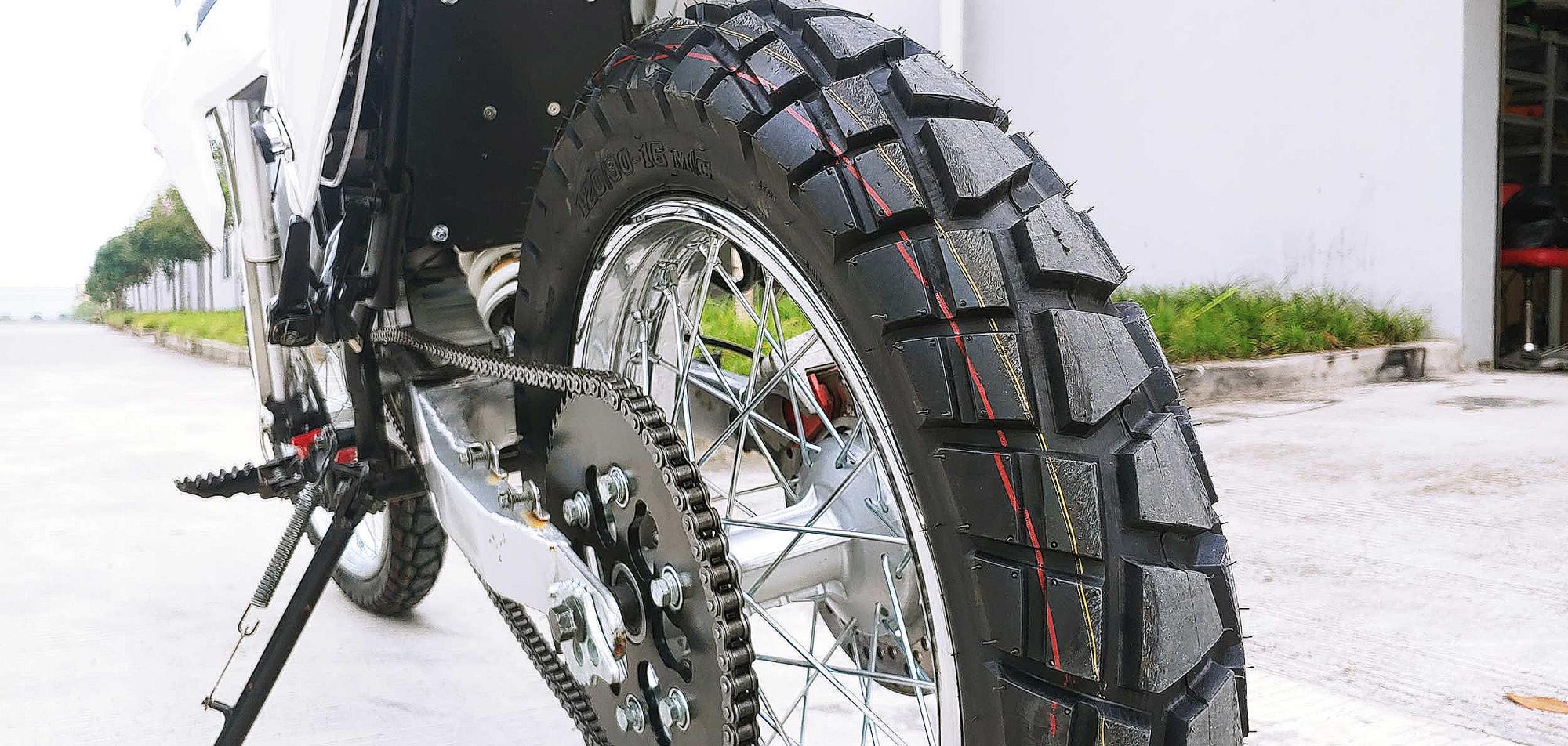

А какие варианты резины есть, на зиму, для голого льда (второй, не основной комплект) я хочу поставить шипы, с завода, какие варианты резины будут доступны?
Учитывая, что для всего кроме льда я возьму "липкую" петрошину, я бы взял с завода под шипы, что нибудь жёсткое с большим эндуро протектором, кенда может даже? Асфальтовые слики мне не интересны, для этого есть спортбайк)

По поводу резины - но я бы не сказал что это резина чисто асфальтовая - это не кросс, но и не асфальт. На ней по лесу очень даже хорошо - у ней глубокий протектор.
Может в следующем году подберу резину кросс - но на ней не очень удобно по хорошим дорогам ездить (ну я имею ввиду по асфальту)
