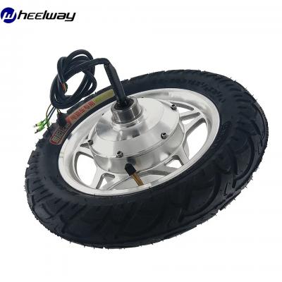

Очень похоже на то. В принципе я понял, что надо конфиг силовой установки со временем поменять. Призадумался вот на тему редукторных МК. Не встречали ли уважаемые форумчане подобные колеса для самокатов? С приличной мощностью. Основной смысл этого самоката это катание по лесам. Скорость не сильно важна. Но вот тяга главное. Еще есть мысль , а не поставить ли вперед редукторное МК для увеличения мощности при подъеме в горку ? Ну или наоборот, редукторное в зад а ДД в перед.

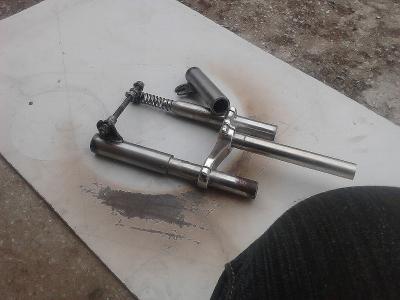

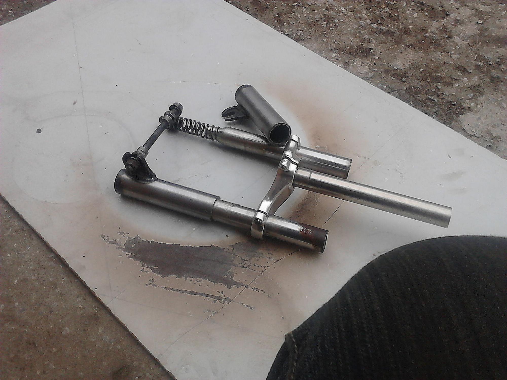

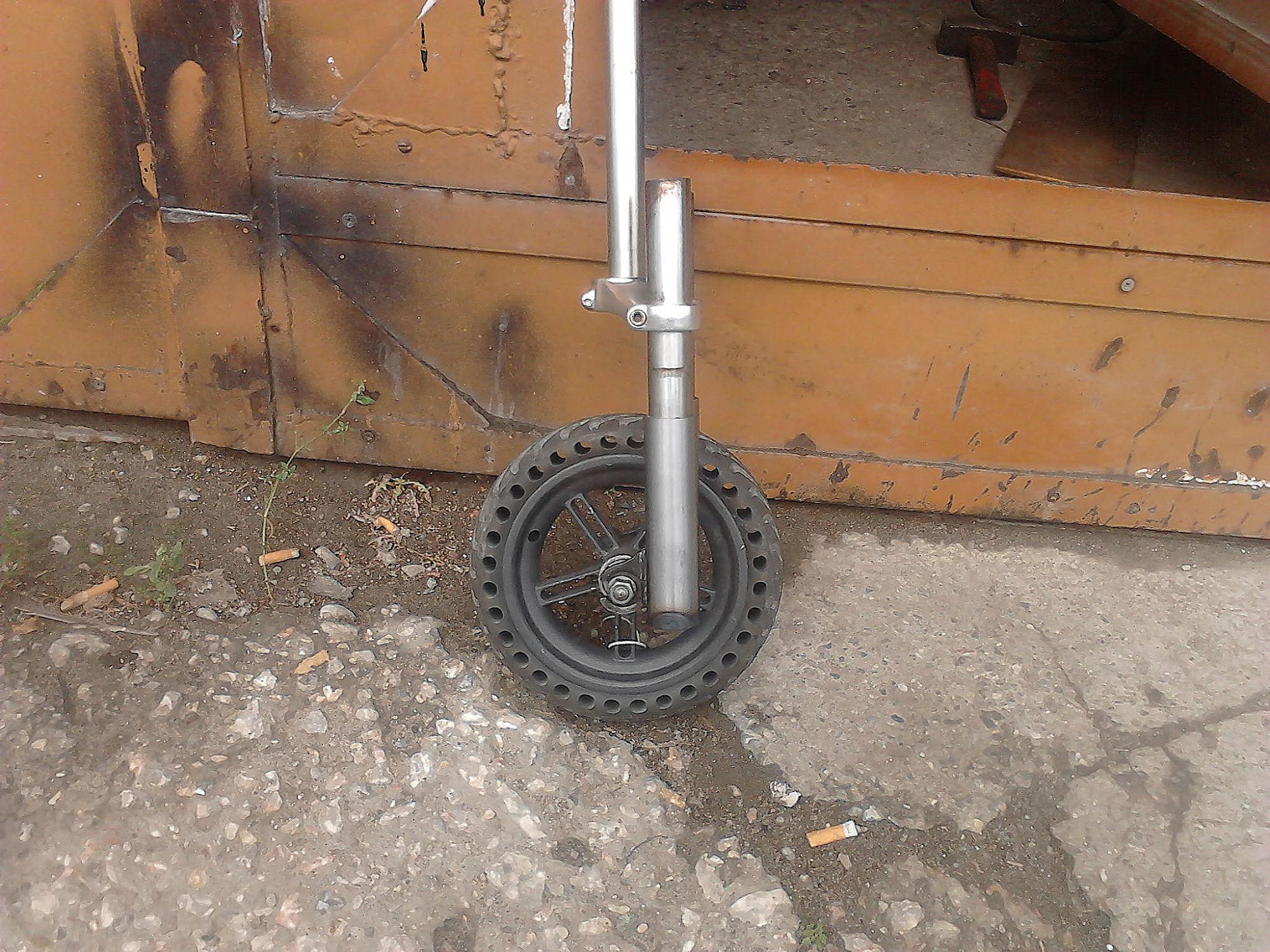

Поделюсь своей поделкой. Попал в руки брошенный подростковый велик Skif ... Решил взять с него переднюю вилку на переделку для своего зеро 8. Сейчас жду гофры с Али и когда прибудут буду доделывать..
Бабай
Цитата: drewqas от 10 Июль 2020 в 12:18Поделюсь своей поделкой.
Это что?
На одной такой траверсе подвеска будет?  ;-D
drewqas
Немного добавлю. Стаканы подобрал от убитой стойки авто (внутренний диаметр под втулку с графит молибденовым покрытием). Лишнее на перьях вилки обрежу когда уточнится размер по месту. Ось колеса смещена назад относительно оси рулевой колонки примерно на 7 мм...хоть какой то трейл... :-) Если понравится работа вилки , зимой буду делать облегченный вариант тк слишком большой запас прочности для самоката.. Втулку на Али уже подобрал и основные трубки имеются..
Добавлено 10 Июль 2020 в 12:37
Цитата: Бабай от 10 Июль 2020 в 12:30
Это что?
Не понял вопрос. Вилка очень прочная.
Бабай
Цитата: drewqas от 10 Июль 2020 в 12:34Не понял вопрос. Вилка очень прочная.
Вилка-то может и прочная, но одна тощая траверса ...  :bw:
Хотя, если ездить по зеркальному асфальту - сойдёт. Тормозить только передним тормозом стрёмно.
drewqas
У меня и тормоза то переднего нет. Траверса действительно выглядит слабоватой но... Во первых она толще в разы любого самого нагруженного места гуся , а во вторых сделана явно из гораздо лучшего сплава чем тот же гусь... В третих - я еще не решил буду я ли делать вторую траверсу над ступицей рулевой колонки ( длина перьев позволяет) . Я не знаю производителя этого велика но чего то он на кЕтай не похож... Крепеж тот же как на старых японских авто. :-) :-)

Цитата: Flygreen от 10 Июль 2020 в 11:42Еще есть мысль , а не поставить ли вперед редукторное МК для увеличения мощности при подъеме в горку ? Ну или наоборот, редукторное в зад а ДД в перед.
https://electrotransport.ru/index.php?msg=1474340
В этой теме у автора такой конфиг. Но как по мне это тупиковая ветвь.  Тяжелый и медленный самокат получился. Но у автора можно узнать про редукторник.
Как по мне так вам просто нужно нормальный 60мм ДД мотор назад и всё.

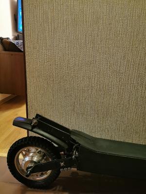

Artichoke
#61
[user]Flygreen[/user],

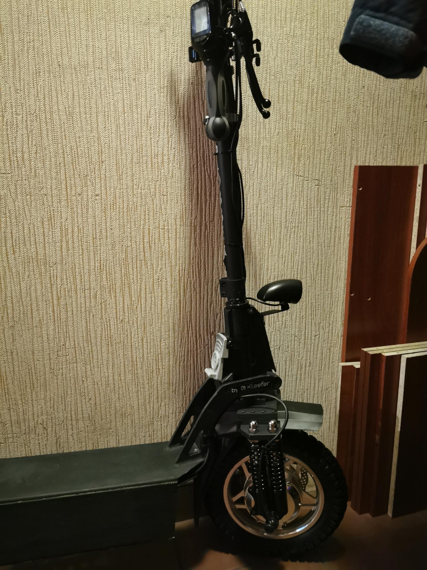

Цитата: Flygreen от 10 Июль 2020 в 11:42Призадумался вот на тему редукторных МК. Не встречали ли уважаемые форумчане подобные колеса для самокатов? С приличной мощностью. Основной смысл этого самоката это катание по лесам. Скорость не сильно важна. Но вот тяга главное.
Аналогичные мысли пришли и в мою голову, когда решил собрать себе самокат новой ревизии с учётом накопленного опыта (самокат первой ревизии был полноприводным на гироскутерных 10" колёсах). От полного привода отказываться не собирался, поэтому в итоге заказал себе два редукторника на AliExpress. Сейчас самокат собран, на ходу, пробег километров 300...
Передние амортизаторы конечно не "фэтовские", но свою задачу выполняют. Задний подвес отрабатывает на 5. Максимальная скорость всего 36 км/час, но вот тяга перекрывает все мои запросы с запасом. Колёса на 12" и приличный клиренс позволяют многое на бездорожье. В городе тоже есть преимущества, например могу запрыгивать на бордюры (спрыгивать тоже). Совокупная мощность "всего" 2500Вт. В процессе подгонки контроллеров распределил её примерно так: перед/зад=40%/60%.

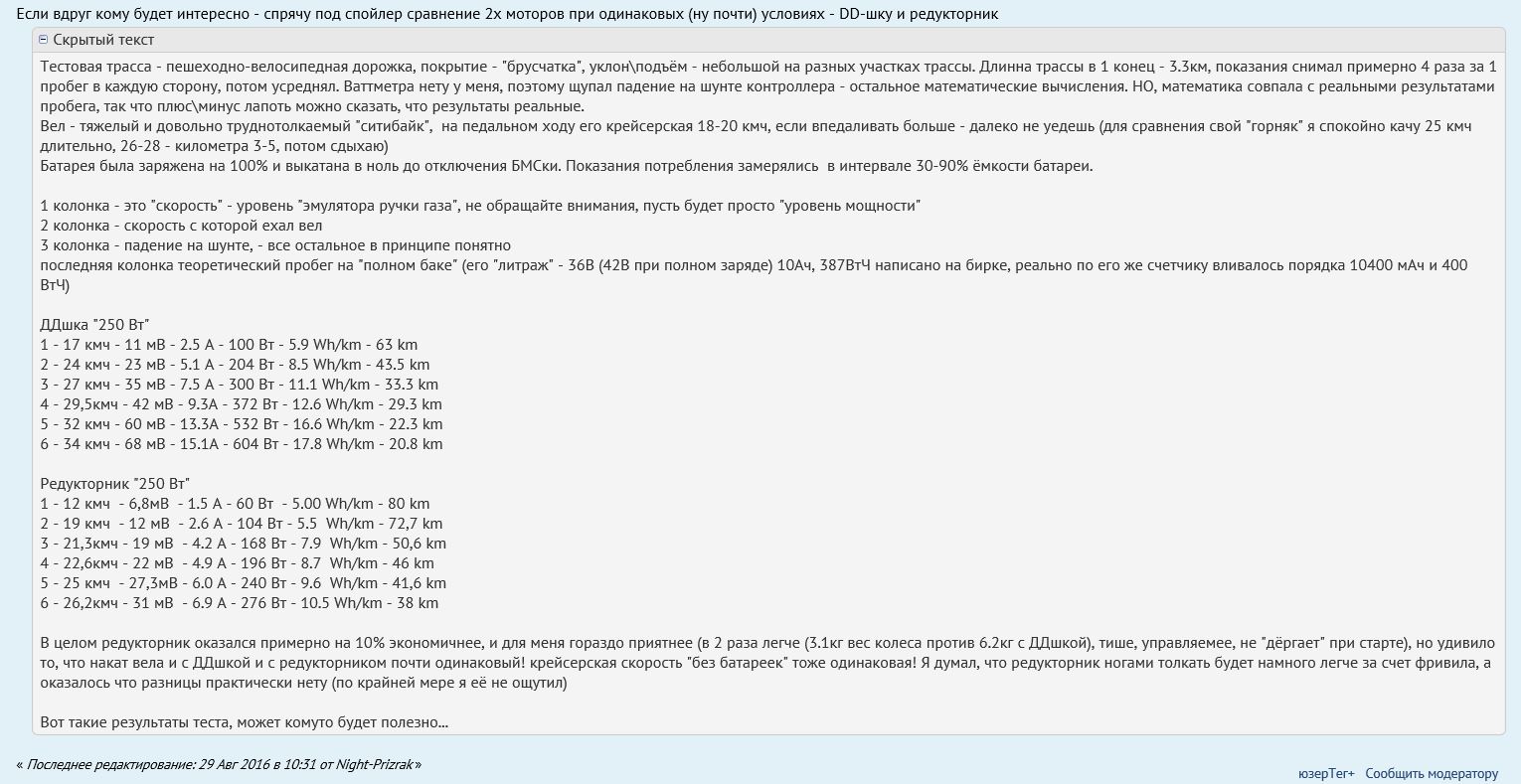

Не совсем так, мягко говоря...) Редуктор и ДД это вопрос религиозный.
Вот один наш коллега делал тесты,
другое дело, что у редукторника и ДД КПД находятся в разных местах.
Скажем так, у ДД лучше прием, а у редукторника тяга на больших оборотах. Когда Вам надо резко стартануть по ровному - ДД, а когда быстро подняться в затяжную горку - редуктор.

drewqas

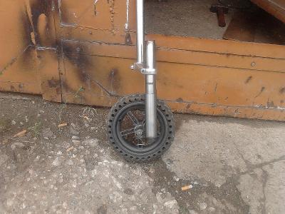

Это что?
Фото на первой странице Вас не смутило? Траверса не на много прочней моей ... зато перья длинней раза в три...

Бабай
Цитата: drewqas от 11 Июль 2020 в 16:16Траверса не на много прочней моей
Там траверса от фэт-байка с мёртвой заделкой перьев и рулевой трубы, а тут кольцевые охваты - всего на одном болту, явно, от двух траверсной системы ...
