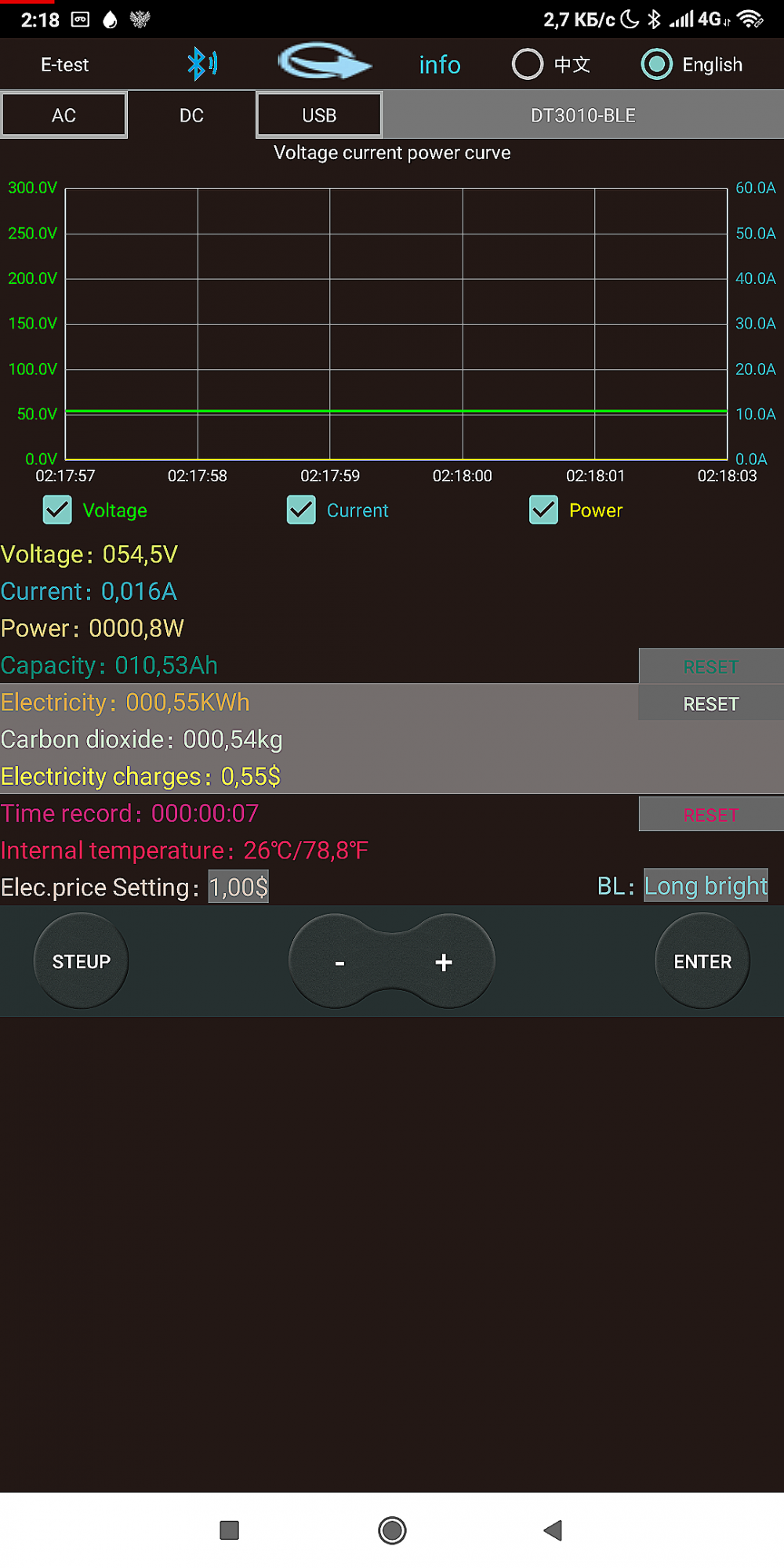

Цитата: cephal от 03 Июнь 2021 в 12:40Я тут провел вчера замеры максимального тока контроллера своего от М4про2020
А как у вас при езде ощущается ниже  48вольт максималка падает? замеры не проводил но могу сказать езжу на работу туда и обратно 30км(куго м4 2020), и вот на обратном пути даже при напряжении 45 вольт, самокат едет на максималке 43 мой вес 90,единственное заметил даже на первой скорости если упираешся в препятствие отключается мотор пока не отпустишь курок хотя вроде сильно и не нажимал, а вот на старой первом м4 2018 такого нет,да курок на нем действует куда плавнее,и круиз четенько работает , чего не скажешь про м4 2020 сплошная дрыготня
DIVAS
#2395
Цитата: Зла на всех от 03 Июнь 2021 в 13:11
а подробнее?
Вот такой коробок. Показывает ток, напряжение, мощность и прошедшую через него ёмкость.
А ещё подключается по блютузу и транслирует всё на телефон
а я даже не умею, а чё это такое? Не без шуток что?
Для чистоты эксперимента подключил к этой же акб и самокату китайский КТ 9-фет (лежал как раз для тестов) и сделал те же замеры макс. тока. И вуаля - он вжаривает на все свои 25А независимо от напряжения акб. При 45в ток в 25а и просадка аж до 40в сходу на акб, и никакого снижения мощности и тока, никаких отключений. Вот такие дела...
