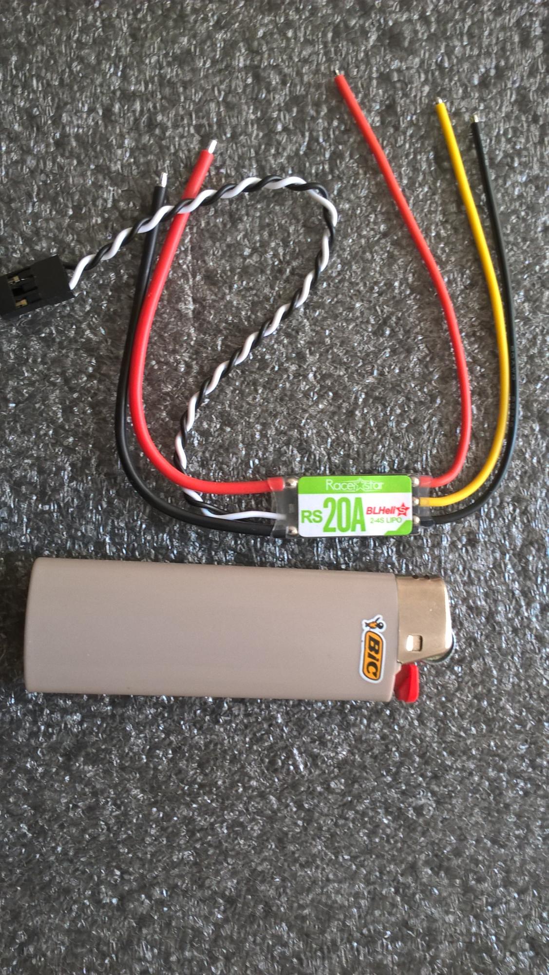

Цитата: DIVAS от 04 Июнь 2021 в 00:45а вот совсем из любых
Могу и из совсем любых, но уже теоретически...
Во первых, мне жалко тратить на это время. Лет 10 назад, когда хрен чего купишь, еще можно было бы потерпеть этот гемор, а сегодня есть все. Зачем тратить время на несовместимые вещи? )
Во вторых, у меня сильно ухудшилось зрение и, даже, через ювелирную лупу мне уже некомфортно что то делать в электронике такого размера...)
Да, я могу заставить самокат поехать даже от этого...
Ну а в третьих, ручками надо делать то, что нельзя купить... Или цена несопоставима с затраченными телодвижениями.  Например, лучше потратить две недели, чтобы сделать легкую и прочную раму, чем потратить полдня на ремонт контроллера за 300 рублей.

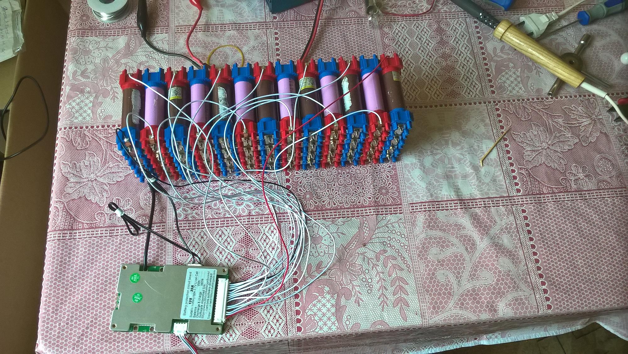

Вот сижу сейчас, матерюсь и собираю батарейку из двух старых... Выкидывать жалко...) Приходится постоянно собирать/разбирать/переставлять/разряжать/заряжать/измерять...
13S4P 12Ah
лучше бы я их выкинул...)
Это насколько же нужно себя не любить, чтобы собирать батареи из ноутбучных банок... :-D(это я не про себя)
