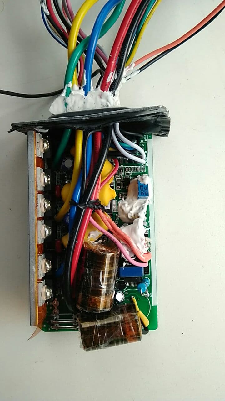

Касаемо макс. заряда акб: у меня тоже все зарядки переделаны на макс. 54,0в. Чисто ради спокойствия и продления хотя бы немного жизни этим говнобанкам из риса. В пробеге там потерь вообще никаких, так как на этих батареях при первом же газе напруга проседает ниже 53в и назад до 54,6 никогда не восстановится, даже от импульсной нагрузки. Что касается балансировки, уже не раз тут говорилось, что тема баланса слишком раздутая и он совсем не обязателен при каждом заряде. Но если в бмс и встроен балансир, то подкрутить пороги сработки балластных резисторов не сложно: там как правило стандартная схема нагрузочная на однотипных контроллерах, а порог включения и отключения балласта можно выставлять подобрав точно номинал мелких резисторов в цепи рядом с керамическими кондерами в обвязке контроллера баланса. У меня даже была мысль этим заморочиться, чтобы точно выставить старт/стоп баланса при 4,17в, но потом плюнул и забил. не стоит оно того - от сильного разбаланса постоянного при каждом заряде все равно не спасет ничего, кроме мощных активных балансиров, а какие-то там разбеги в 0,05мв картины не сыграют, можно отбалансировать раз в 3 месяца руками в конце концов, не сложно. К тому же при долгих постоянных балансировках балластные резисторы неслабо греют бмс и акб изнутри, что не хорошо.
Почти закончил перепайку и допилинг сток. контра от М4про2020. Заменил 5 кондеров на 100в, допаял крутилку в цепь измерения напряжения на делителе АЦП, настроил на 17с, вроде все крутит как надо на холостых. Осталось усилить силовые дорожки медью, почистить от флюса и буду собирать на тестирование. Жара, конечно, внесла коррективы, невозможно ничем заниматься дома в духоте и температуре под  30. Но все равно, буду добивать, делать нечего.
Сейчас это выглядит примерно так:
В БК тоже были заменены 2 кондера на 100в.
Первые нагрузочные стендовые тесты показали, что после подстройки делителя АЦП на 17с (2,44в при 71в) контр перестал сильно резать ток даже при низком напряжении около 54в выдавал 21А, при максимуме 23,7А. Это только первичные тесты, как оно будет работать покажут только полевые испытания, которые надеюсь начать как только спадет жара и духота.

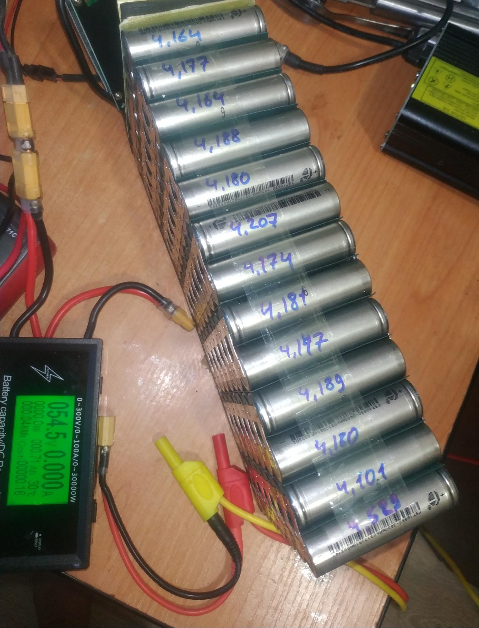

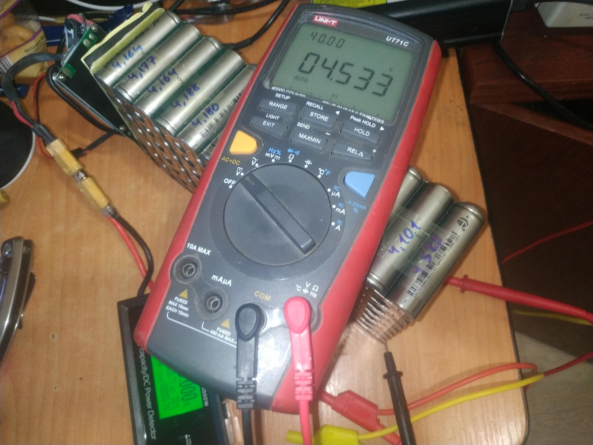

Немного не в тему, но всё же.
К вопросу о китайских BMS, потере ёмкости, порядке подключения ЗУ (сначала к сети, потом к батарее или наоборот) и прочих странностях в работе батарей.
Притащили мне тут на диагностику батарею от жбустера (?), говорят самокат внезапно тухнет через 6-8км пути и возвращается только после подключения зарядки.
Вскрываю я батарею, а там....
13ая параллель дико перезаряжена, и, как следствие, сдохла - выдаёт 5Ач из 17. Хорошо ещё, что не пыхнула - имела полное право!
Причина - BMS не может прервать заряд. Причину такого поведения BMS выясню чуть позже. Наиболее вероятно, что зарядный мосфет пробило при втыкании выключенной зарядки.
