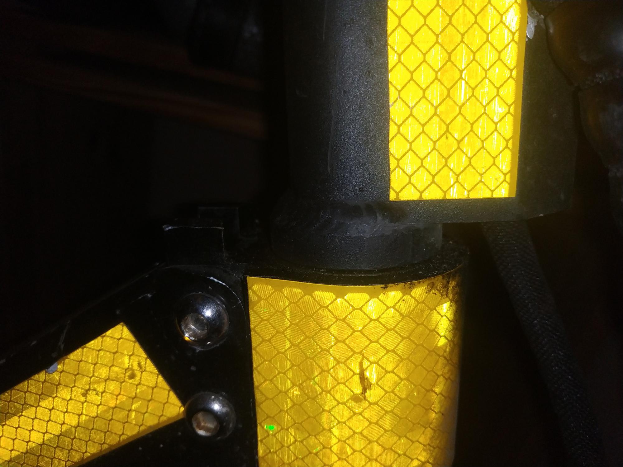

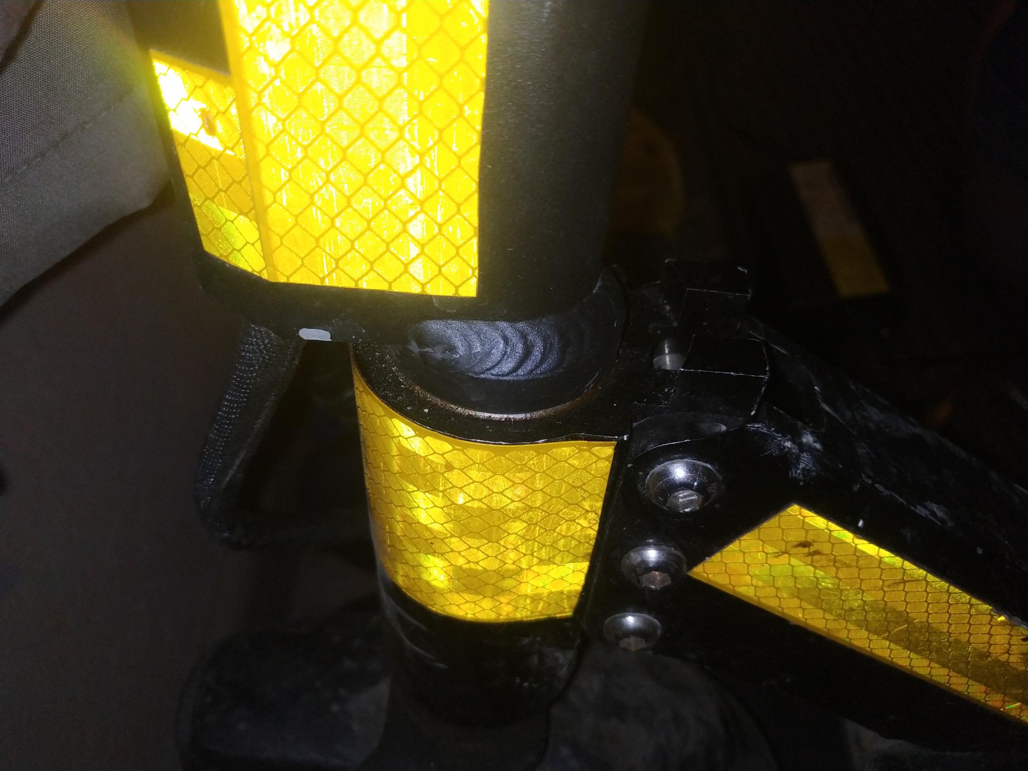

1. Рулевую, в том месте, где она у всех болтается, густо залил синим фиксатором резьбы. 1000км не болталась, значит метод рабочий.

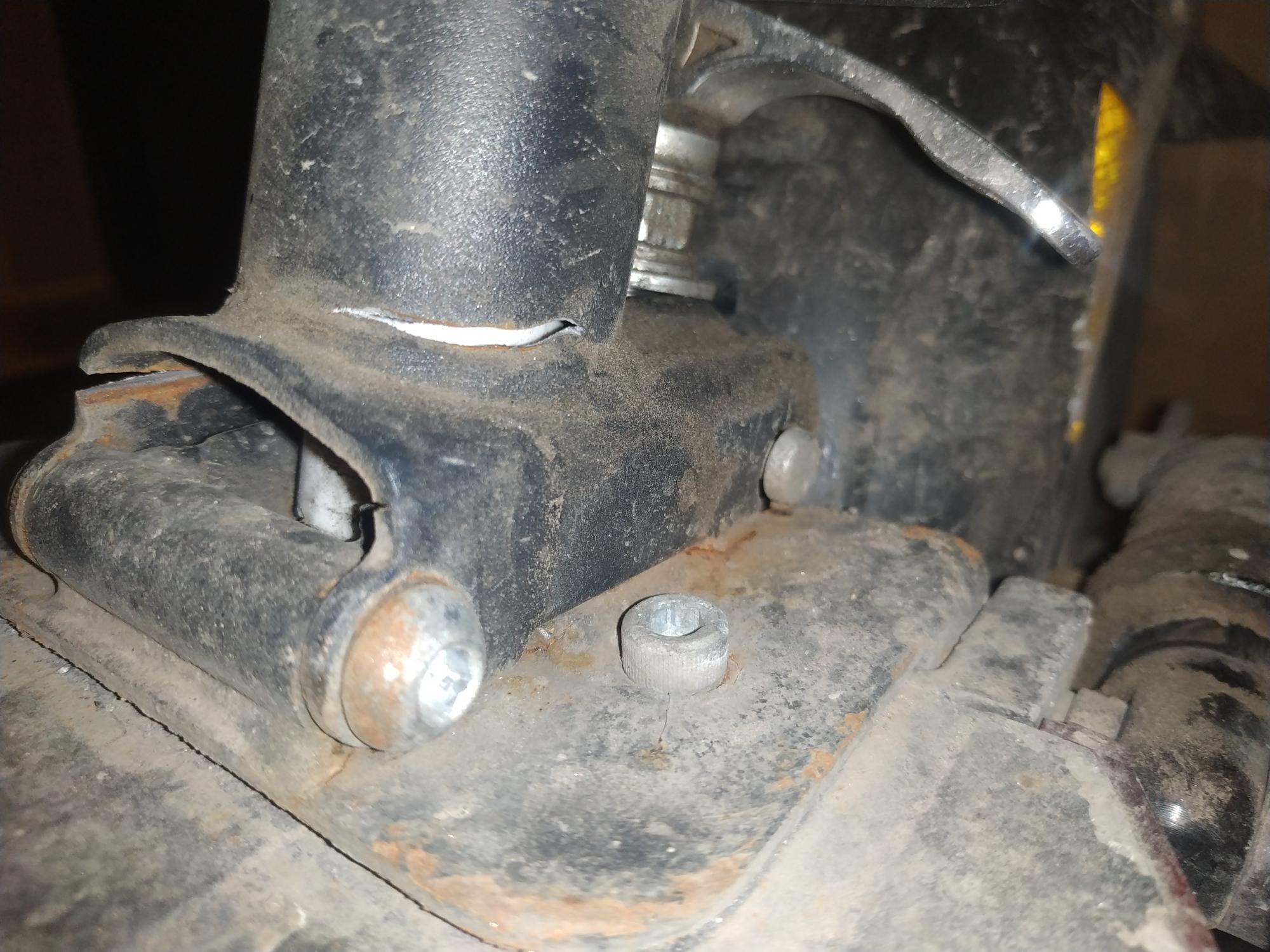

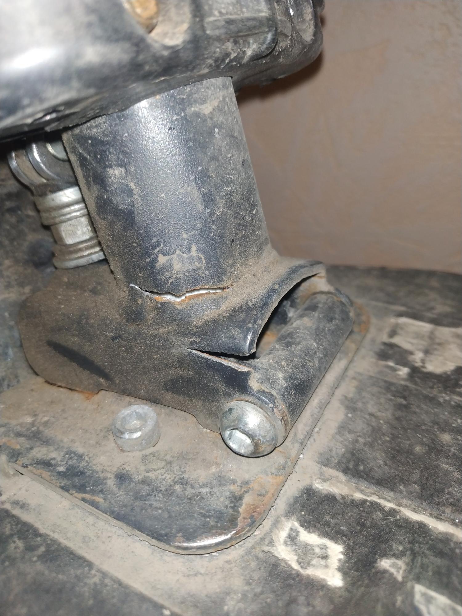

Недавно стал замечать, что руль стал как-то упруго пошатываться. При осмотре обнаружил трещины сварного шва в основании рулевой стойки, там где профиль приварен к переходному стакану - т.е. шатается уже стакан в трубе.
Сиденье тоже уже дошаталось, пока буду менять на новое (ну, почти новое) от Бустера (товарищи по увлечению отсыпали пару штук).
Позже займусь перепроектированием и этой части тоже, заодно с задней подвеской.
Задняя подвеска всегда болтается, для неё это нормально - там с завода все втулки провалены, их даже затягивать бесполезно.
В данный момент с прошлой пятницы самокат разобран для обмера и перепроектирования рулевой. Но основной работы много, поэтому дело идёт медленно.
