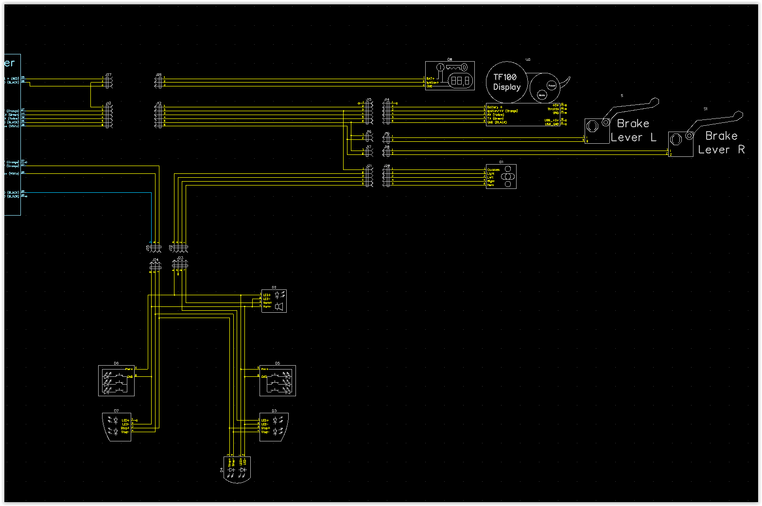

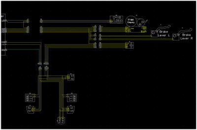

Проблема в проводе от БК к контроллеру.
Сначала был перебит провод подающий питание на БК,  к дисплею идет от бобышки 6 пин жульет,  но использовано 5. Потому я перепаял свободный провод и внизу перекинул в разъеме. Поработало но недолго. Теперь появилась ошибка 007. И еще нет связи по красным разъемам от ручек тормоза. Обе ручки не подключены.  Подергав провод в разных местах понял что ошибка 007 это обрыв провода гдето внизу, при входе в деку. очень нехочется колхозить все в термоусадке там где оно будет постоянно перегибаться.
Куска провода на столько жил чтоб хотя бы сантиметров 40, нету. Тем более самокат старый. Обрыв по ручкам тормоза на участке между ручками и бобышкой. Тоесть провод сыпется уже весь во всех местах.
поэтому думал может кто вкурсе где купить такой же новый.
Нашел одно место на Али, но там рейтинг 40%
провод стоит 21 доллар. На фото изображен такой как нужно. с жулетами черный зеленый и два красных.
Очень может быть что провода соединены как надо. Но отзывы по магазину не внушают доверия. Народ пишет что ожидали такой провод, а пришел с еще желтым и вместо черного фиолетовый, это на 7 пинов.
На фото там провод как надо по жулетам, а низ это просто провода , их 11шт
Стесняюсь спросить, а что Вы делаете с этим кабелем, что он у Вас дошёл до такого состояния? С самим кабелем там никаких проблем с качеством нет, реально хреново сделана только бобышка. Вы за этот кабель пристёгиваете самокат на улице, или носите его за него? Ну я реально не представляю, как можно довести кабель до того что он весь во всех местах переломан. Может быть, Вы забыли его нормально защитить? Нормально защищённый кабель очень сложно переломать.
Проверьте внимательно описание товара. Если там где-то явно указано, что это именно нужный Вам провод - сохраните скриншоты описания и закажите. Если приедет не то - откроете спор и вернёте деньги. Ну или вернёте товар и вернёте деньги. Сейчас на Али у большинства лотов есть бесплатный возврат, им всегда можно воспользоваться, если он у данного товара есть и работает в Вашей местности.
Вообще, если уж прям совсем не найти готовый кабель, то его и самому спаять несложно.
Берём на Али жулеты с хвостами и кусок 6-жильного кабеля и паяем два шнура. Два - потому что так проще. Сигналы контроллера и светотехнику вообще нет никакого смысла тащить одним кабелем, у них общего только плюс питания. Который, к тому же, можно взять с контроллера отдельно, их там несколько штук торчит.
Берём три жулета - 2+2+6 и паяем хвост для БК, тормозных ручек и контроллера. Снизу обжимаем или паяем 6-пиновый разъём JST SM со штырями. А на контроллере пересобираем разъём так, чтобы сигнал тормоза тоже втыкался сюда же.
Ну а на жулете для левого пульта можно вообще сэкономить, он там не особо нужен. Впрочем, в БК тоже можно впаять хвост напрямую. Но с разъёмами оно сервисопригоднее.
Схема этой части самоката должна выглядеть примерно вот так:
Там только этот китайский доширак из проводов в деке выглядит устрашающе и наверчено хрензнаетчто, а вообще в нормальном виде схема самоката проста как дрова.

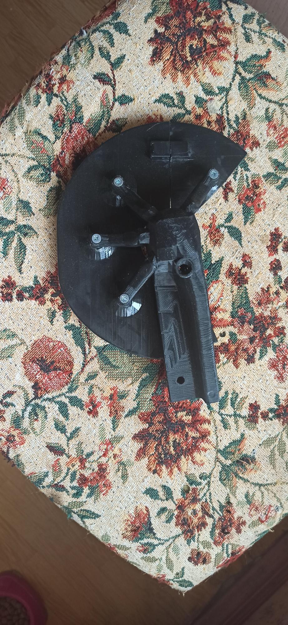

Сап, форумчане, читал, что разные юзеры(в частности DIVAS) пытались мастерить пластиковые кожухи на тормозные диски - получилось ли у кого что-то вменяемое?
И если да, то может ли он моделькой для 3д-принтера поделиться?

Fraer
[user]Sergey64[/user], Я сделал по ссылке, но допилить руки не доходят. Встает вроде терпимо.https://3dtoday.ru/3d-models/mechanical-parts/body/kugoo-m4-pro-2v-zashchita-zadnego-tormoznogo-diska-i-provoda-ot-dvigla#buy
Sergey64
Спасибо!
А для переднего пилили что-то?
