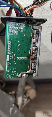

Всем привет !
Случилась тут на днях очередная неприятность с моим железным конем.
Началось все с того, что приехал вечером с работы, все ок. Утром ехать, а движок работает с ощутимым гулом и рывками. Погонял я его чуток, вроде разошелся. Но по дороге происходили частые рывки и во время них дисплей выводил Е-007. Доехал до работы. Обратно, такая же песня. Сначала с натягом, потом разошелся. Но до дома не доехал. На пол пути начали вылазить то Е-007, то Е-005. В итоге загорелась Е-003 и конь встал. Дисплей, свет, сигнал работает. Движок нет. Причем мотор руками крутится в натяг, как будто магниты чуть его держат.
Покопался, почитал - пишут, что может быть конденсатор. Вскрыл контроллер, конденсатор и вправду чуть вздулся и маслице проступает. Поменял. Результата не дало.
Есть догадки. Когда вскрыл контроллер, в нем была влага, конденсат. Может она попала и окислила контакты. Фото обратной стороны прилагаю. Не знаю, может так и должно быть, типа лак.
Да и еще. Когда вскрыл деку, увидел, что пластиковые разъемы проводов датчиков Холла сильно поплавились. Не так чтоб прям совсем, не до оголенных проводов.
Как думаете, где поломка ?

Цитата: Belogrost от 27 Июль 2021 в 15:34контроллер , если ты не понял - кем то паяный-упаяный.
Самокат у меня с нуля.
Если увидели следы пайки паяльником, то это я перепаивал конденсатор.
Иван Сусанин
[user]Belogrost[/user], Не, - пайка, вроде,  "заводская"  С такими канифольными следами и мне попадался. Но тот точно не ремонтировался и был рабочим. Феты, похоже, в соседнем подвале в готовую плату запаивают, большим паяльником, и с другим флюсом.
Цитата: oXuMuKo от 27 Июль 2021 в 15:27пластиковые разъемы проводов датчиков Холла сильно поплавились.
Ну вот, -с проверки Холлов и начни. И феты звони.
oXuMuKo
Цитата: Иван Сусанин от 27 Июль 2021 в 16:13Ну вот, -с проверки Холлов и начни. И феты звони
В мотор-колесе может что-то нае... ?
Стоит его вскрывать ?

Цитата: oXuMuKo от 27 Июль 2021 в 16:46Стоит его вскрывать ?
Ну, я-бы вскрыл. Там много чего полезно проконтролировать.
cephal
[user]oXuMuKo[/user], судя по фото контра там не только флюс, но и ржа-коррозия уже не слабая между силовыми дорожками. Если дохло постепенно, судя по описалову, а не сразу встал - звонить холлы и фазы на предмет разрыва или КЗ, при отключенном контроллере и акб. Проводка холлов сама по себе нагреваться не может обычно ее греют силовые разъемы рядом, но всякое бывает...
С такими проблемами тебе лучше сюда зайти, попросить помощи: https://t.me/kugoom4
Там вечеравми профи сидят, которые помогут с диагностикой, на форумах ты будешь очень долго читать всякий флуд вместо ремонта.
Порноту эту хоть спиртом или растворителем уберите с платы, не знаю где там ржу увидели, но канифоль надо убрать.
