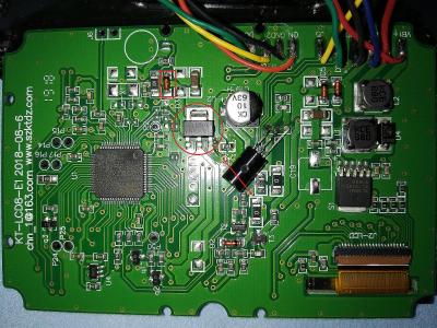

Как отремонтировать дисплей LCD3-(5,8) для контроллеров серии КТ
Автор Optima Watson, 29 Июль 2020 в 22:32

Цитата: Optima Watson от 31 Июль 2020 в 12:18Резистор этот прозвонкой 3 В светодиодной не звонится. Значит этот резистор сгоревший. А резистор слева вверху 512, отмеченный ранее Blik86 прозванивается и на вид нормальный.
Он так выглядит, потому что криво впаян. Вкрапления светлых точек вокруг него - это блики от вспышки камеры при съемке.
Если есть Ц4342 зачем маятся дурью со всякими светодиодами?
Я отметил их оба. Блики там наверняка от не смытого флюса, он явно впаян не на заводе, а кривыми руками. Возможно вам прислали востановленный дисплей, что там китайцы не дочинили  неизвестно... Далеко не факт, что изначально там был тот же номинал и остальная схема с ним работала как должно.
Цитата: Optima Watson от 31 Июль 2020 в 12:18Вот этот резистор, обозначенный 104, тоже не прозванивается. Но может он много килоОмный.
100000 Ом. В чем сложность нагуглить маркировку смд резисторов? А вот грязь на рядом стоящем диоде похожа на дырочку.
Цитата: Optima Watson от 31 Июль 2020 в 13:14Могло ли это тоже повлиять на возникновении неисправности.
А мог и просто сгореть резистор от продолжительной работы не в режиме и перегрева.

Рассматровал перегоревший резистор через лупу 2-х кратную, не смог определить маркировочный код. Более отчетливо видна первая цифра 2, вторая на половину видимая, предполагаю похожа на 0, а третья совсем не различима, но может быть 1.
Нашел в сети калькулятор перевода кода маркировки СМД в Омы.
Если код 201, то резистор на 200 Ом. Ели 204, то уже 200 кОм, если 207 -. то это 200 мОм. Если код 205, то 2 мОм.
Вот и не знаю какой номинал правильный будет на замену для перепайки.
Там еще вверху слева на плате видно диод пробитый с чернотой круглой на
корпусе. Какая его маркировка тоже неизвестно.

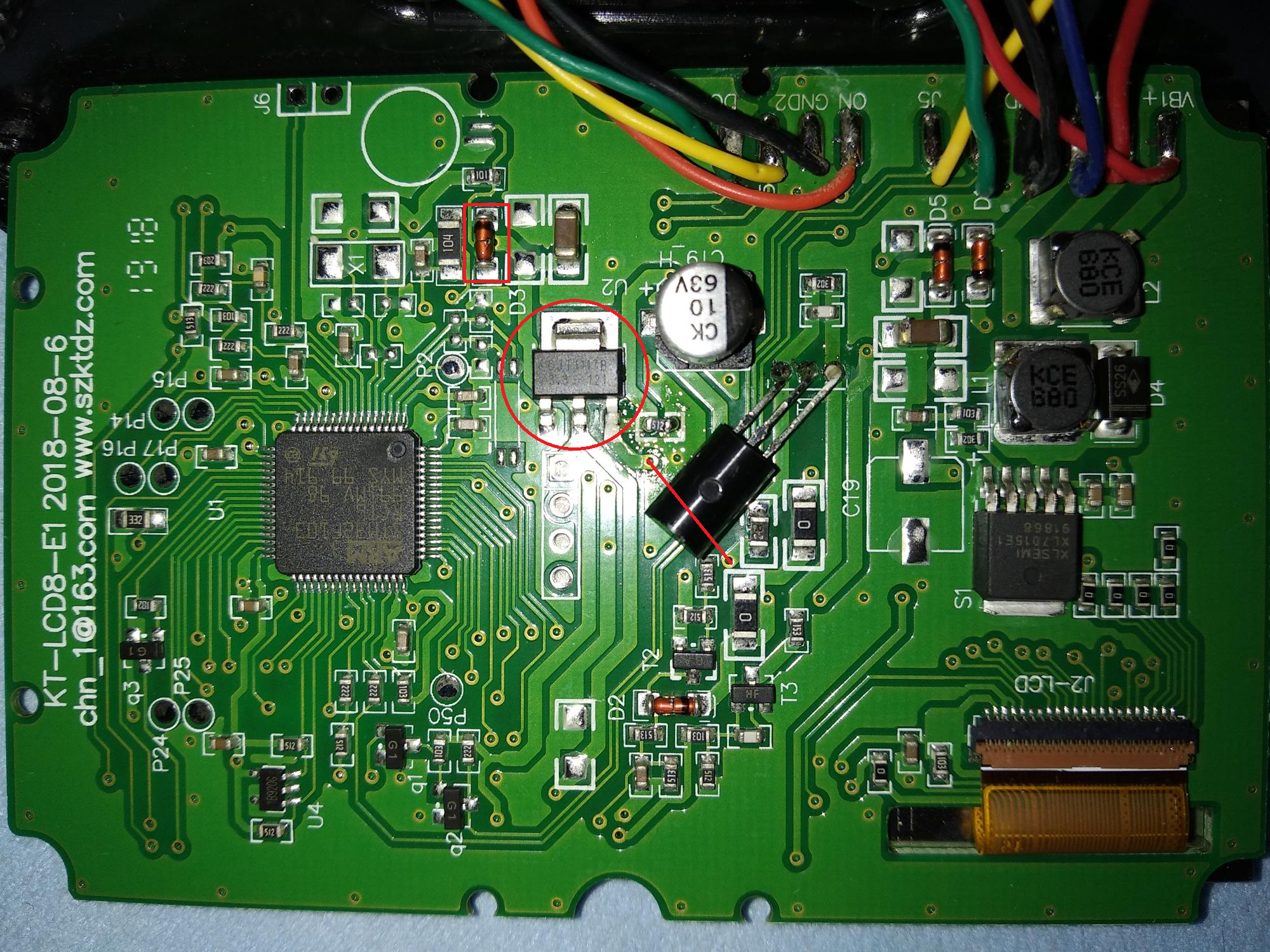

romanta
#25
Подав напряжение выше допустимого, вы скорее всего сожгли "гасящий" резистор в цепи питания линейного стабилизатора U2 и также вероятнее всего убили защитный диод D3, на нем подозрительная трещина..
Резистор который вы сожгли, имеет сопротивление 1 КОм..
Такие платы нужно ремонтировать как минимум вооружившись хорошим МААлениким паяльником, и Тестером.

Цитата: romanta от 01 Авг. 2020 в 18:02резистор в цепи питания линейного стабилизатора U2
U2 - это LDO 3.3V, с рекомендуемым входным 15V(в даташите не более 20V). По нормальному он должен запитываться от шимки xl7015, она по формуле из даташита и делителя 10.0к-3.0к выдаёт 5.4V.
5.4V для микросхемы дисплея и для LDO1117.

Цитата: Blik86 от 01 Авг. 2020 в 22:41ТС даже по ссылке не может пройти и посмотреть маркировку на резисторе.
Помню, что [user]Optima Watson[/user] с мобилы на даче в интернете, с мобилы на сфере ни чего наверное не разглядеть, я с мобилы на сфере тоже не рассмотрел, с компа увеличил картинку и увидел 201, а про резистор 5.1к вместо блокирующей помехи керамики - это в точку!!!

Знаешь что 5.1к вместо 0.1мкФ практически не навредит. Будет стравливать ток в 1мА и не будет гасить вч помехи, которые, впрочем, и так уже отфильтрованы конденсатором на 10.0мкФ возле D5.

Цитата: Optima Watson от 01 Авг. 2020 в 21:28Спасибо за нужную информацию. 1 кОм вы имели в виду именно тот резистор, который тут обсуждался и на фото платы виден, как выгоревший? Я смог прочесть на нем только первую цифру 2.
Спасибо за подсказку. Паяльник небольшой с регулятором имеется, но сам я такую мелкоту еще не паял.
Еще подскажите, пожалуйста, маркировку диода и в каком месте платы он находится.
Вот фотка из тырнета, увеличте и смотрите какие цыферки на резисторе.
Думаю что после замены резистора у вас контролер может включится, но если накрылся стабилизатор для контроллера, то резистор снова сделает ПЫХ.

Пишу уже из дома. Да, тут на фотке видно отчетливо циферки 201, о которых я только догадывался.
Спасибо за фотку. Она более качественная.  По маркировке 201 в переводе на Омы калькулятор мне определил, что это 200 Ом. Прав он или соврал мне не ведомо пока. Есть еще другой способ перевода кода в Омы, там надо перемножать какие-то коэффициенты, возводить 10 в степень - пока просмотрел, но не освоил.
