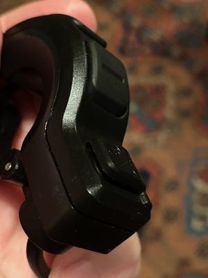

Hi, сегодня купили в Триале, в комплекте дали ключи(от батареи) зарядник и паспорт велосипеда на одном листочке. Катафоты только на колесах. У всех так было, или мне традиционно чего то не додали? Первые тесты показали что аппарат с легкостью закатывает в горки даже 120 кг ездока, максимальная скорость которую удалось достичь 44.4 км/ч. больше не показывает как не упирайся. Первая поломка оказалась странной - отковырнулась пластиковая кнопка включения, под ней резиновая пупырка, так что на функциональность не влияет. Кстати здесь не нашел, кнопкой включения листаются показания бк. Если зажать кнопку "+" на пару секунд, включится свет, ну как включится - экран станет тускнее и появится значок фара. Если зажать и держать кнопку "-" включится режим помощь при транспортировке и байк начнет двигаться со скоростью 2,5 км/ч с отображением пиктограммы человечка вместо цифры режима ассистента на дисплее. А в целом байк очень приятный.

Возвращаясь к вчерашней поломке... Приклеил я дихлорэтаном кнопку назад. И был удивлён полетом мысли китайского инженерного гения. Кнопки «+» и «-» обычные резиновые, а вот кнопка «Power/Boost» с затей ... Мало того что она пластиковая, держащаяся на двух дохленьких усиках всего с одной стороны, так там ещё и зазор между ней и корпусом. Одно легкое неловкое движение хотя бы протирке вырвет эту кнопку напрочь, что у меня собственно и произошло. Зачем они так сделали?
rond
#88
Цитата: tsitramon от 28 Сен. 2020 в 22:05Зачем они так сделали?
Неизвестно ) Но на вид она мне тоже кажется хлипкой и стараюсь обращаться с ней максимально аккуратно.
Тут вычитал в инструкции к дисплею, что есть ещё режим Boost, это когда на ходу по достижении 25 км/ч зажимаешь и держишь
эту кнопку (которая отломалась, там даже буковка B на ней есть), то  через 2 секунды мотор самостоятельно, без педалей врубает полный газ до максималки. Обратно выключается отпусканием кнопки)
