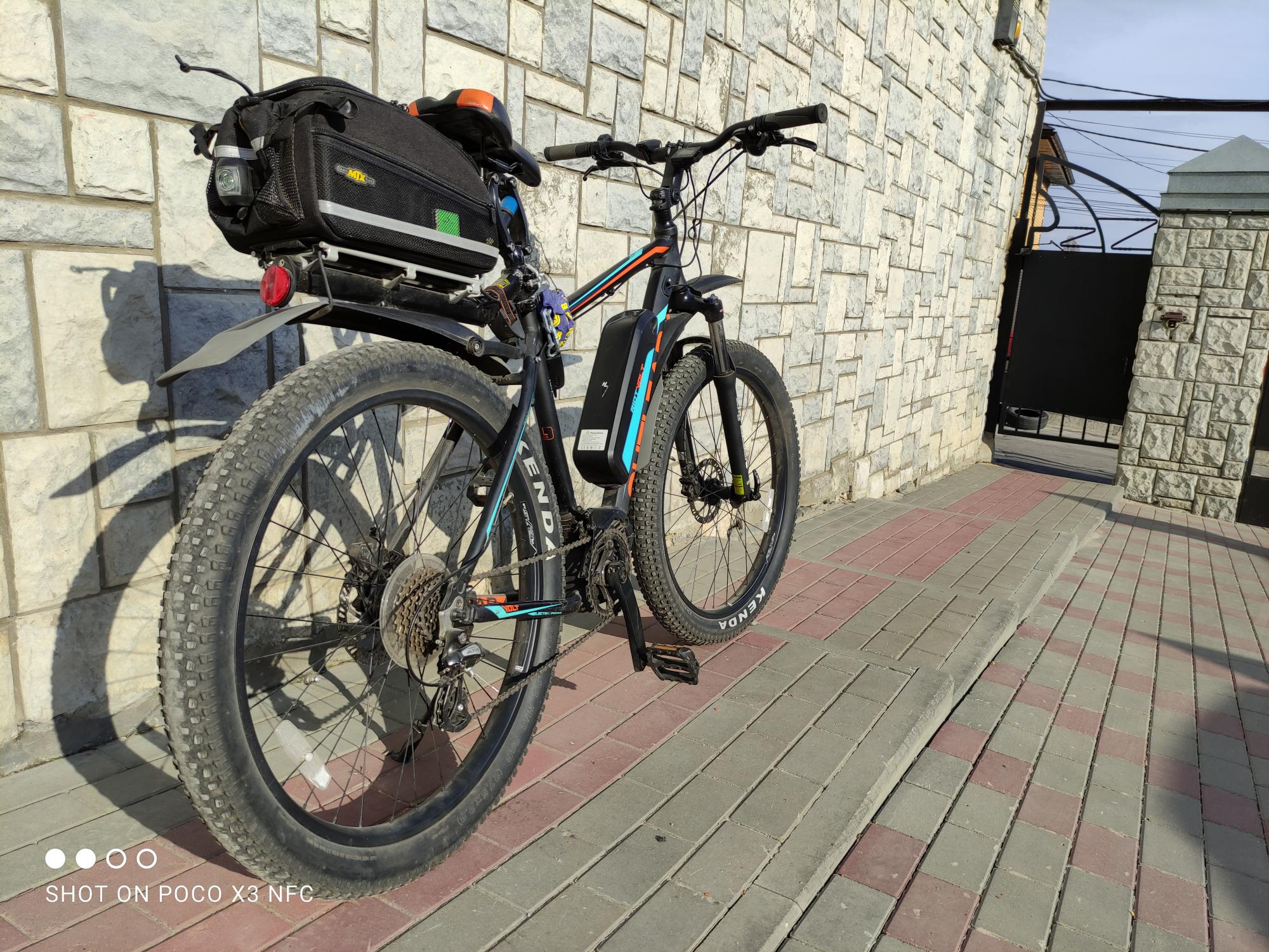

Outleap Riot Volt с кареточным мотором BAFANG.G521.500W (m600)
Автор ivanpin, 23 Авг. 2020 в 23:30

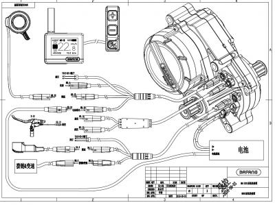

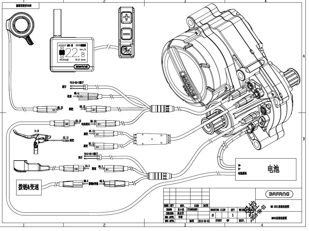

Всём привет. Катаю 2й сезон, поменял вилку, стучащую на холоде с новья! Поставил воздух, неба и земля для рук!). Купил шнурок - газульку, нужен совет. Без сняти мотора и шатунов не поставить шнур? Спасибо парни заранее. Вел огонь!!! 42 разгоняет, во мне 105. Махнул колёсики на максис minion3.0! Клёвые..
rond
Добро пожаловать! ) Ну а как ещё поставить газульку? Можно внешне, конечно, проложить, но будет как-то не по фен-шую ) Мотор откручивать, подсоединять и внутри рамы прокладывать, мне кажется.
Pasha prioz
Доброго дня! Я надеюсь, что просто левую крышку надо снять! Нет???
warl0rd
Цитата: Pasha prioz от 05 Янв. 2022 в 20:51Купил шнурок - газульку, нужен совет
А вы уверены, что ее вообще есть там куда подключать? вроде как у бафангов тока ббс серия с газулькой.
BBSHD 52v + alphine 8.
Pasha prioz
Ну всё, подключил. 2 болта от мотора открутил, крепление к раме, отвис вниз чуток, появился доступ к раме изнутри, достал старый шнурок, втащил новый, подключил разъём, всё работает пока. Жду с Али газульку, как подключу, отпишусь. Заодно цепь привёл в порядок, оттер звёздочки от налёта, отрегулировал переклюк задний. Сегодня гонял в минус 15, отлично идёт, плавно переключает, АКБ утепляю поясом из неопрена( для похудения). Всём удачи в покатухах.
P. S. Там ещё один разъём свободный внутри, кто скажет для чего он???
rond
Ещё один свободный разъём на моторе для подключения тормозных ручек с отключением тяги мотора, я так думаю:
