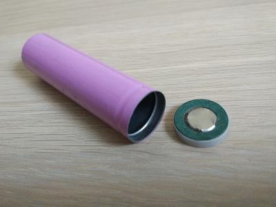

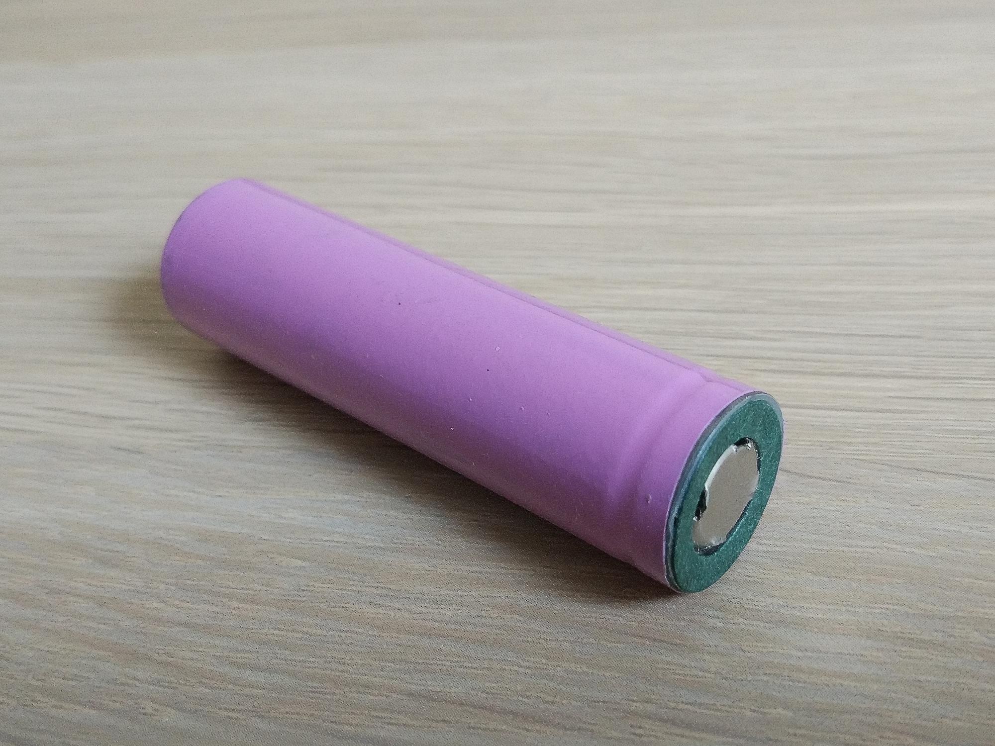

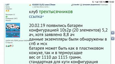

inetchik
Есть аккумы пустые на треть, 20 элементов вместо 30-ти, ~1кг вместо полутора и по центру тяжести аккума легко это понять:
Как выглядит и сколько весит аккум или, что с ЦТ у него ?
SF8. B1-Р600 с ЛЖФ15S-19.5АЧ.
