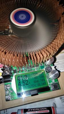

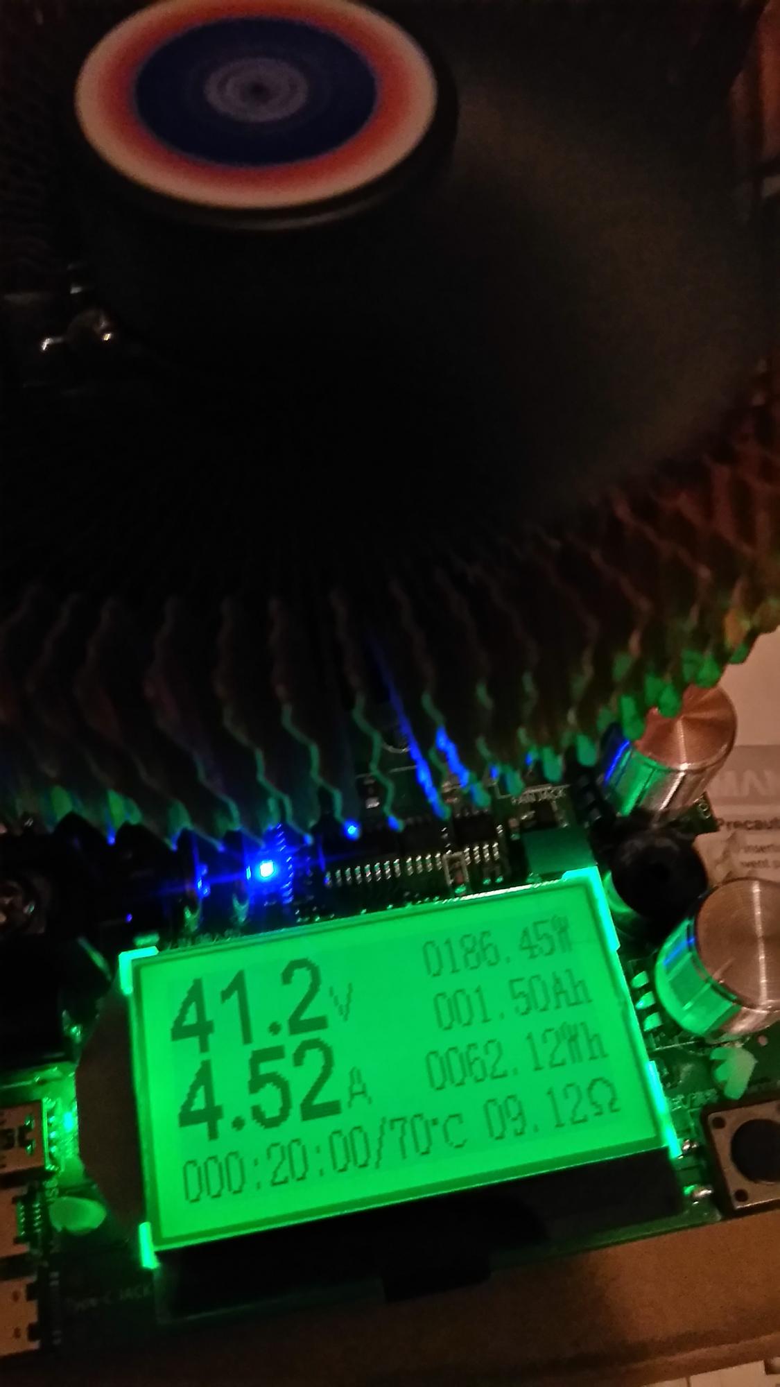

Вот я подумал что вместо мощной электронной нагрузки лучше взять резисторов и такой приборчик:
Получается дешевле, пределы измерений выше. И сфера применений прибора не ограничивается измерением емкости. Можно смотреть как заряд проходит, контролировать параметры в электротранспорте на ходу. Стабилизация тока разряда, которую дает электронная нагрузка, особо и не нужна. Правда, прибор этот третий раз заказал из другого магазина. Первые два почему-то таможня завернула.
А тем временем, завершился разряд батарейки. Бмс отсекла на 39.5 в
Разряд длился 3 часа 20 мин. Результаты меня порадовали. 10 А•ч - думал я сильнее ушатал батарею за сезон.

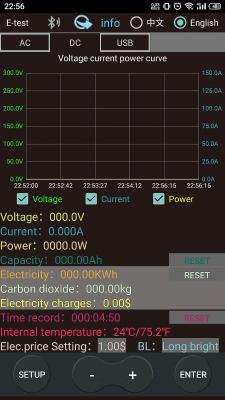

Night Fury
Цитата: zelen50 от 19 Дек. 2020 в 14:30А можно ссылочку на данный приборчик.
https://a.aliexpress.com/_mr5LXch
https://a.aliexpress.com/_m0hE7wd
По тестам/обзорам вполне годный. Я так понял, 2 раза в секунду измеряет. Измерения шлёт в реальном времени через блютус, приложение на смартфоне отображает их графиками.

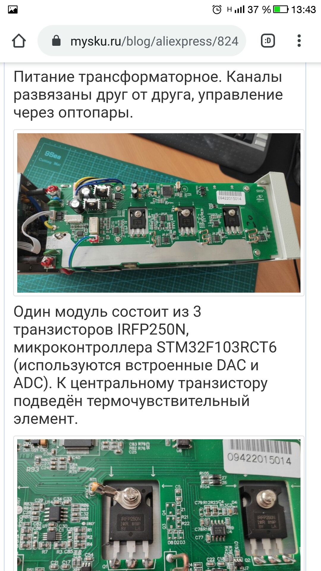

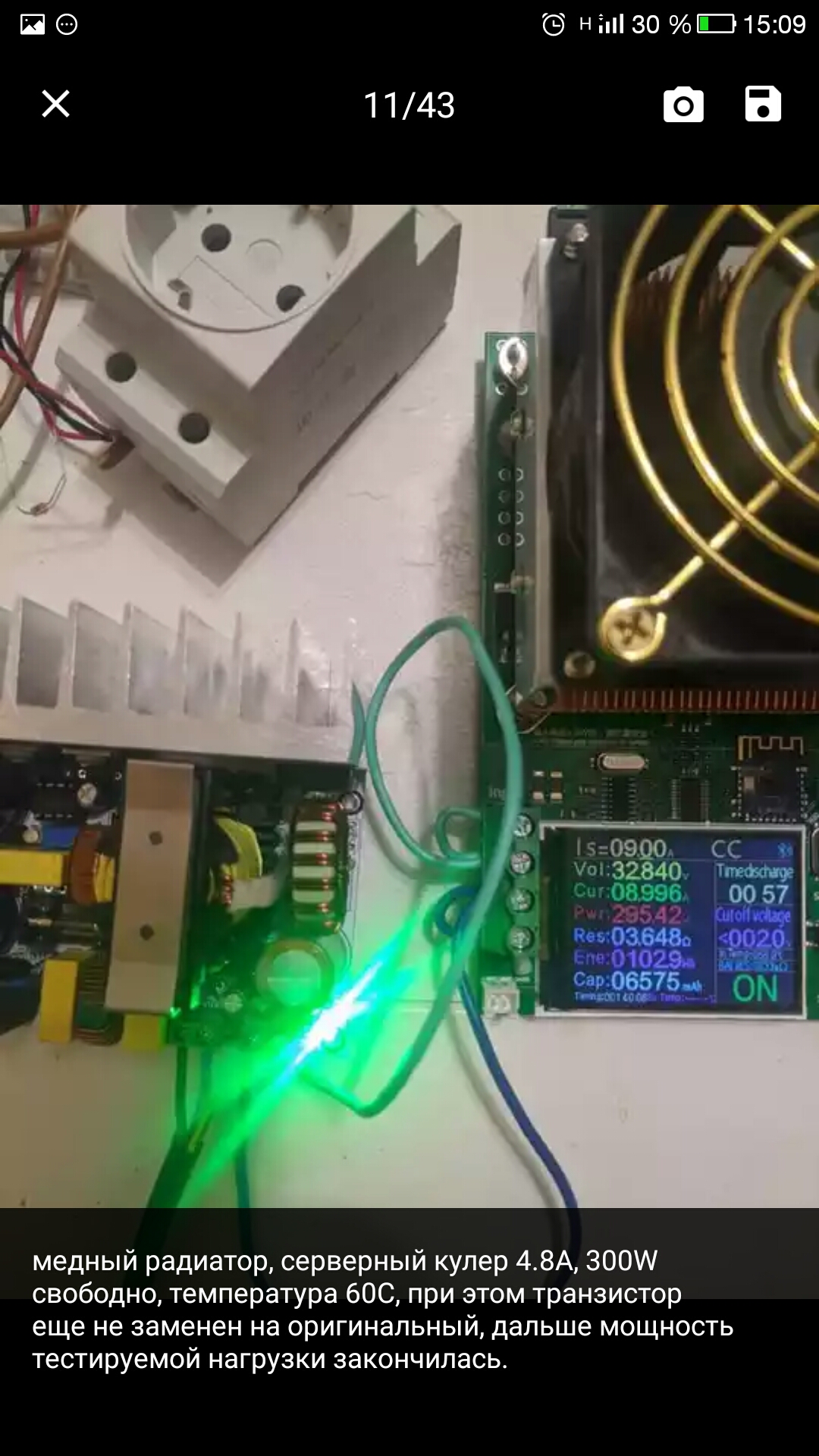

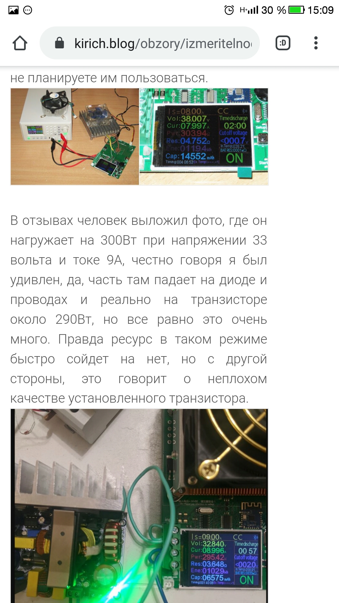

inetchik
SF8. B1-Р600 с ЛЖФ15S-19.5АЧ.
Мы на карте.BR, Dmitry.
PaWill
[user]inetchik[/user], возможно если натыкать в параллель несколько транзисторов, то и не чего и 400 потянет
если получится у кого - пишите, будем повторять

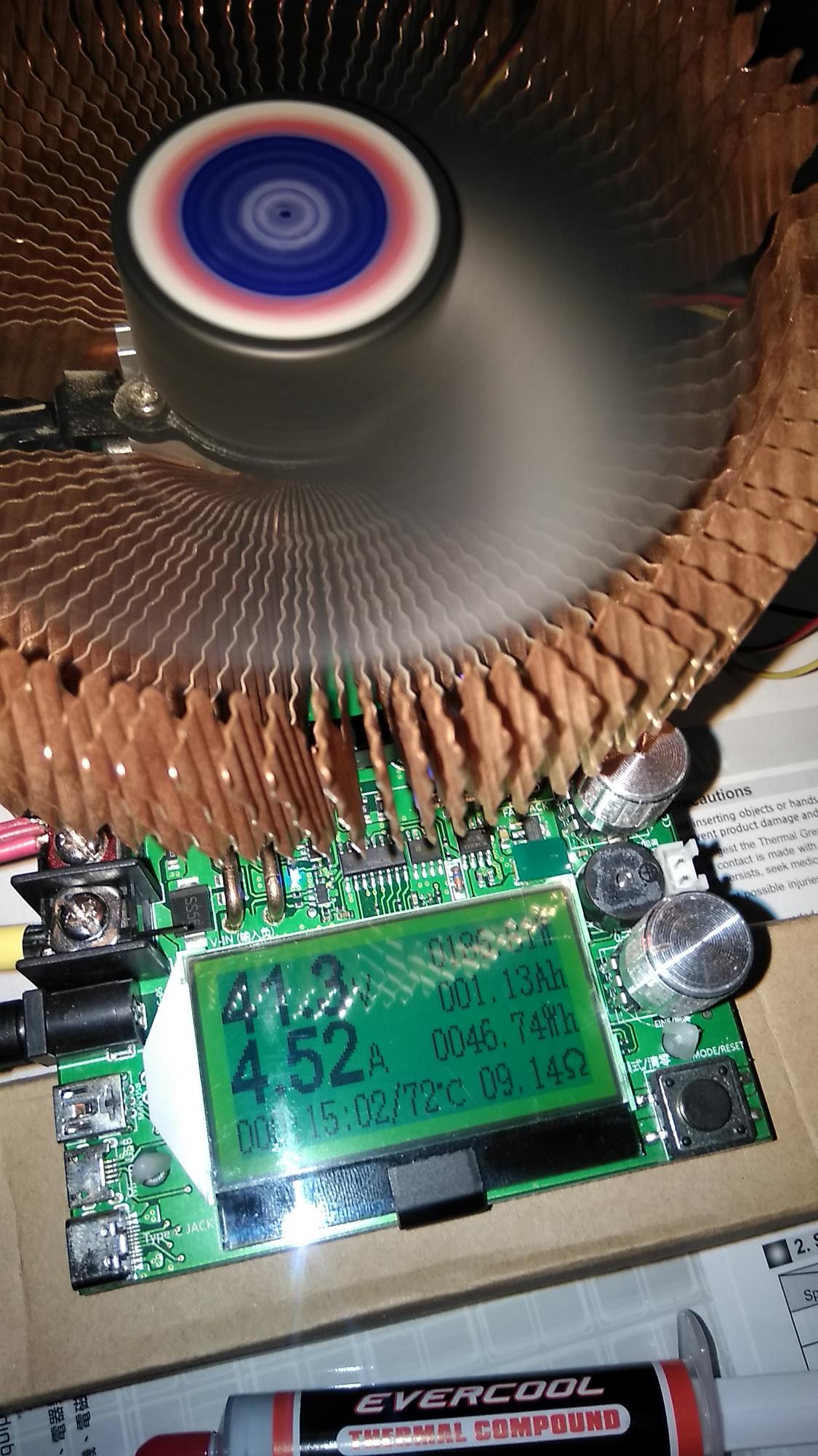

inetchik
Мне вполне хватает на первой ревизии этого:
Ну а 400 Ватт снимать можно двумя нагрузками.

inetchik
Про 1кВт небыло, про 400Вт было.

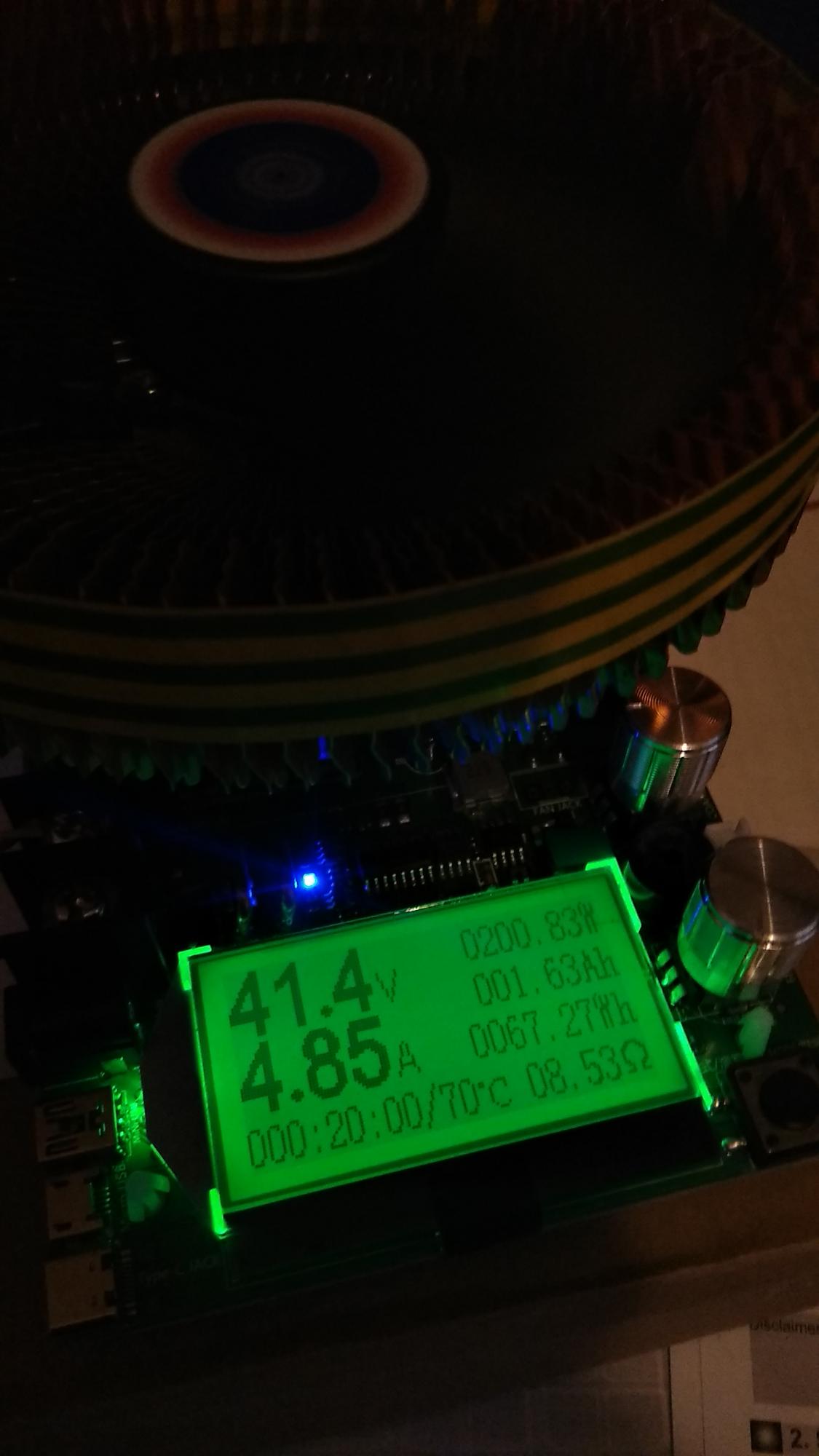

inetchik
Небольшой "апгрейд", в виде замены БП-9В на БП-15В и в запасе 5°С:
:hello:

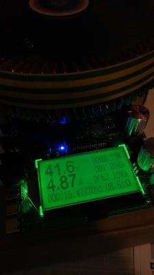

inetchik
Однако так не честно, три транзистора против одного:
Прийдется тоже "похимичить",  B-), и 41,5В и 201Вт легко .....

zelen50
Цитата: Night Fury от 19 Дек. 2020 в 12:13Вот я подумал что вместо мощной электронной нагрузки лучше взять резисторов и такой приборчик:
почитал я про этот приборчик и разочаровался - точности никакой, программа работает только в режиме "показометра" - данные мониторинга сохранить не даёт.
Короче очередной китайский одноразовый ширпотреб.

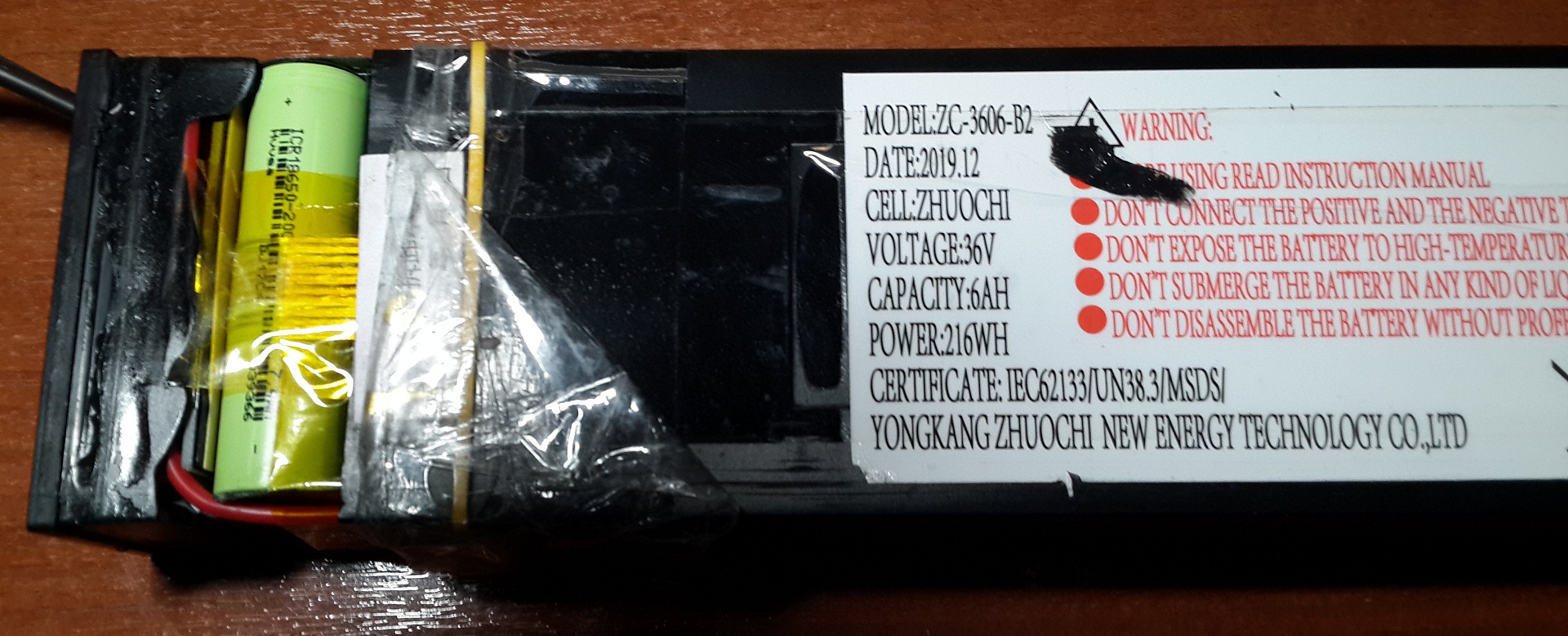

u-Art
Откатал на стоковой (Джилонг) батареи 1к км, с апреля по ноябрь (включая морозы до -15).
Вскрыл, на среднем напряжении разбаланса практически нет, после заряда до 4,18 В (на секцию) максимальный разбаланс менее 0,01 В у одной секции (провал), остальные менее 0,0035 В.
Подтянул слабую, хватило всего 70 мАч.
Разрядил в режиме постоянной мощности ~75 Вт, через ваттметр (такой же, как на 2 фото вверху страницы, синий экран 1602), емкость 5,672 Ач при разряде до 30 В. Максимальный разбаланс разряженной батареи чуть менее 0,1 В (у одной секции).
Новую батарею в феврале разряжал на нагрузку 30Вт, USB доктор насчитал 5,6 Ач до напряжения 33 В.
Батарея эксплуатировалась в режиме ~ 30-85% заряда, полных зарядов менее десятка, с середины лета использовал в последовательной связке (48В) с 3 шт 21700 (в ухе деки), что уменьшило нагрузку, но к осени поменял заднее колесо на бескамерную пневму.

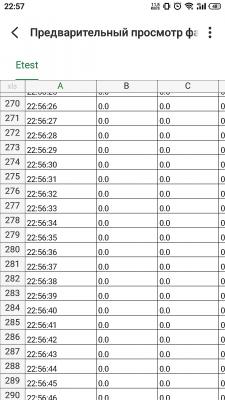

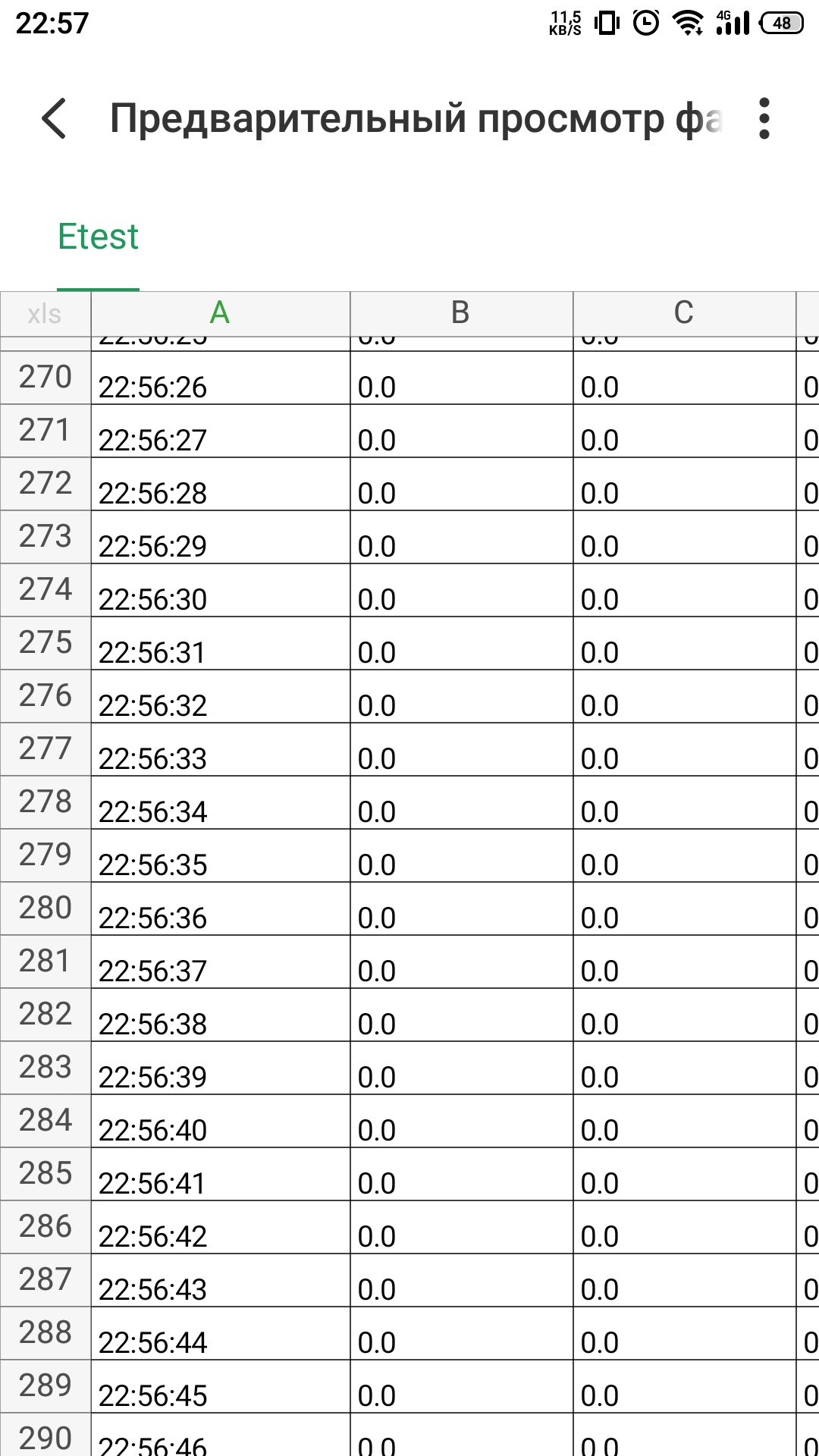

Night Fury
Цитата: zelen50 от 24 Дек. 2020 в 14:28почитал я про этот приборчик и разочаровался - точности никакой, программа работает только в режиме "показометра" - данные мониторинга сохранить не даёт.
Сохраняет. Наверху иконка слева от info.
Сохраняет в файл Etest.xls
Но вообще, график мне и нужен был как показометр. Поглядеть во время движения какие токи, насколько напряжение проседает. По поводу точности я не придирался, но особых расхождений с мультиметром не замечал. Вроде есть режим калибровки,  если подать питание на прибор с предварительно зажатой кнопкой. С этим моментом я не разбирался.
