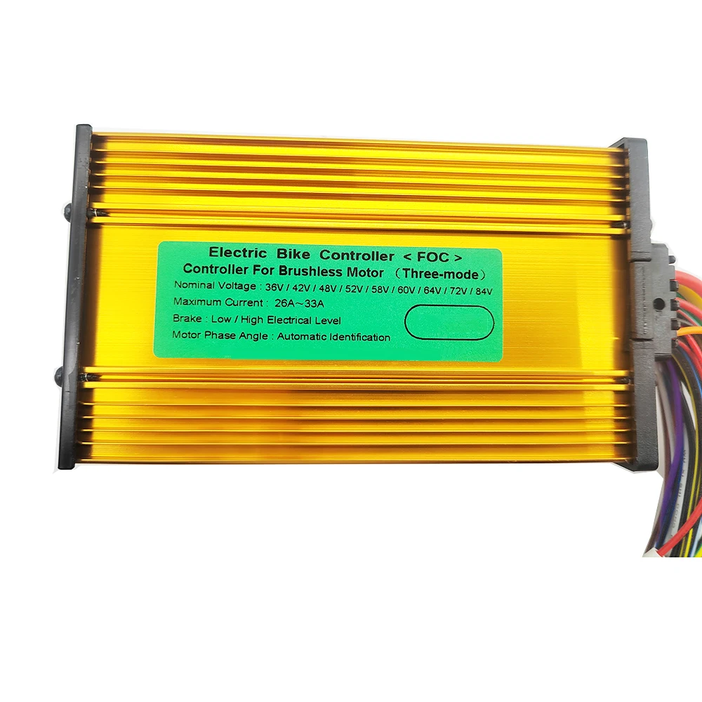

Цитата: passer от 10 Сен. 2024 в 19:27Я заказал золотистый якобы синус. Тоже смотрел видео как вскрывать такие контроллеры - нужно греть крылья до размягчения пластик и мне не понравилось. Практичнее полностью алюминиевые, где с обратной стороны плоская крышка. Но и такие не понравились - на них напаяны разъемы, ограничивающие доступ, а мне колхозить регулировку тока на руль - доступ на них так себе.
У вотола есть трудность в выпаивании мосфетов. Они там по несколько штук напаяны корпусом на алюминиевую подложку, а не привинчены винтами по отдельности как обычно бывает на недорогих контроллерах.
