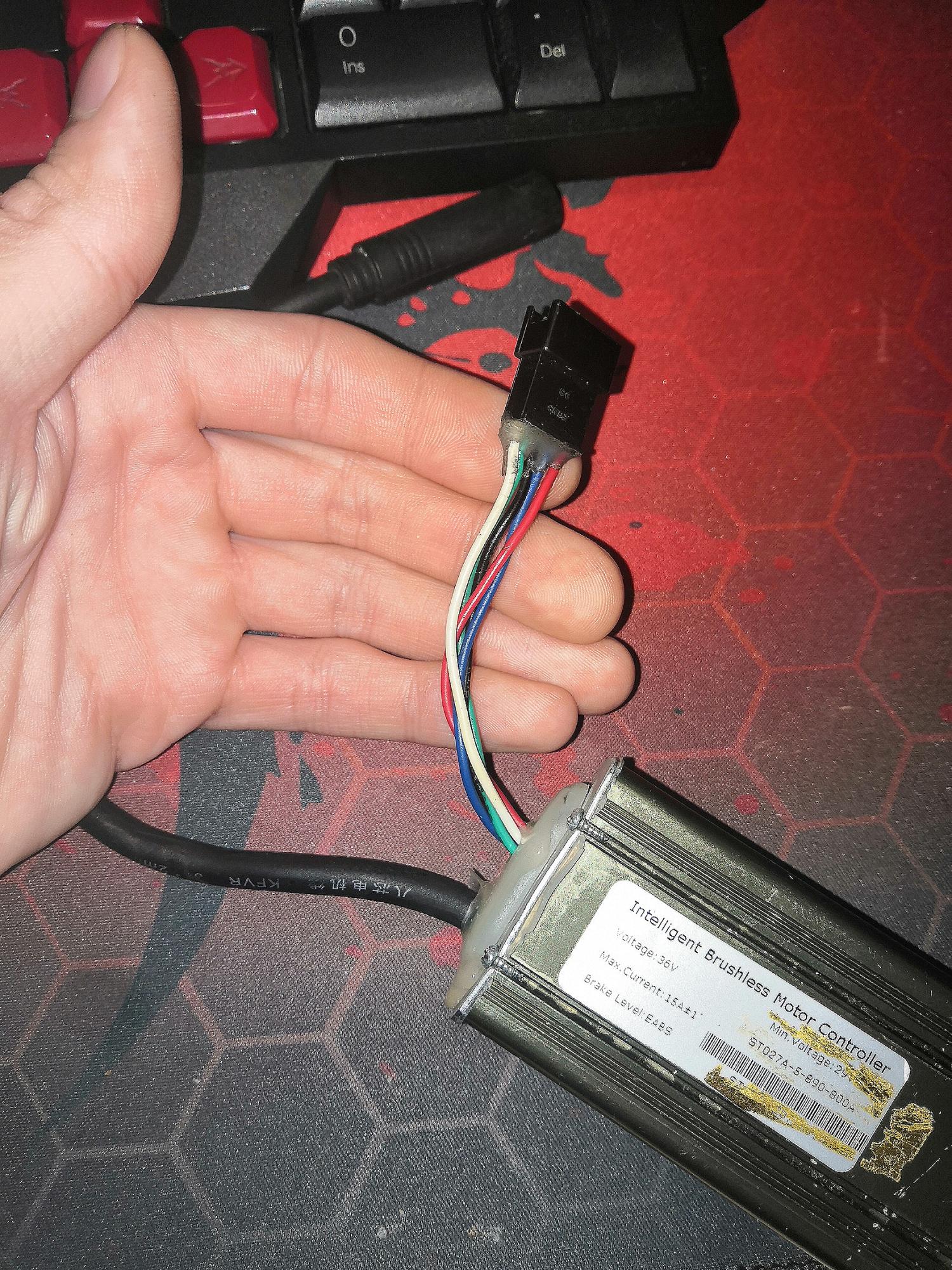

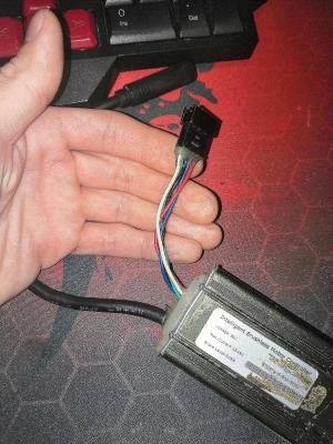

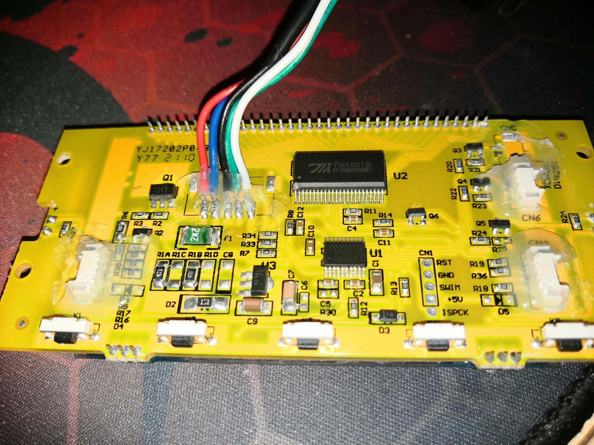

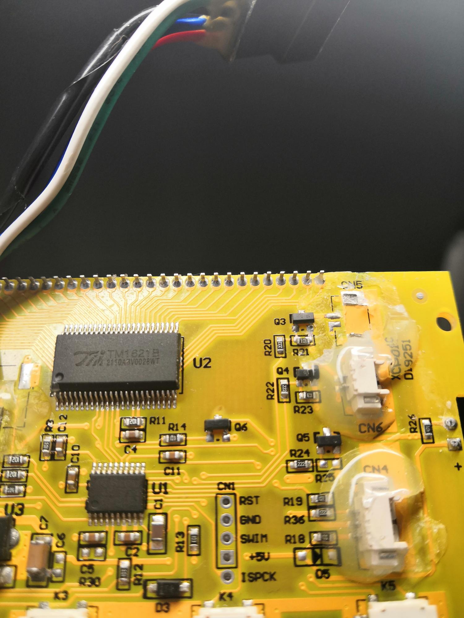

[user]plush29[/user], сфоткайте платы контроллеров. Тогда будет понятно, что у вас там понамешано. Желтого провода вообще не должно быть в 5-проводном кабеле в версии с желтой платой контроллера дисплея. 5 проводов - это красный, синий, черный, зеленый и белый.
plush29
Желтый в переходнике, который тянется по всему рулю. В контроллере синий. Там все заводское. От q6 и до сн5 видны потемнения дорог внутри платы, но не уверен, влияет ли это.
Уже с али заказал за тысячу р. Решил, что мои руки врятли оживят такое. Может попробую как нибудь покопаться, но особо рассчитывать не буду. Однако, огромное спасибо, что пытались помочь!
Sonar
[user]plush29[/user], резистор "D2" (как это не парадоксально), у вас не сгорел, случаем? Какая-то странная точка на нём посередине. Он должен быть на 150 Ом.
