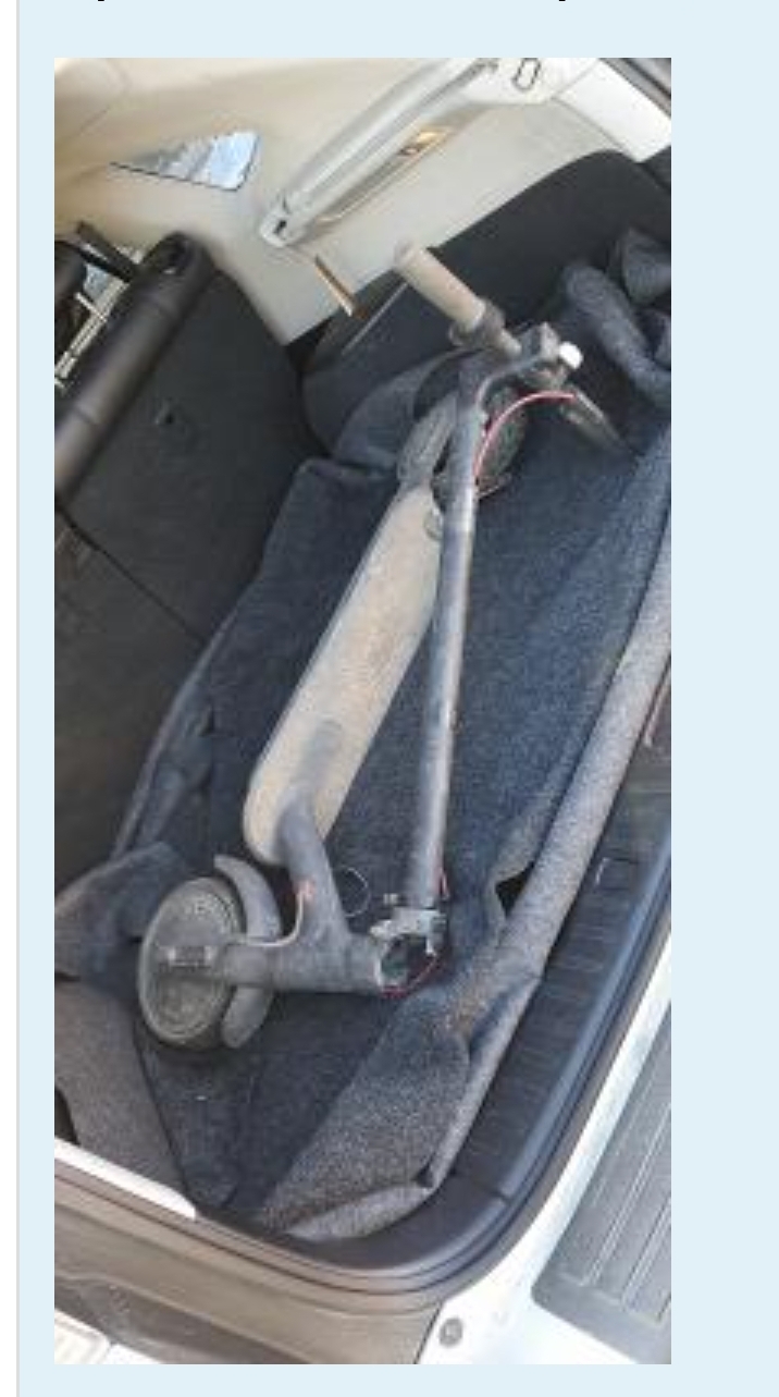

Второй момент. Самокат я купил в ноябре, как ранее было сказано недорого в таком состоянии
Напомню болячками в нём было всё, что можно найти о сяокатах.
Но я его даже не включал  и работоспособнось выяснил только на прошлой неделе :). Спустя почти 2.5 месяца.

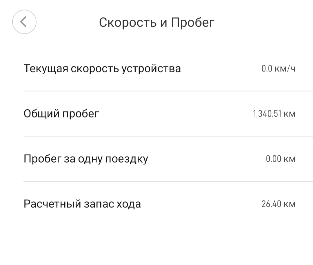

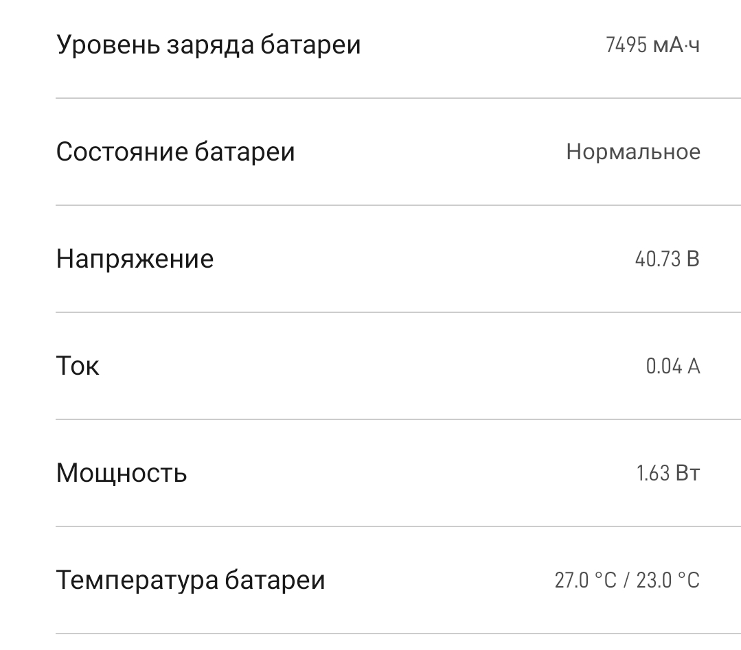

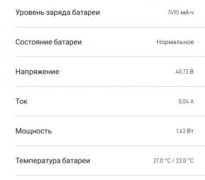

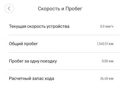

Идём далее, и вот я его включил и посмотрел сколько ж он наездил и состояние батарейки. Я честно ожидал там увидеть какие то космические цифры.
Блин за 1300 км, это ж надо было развалиться всему и везде. Хвалёное "качество" сяоми.
Впрочем как и ранее было сказано меня интересовала только дека. А всё остальное бонусом, ну и ладно.
Paxxa
#111
Батарейка, на lg m26
Хотя и сяомисты искренне верят что в 2019 году компания сяоми перешла от m26 на китайские какие то тоже 2600мАч, якобы с заботой о них любимых, типа нашли какой то косяк в м26 и взяли бренд получше.
Я лично придерживаюсь мнения, что  их всех нае...ли в прямом смыле, и стали впривать тот же самокат с более дохлой батарейкой, за те же деньги что и в 18-м году. Просто чтобы вписаться в рыночную цену.(доллар то уже за 76р перешагнул).
Ну вобщем то если он за 1300км может превратиться в это, я их очень понимаю, зачем делать вечные вещи.
Итого батарейка хорошая. С небольшими косячками, но хорошая. Максимум, что я готов с ней сделать это допаять 10 ячеек lg m26, они у меня есть.

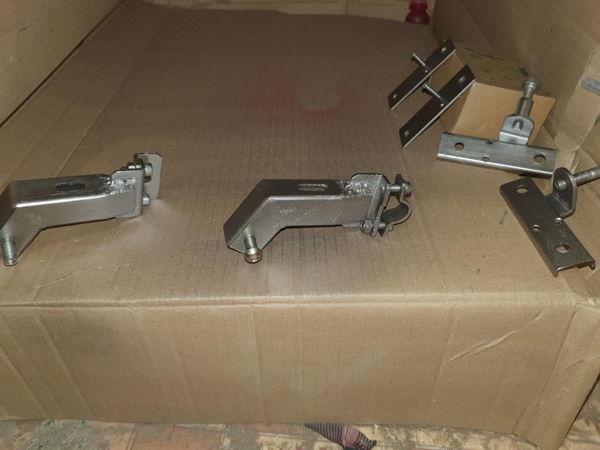

Цитата: Борян от 01 Фев. 2021 в 18:18так что дело, думаю, не в сяоми,
Я бы с тобой согласился если бы развалились одни подшипники в колесах.
Но механизм складывания я им простить не могу. Это убожество не должны были выпустить в массы.  А покрышки размером 6.1 дюйма это вообще нечто.
Цитата: Борян от 01 Фев. 2021 в 18:18эксплуатации вашего экземпляра.
В нем так то ничего не было сломано. Ну пару царапин на деке. Не было заднего крыла, ушатанные подшипники обоих колес. И вывернутый язычек складывания. И всё.
И главное ну ладно бы они его продолжали выпускать в том же виде, типа нам пофиг, что у вас там ломается, некоторые по 5000 ездят без поломок.
Но нет же, и заднее крыло другое, и муфты на руль, и покрышки другие, и язычки в механизм стальные, болты, оси и даже экран добавили спустя два года с циферками, правда только 2 цифры, а где десятые км/ч смотреть? А где подстроить если врёт?
Когда проблем нет никто не выпускает на это обновления и запчасти. Китайцы просто рубят бабло на аксессуарах больше,  чем на самих самокатах.

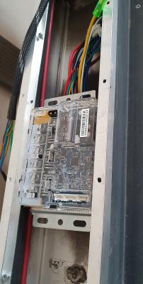

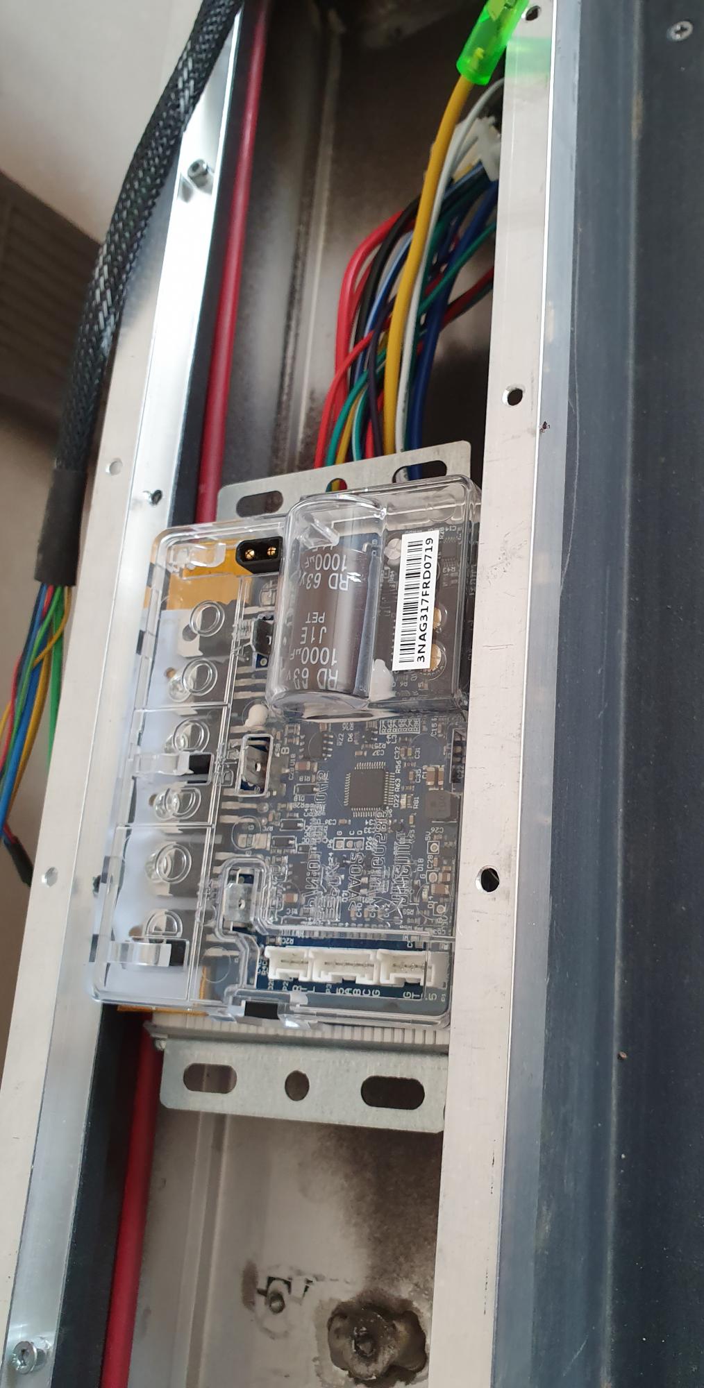

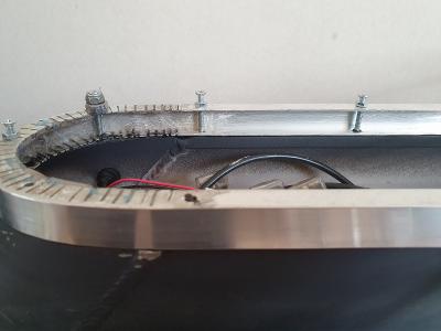

Шагаем далее. Использовать 2 родных контроллера как делают поголовно все сяокатчики, это что-то с чем то.
Вполне сойдет и один. Ну раз он оказался у меня рабочим ладно сойдёт.
Размещение в деке так же возможно с "народным контроллером"
Но раз в наличии есть получше и поменьше, чего тут думать
Почему родной контроллер в пластиковом прозрачном корпусе, блин в самокате который ездит по улицам.... :ireful:

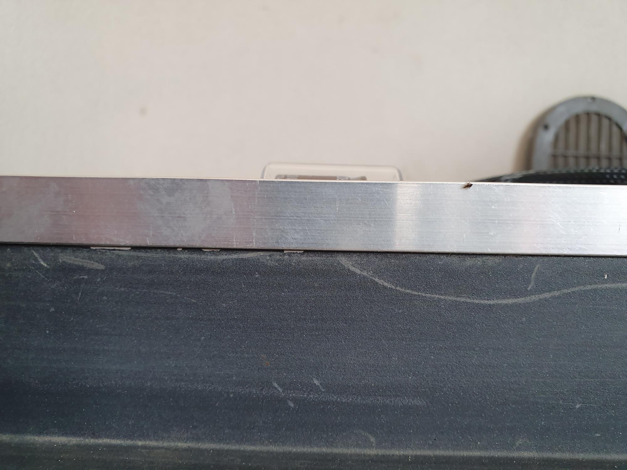

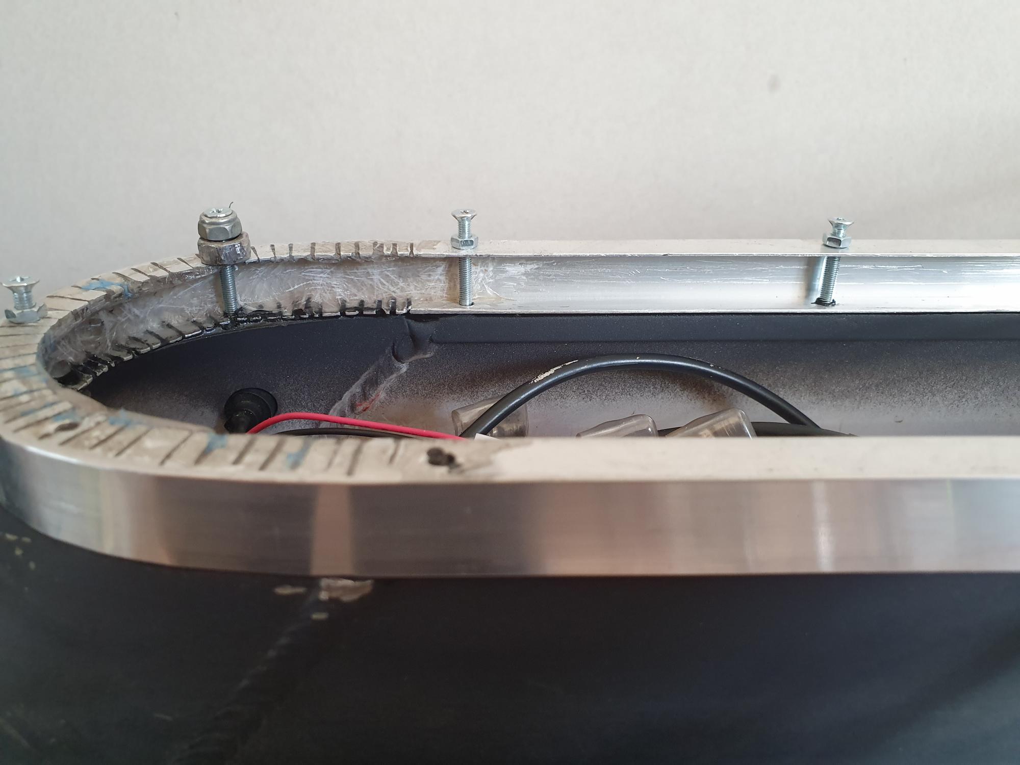

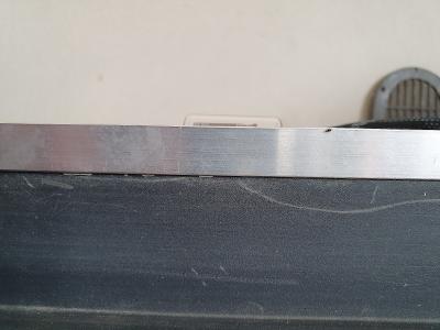

Paxxa
Проставку для деки приклеил на полиуретановый герметик

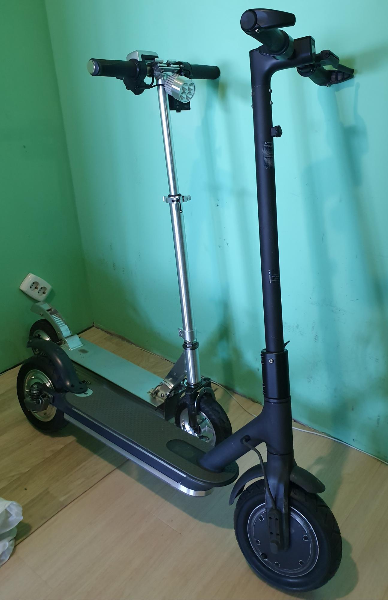

Выезд на эко режиме
Добавлено 03 Фев. 2021 в 09:20
На полном приводе норм так уверенно едет. На заднем я так не могу

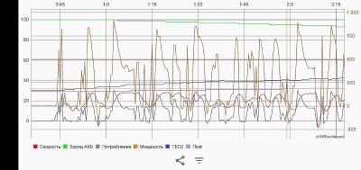

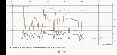

Короткая поездка на обычном режиме. Максималка перешла за 30. Общая мощность за 1кВт.
На графике скорость отображается некорректно, поскольку самокат думает что у него колеса 8.5 дюймов диаметром.

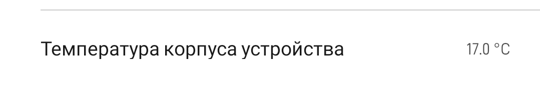

Ближе к лету поставьте что нибудь такое https://aliexpress.ru/item/Mini-DC4-28V-Digital-Thermometer-With-NTC-Waterproof-Metal-Probe-Temperature-Sensor-Tester-For-Car-Room/4000459161975.html, один хвост в батарейку, второй между контроллерами.

Paxxa
Цитата: ssilk от 05 Фев. 2021 в 07:53батарейку, второй между контроллерами.
А зачем?
Добавлено 05 Фев 2021 в 08:27
У него же встроенных 3 датчика. У батарейки верх и низ. Т.е. если бутером еще одну батарейку поставлю буду все равно видеть температуру всего в деке
Добавлено 05 Фев. 2021 в 08:27
Paxxa
#121
А контроллеры так же стоят бутером, мосфеты валетом, сама плата сяоката на верхней стенке второго контроллера. Т.е.датчик на центральной стенке.
Добавлено 05 Фев 2021 в 08:38
При том приложение dashboard не только показывает, но и регистрирует 2 датчика температуры, но это оба из батарейки. Хотя пишет "t ecu". Датчик контроллера показывает отдельно в mi home. В общем мониторинг полный.
ssilk
Точно, я и забыл, что там свои сенсоры есть... ) Снимаю свое предложение.
