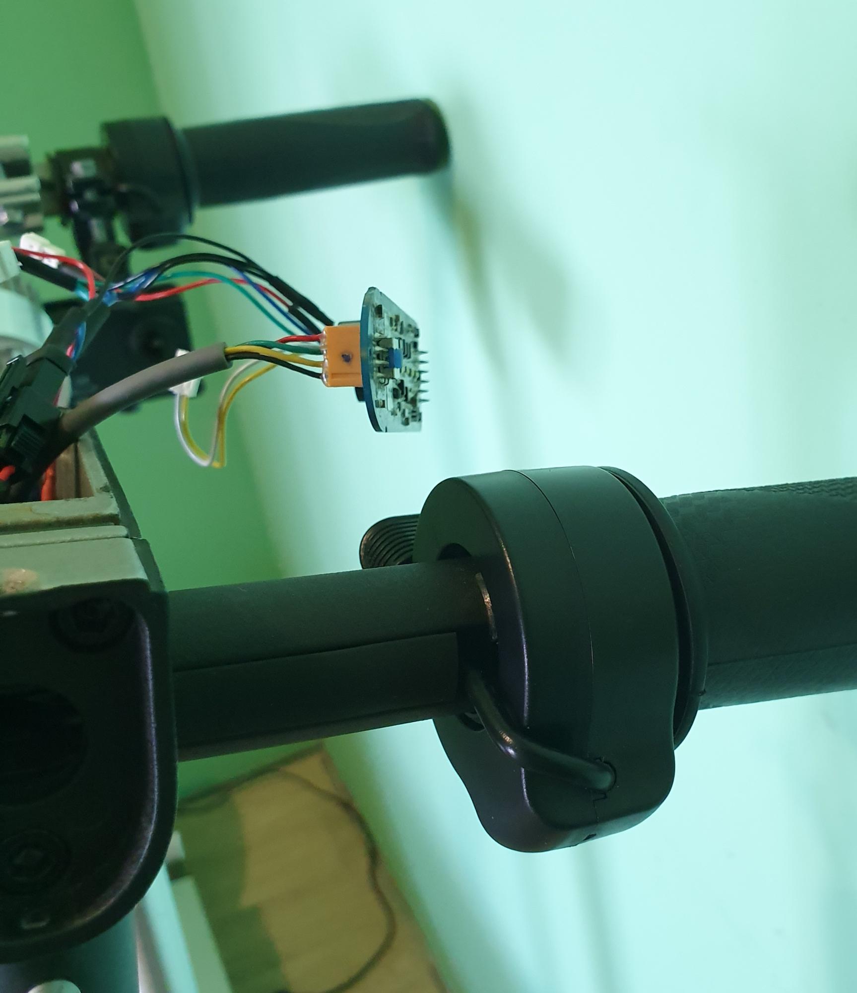

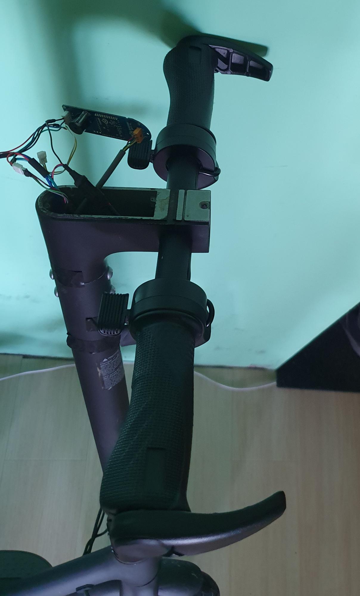

Ну и работа за выходные. Хоть и некогда было.

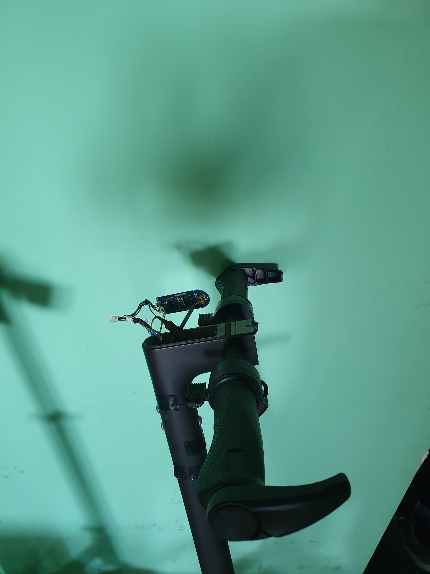

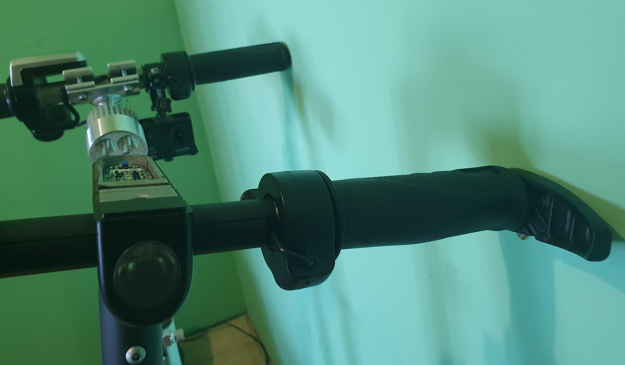

Заменил штатную клавишу газа и ручку тормоза на две одинаковые клавиши.
Ура во он плавный недерганный газ.
А тормоз в общем-то неплох был, но для езды зимой и без сиденья получается, что либо держишься перчатками за руль, либо за тормоз, перчатки мешают нажимать ручку до конца.
С проводками не стал сильно заморачиваться, ну проводки и проводки

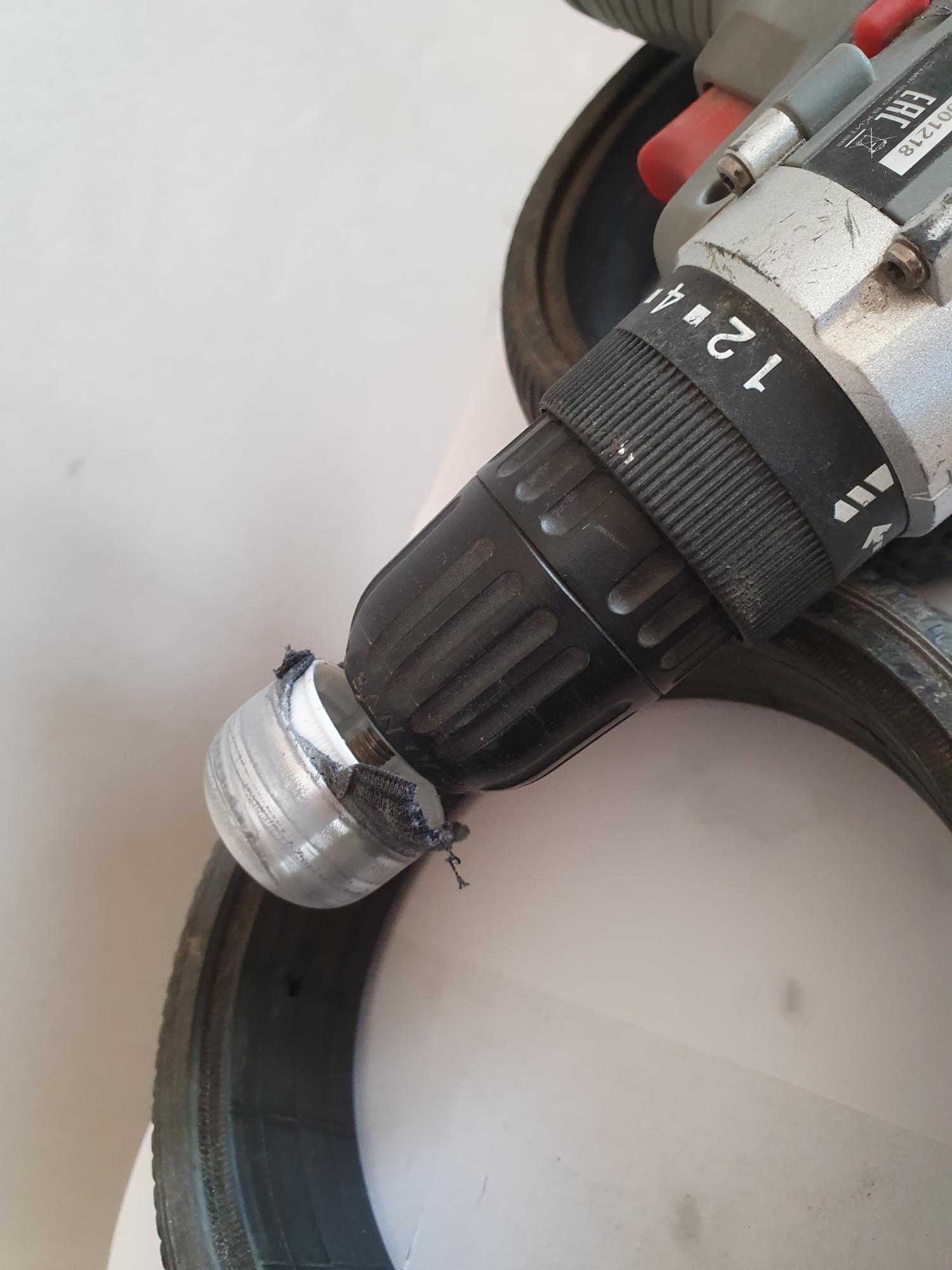

Далее, достался мне побитый камушками звонок, думал его подкрасить и лаком залить, как это сделано штатно, потом думаю ну это ж люминь, ему положено быть не крашенным, а полированным. Для того чтобы его чем-то крутить, не руками, хорошо подходит крышка от пластиковой бутылки
5 минут 800я шкурка с водой и результат
Без полироли.

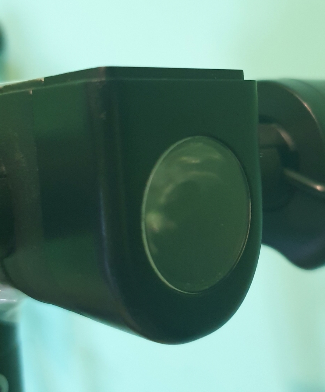

Стекло фары, хотя нет, всю фару целиком задул лаком novol ultra, напылом. Это и освежило внешний вид
,  и добавило рассеивание светодиоду.
Разумеется, такие вещи лучше сделать до основной покраски рамы.

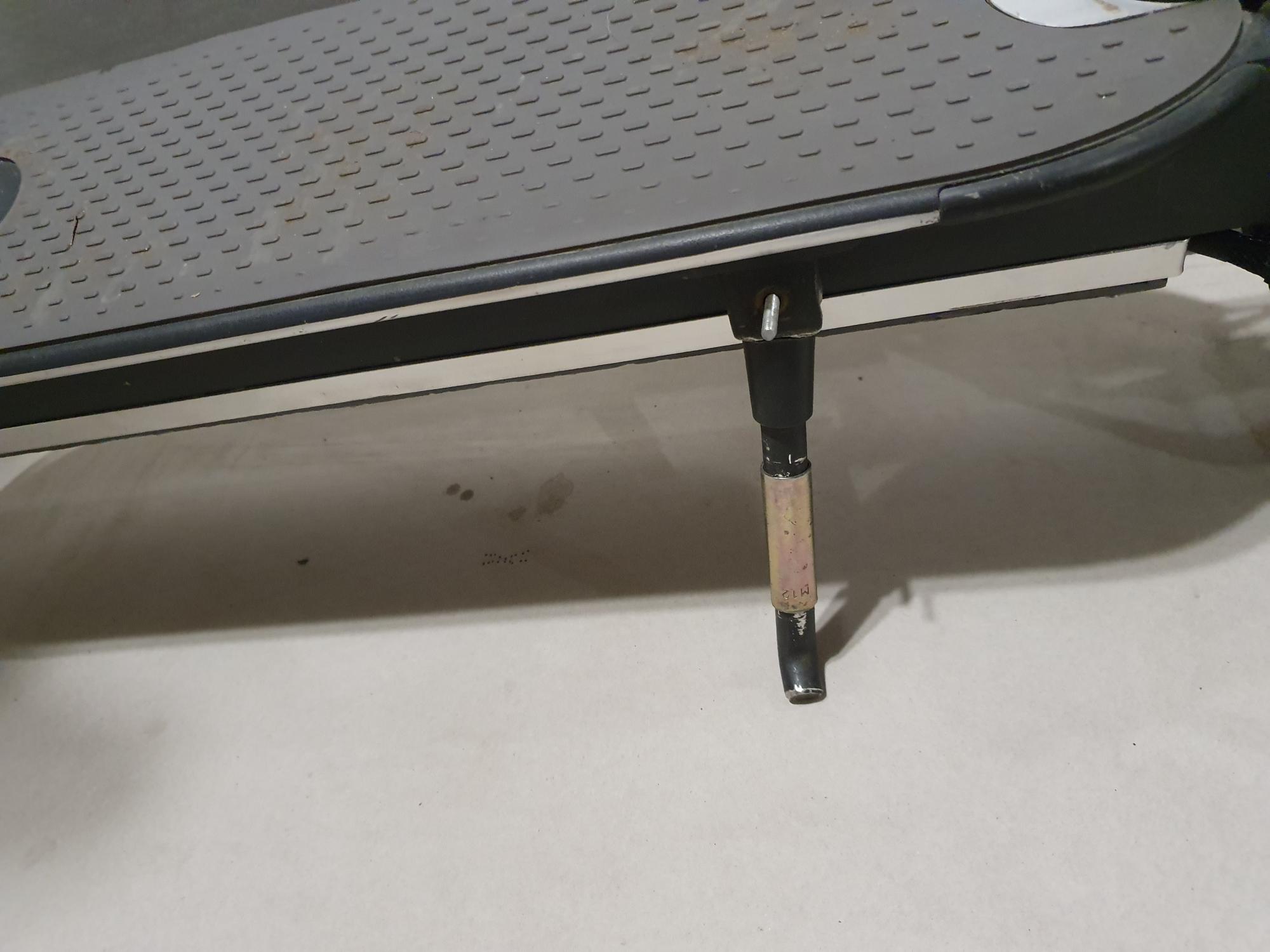

Поскольку мой "лифт-комплект" удался, и самокат стал немного выше. Пришло время удлинить подножку.
Высверлил клёпку. Разрезал подножку чуть ниже середины, высверлил в обеих частях отверстия на 5, нарезал резьбу м6 по 1см в каждую сторону. Далее отрезал подходящий болтик М6.
Долго искал подходящую трубку, тут вспомнил про тот самый анкер 12, которым была реанимирована рулевая стойка, от него осталась, как раз, подходящая трубка, ну или не совсем трубка но подходящая.
Итого осталось надеть на ножку черную термоусадку и реставрация готова. Красить подножку смысла не вижу.
Можно даже с али силиконовую накладку заказать на край подножки, типа обувь не царапать, или зачем они ее продают..

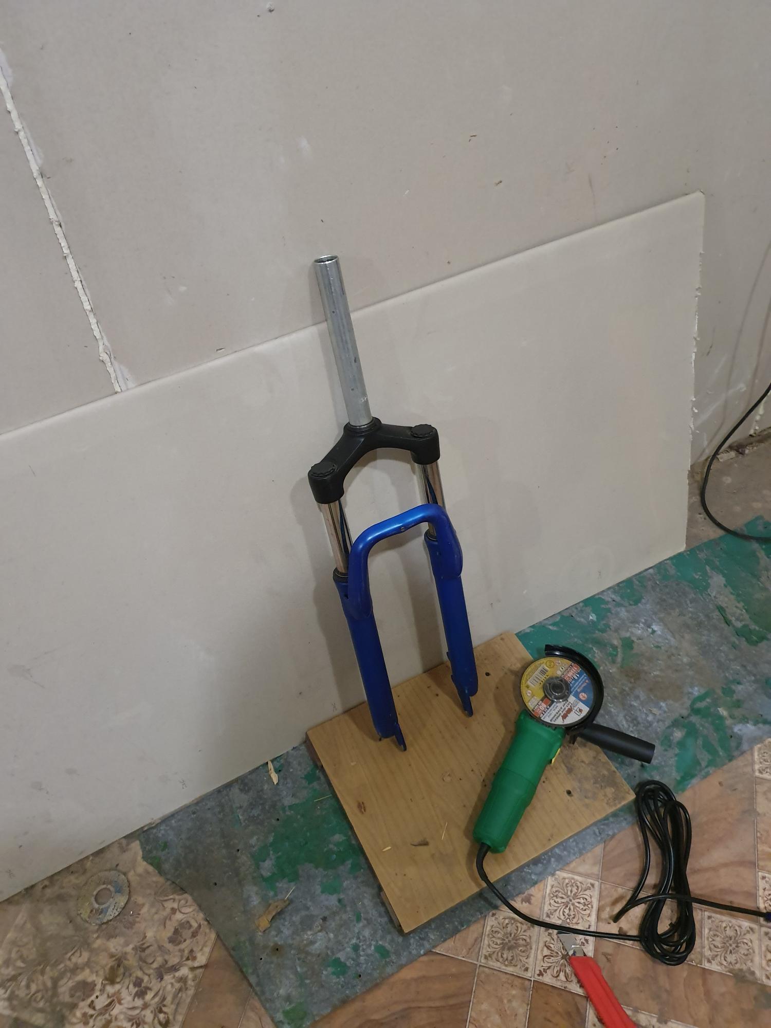

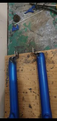

Такс, ну что приехала передняя вилка
Немного шире чем я ожидал. Но в целом то что планировалось

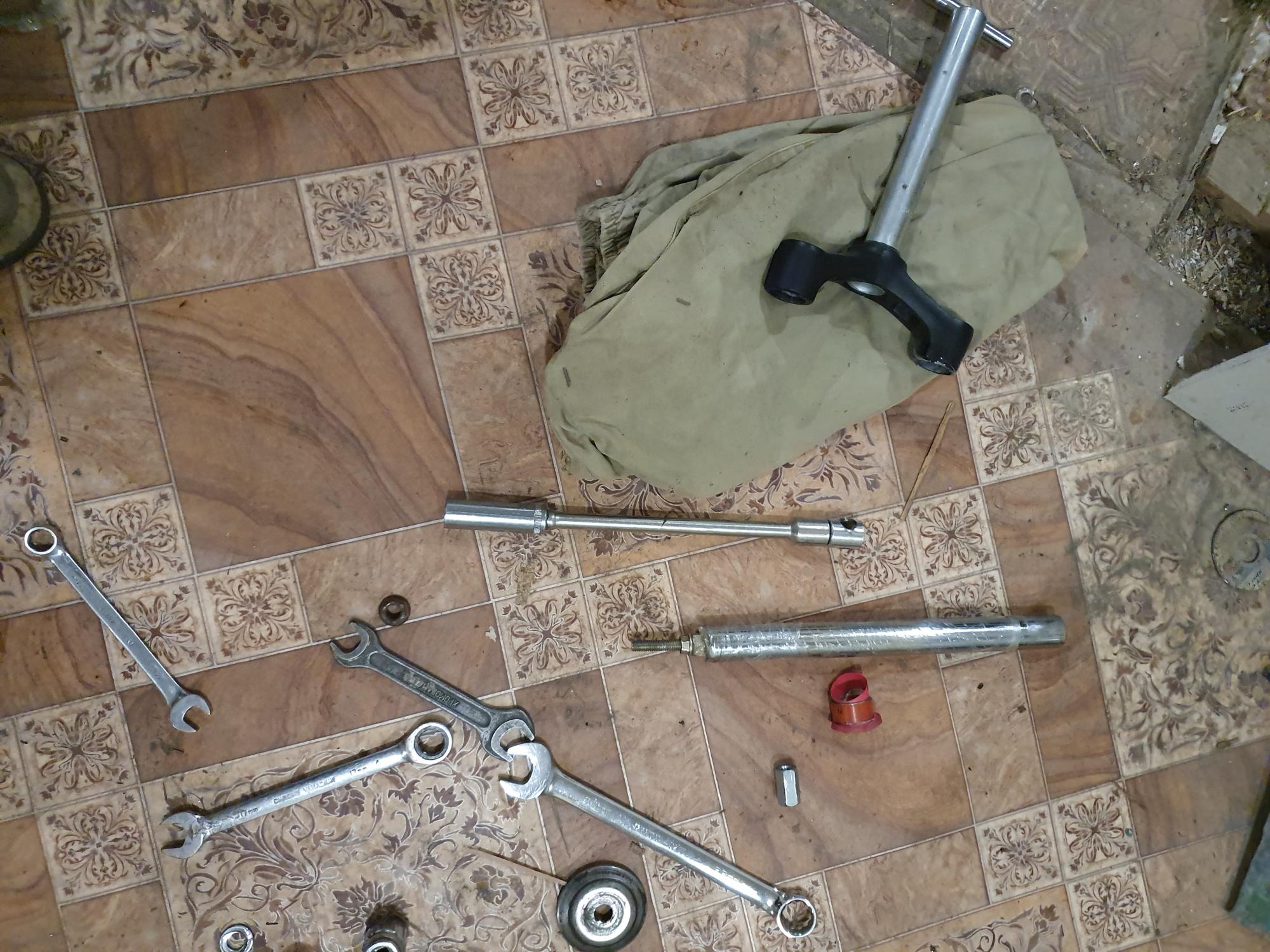

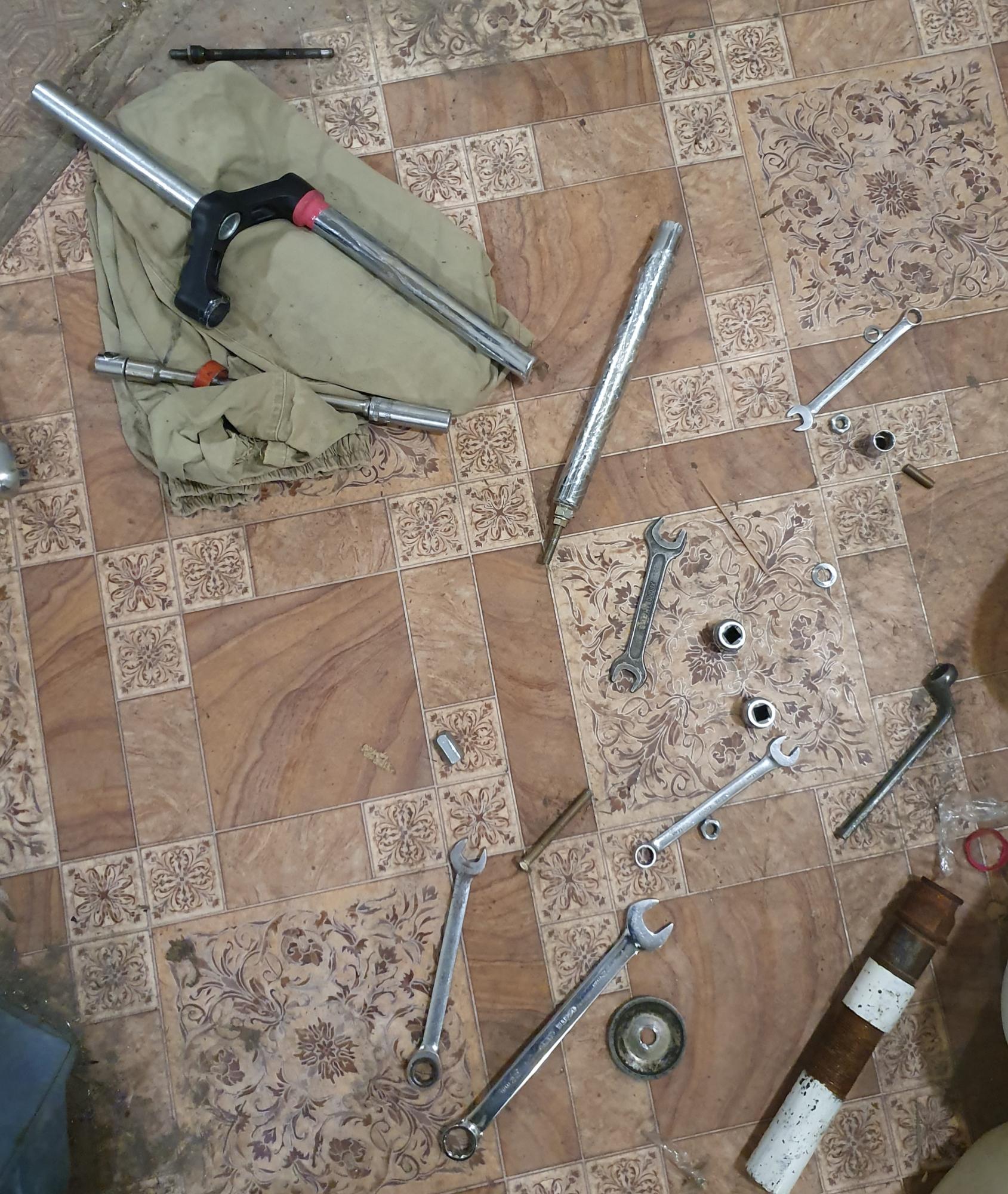

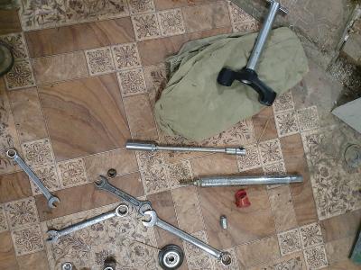

Вопреки советам специалистов, решил воспользоваться чисто своим мнением как можно выпрессовать ноги из короны. Вобщем то на фото вся оснастка которая для этого потребовалась
С первой ногой возился долго не сразу сообразил как, что правильно поставить, поцарапал краску на короне(на фото блестит скточ, краска там совсем чуть чуть), после уже разочаровался, спланировал ехать завтра купить шпильку, мож шайбу какую, и уже с мыслями уходить понял свою ошибку, нетак зафиксировал болт в ноге, быстренько всё собрал и нога вышла.
Ну а вторая нога вышла уже за 10минут. Ничего не царапнул ни коцнул.
Ну   далее видимо ноги режем на 3, штаны тоже около того. Сначала крепления колеса и от него пойду.

Разумеется перед всей работой ноги и корону обматываем скточем, бумагой, изолентой, да чем угодно и не жалеть. Хоть детали и под покраску, аккуратным отношением дело не испортить.

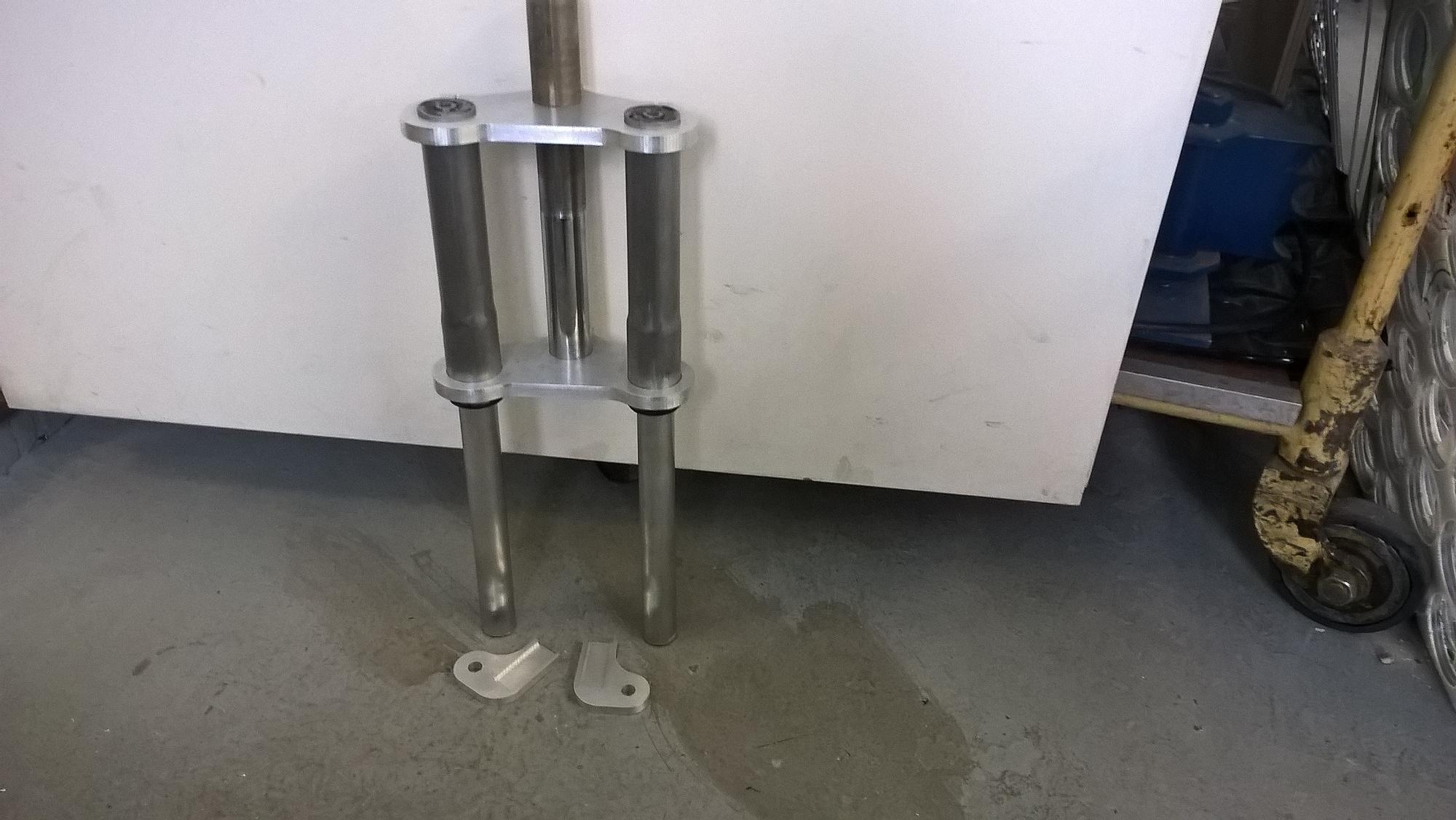

А я то думаю что за интерес такой к моей вилке) :wow:
ssilk
Цитата: ТощийДжо от 27 Фев. 2021 в 00:47А я то думаю что за интерес такой к моей вилке)
Ну, интерес к хорошим вилкам тут всегда был... Да еще и китайцы подогрели, начав продавать амовилки к самокатам. Правда делают они их через одно место, левой рукой из за спины. Пару лет назад можно было купить за адекватные деньги двухкоронку от Зума, типа Вашей, я даже ссылку выкладывал, но сам протормозил и они исчезли из продажи. А сейчас можно купить двухкоронную вилку только для колес 29" и за стоимость пары самокатов. Её, разумеется, пилить будет очень жалко...)
Вот и приходится самому делать...
На следующей неделе буду варить...
Посмотрим, что у Раххи получится.

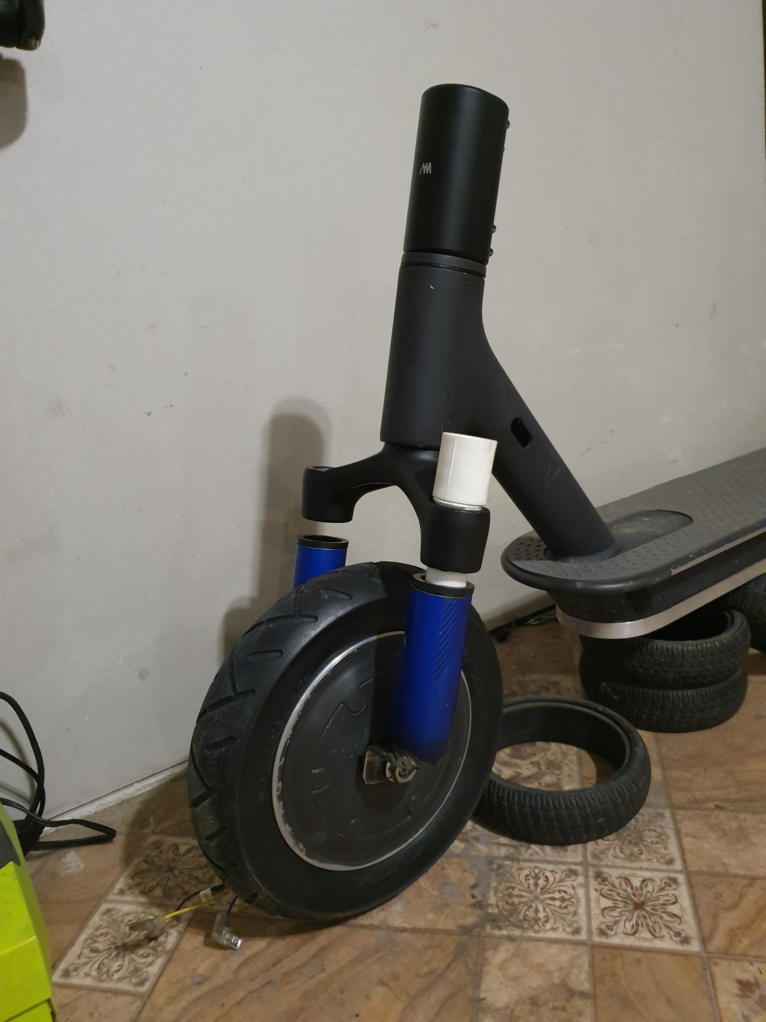

Суббота можно сказать удалась.

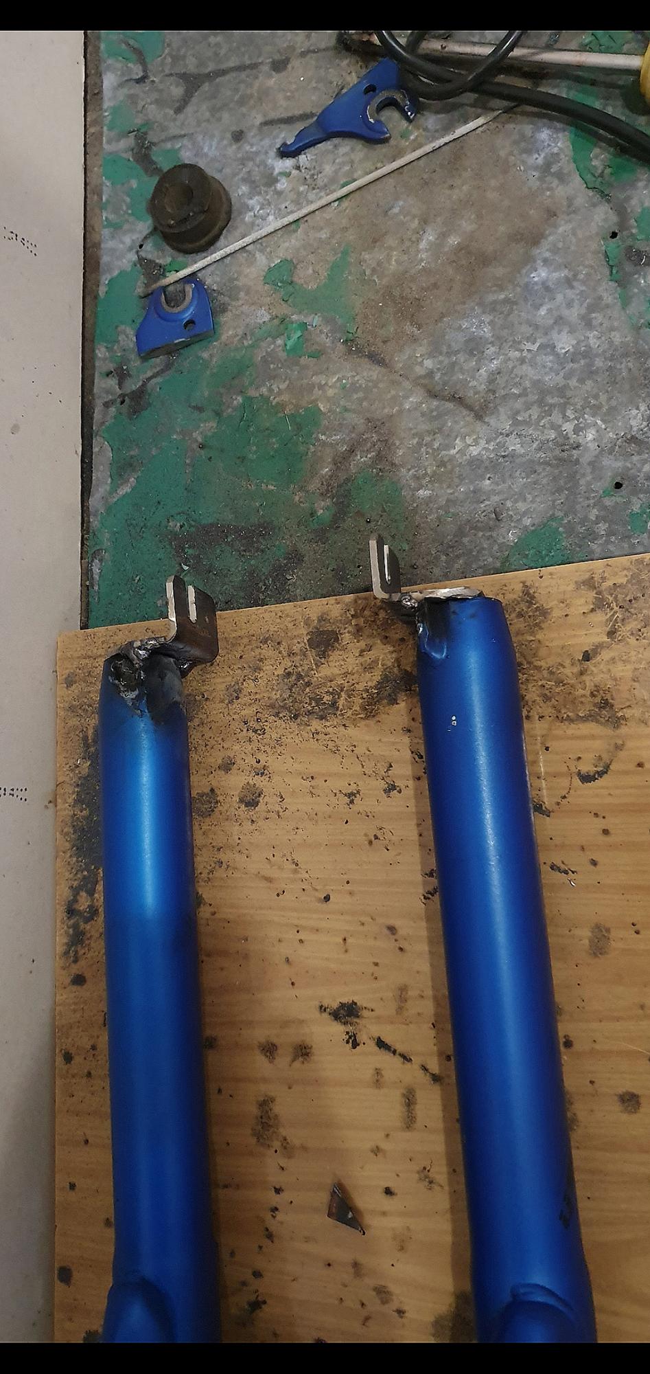

Для начала прихватил уши для колеса, надо было как-то разметить расстояния. И поскольку я не хочу наращивать ось колеса, решил удлинить сами уши на вилке. Да и есть такая идейка использовать второе гироскутерное колесо, вот тут то эти широкие уши и будут в тему
Ну а дальше, разрезал штаны, выбил бушинги, примерил все это дело и к колесу и к родной вилке.
На очереди ноги и запрессовка обратно в корону
Paxxa
Примерка
Добавлено 28 Фев. 2021 в 17:24
Собственно клиренс выше не будет. Скорее всего еще немного нужно укоротить штаны. Ход подвески 2.5-3см.
