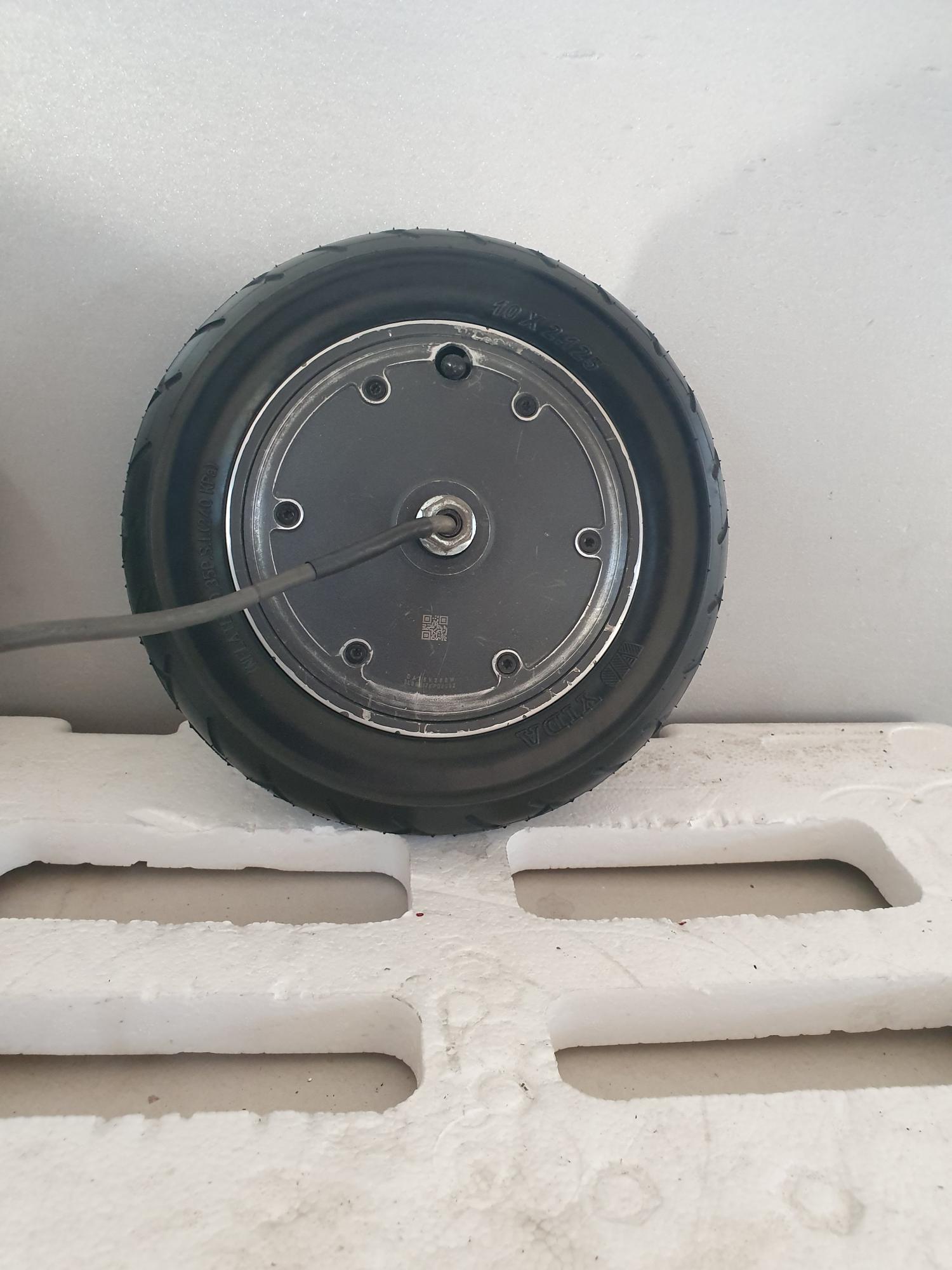

Вот это звук
Подшипники под замену. Прям такого треша не ожидалось.
https://youtu.be/Smt-8eD-snA
Замена прошла успешно

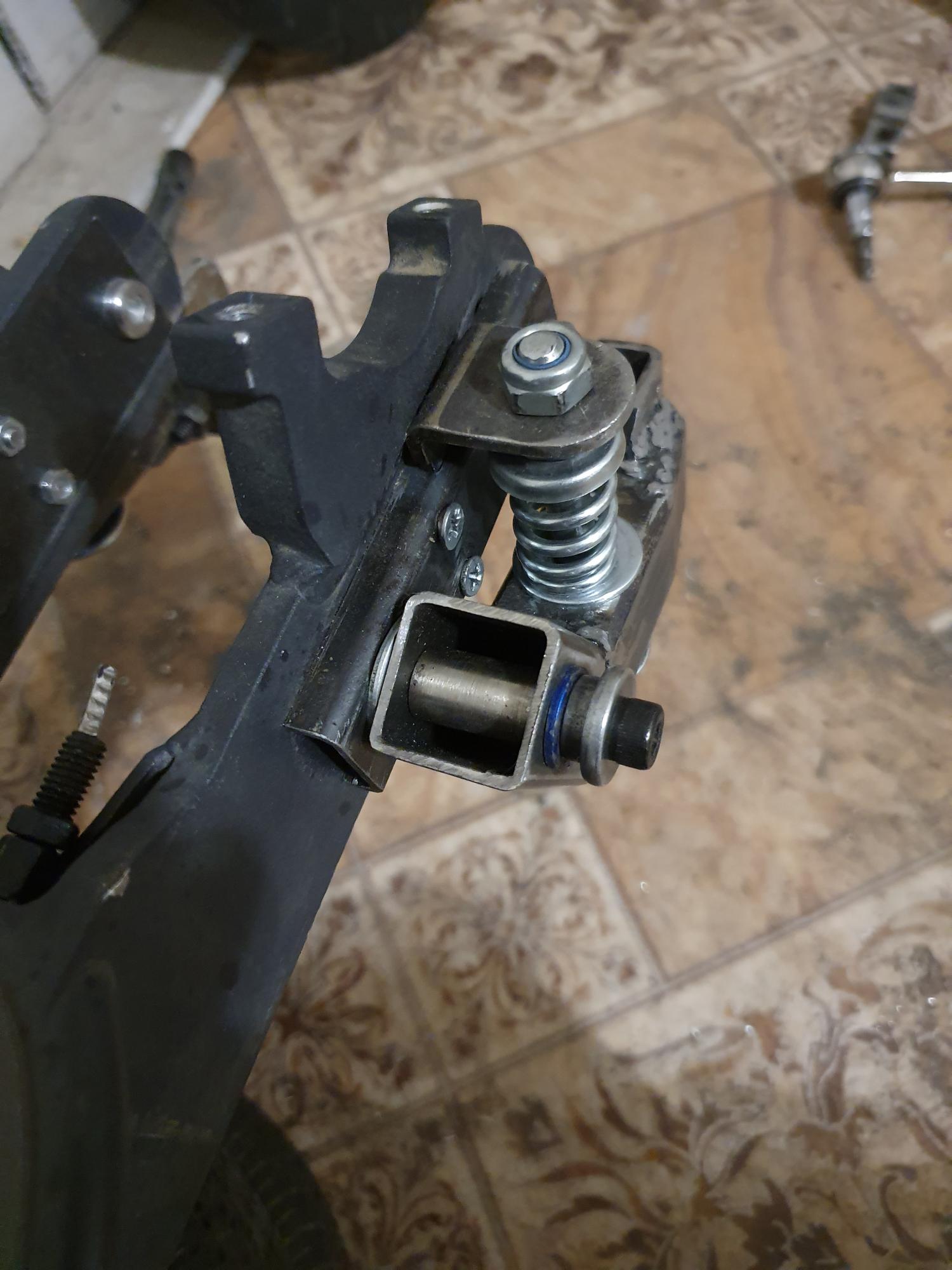

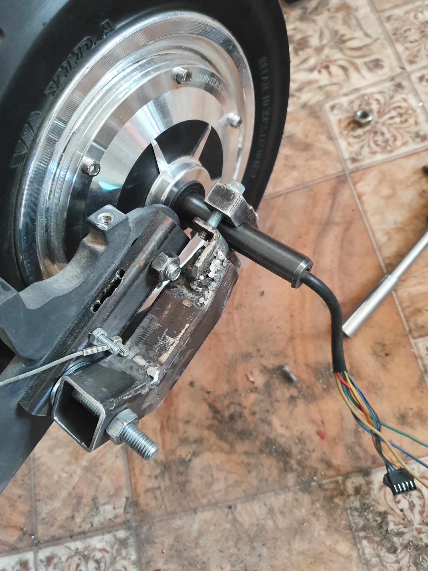

В общем немного доварил рычаги. Чет с сваркой не задалось прям, и фортунка навернулась не вовремя, пока отложил, ищу пружинки
Рычаги было решено сделать симметричные. Чтобы гироколесо можно было поставить на любую сторону, да и просто для вида
Скобка родная от гироскутера - половинка, но думаю заменю ее на простую скобку из 1.5мм

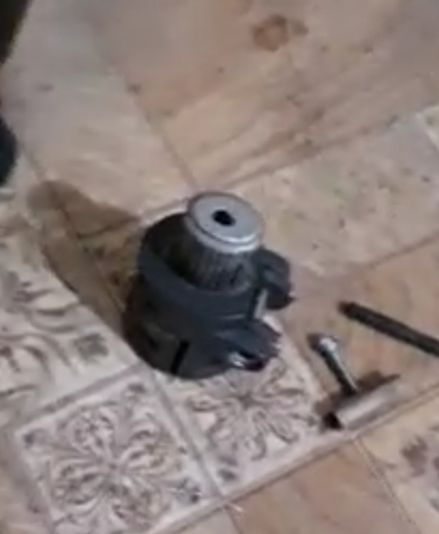

Ну и поскольку муфта на руль будет ехать еще долго. А пока она едет у меня валяется рабочий штатный механиз. Раздолбаный как и все они, но родной. Я тут подумал почему бы его не попробовать довести до ума..

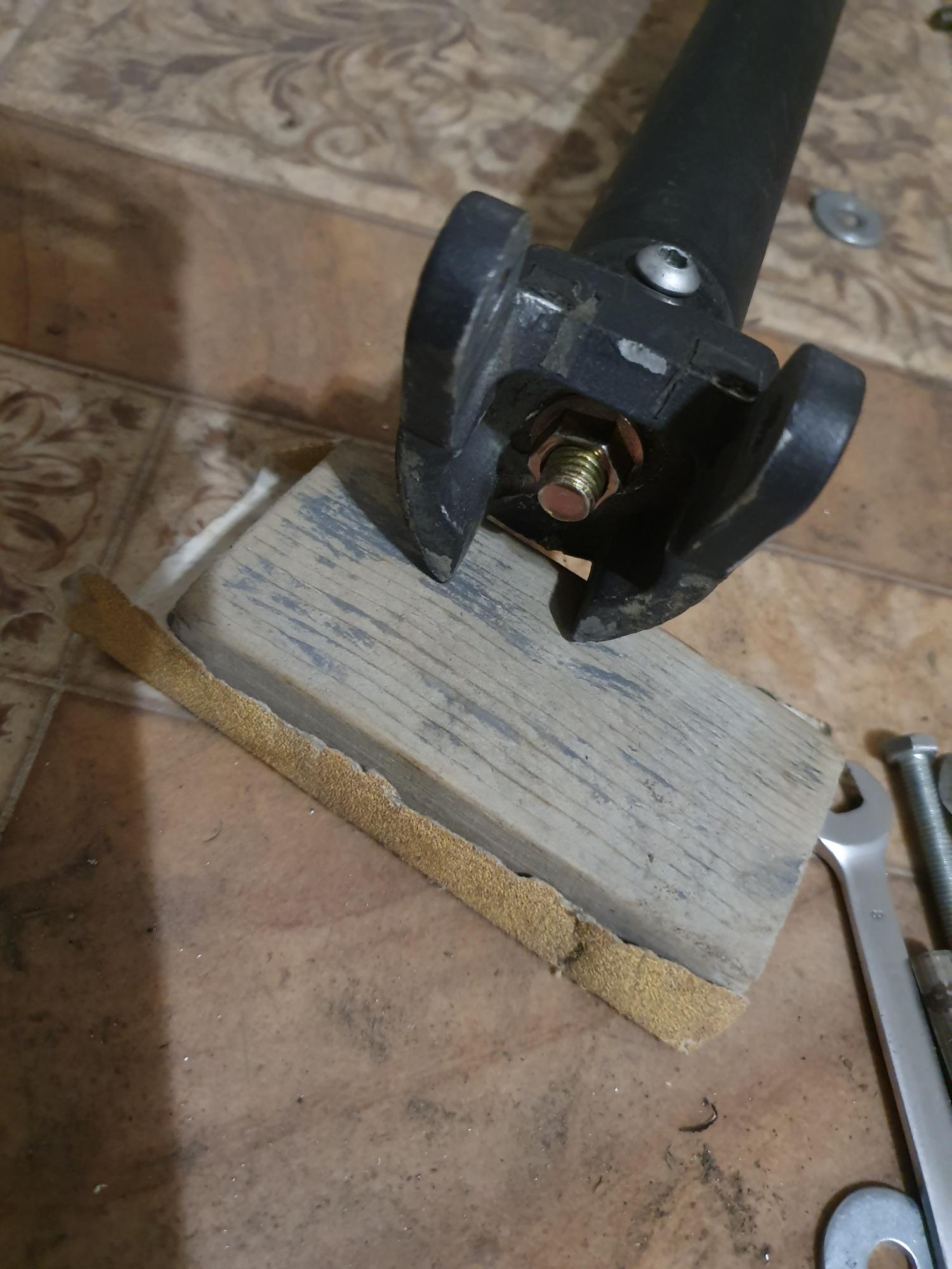

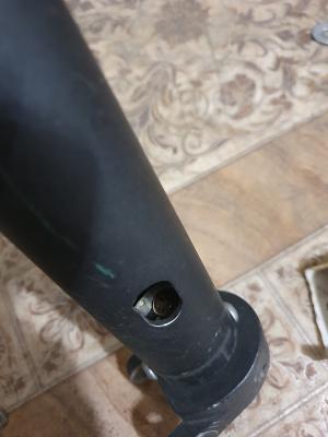

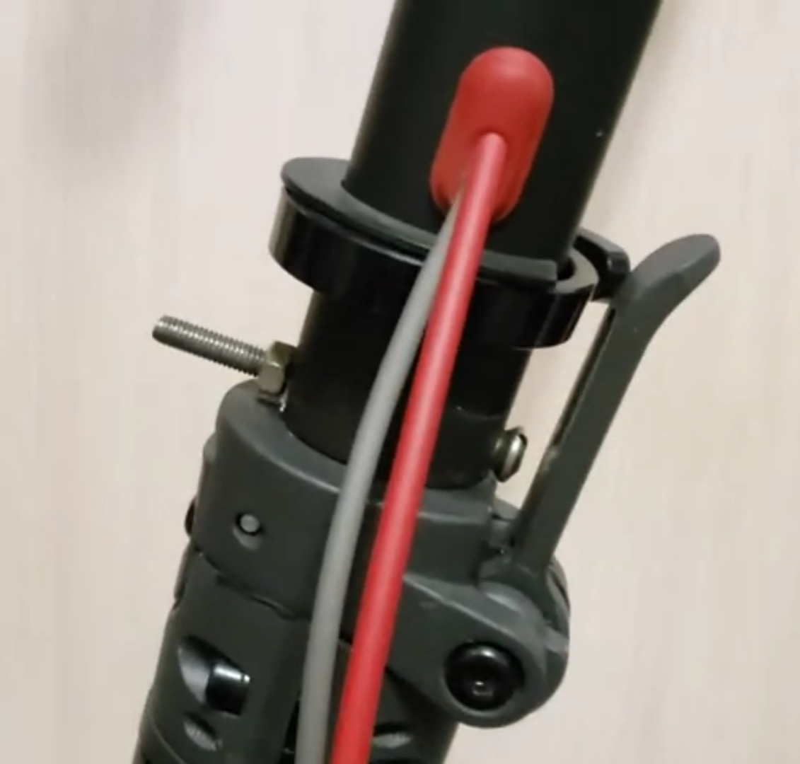

Первое это болтающийся руль относительно механизма складывания вот этот узел
Чего тока не найдешь в тырнете как его к рулю намертво присобачить.
Самое что мне понравилось способ с эпоксидкой, это ж шедевр.
Далее способ просверлить насквозь и закрутить болтиком на 5. Ага прям вершина надежности
На ладно даже если бы на 6, сути не меняет. У трубы руля длина 70см, с таким рычагом какие нафиг болтики.
Далее наверное лучший способ, но некрасиво и дорого заварить все нафиг аргоном.
Кстати после эпоксидки будет смотреться примерно также, имхо неайс.

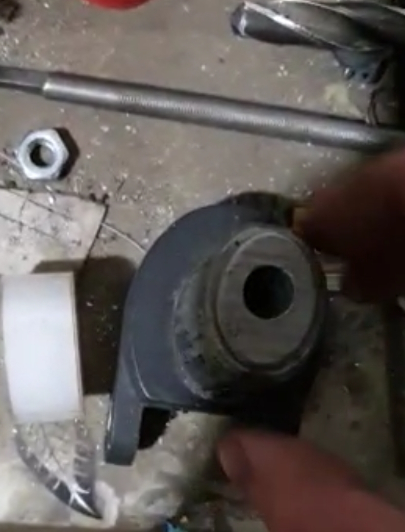

Вобщем я пошел другим путем. Рассверлил сверху отверстие как на картинке выше
А было раньше так
Затем тонким диском болгарки сделал надрез сверху глубиной 1-1.5см. Фото не сделал так что увы))

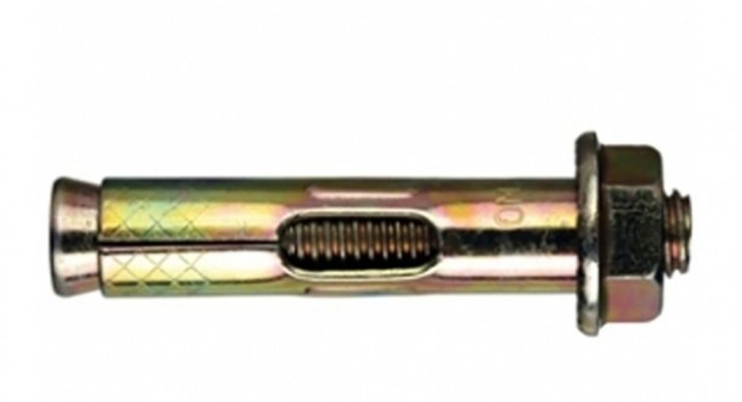

Ну и далее пошел в магаз купил анкерный болт
Ценой в 10рублей. Нужен сам болт он с резьбой на 10. И гайка. Ну и далее все просто крутим анкер, алюминий расширяется в месте распила и становится в распор в трубке руля. Если хомутом мы сжимаем руль и держится, то анкером тоже усилие только в распор и также точно держится. Однако хомут такой овальный ненайти, а анкеров валом)). В штатные отверстия также 2 болтика на 5 не повредят.
В стойке руле
Вот теперь можно и с эпоксидкой заморочиться, хотя смысла в ней невижу от слова совсем.
xdforce
Может, твердый кусок резины поможет место заполнить? Эпоксидка-то треснет от такой нагрузки...

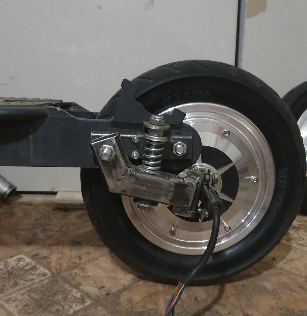

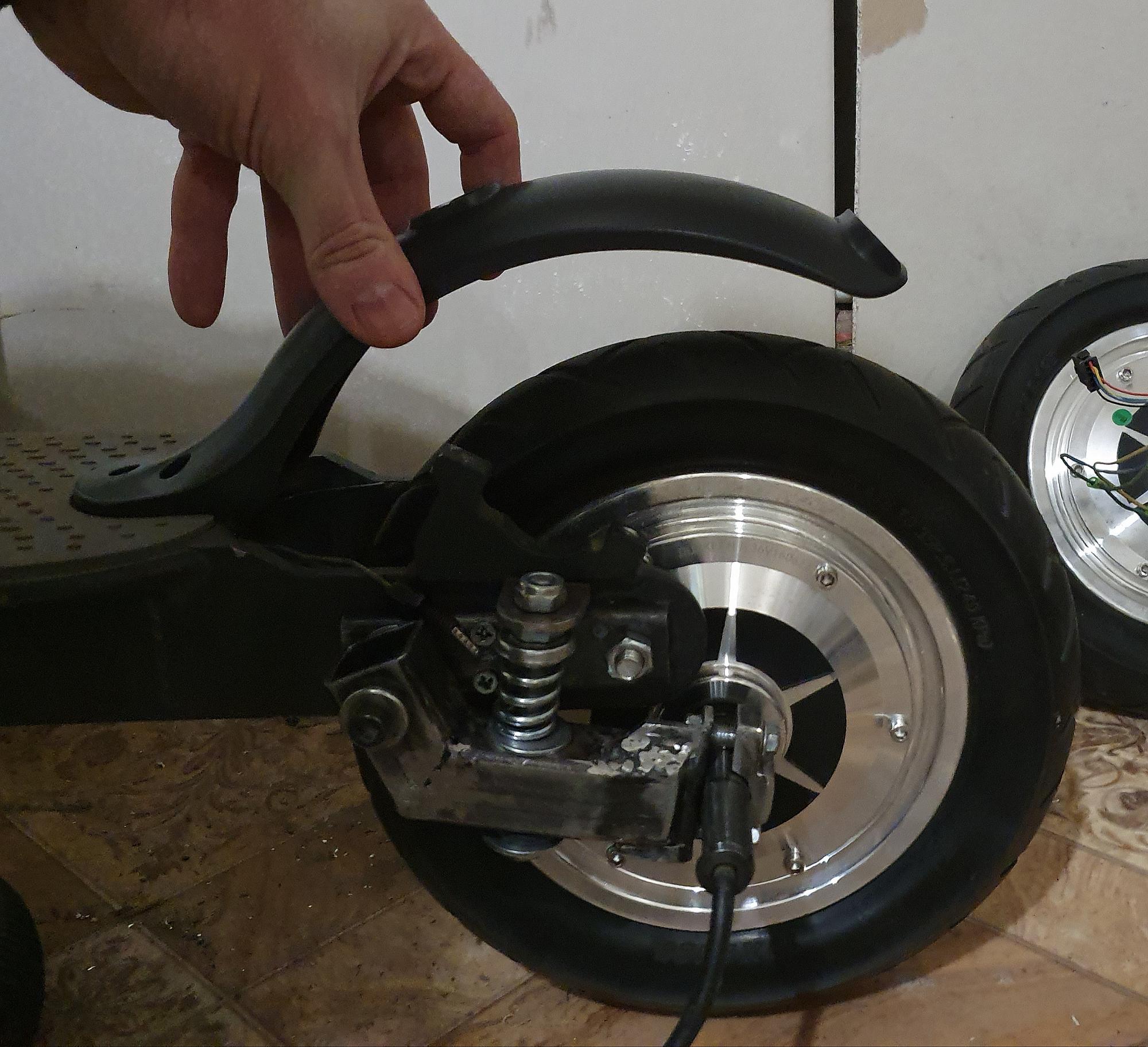

По пружинам пока не решил. Скорее всего остановлюсь на клапанных от 12й лады, они по 70р в магизине. Диаметр прутка 3.54мм.
Пока собрал на колясочных, под моим весом 73кг, продавливаю на половину хода, если прыгать то складываются. В общем испытания и на них можно пройти

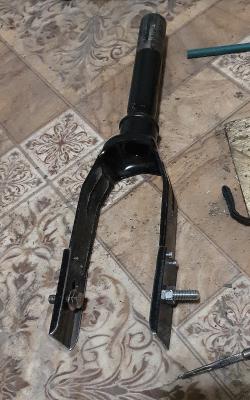

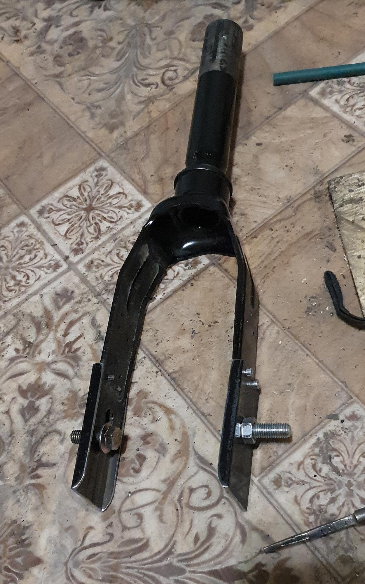

Передняя вилка где то долго едет. Пока не решил с рулем, но на стоковую петлю без слез смотреть не выходит.
Paxxa

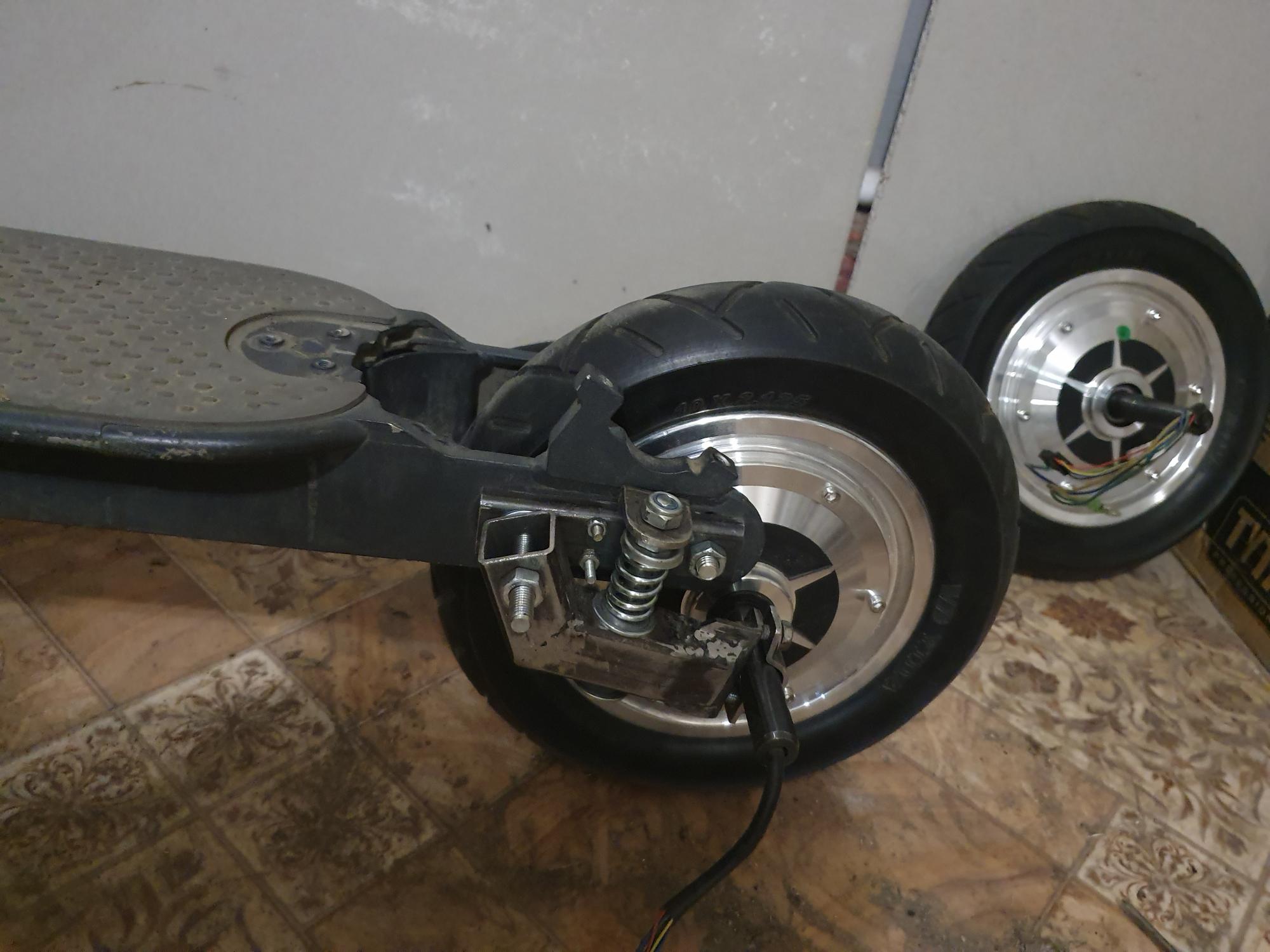

Пока передняя вилка где то долго едет, решил временно допилить родную и поставить наконец оба колеса. Затестить же надо
Без сварки

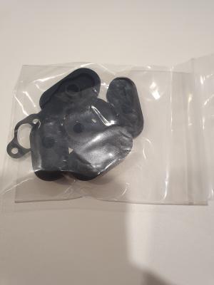

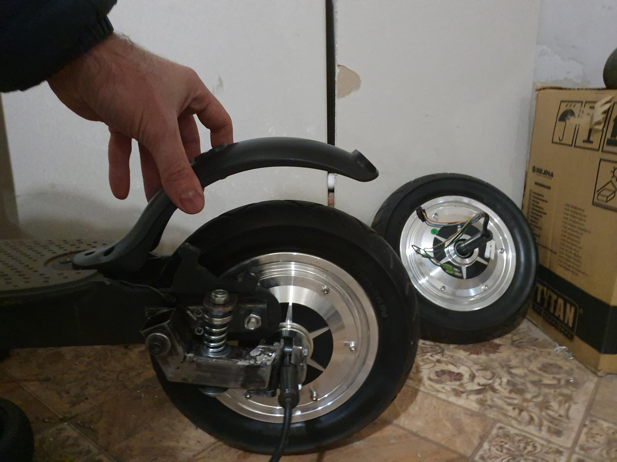

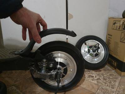

Прям таки 31го декабря приехало много посылок с али.
Чёрные заглушки для проводов и зарядки. Почему родные красные загадка
Заднее крыло укороченное, впрочем я бы уже вообще от него отказался ну да ладно 280р, сойдет
Выпилить переходную пластинку, отодвинть назад, и будет норм

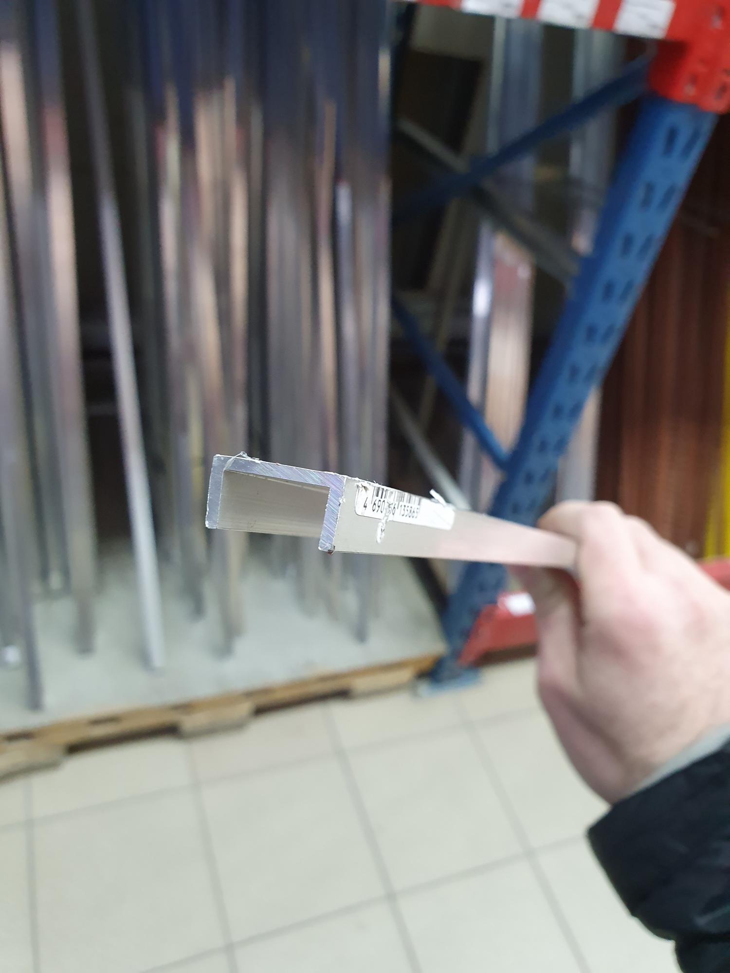

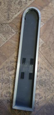

В родную деку нужно уместить еще 10 аккумов 18650 и второй контроллер, ну и много проводов.
Нужна проставка для крышки деки, лёгкая, прочная, простая в изготовлении, выход такой:
Добавлено 04 Янв 2021 в 15:31
Алюминиевый П-образный профиль разной толщины, стоит рублей 50 кажется за 2 метра, понадобилось чуть больше метра.
Ошибся, не 50, в 2 раза дороже, но есть и более толстый

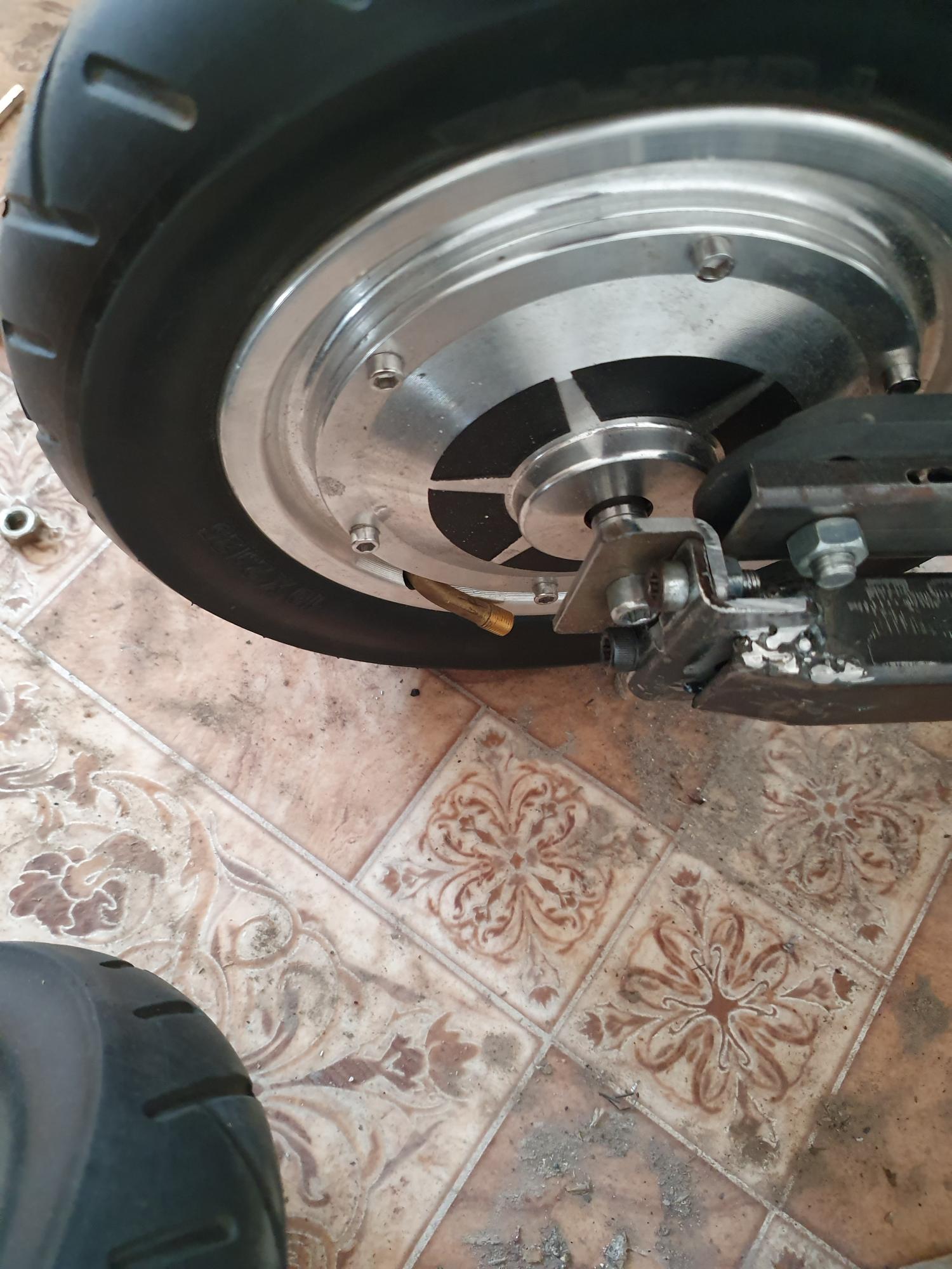

Paxxa
#86
Обул обычные 6-ти дюймовые покрышки на МК сяоми. Диски проточил
Заменил подшипники, после этого на них же проточил. Резца нет, взял обычное сверло, у него есть режущая кромка, стружку снимает хорошо, и далее обычный напильник и пару шкурок. Сверло и напильник упирал в вилку. Шкурку просто руками, с водичкой до полированной поверхности.
Точный размер не скажу, протачивал несколько раз до того момента пока покрышка под давлением в 4 атм еле еле выдавилась и встала ровно по ободу.
Почему именно так, я бы мог конечно сразу точнуть до 151мм и вуаля любая покрышка встала бы, но имхо чем толще диск от заводских размером тем он прочнее. Лучше пусть резина растягивается.

Paxxa
Сделаю видос по обувке, но потом, некогда. Что именно требуется для подробностей?
Добавлено 17 Янв 2021 в 04:09
Штатно диск диаметром 156мм. Это не внешний, это внутренний на который одевается покрышка. Нужно сделать 154-153мм чтобы натянулась любая другая покрышка. В моем случае это покрышка от гироскутера. Позже приедет 10х3.0.
Т.е. сточить от радиуса 1-1.5мм всего. На МК это никак не повлияет.
Добавлено 17 Янв. 2021 в 04:11
Включаешь полный газ и вуаля токарный станок в действии.
