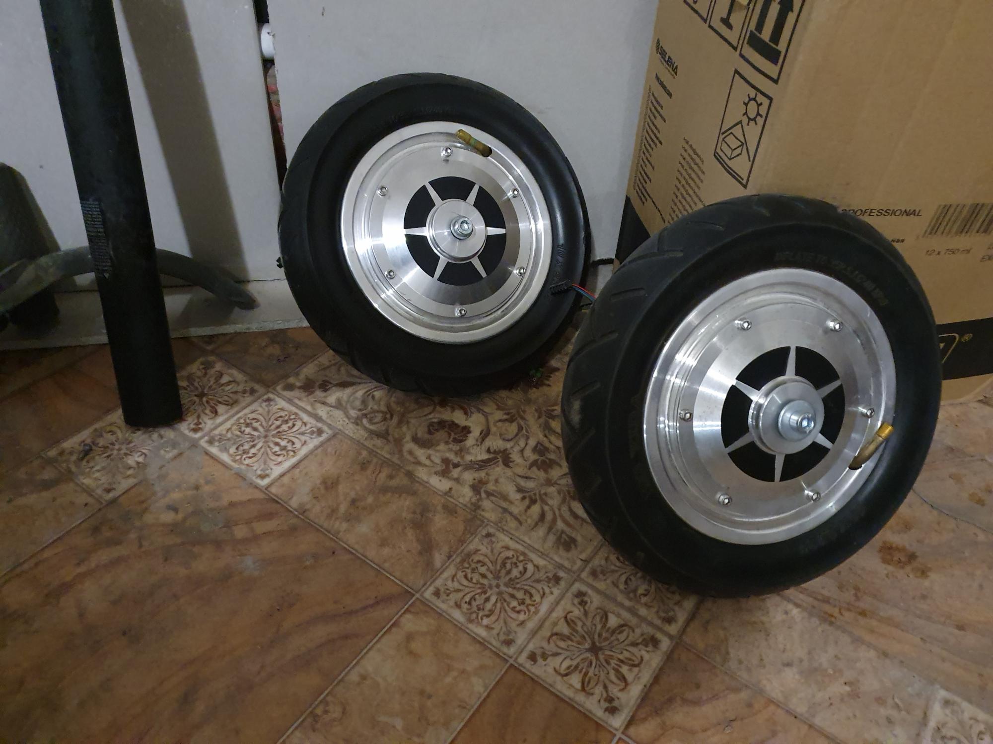

Парни кто знает точный диаметр и ширину обутых на диски с давлением 2.5-3атм. Вот такие покрышки?
Добавлено 02 Дек 2020 в 09:19
Что-то я в сомнениях какие лучше подойдут. Родные сойдут на первое время может быть, китайские 10х2.125 равны 238сантиметрам, и хоть 10атмосфер в них дуй, 254см ну никак.

Paxxa
#38
На 6 или 6.5 диске?
И в итоге то что есть в диаметре 261мм, а в ширине 81мм? Или отличается.

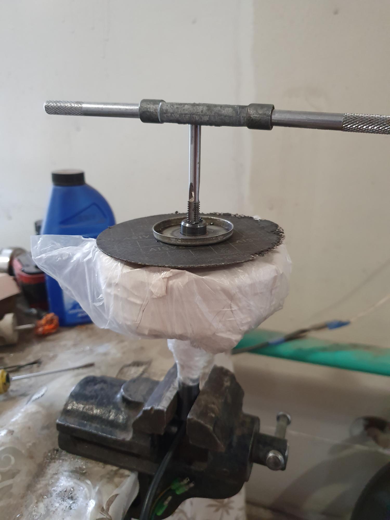

Так делаем 2 двусторонних МК. Обычный шуруповерт и несколько разноразмерных сверел.
Кому больно смотреть, не смотрите ;-)
ssilk
Цитата: Paxxa от 02 Дек. 2020 в 14:20И в итоге то что есть в диаметре 261мм, а в ширине 81мм?
Именно так. Да, это резина 80/65 - 6. То есть 80 мм ширины, высота профиля 65% от ширины, посадочный 6". Итого: диаметр 52+52+152=256 мм и ширина 80 мм
Та, про которую Вы спросили, точно такая же.

Paxxa
Да посчитать то я посчитал. Тут получается когда одеваем ее на диск ширирой 5см. Поскольку сама резина 8см, она становится грибко-домиком, и в надутом состоянии диаметр отличается от магазинного и расчетного.

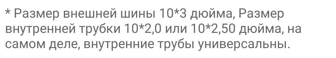

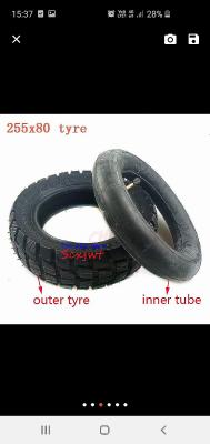

Ssilk а камера с ней идет какая размером? 10х3, или такая же как в гироскутере 10х2.125?
Стоит ли заказывать с камерой
ssilk
Я брал без камеры, камеру поставил стоковую 10х2.5. Если гироскутерная толстая на ощупь, не как воздушный шарик, то и она подойдет. Покрыха сама толстостенная, внутри не так уж и много места, чтобы камера сильно растягивалась...

Ну вот что пишут китайцы.
Блин столько отзывов и никто не догадался камеру сфотать
Paxxa
#47
Так то гироскутерных у меня 6шт выходит есть. А разница в цене у китайцев рублей 300, при этом могут прислать и 10х2.0. Сравнил гироскутерные с hota 8x2.0, да уж в толщине гиро-камеры сильно уступают.
Можно и еще с других покрышек камеры взять 4.10/3.5-5, вот там толстенные камеры, немного натянуть конечно,т.к. не по диаметру, но резина там хорошая или от 4.0-6. Но тогда не будет этих камер в запасе :-\
Ну и как вариант раз киты не пишут какой размер камеры, это повод для создания спора.

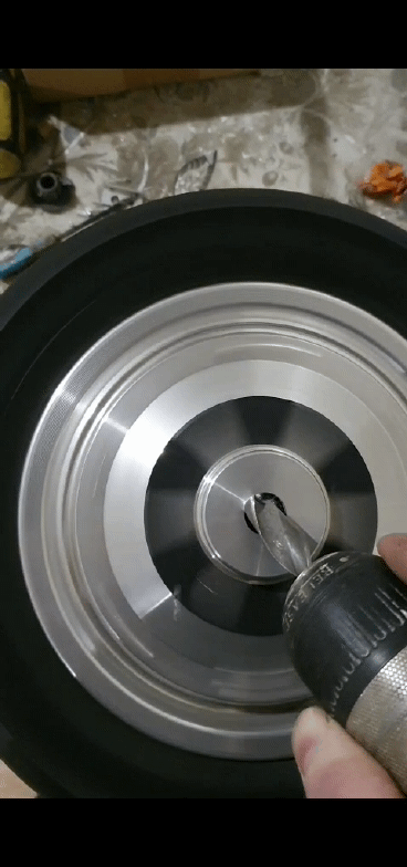

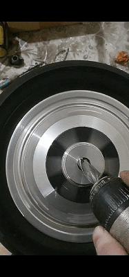

Тут кто-то заводил тему, можно ли мк использовать как токарный станок.
Не для больших объемов конечно, но для наколенных поделок почему нет.
https://youtu.be/HU7Nr_pFxa8

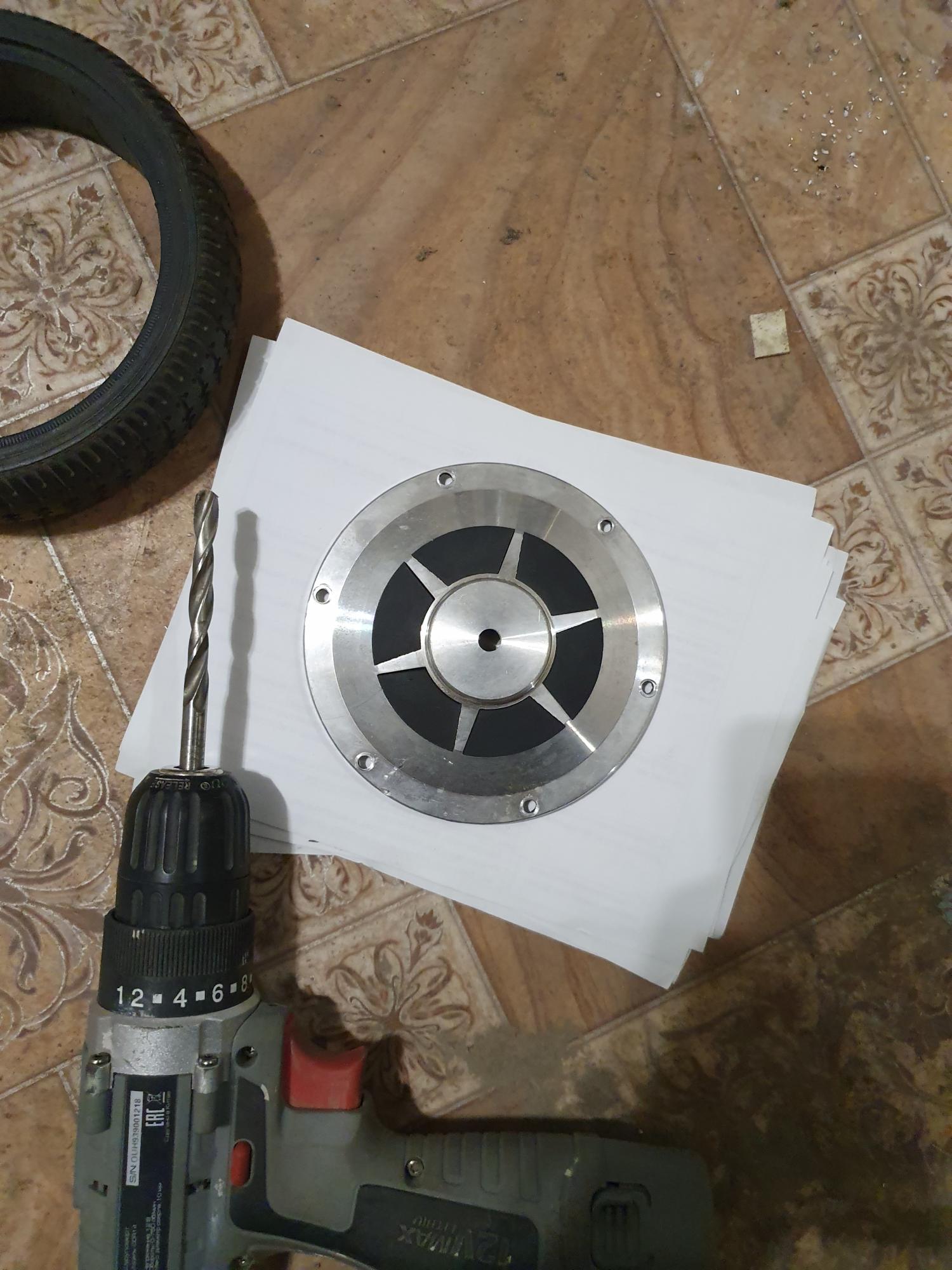

[user]Paxxa[/user], насчет тормозных дисков я тоже прикидывал к своим колесам (у меня одно такое же) там обычные роторы не совсем подходят, а токарю заказывать проставки не хочется, я думаю заказать такие роторы https://aliexpress.ru/item/32721893896.html?spm=a2g0o.productlist.0.0.716e272aQdtOrE&s=p&ad_pvid=2020120609172514219206907846400001843883_2&algo_pvid=f9e37030-bf24-4a50-b6a8-6a9ab539fca8&algo_expid=f9e37030-bf24-4a50-b6a8-6a9ab539fca8-1&btsid=0b8b036316072750456998959ea109&ws_ab_test=searchweb0_0,searchweb201602_,searchweb201603_&sku_id=12000016064040797
у которых есть еще овальные отверстия чуть дальше крепежных, вот за них думаю и прикрепиться что бы подальше от подшипника.

Цитата: Ilya tmb от 06 Дек. 2020 в 20:18у которых есть еще овальные отверстия чуть дальше
Так они у меня мимо посадочных мест и проходят. А сам диск упирается в крышку.  Впрочем тут примерка показала, что так просто весь этот бутер не влезет в родную вилку. А пилить деку я пока не готов.
Буду об этом думать после примерки задней подвески.

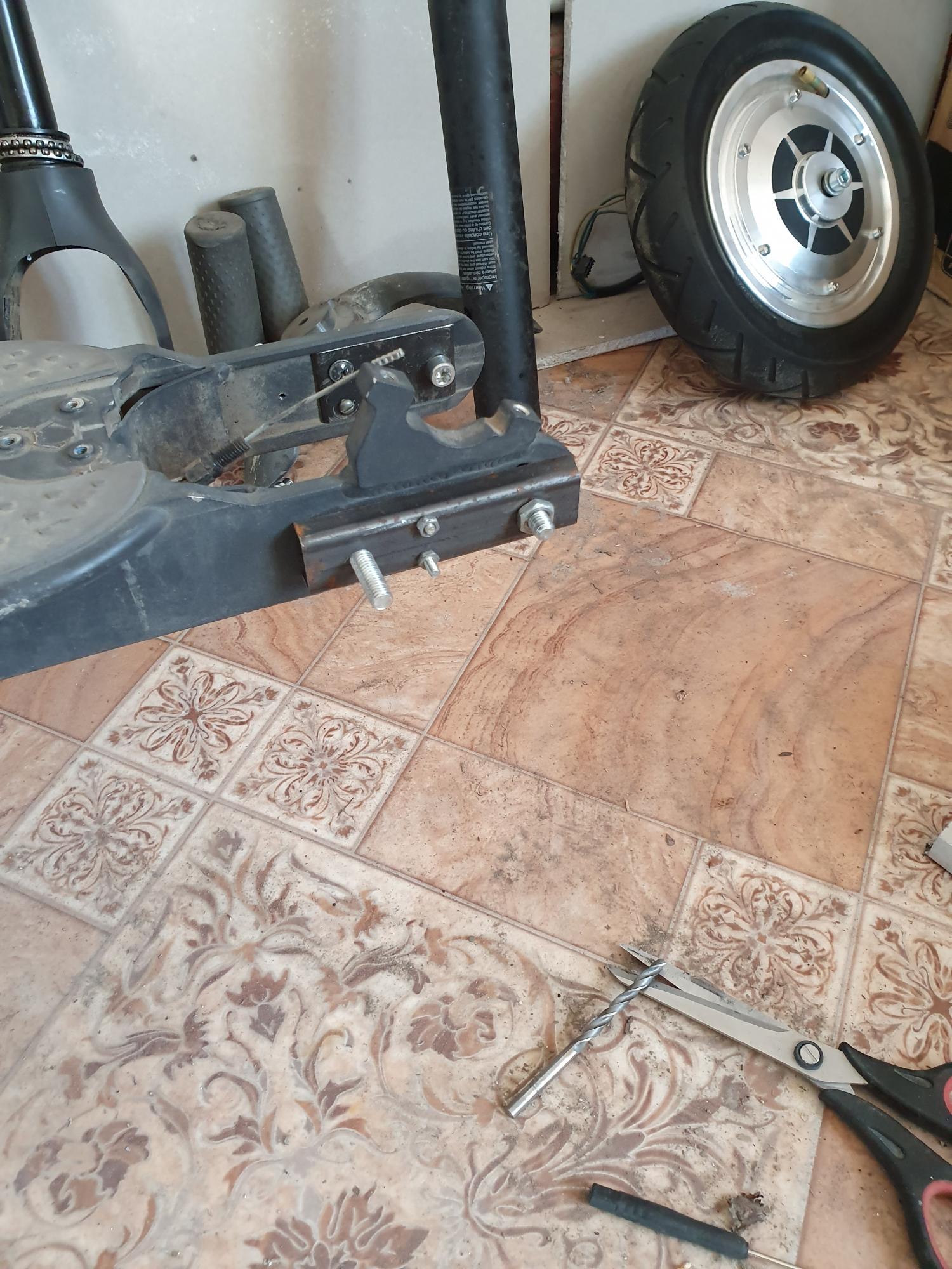

Paxxa
#52
Что касается подвески.
- Ясно что родное колесо уже на место не встанет, и ненужно это.
- МК гироскутера на родное посадочное отверстие тоже не встанет, а если даже впихнуть будет не по размеру, нужно удлинять заднюю вилку хотя бы на 1см.
- задняя подвеска хоть какая-нибудь должна точно быть. Можно временно и без нее, но быть она должна ;-)
Пока взял профильную трубу 25х25х2 вырезал 2 кусочка по 10см буковой П на 2 стороны.
С внутренней стороны снял штатное усиление вилки, вырезал из 3мм листа шире, чтоб закрепиться за другие отверстия в вилке
Получил как минимум 2 оси для крепления каждого рычага вилки.
Над формой перьев пока думаю...
