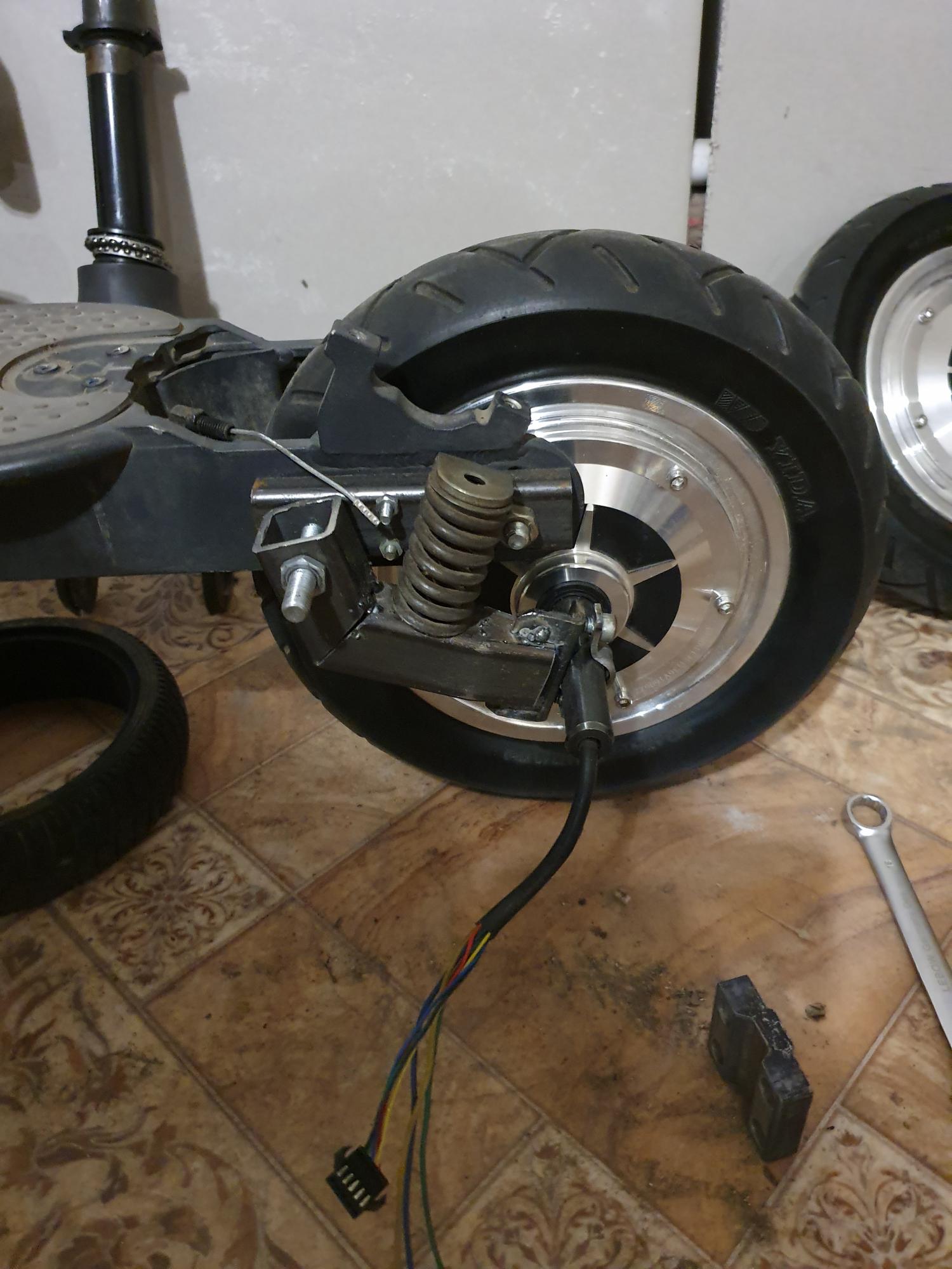

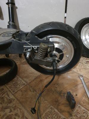

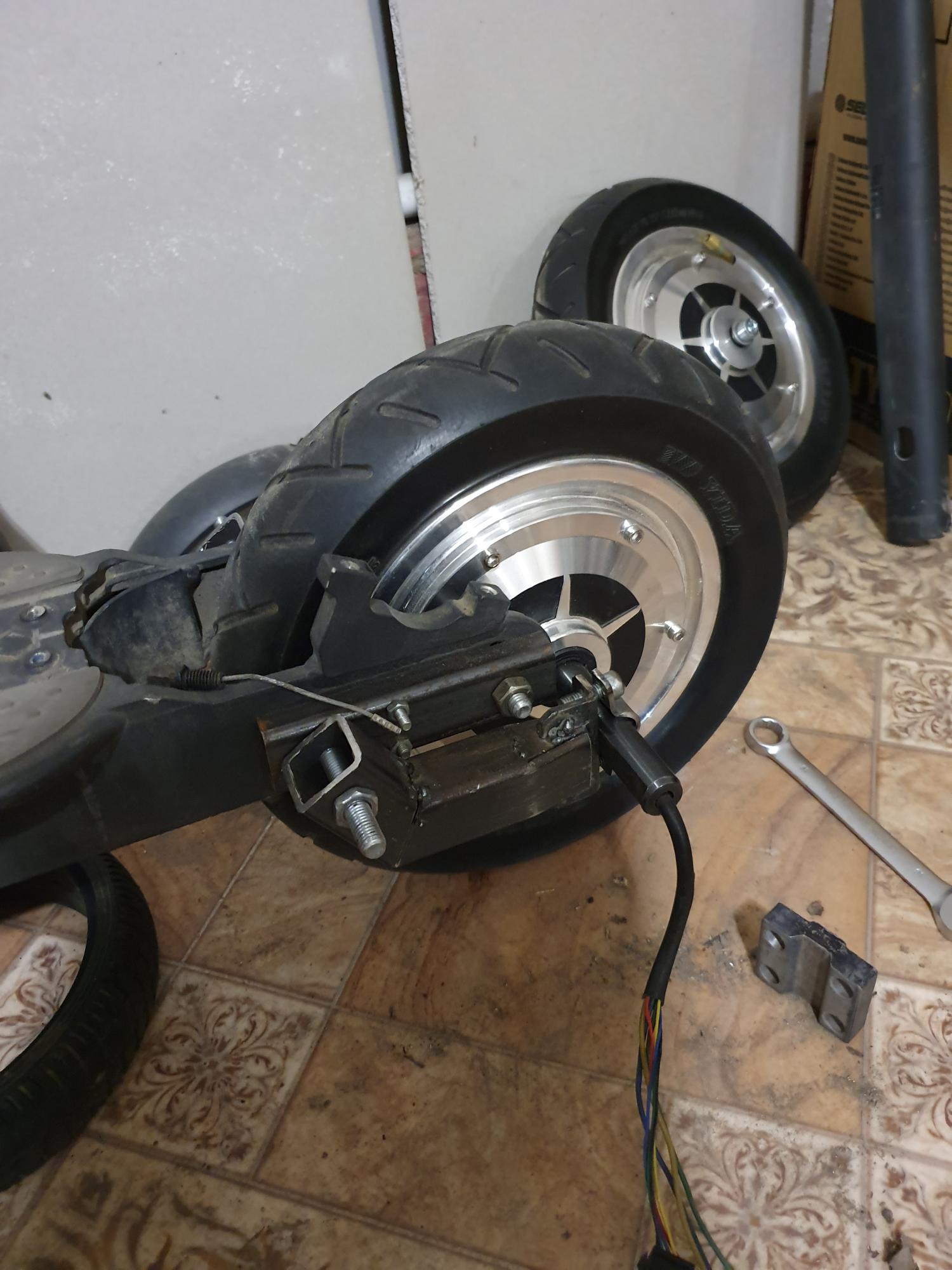

Смысл в легкой алюминиевой деке с гусем. Все крепления штатные, кроме возможно одного отверстия под болтом на фото выше, пока не сверлил. После примерки. Либо вообще штатные перья отрезать, но опять же после примерки и полевых испытаний.

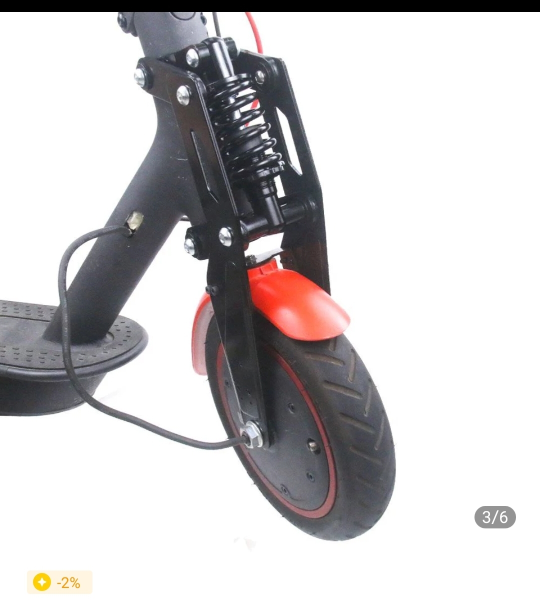

Мне тут на предыдущей странице рекомендовали аналоги монорим
Добавлено 07 Дек 2020 в 16:10
Цитата: ACROWA от 30 Нояб. 2020 в 05:35
Как вариант аналоги подвески монорима рассматривали?
Только обладатели такой подвески рекомендуют пружины на пневму поменять.
Да даже если бы и не аналоги
Это такие же куски стали со всех сторон
Передняя весит почти 2 кг
Алюминиевых не делают :bn:

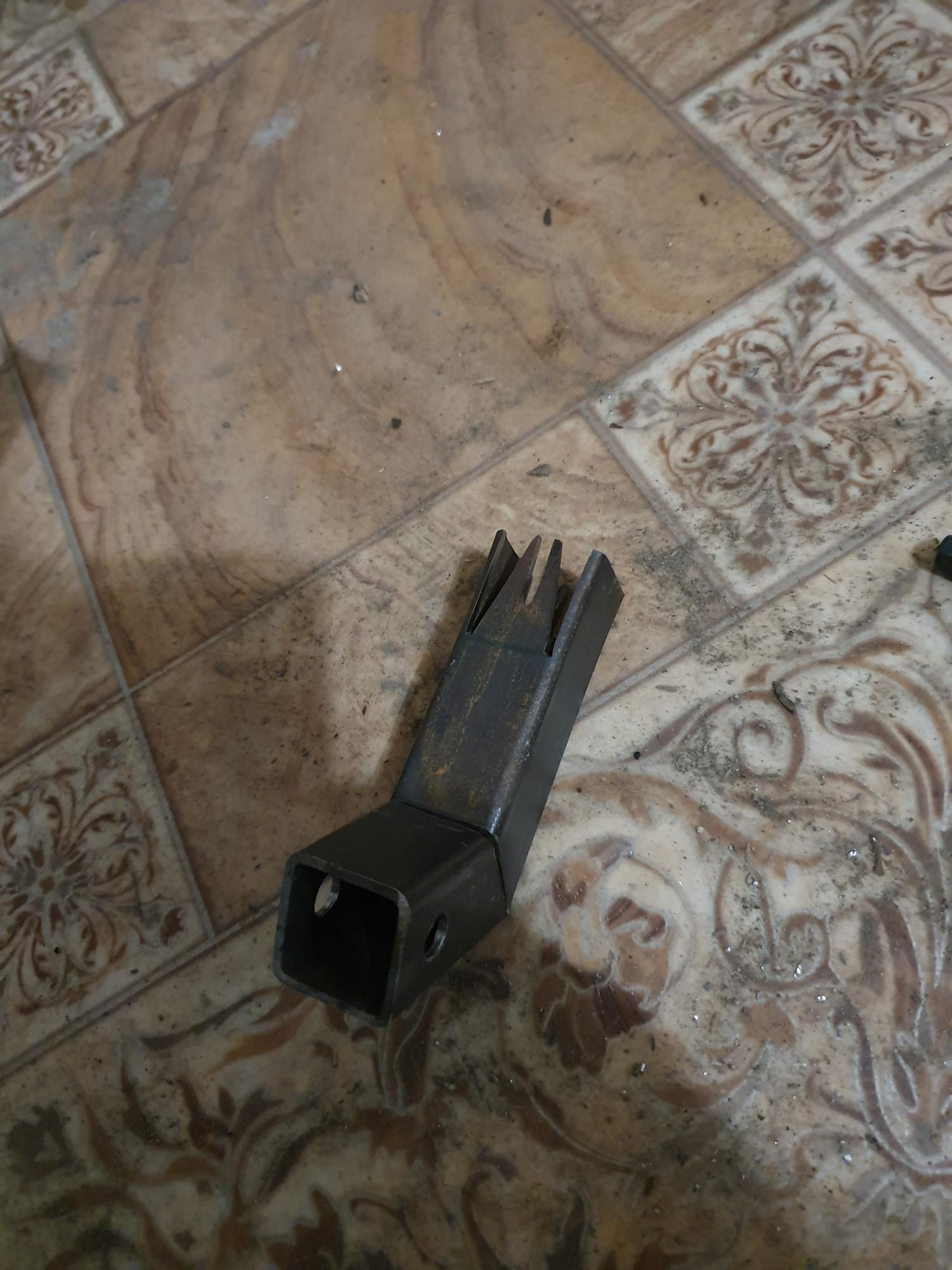

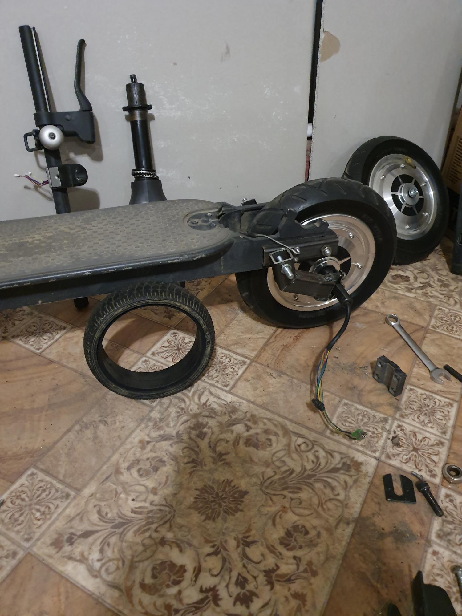

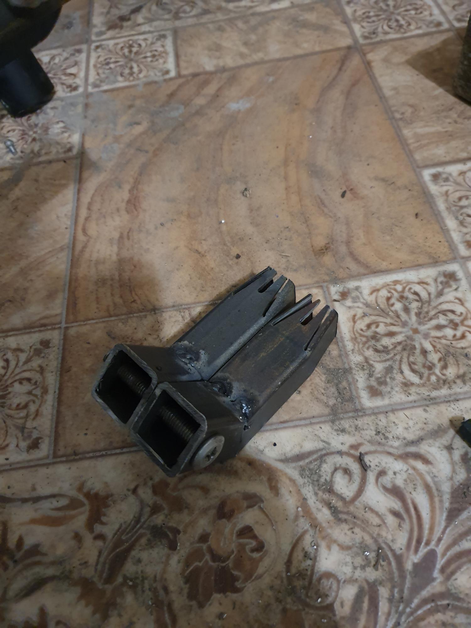

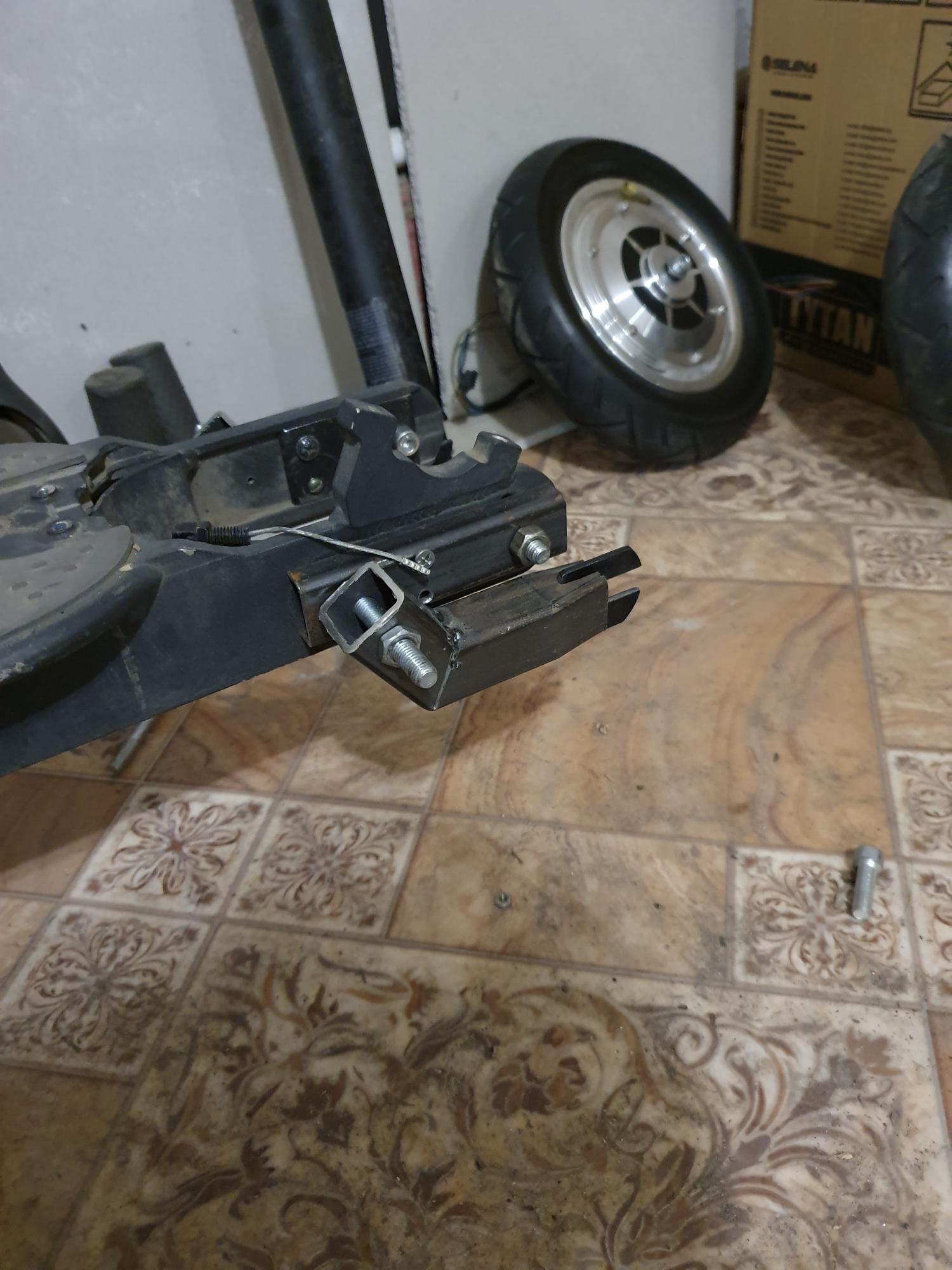

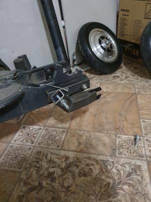

Продолжаем тюнинг подвески. Взял ту же трубу отрезал 2 кусочка по 12см. Далее немного работы фортункой
Добавлено 07 Дек 2020 в 16:29
Нетак было сложно сделать одну, как потом вторую такую же ;-D
Добавлено 07 Дек 2020 в 16:31
Сваркой пока только капнул,на время примерки.
Ну и на самокате это будет смотреться примерно так
Добавлено 07 Дек 2020 в 16:33
На место будущей вилки пока просто вставил те самые штатные усилители задней вилки.
Далее вырезать похожие вилочки из 3мм листа и все это дело обварить по красоте.
Что касается аммортов, разумеется я их пока не заказал и никак не планировал. Место крепления пока тоже под вопросом. Как вариант просто пара пружин и втулок.

ssilk
Цитата: Paxxa от 07 Дек. 2020 в 16:28Нетак было сложно сделать одну, как потом вторую такую же
Так и надо было делать одну, а потом располовинить на две... Там полный квадрат нафиг не нужен, хватило бы и П-образного профиля. У этой трубы прочность  по любому больше, чем у китайского "пластилина"
odo - 6650 км
Paxxa
Цитата: ssilk от 07 Дек. 2020 в 19:43Там полный квадрат нафиг не нужен, хватило бы и П-образного профиля
Да я так и думал сделать. Но сам аммортик диаметром пружины 30мм. Это уже больше ширины профиля, а он по задумке должен лежать над рычагом.
В общем когда пройдут испытания может и разрежу на 2 половинки

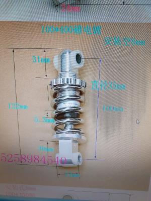

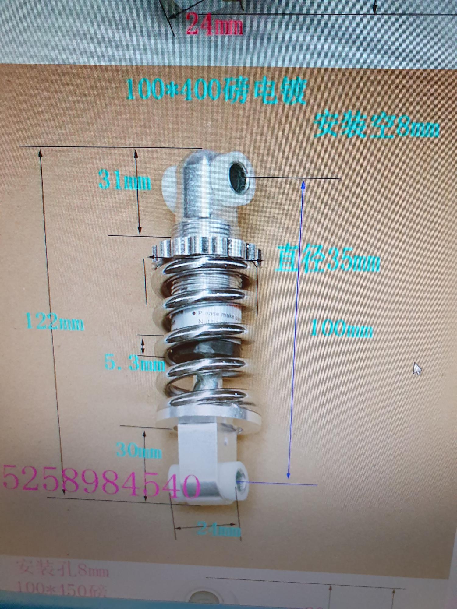

В качестве аммортов использовать самые мелкие из вело
Добавлено 08 Дек 2020 в 02:25
Жаль на тао доставка супердолгая и ненадежная сейчас
Paxxa
Ну или ну его тратить деньги. Сделать так

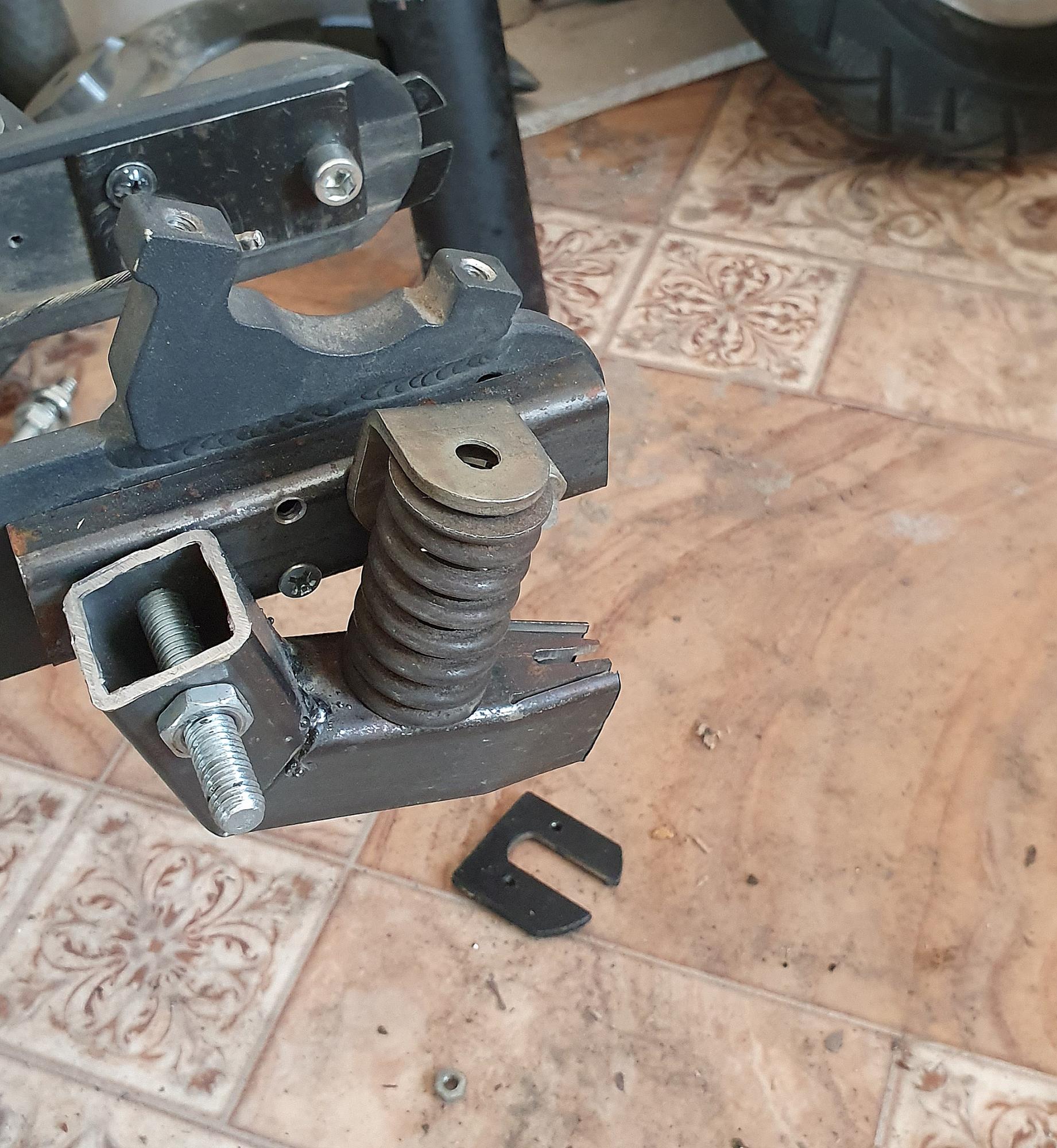

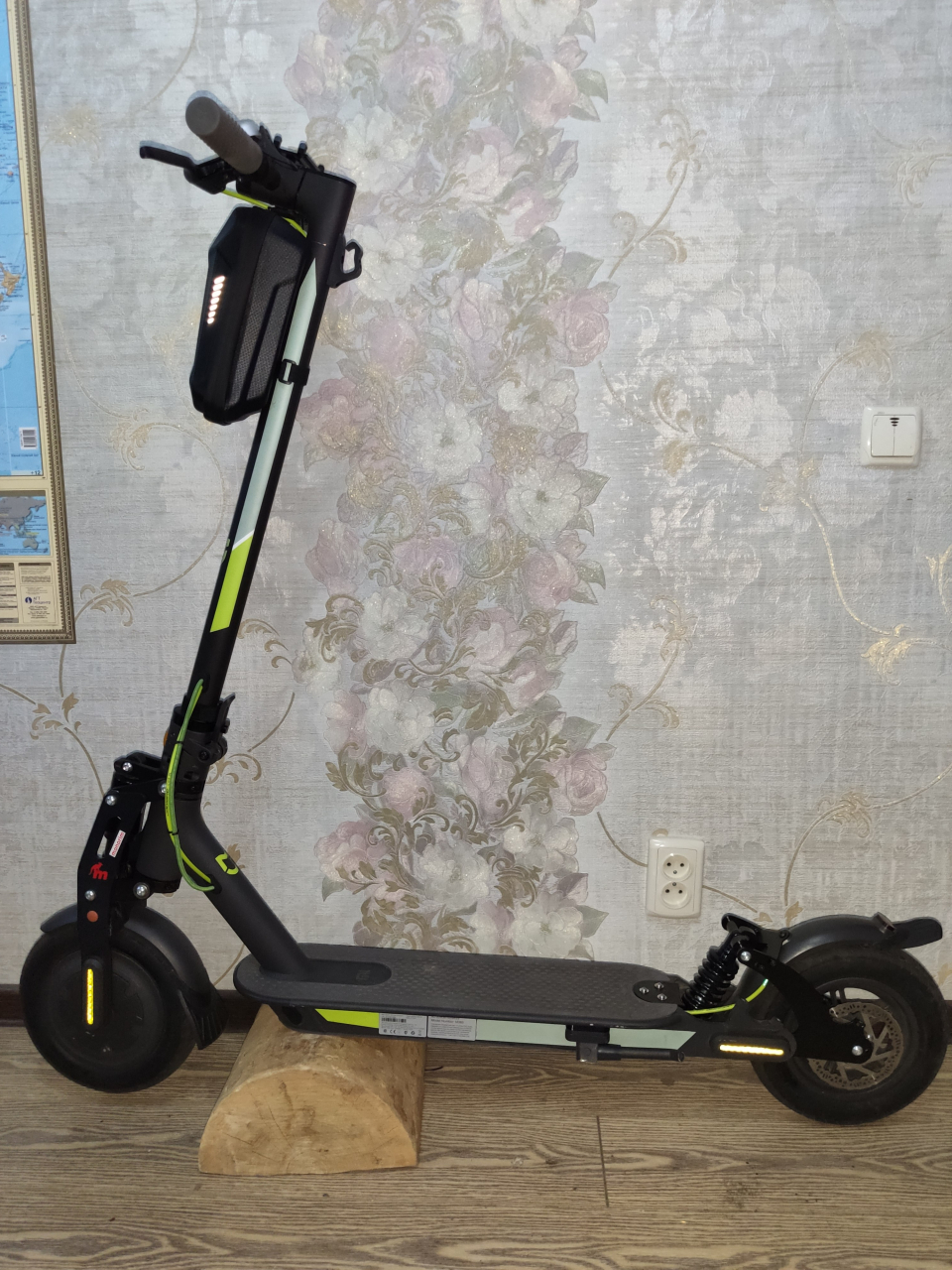

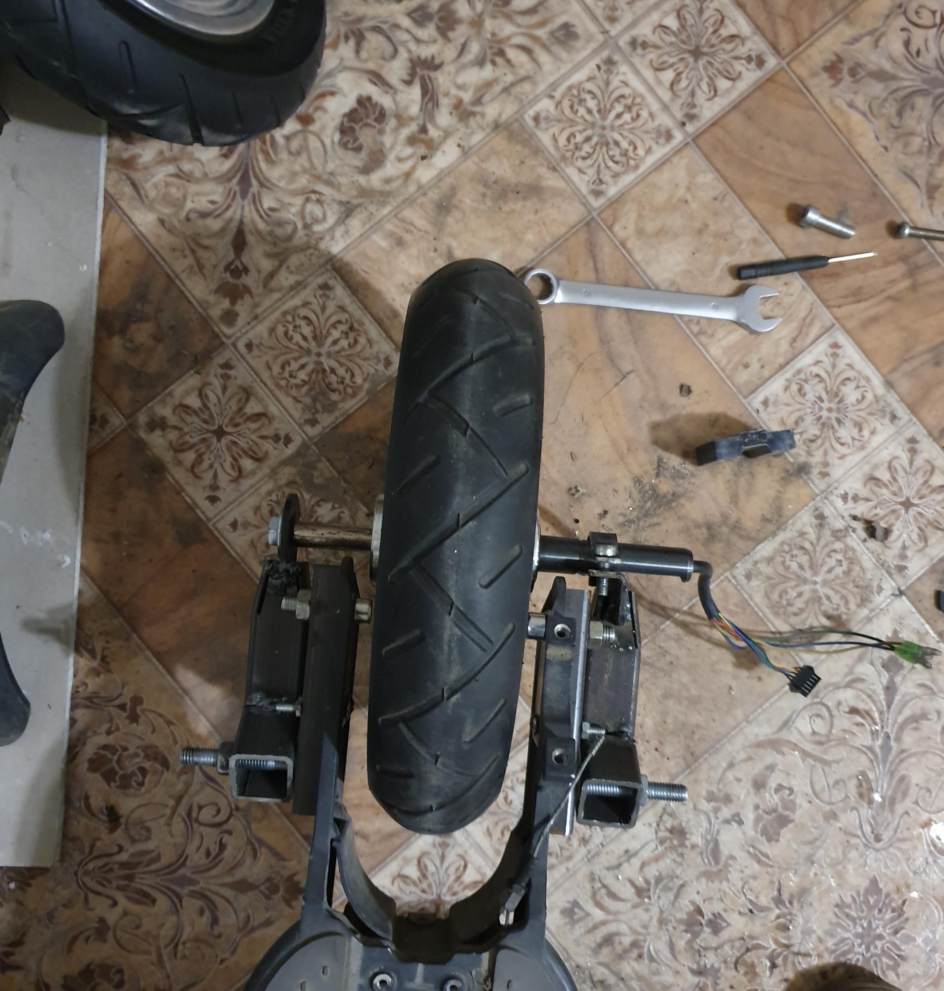

Короч посидел вечерок у сварочного аппарата))
И получилось нечто такое
Добавлено 08 Дек 2020 в 16:13
Рабочее положение клиренс. Имеется ввиду под весом райдера.

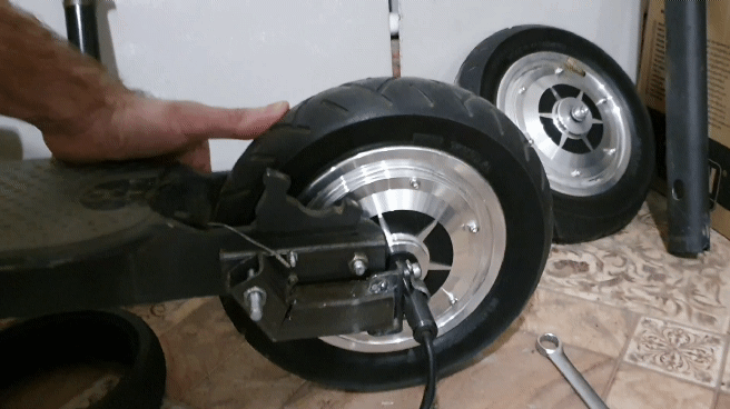

Paxxa
#67
Добавлено 08 Дек 2020 в 16:19
Вид сверху
Отсюда вывод, что колеса шириной 8см отменяются точно  либо 10х2.5 либо 10х3.0 не более, хорошо что не заказал еще. Впрочем они и дешевле и легче
Шляпки болтов с внутренней стороны вилки все спилю полностью и приварю к пластине, чтобы не мешали покрышке. В общем выходит все же городской самокат, ну может оно и к лучшему.
И в движении, гиф
Вес 1го метра трубы 25х25х2=1.44кг. Пока ушло 34см плюс вырезы для креплений, и по окончании все формы закруглю. Ну а цена за 2метровую трубу, рублей 170, кажется, была.
Paxxa
Цитата: Иван Сусанин от 08 Дек. 2020 в 16:06а палки с пружиной ещё деньги отдавать придётся
Я все же надеюсь там еще есть какой то перепускной клапан, создающий подобие амморта.
ssilk
Цитата: Paxxa от 09 Дек. 2020 в 02:44Я все же надеюсь там еще есть какой то перепускной клапан
Нету, в принципе. Они внутри такие... https://electrotransport.ru/index.php?msg=1962405. А те, что с маслом, обязательно имеют, как минимум, заливное отверстие, закрытое болтиком. Или полноценный жиклер-регулятор. Как по ссылке здесь https://electrotransport.ru/index.php?msg=1963840
odo - 6650 км
Paxxa
Ну тогда на поиски второй такой пружинки :-)
Иван Сусанин
Цитата: Paxxa от 09 Дек. 2020 в 09:44Ну тогда на поиски второй такой пружинки
Вроде клапанные. В гаражах-сервисах насыплют разных. Даже можно поэкспериментировать с жёсткостью.
