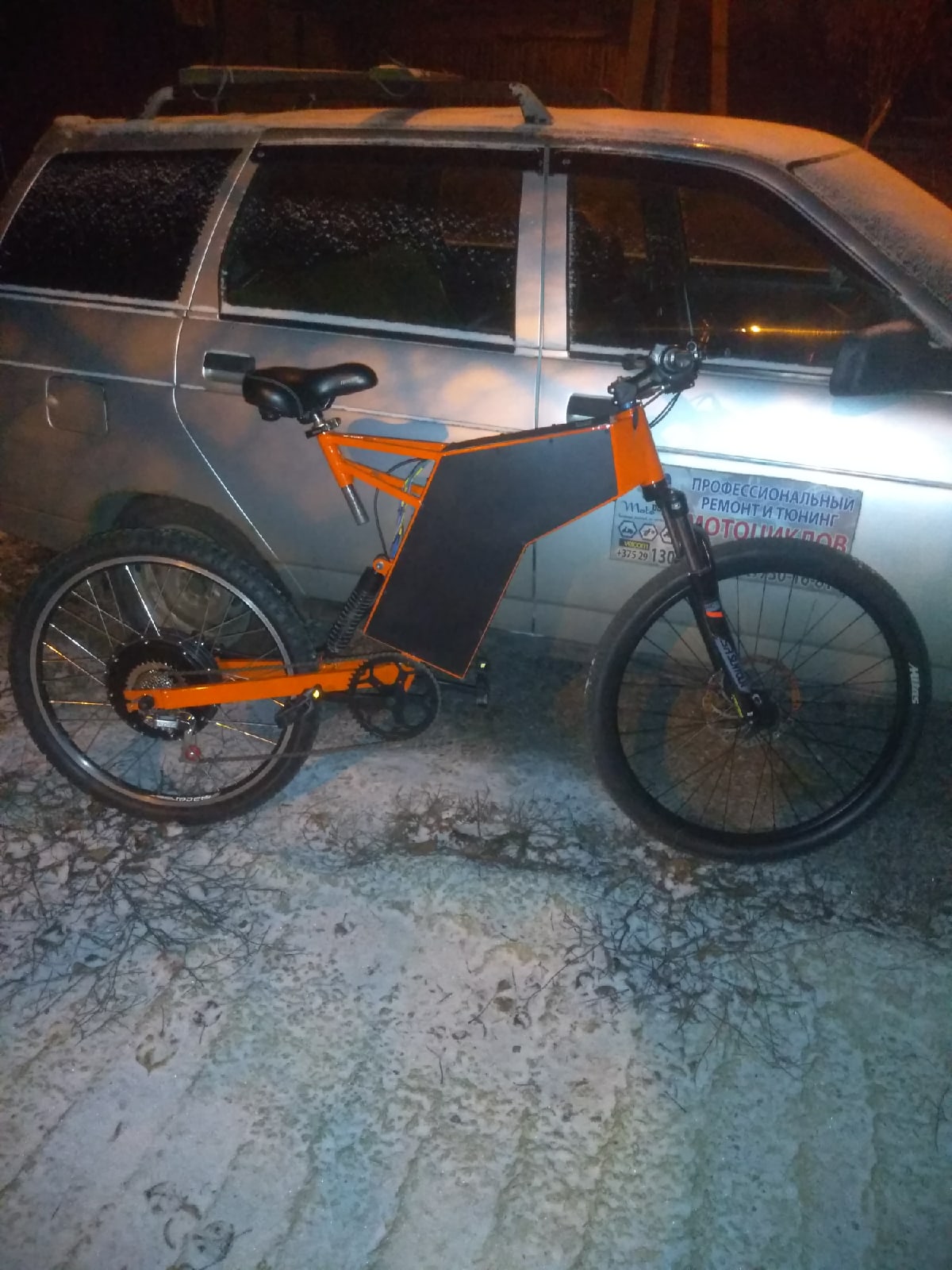

Цитата: sn600 от 15 Янв. 2021 в 21:02Около 100 тыс.
За такую цену я б Вам свой продал... Новый, считай, только осенью поздней собрал. Батарейка - 72В/16Ач, мотор 1500Вт, контроллер 50А, рама самоварная, тормоза - 203/гидравлика, колеса 26/27.5, резина новая. Остальное на фото разглядеть можно. Вот только мы дюже далеко друг от друга географически)). Если самовывозом - приезжайте, забирайте).
