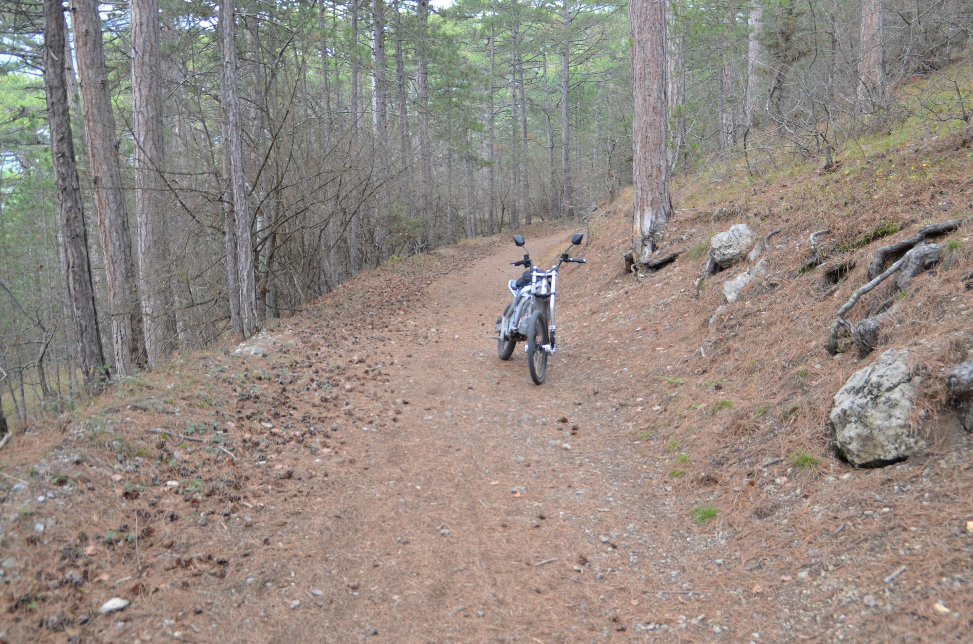

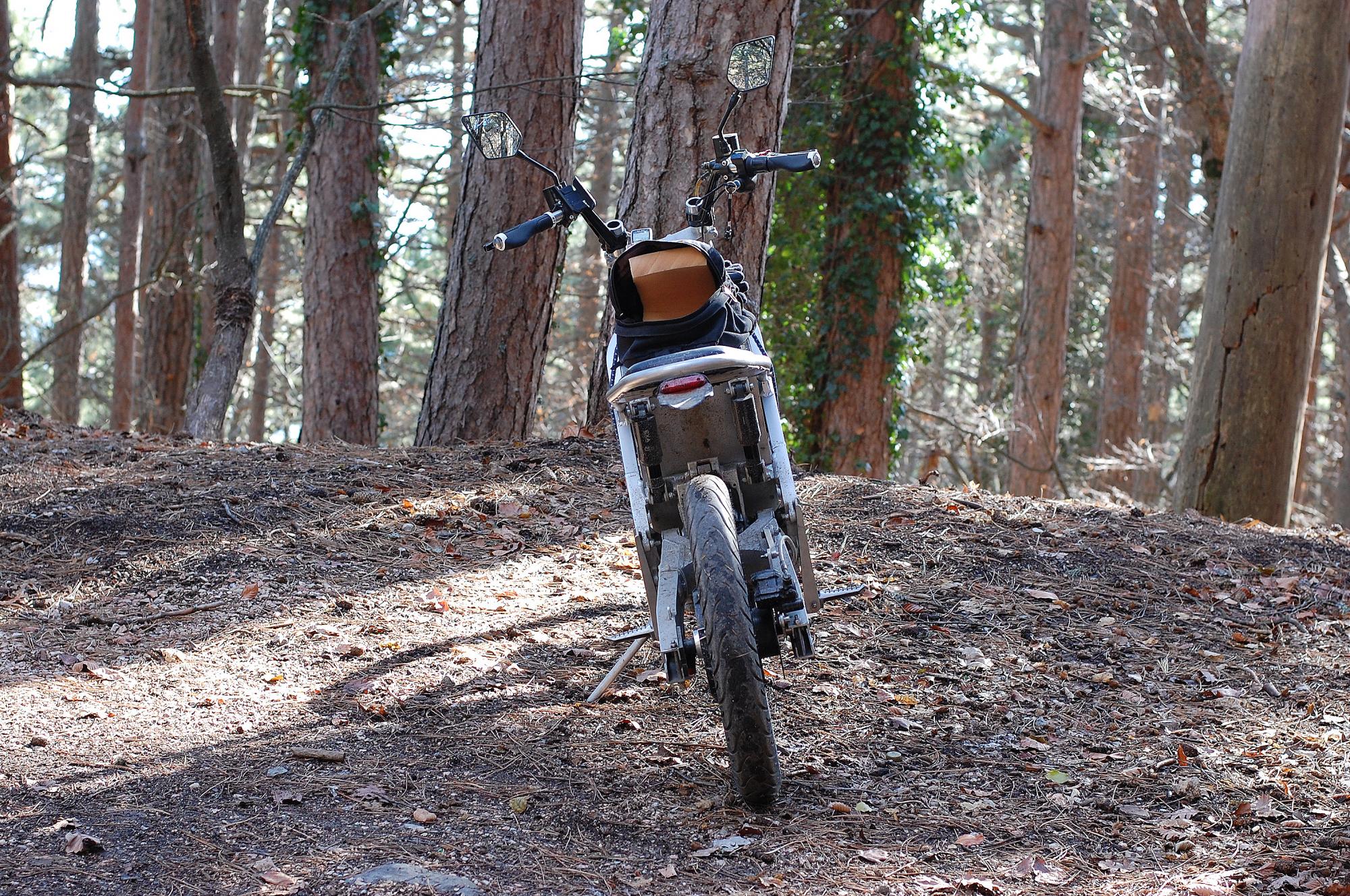

Statik
Цитата: stels от 20 Янв. 2021 в 15:55
Куда выходить? С тропы на автобан? Вы вообще когда-либо в лесу между деревьями ездили? При чем тут КПД?
Какой ещё автобан здесь,таврида ракеты возить шоль?,дык не был на ней ни разу ещё,а в лесу так всю округу считай объездил в радиусе добрых 200км., не вылазию с него,пешие и конные тропы только не ездил,там не пропихнуться на двухколёснике:

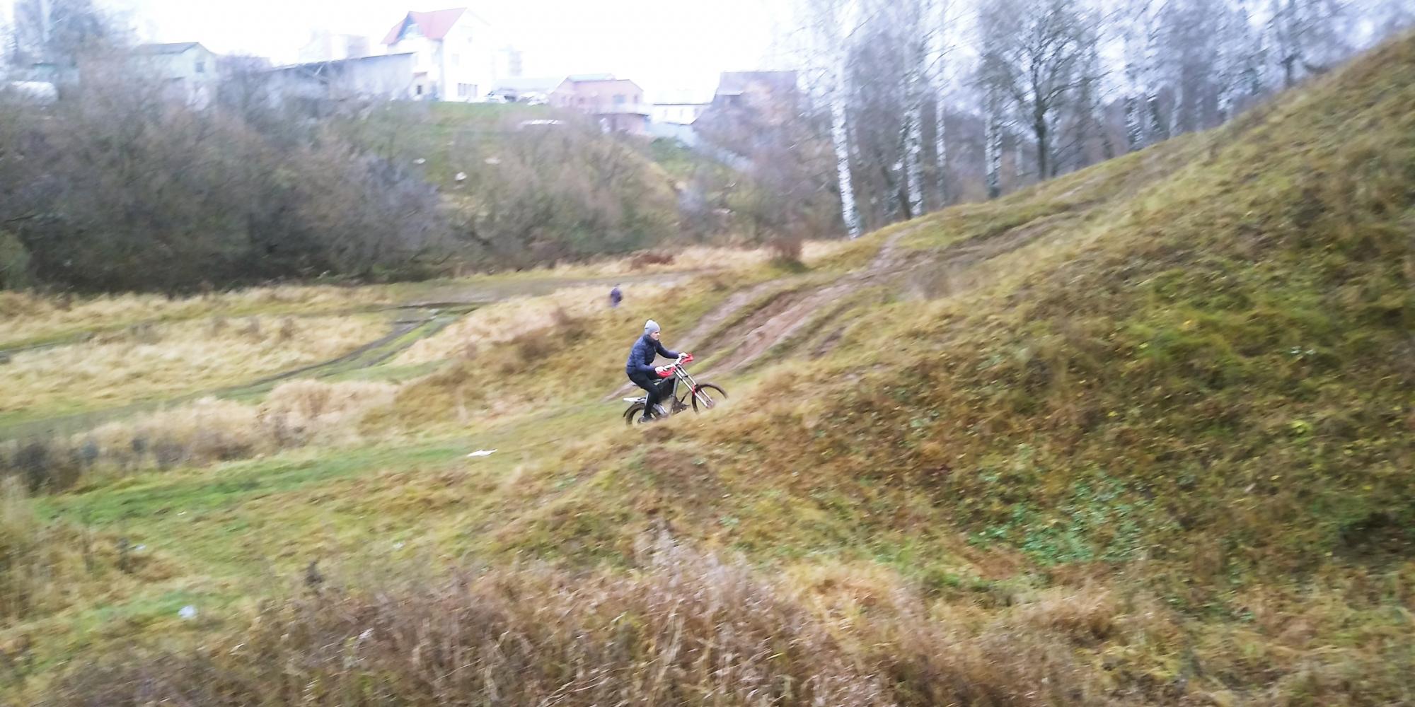

stels
Просто некоторые дальше своего огорода невидят. А Крымчанин вряд ли когданибудь в средней полосе России был, не говоря уж езды по нашим лесам.
Вот с такими рельефами местности:
ferum
Цитата: Statik от 21 Янв. 2021 в 03:59пешие и конные тропы только не ездил,там не пропихнуться на двухколёснике:
Просто это и есть граница между мотором в колесе и миддрайвом. Вы с комфортом и ветерком здесь, а они могут и там. Если бы все это понимали, меньше было бы срача на эти темы.
