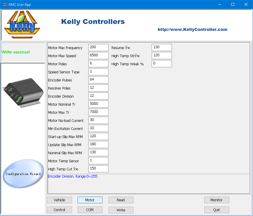

Я поменяла подключение фазных проводов на правильное - от этого ещё хуже стал крутиться. Потом полезла в настройки контроллера и увидела что контроллер не настроен. Motor Poles  =6, Encoder Pulses =64 - эти параметры понятны, но их настройка не помогла, мне не ясен смысл других параметров: Resolver Poles, Encoder division. Мануал читала — не поняла что такое «The pair pole number*2».
Пожалуйста выложите правильные настройки контроллера KAC7218-N для мотора DA85.

Автоопределения нет на контроллере?
Alenchik
Автоопределения не нашла в программе, а в мануале только фразу "fault code will be detected automatically at restarting".

Года три и ли четыре назад когда только начинали работать с асинхронниками - мы пытались работать с Келли тем болле что Келли наш пратнер по карбоновым байкам. Но увы не получили того результата который хотели. Поэтому давно уже не пользовался и подсказать немогу
Ну так примерно могу сказать:
1. Кол-во полюсов - правильно 6
2.. Энкодер - 64 разряда - тоже правильно
3. Фазы если подключены правильно - еще надо проверить параметры энкодера - там еще должны быть - буду искать - скрины если найду пришлю - или вы пришлите скрины с контроллера вместе посмотрим

На у "асинхронника" келли нет автоопределения

Хорошо закрутился на столе с такими настройками:
