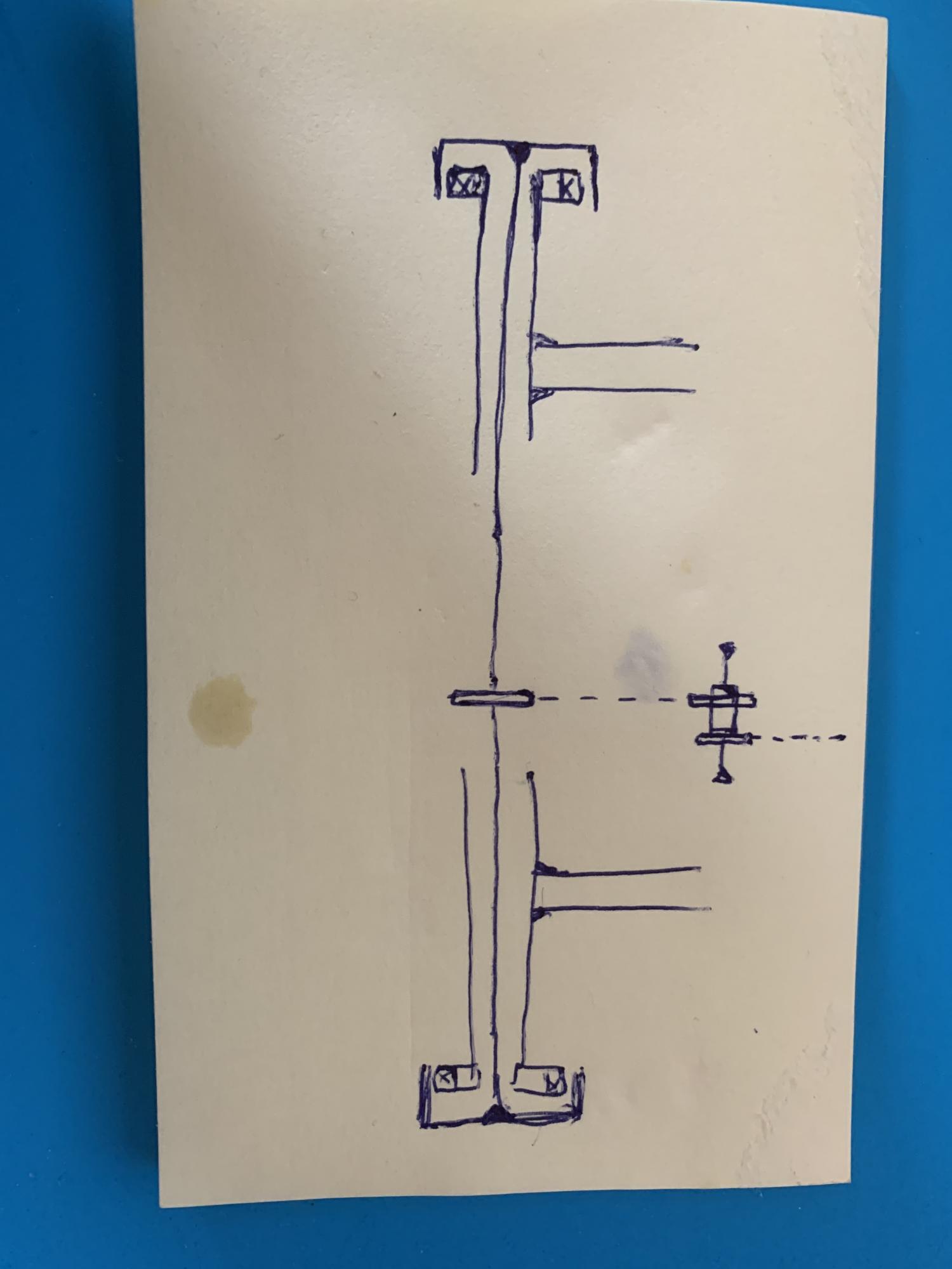

Понимаете, для меня втянуться, это когда от недели до месяца, а то и больше, решаешь  задачу.  Собираешь всю информацию о предмете из всех источников, которые доступны. И думаешь только об этом.
А я просто набрал в поисковике "Электровелосипед трехколесный" по английски(!!!) , дал ссылки. И сказал как бы я попробовал сделать.
По английски набрал потому, что потенциал у людей живущих в Европе и Америке выше и население больше.
Если вы просите меня решить задачку с приводом, то смеха ради можно попробовать . Но к сожалению я вообще не в теме велосипедов как там и что.
Сейчас попытаюсь нарисовать. Только вы смеятся будете я уверен.
Так, Значит цепной привод идет от педалей назад... Чтобы колеса крутились когда крутишь педали и разрывался привод когда колеса опережают вращение педалей поставлю муфту как у колеса заднего от велосипеда. Теперь колеса рисую. МК  вращается от неподвижного якоря. Значит якорь закрекреплю на трубе внутри пройдет вал который будет крутить статор. Теперь этот вал нужно соединить с муфтой как то. ну видимо и там и так или шкив с ремнем или так же цепь. Ну вот примерно так на вскидку. Сейцчас сфоткаю. Только не смейтесь сильно.
Piramidon
[user]Николай Алексеевич[/user], ни смеха ради задаю вопросы, я уважаю твою творческую работу. Хочу донести до [user]Сиамский Кот[/user], что это решение для него не выполнимое, не сможет он этого сделать. Остается только один вариант, переднее моторколесо. К этому он стремится с самых первых сообщений и все остальные предложения и уговоры ни к чему не приведут.
