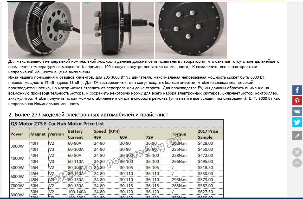

Вот моментные мотор-колеса и

yurgen
Цитата: Contacter от 22 Фев. 2021 в 19:30Вот моментные мотор-колеса и
Момент в МК создает проходящий через обмотки ток , который так же греет обмотки.
При малой скорости движения ( а это именно ваш случай ) , у МК не будет достаточного охлаждения .
Оно будет быстро перегреваться .
Говорю не как флудер , а как практик.
Мое 3 кВт МК при заезде в песок  перегревается  не проехав и 100 м.
а продавцы вам просто лапшу вешают.

Contacter
Спасибо. Я не очень им и доверяю. Поэтому и советуюсь с практиками. Вы считаете что на маленькой скорости МК от электроавтомобиля (выше я выкладывал фото) будут греться также как и у вас? Если так то это грустно. Я на счет скорости и больше всего переживал, что это скажется на всей работоспособности электротележки.
