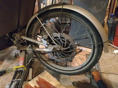

Итак, руки дошли до .... заднего тормоза. Сразу напомню, я не перестаю утверждать, что соблюдение скоростного режима, частые регламентные работы и максимальное внимание на дороге позволяет двигаться на велотормозах (по крайней мере по моему городу без частых серьезных спусков и подъемов).
Однако, время выявило несколько причин задуматься об изменении конструкции заднего тормоза:
1. Ехать с пассажиром 30-35 км/ч по дороге (и не факт, что в правом ряду) по меньшей мере неудобно ни мне, ни окружающим. Ехать одному с грузом по трассе быстрее 45-50 не лучше. Хочется побыстрее.
2. Установка второго двигателя (тягового) подразумевает, и более интенсивные ускорения на равнинных дорогах, и открывает холмистые зоны в некоторых районах города, куда я ранее старался не ездить.
3. Ресурс. Износ заднего тормозного диска за 2800 км составил 0,18 мм, что как-то многовато для редкого использования (в основном работает рекуперация). Да и обслуживать каждую 1000 км у меня может не быть возможности в будущем.
4. Аргументированная критика форумчанина "Stels" и некоторых других, которая доносит вполне здравые мысли "что если?" и "запас карман не трёт".
Adeptus-Mechanikuc

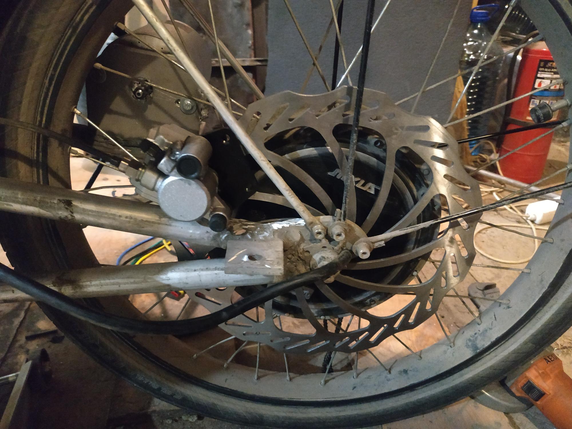

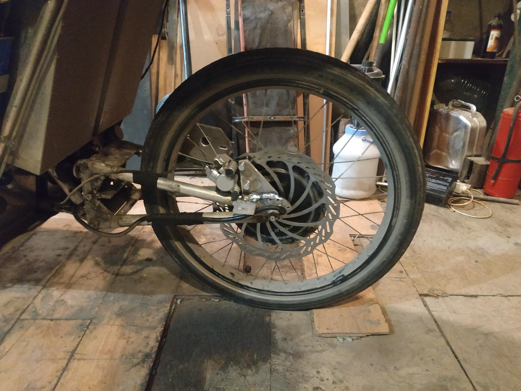

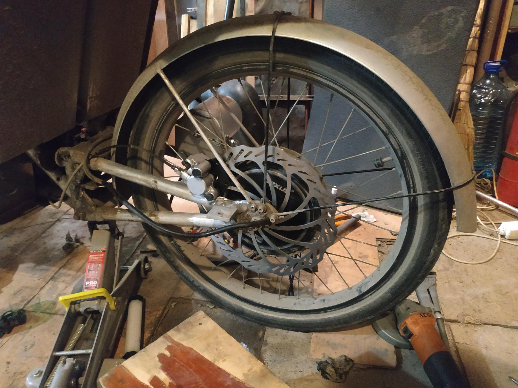

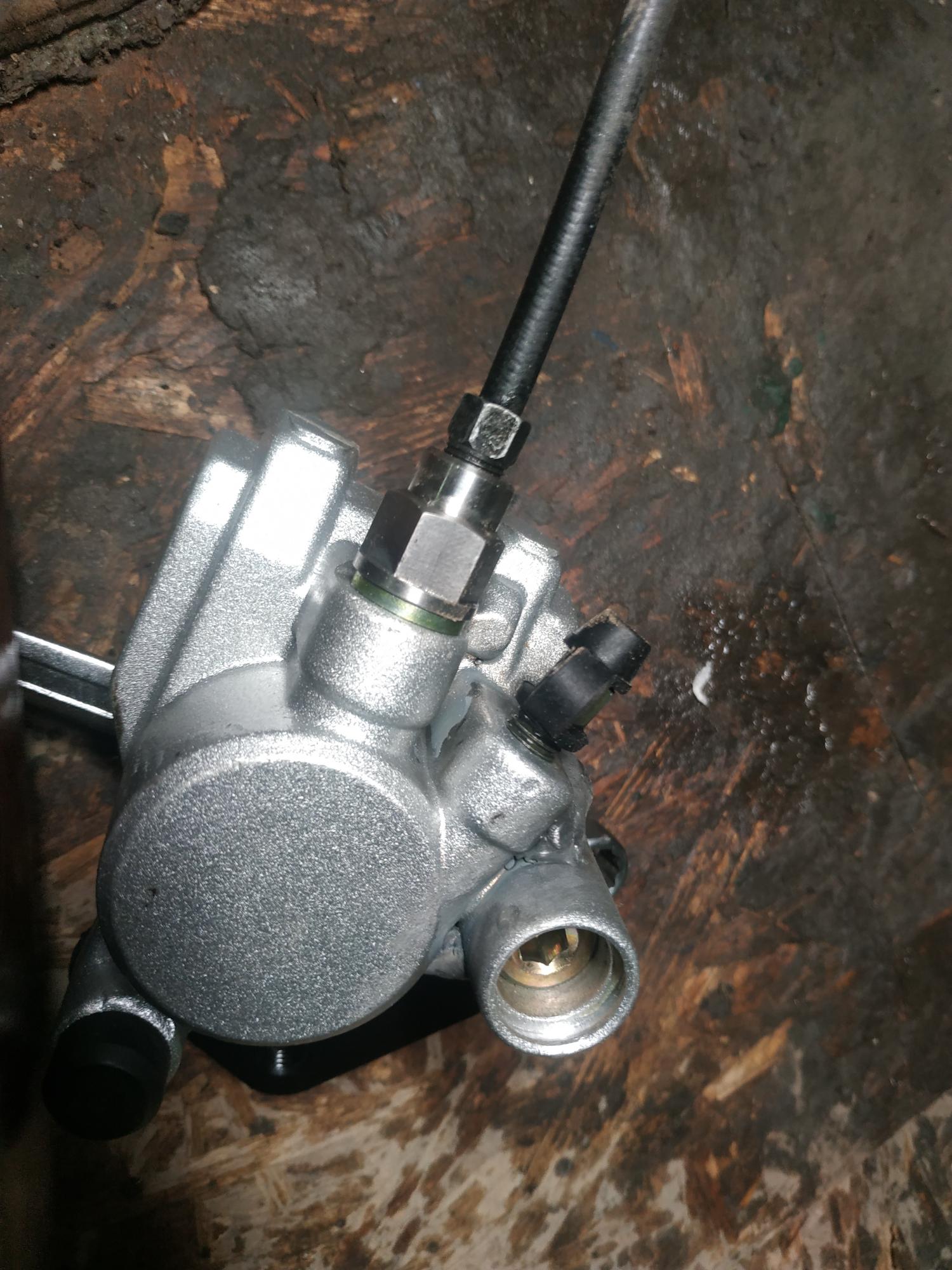

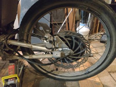

Поэтому из большого количества вариантов был выбран тормозной суппорт от скутера. Изготовлен из нержавейки и установлен переходной фланец на велогидролинию.
Затем из стали 17Х14 был изготовлен тормозной диск. Его форма была разработана с учетом оссобенностей применения на данном аппарате.
Диаметр диска 300 мм, толщина 3 мм, ширина пояса под колодки 30 мм.
Вскоре ожидается изготовление и установка кронштейна, окончательная сборка и испытания.

Тормоз установлен, настроен и предварительно испытан.
По итогу:
- теперь только задний дисковый тормоз тормозит лучше чем до этого все 3-и вместе взятые, но...... заблокировать заднее колесо получилось только рекуперацией + дисковым тормозом...., на мокром асфальте....., без груза/пассажира.
Должно быть лучше. Нужно покататься для приработки колодок и снова настроить.
