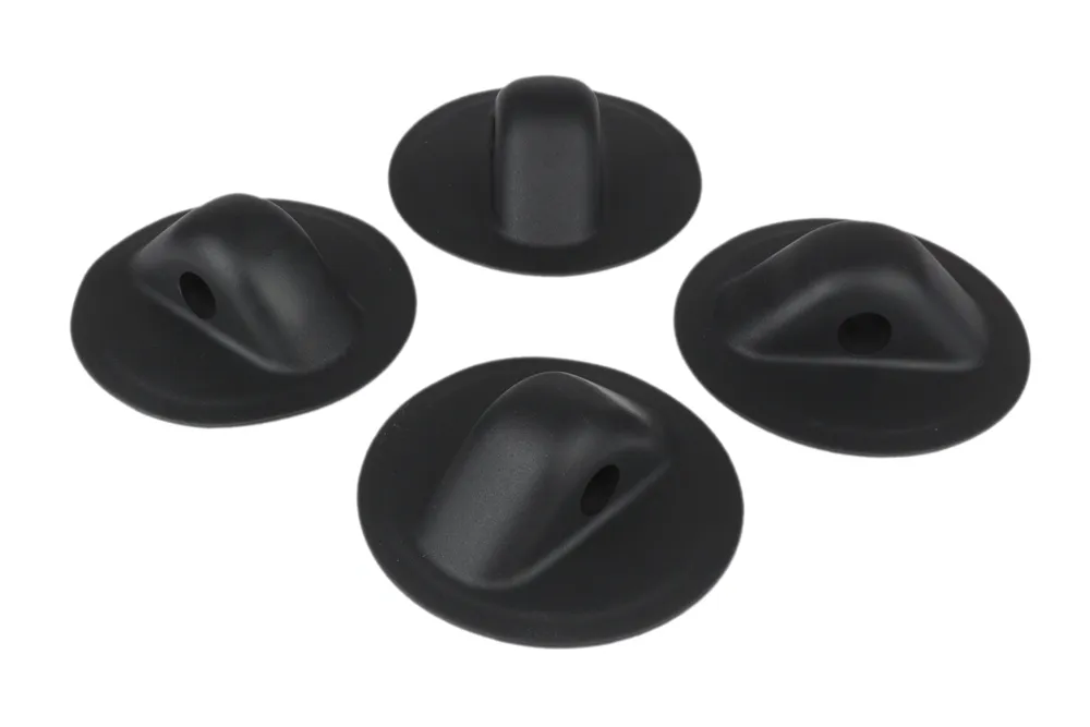

Технология склейки понятна. Эти видео по замене Д-ринга видел ещё до ссылки здесь. Вопрос в другом, рациональность лодочной фурнитуры из резины, не могу найти ни одного примера на САП. Это сильно расширит возможности под крепеж, держалки под болты, ручки, д-ринги, буксировочные кольца и всё это копейки стоят, по 100р. Например за саповские д-ринги транец очень неудобно крепить, только на растяжках веревках/резинках или как то в прорезь просовывать затем клином натягивать кольцо, колхозно и сложно, а к тем держакам что купил можно стыковать транец напрямую и фиксировать болтом или пластиковым штифтом. Нет у меня кусков ПВХ чтоб наделать д-рингов.

Резину крепить безнадежно, нечем клеить.

Цитата: РД00 от 24 Март 2024 в 02:19Резину крепить безнадежно, нечем клеить.
А как же клеят ту же фурнитуру к ПВХ лодкам? Или это не из резины фурнитура?
Цитата: РД00 от 24 Март 2024 в 02:19ПВХ фурнитура : https://ozon.ru/t/V4r3G8V
Так это то что я купил, держатель опоры тента для ПВХ лодок. Или ссылкой ошибся? Или это не резина а ПВХ материал?
Е-роликовые коньки 1кВт, 6354 мотор, Vesc 4.12, 6S, 40км/ч.  Е-BMX вело 20" 1кВт, 6384 мотор + чупасос, Vesc 4.12, 8S, 40км/ч. Е-стрит вело 24" 750Вт, Bafang BBS02B. E-SUP board 5065 мотор, Vesc 4.12, 3S, 240Вт, 7км/ч.
РД00
Кстати, интересные штуковины. Под винт М6.
Ну да, ПВХ. Отрежь кусочек, сожги и понюхай. Или паяльником ткни.
Rock_n_Roliki
Цитата: РД00 от 24 Март 2024 в 02:29Кстати, интересные штуковины. Под винт М6.
Да я уже не первую страницу про них "Крепление тента на лодку ПВХ опора". Наводка Андрея + печатный крепеж трубы ПВХ (фото он кидал здесь), но мне так не надо, просто на транце ухо сделать и класть между ушек крепежа, фиксировать не болтом а костылем пластиковым, можно клиновидным. И Д-ринги из этой же серии больше нравятся по надежности чем для САП из ткани. Я ошибочно принял лодочную фурнитуру за резину, наверное это что то другое, но никаких расшифровок материалов на ней нет, только адрес boat-plastic ru и все же на резину на ощупь похоже, млин на Озон в описании то ПВХ материал, во я невнимательный:) подумал "Крепление на лодку ПВХ опора" что слово ПВХ к "лодке" относится.

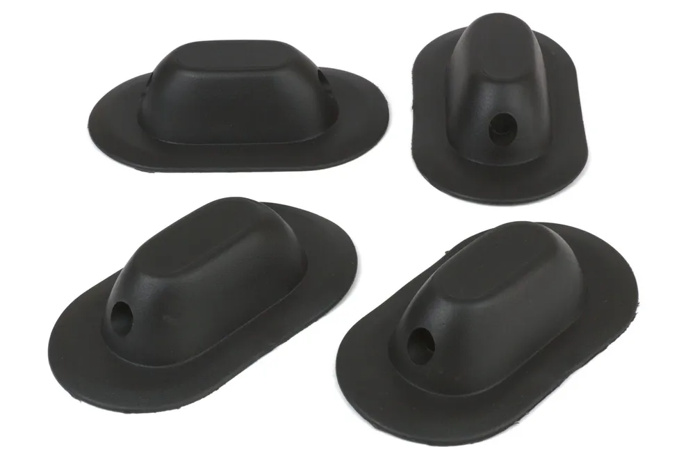

Али идет лесом теперь:) Ну и не понятно, это под трубу дрейдвуда или под переходную трубку?

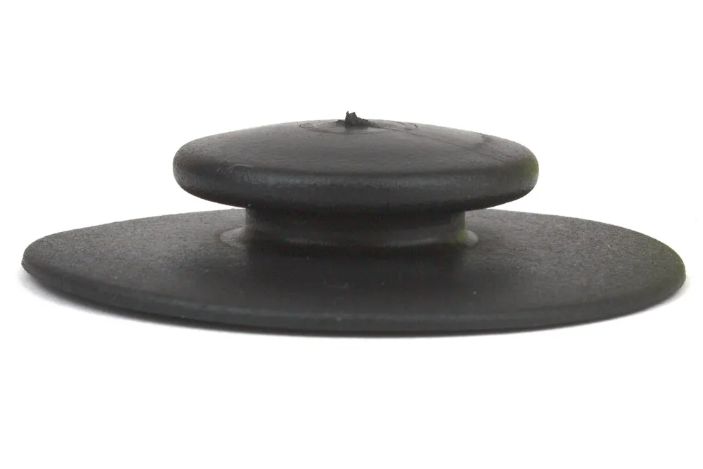

Даже такой "грибок" есть, фанеру транец в отверстие положил и готово.
Или одно мощное 10см
Да и простое "моно ухо" подойдет транец штифтом/болтом крепить

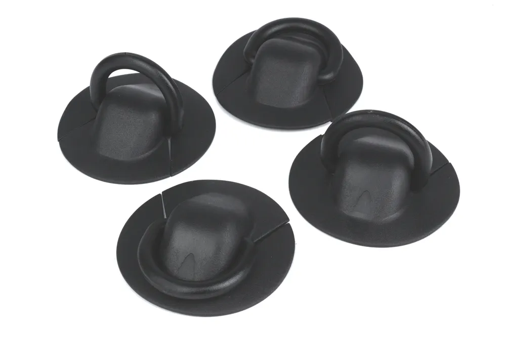

А для багажа и кресла такие д-ринги

Блин. За нас все уже придумали.
