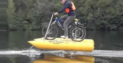

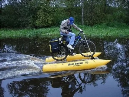

На сапе 3.85 м иду 10 км/ч на 600 Вт и 11 на 920. На баллонах 2.5 м (сравнимо с WaveRider'овскими) больше 7.6..8 не выжимал, сколько не вкачивай - короткие.
Про водометы рекомендую сразу забыть. Гидромотоциклы в них вдувают от 60 до 300 лс, тогда оно едет. При наших мощностях - только большие винты.

Цитата: РД00 от 03 Июль 2025 в 22:50На сапе
Не корректно конечно твёрдо корпусный, узкий сап ставить против рыхлой, мягкой и тупорылой надувнушки...
От винта отказался сознательно - знаком с ним давно... в юности построил пару катеров с подвесными моторами...
Водомёт покорил меня своей простотой, компактностью, весом и защищённостью от подводной обстановки.
Поскольку меня интересуют автономные путешествия, электричество в серьёз не воспринимаю и потому бензомотор.
А бензомотор в сочетании с гребным винтом пока мне видится, как сложная и высокотехнологичная конструкция ...не вдохновляет...
Приглядываюсь к мотовеслу, но там тоже сложности и длинномерный габарит...
