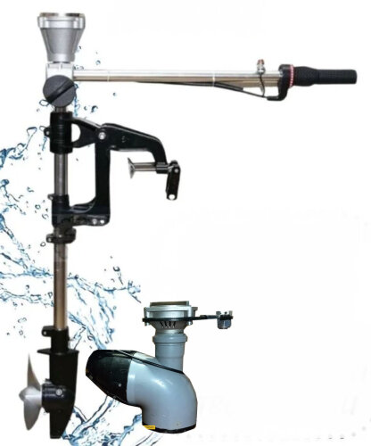

Цитата: М-Велосипедист от 04 Июль 2025 в 00:48Водомёт покорил меня...
Покоряться рекомендую учебником физики. Тяга движителя - массовый расход на скорость потока. Потребляемая им мощность - массовый расход на квадрат скорости потока. Отношение мощности к тяге пропорционально скорости потока.
Массовый расход пропорционален сечению потока, т.е. квадрату диаметра винта. Скорость при данной тяге - обратно пропорциональна. Заменяя обычный для ДВС 2-3 лс винт 185 мм на крыльчатку 80, вы снижаете тягу при данной мощности в 5.3 раза. Что вполне объясняет результат.

М-Велосипедист
Цитата: РД00 от 04 Июль 2025 в 09:58Покоряться рекомендую учебником физики.
Нет, учебника физики тут не достаточно, необходим ещё по эргономики...
Хорошая скорость за счёт плохой эргономики и технологичности меня не устраивает...
У меня задача автономного перемещения на мопеде , привод с винтом пока не позволяет это осуществить..
У водомётного подвесного привода рекордные габаритные показатели 20х24х12см с винтом уложиться в эти размеры пока не удаётся...

Про эргономику. Два фото одной и той же вещи.

Цитата: М-Велосипедист от 04 Июль 2025 в 10:31Водомёту транцевая доска не нужна...
Это реальный водомет, с изгибом потока под 90 и поджимом струи в 4 раза ? Да, учебник тут на самокрутки разве что.
Водозаборник создает отрицательную тягу, сравнимую с тягой сопла. Прирост импульса только за счет разгона в поджиме. А здесь см. предыдущее про эффективность. Здесь не в 5 раз по сравнению с винтом, а оценочно в 20.

М-Велосипедист
Цитата: РД00 от 04 Июль 2025 в 11:14Если экономить габарит и вес, то вот. Чуть себе в свое время не повесил.
А где крепление подвески, крепление мотора - мотор окажется в воде ?

М-Велосипедист
Цитата: Surf_el от 04 Июль 2025 в 11:14Так потому транец и не нужен, что кпд никакой. Как только появиться реальная тяга, так ваш крепеж тут же оторвет
У водомёта крепление крепче чем у винтового привода с транцем.
У водомёта отсутствует плечо силы.
Струя от водомёта находится выше днища и тело водомёта давит прямо в корпус лодки - конструкция не требует особого сильного крепления.
Гребной винт находится ниже днища лодки и создаёт  крутящий момент относительно точки закрепления.
