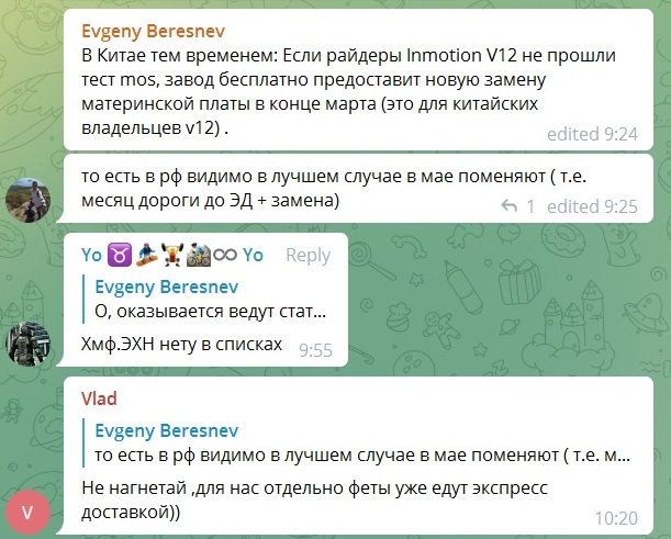

Китайский пепелац - это не Тесла, чтобы на 2% брака надеяться. Когда вся эта катавасия с фетами началась, представители дилера сначала отмахнулись - дескать, сгорело V12 в пределах 2-6% от реализованных, что является нормой (т.е. 6% норма даже для надежных проверенных колес). Но теперь по V12 есть страничка в инете, где люди на основании инфы из чатов и блогов ведут статистику успешно выполненных тестов на раскрутку https://spurious-tea-df7.notion.site/Inmotion-V12-MOSFET-Test-statistic-7786b4fdde50416eb7dc1a4674121ec7  На данный момент из 71 проведенных тестов зафейлено 23%, причем многие из тех, кто якобы "прошел", не дергали по несколько раз на резкое торможение и не делали по 10 раз, как Инмо посоветовал. Так что вероятность сгорания 1:5 это как минимум.
По V12 уже появилась грустная шутка, что исправный V12 - это тот, на котором пока не делали заводской тест на раскрутку  :bn:
Цитата: serg.k от 20 Янв. 2022 в 02:36Моё мнение, это вполне себе основание для отзыва колёс
Собс-но, то, что происходит, это и есть отзывная кампания, которую не назвали своим именем. Когда "отзывают" автомобили уважаемой марки, это не значит, что 100500 авто отправляются на завод, а их владельцы получают новехонькие и исправные взамен. При "отзыве" владельцы продолжают эксплуатировать свои машины, но записываются к дилеру для плановой диагностики и замены бракованной детали за счет завода. В случае с V12 плановая диагностика идет силами владельцев на основании рекомендованного заводом видео, а замена сгоревших - дилером по записи.

Вот последняя (непроверенная) инфа из телеги насчет ремонта не прошедших тест V12 - китайским владельцам обещают тотальную замену контроллера, а не просто перепайку фетов. В общем, был бы у меня V12, я бы подождал с тестом на раскрутку - спалить более чем вероятно, а с заменой пока не очень ясно. Ближе к сезону должно устаканиться
