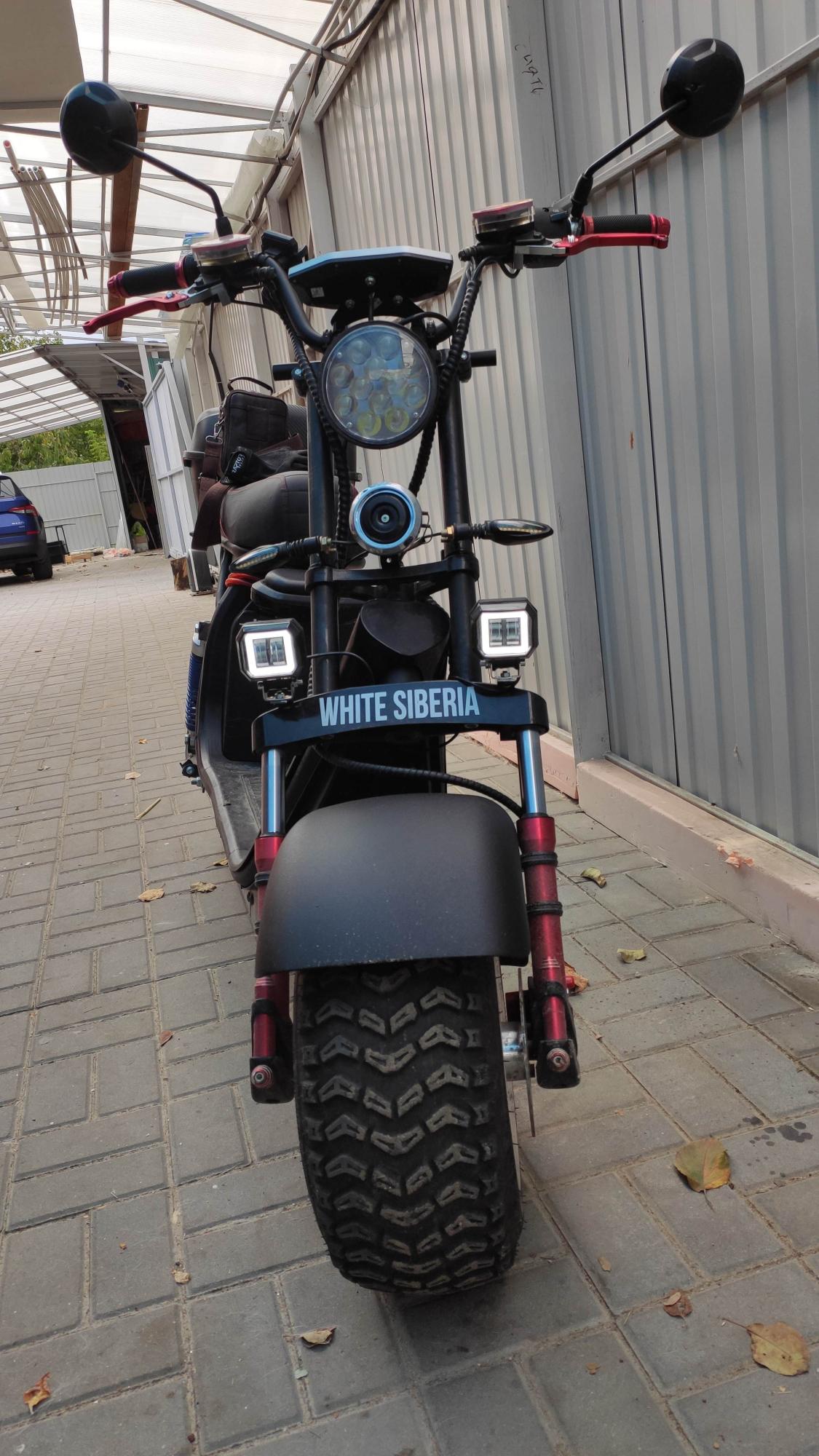

Цитата: blenke от 10 Сен. 2021 в 08:15Вот что получилось.     хочу еще светодиоды на передние крыло поставить.
очень интересно - можно ссылочку на светодиодные панельки на крыло?

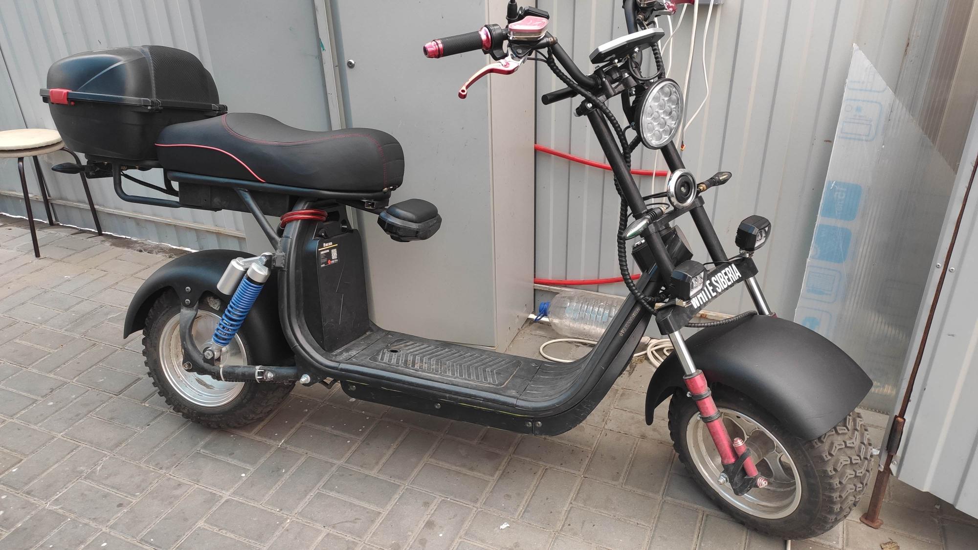

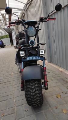

родные стробоскопы полное гавно - по совету спецов из мотосервиса поставил фары ближнего света от квадрика/мотика со свето-теневой границей - вообще другая езда стала
поставил квадратные, есть такие же круглые - на любителя - белое кольцо это ДХО - зацепил на зажигание чтобы соответствовать правилам
теперь хочу заменить штатную фару - она тоже отвратительно светит - слепит, а освещение никакое - ищу варианты

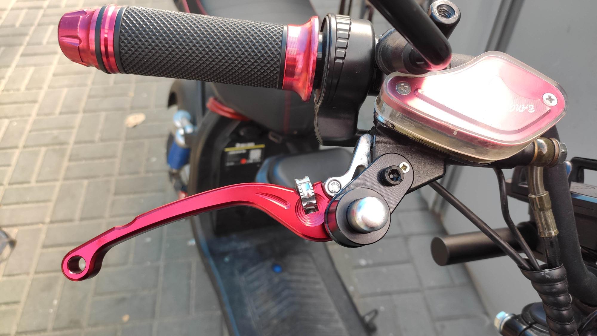

Цитата: OCTAN от 18 Авг. 2021 в 18:52Ручник крутой еще приделал)
а что за кейс на руле у вас?

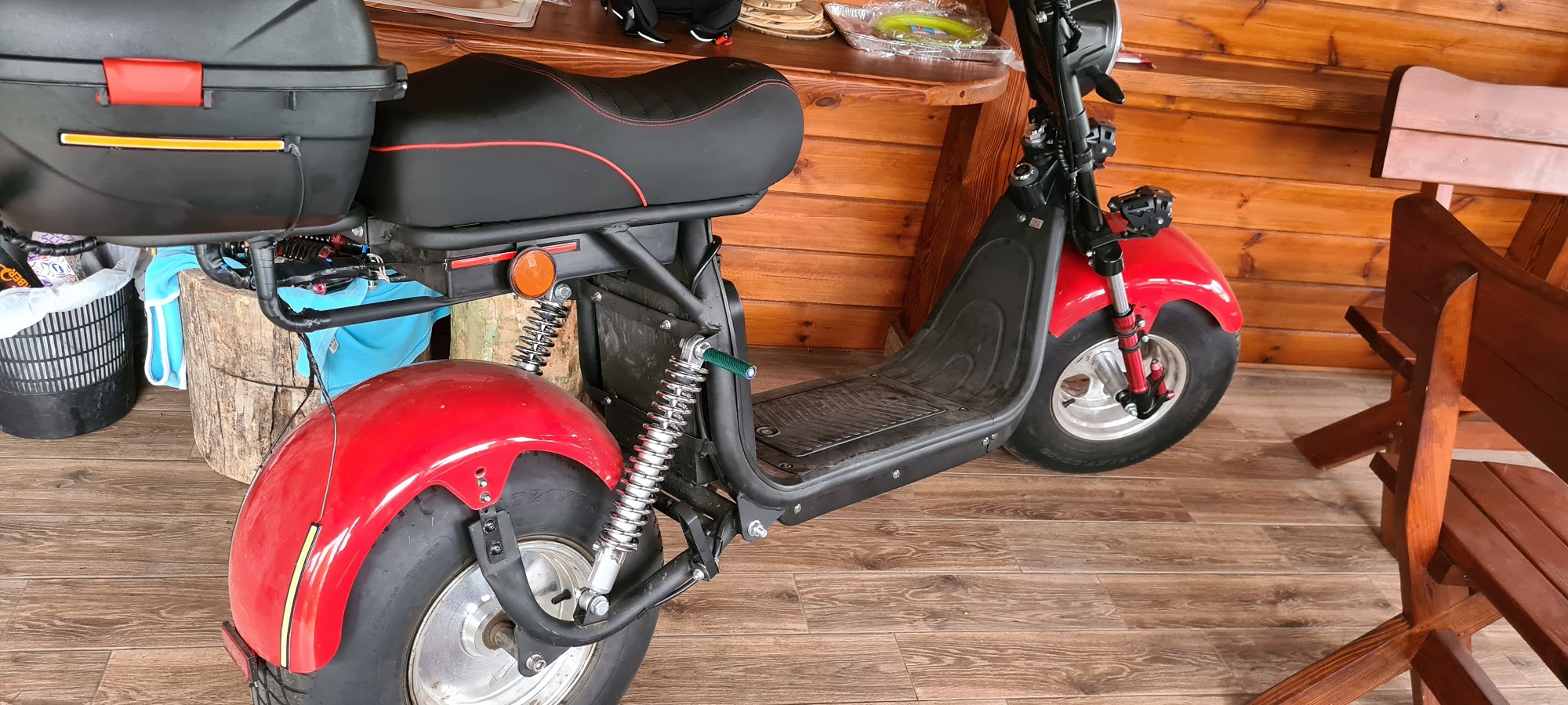

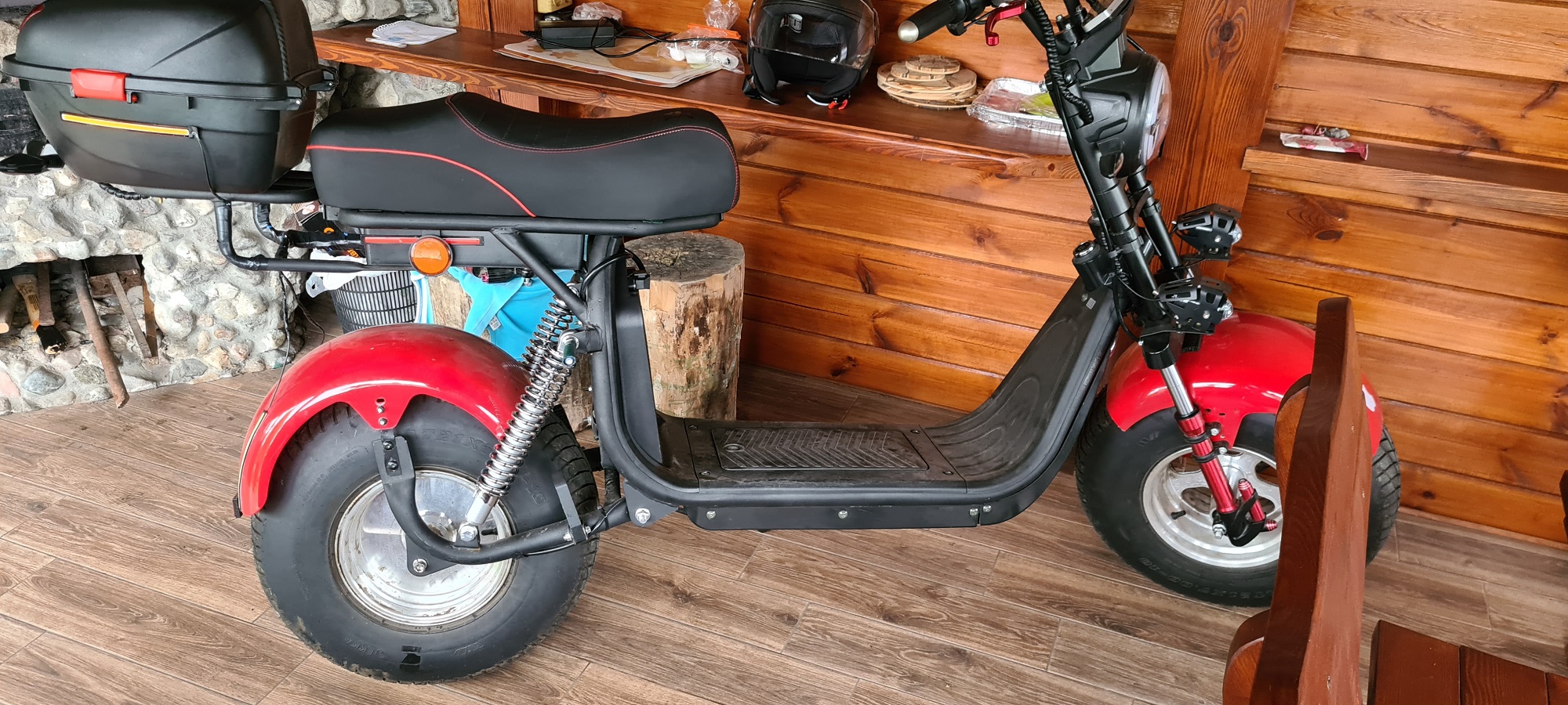

проблема Минских и аналогичных амортизаторов в отсутствии бачка - на родных он хоть и декоративный, но зато ребенок использует их как подножки
взял газомасляные регулируемые амортизаторы от Альфы - в МопедМаркет 4200 + 350 доставка за пару, но видел в нескольких и-нет магазинах
http://mopedmarket.ru/aksessuary-dlya-mopeda-alfa/amortizator-zadnii-alfa-premium-s-rasshiritelnym-bachkom-reguli-tyuning-dlya-alfy-nabor.html?ymclid=16303049335845465465800006
можно искать по запросам "амортизатор для альфы", "амортизатор для дельты" и смотреть а длину - бывает 300-315-320-340-360 мм - для 340-360 придется наращивать подножку, но жопу задерет как у кросса
диаметр ушей 12мм поэтому надо рассверлить под 12 болты, но это практически у всех нормальных амортизаторов стандарт
длина 315мм вместо штатных 300мм - жопа ЧУТЬ поднялась, но подножки хватает, наращивать не нужно
под колпаками штуцера для накачивания баллонов
характер езды изменился принципиально - намного мягче и комфортнее, и одному, и вдвоем

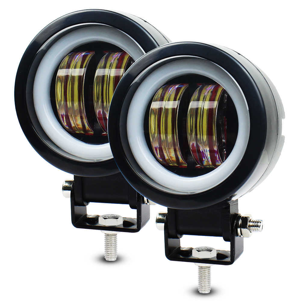

обычные . с алика.  https://aliexpress.ru/item/4000246547210.html?spm=a2g0s.9042311.0.0.150d33edhyfRx6&_ga=2.36704742.711093363.1631524368-1522194077.1623646649&_gac=1.186048091.1630338245.Cj0KCQjwg7KJBhDyARIsAHrAXaEPwdJpQBBmmaJsp1LadR3NJ2yj03yWsIGDHufTDjBuQLwhxRxmnxYaAiIiEALw_wcB
blenke
вот что получилось

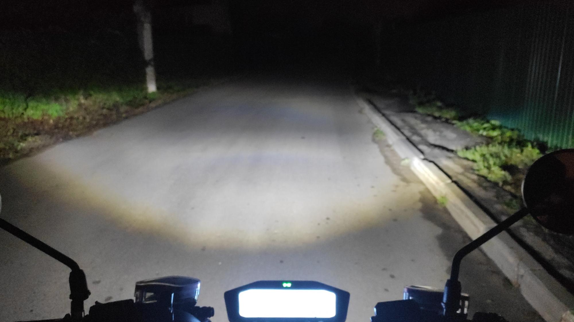

Ближний свет с новыми фарами выглядит так
Родные яйца-стробоскопы не лежат даже рядом

👍👍👍, можно фотку спереди и подробности переделки?
Leon_68
Можно поставить такие же но круглые фары - вопрос предпочтения в дизайне
Прикручены на штатные места вместо яиц, ближний подключен вместо них же, а ДХО прицепили на зажигание - включил и светятся - соответственно ПДД

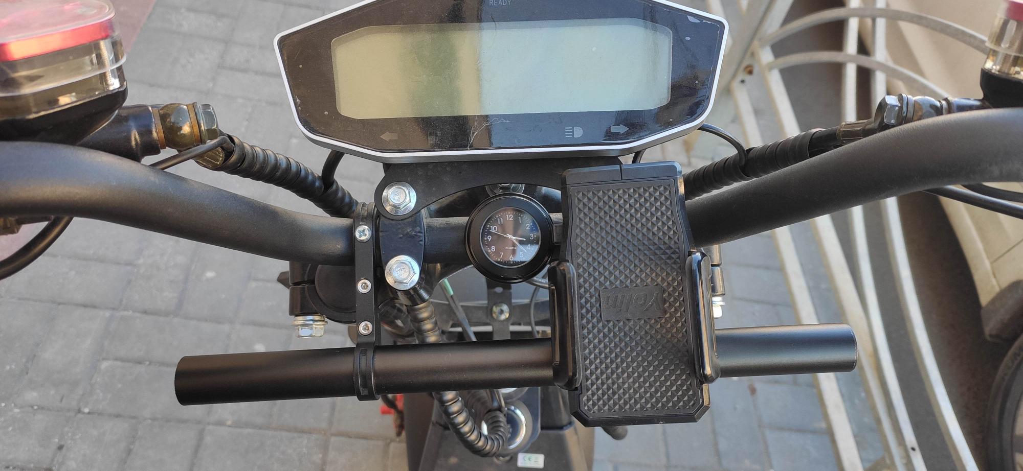

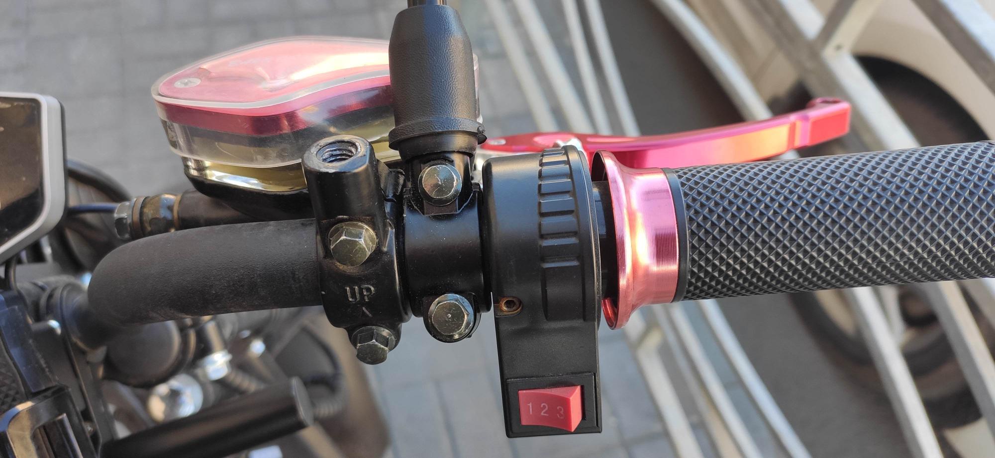

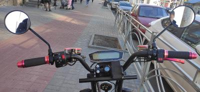

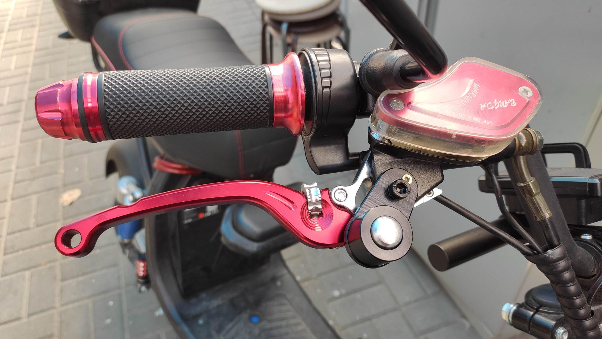

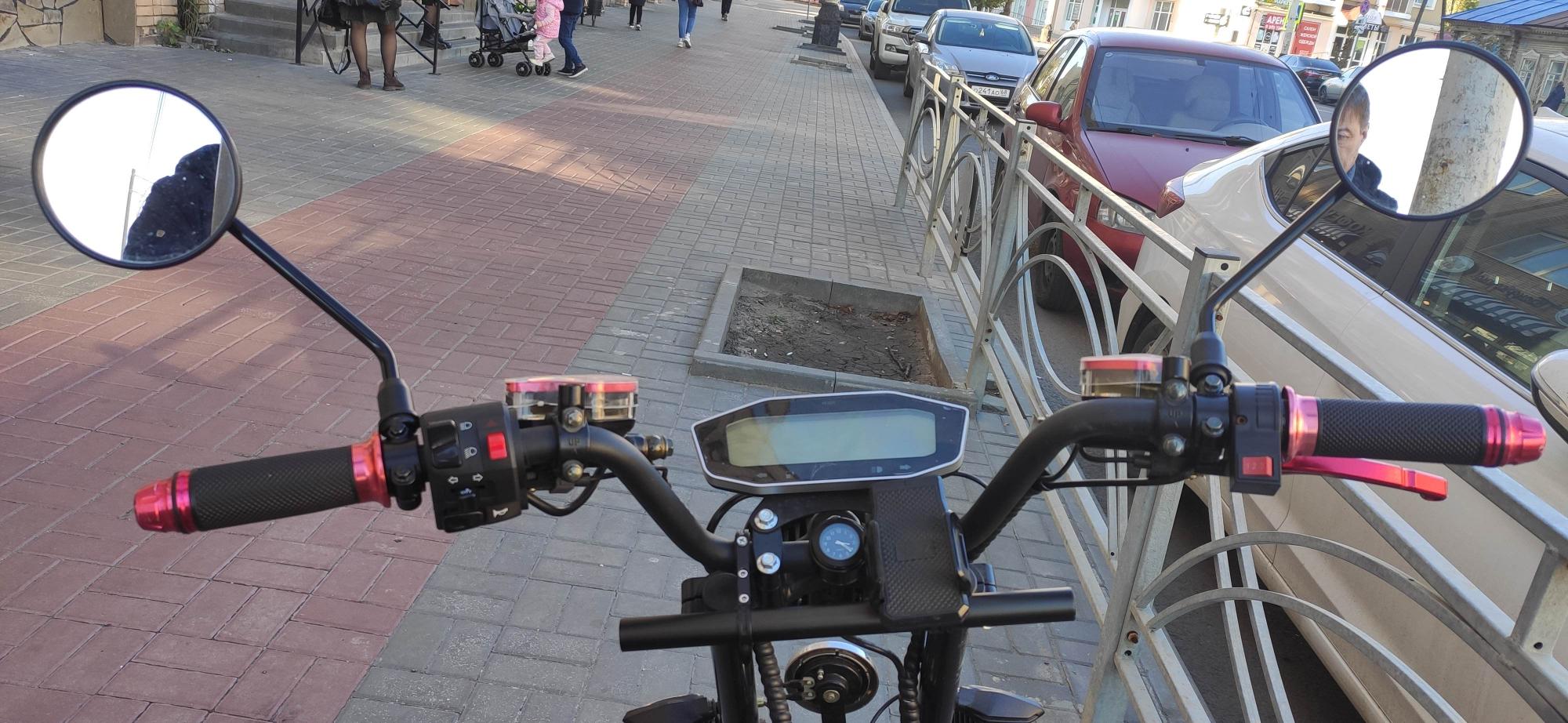

органы управления далеко не идеальны, поэтому внесем изменения
дополнительная ручка для ребенка и на нее переносим док для телефона - он получается более горизонтально, лучше держится и хорошо виден
на центральную часть руля устанавливаем часы - в дисплее их очень не хватает
крепление тормозов смещаем ближе к центру и немного наклоняем от себя - улучшается хват и облегчается нажатие в связи с тем, что работаем с кончиком ручки
зеркала в штатном креплении стоят очень близко к водителю - получается очень большая мертвая зона при подъезде сзади - из зеркала вываливается целая машина
для этого покупаем новые крепления и ставим  их между креплением тормоза и ручками, наклонив зеркала от себя выносим их вперед

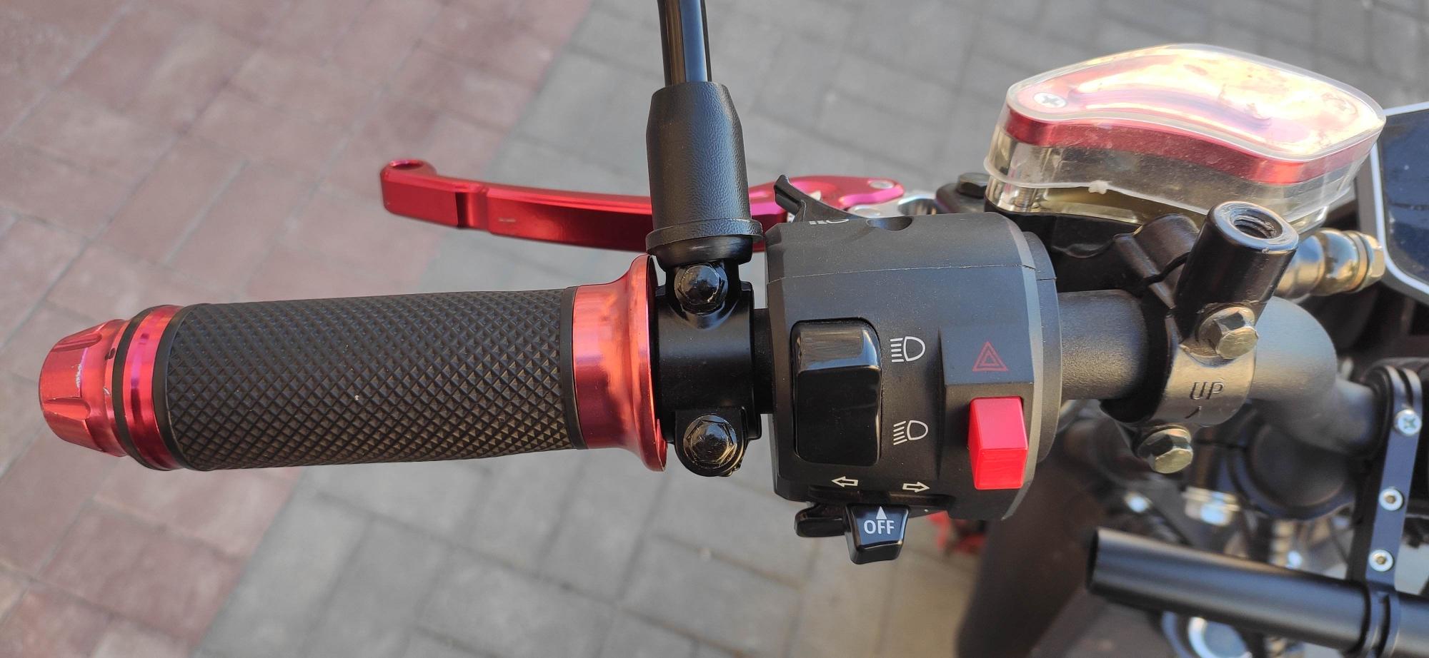

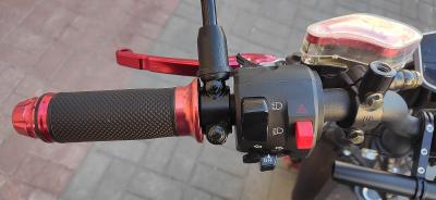

отдельная тема - управление светом - штатный переключатель в топку - ставим от мотоцикла - удобные поворотники с отсечкой, раздельное управление дальним и ближним  светом
дальний висит на кнопке аварийки и на курке под указательный палец - и включить,  и поморгать

Тоже сделал стояночный тормоз на переднее колесо. Штатное крепление устроено странно и непонятно как держит.
Слегка рассверлил нижнее ухо чтобы трубка входила в оба, добавил дополнительно штифт из шурупа
