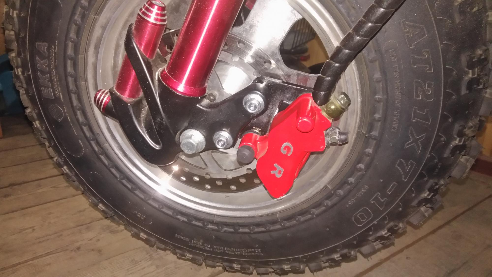

Цитата: Aless11 от 30 Июль 2021 в 06:34может подскажете номер этих амортизаторов? или артикул?  и там по крепелнию--ничего не надо переделывать? просто меняешь и все?  я закрутил в родных гайку полностью. вернее выкрутил. максимально сжал пружины. вроде не бьет. но жестко как камень....
Поставил польские, регулируемые от квадрика, с полиуретановыми втулками. Четко подошли по болтам, ни чего не рассверливал. Расстояние между центрами 290, как у родных. Сечение пружины толще, качество на высоте. Техника поехала, как автомобиль. С двумя дятьками по 120 кг на борту, подвеска четко работает. Родные - бутофория)

На родной резине, с этими мортерами с крыльями делать не нужно ничего! Сегодня поставил новую резину, буду с крыльями мудрить)
https://ibb.co/chJ5r3m
https://ibb.co/3Rrf4KK
https://ibb.co/PhkzvR0
https://ibb.co/k95D5mS
Ручник крутой еще приделал)

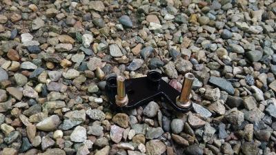

Aless11
#107

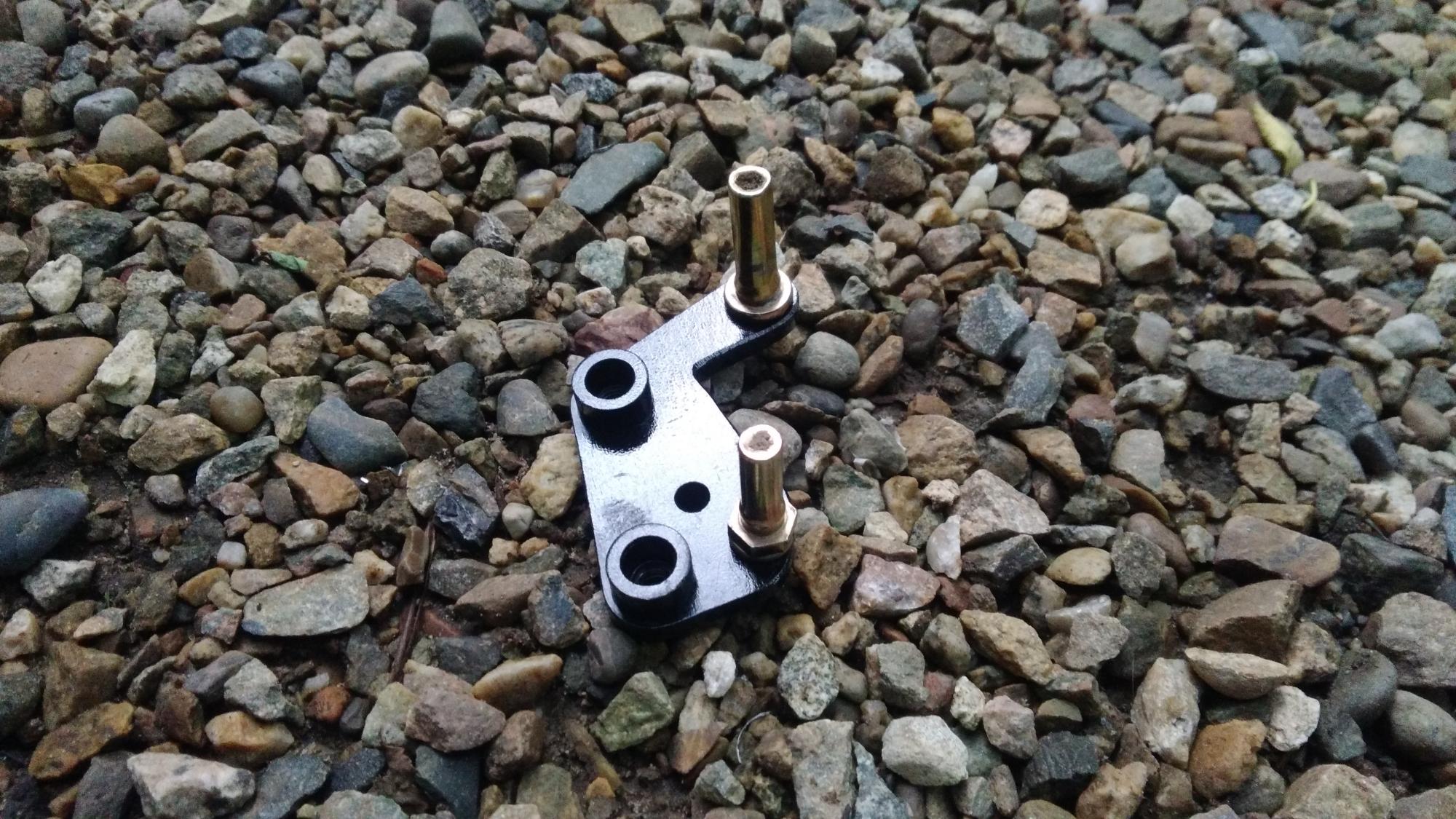

Приветствую!
Многие писали про проблему переднего тормозного механизма,а точнее про не полное прилегание колодок к тормозному диску.
Понадобятся: тиски, болгарка, дрель или шуруповерт, сверла ,метчик 8мм., прямые руки.
Переделка:

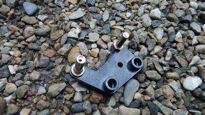

Снимаем крепление направляющих суппорта:

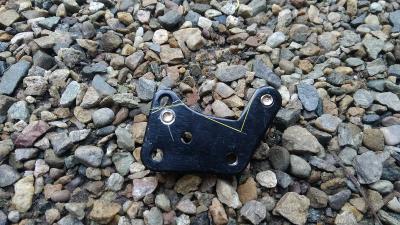

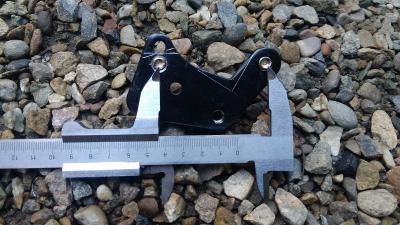

В центре верхней направляющей со стороны резьбы (та что без гайки) керном делаем углубление.
Острым штангельциркулем от углубления верхней направляющей,до середины нижней направляющей по дуге наносим риску.
Расстояние должно быть 60мм.
Керним место сверления,сверлим постепенно от 2мм. до 7.5мм. И нарезаем резьбу 8мм.:
Должно получиться так:

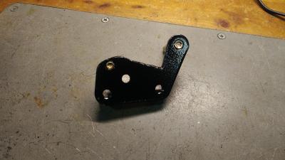

Дальше надо отрезать лишние выступы,чтобы крепление не упиралось в колодки:
Готовое изделие:
Ставим на место,не забываем про смазку направляющих,получаем полное прилегаие колодок по всей площади:
Сами колодки:
