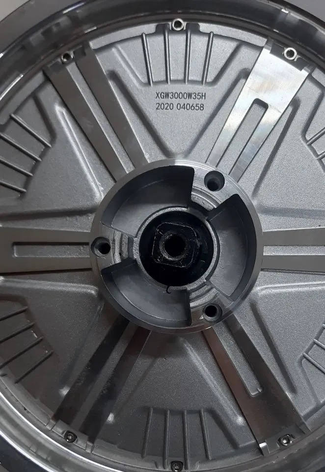

Контролер я на 3000ват  Поставлю меня интересно колесо XGW3000W35H с такой маркировкой и магнит всего 35мм
piter750
Странно ветка VS показываю фото мотора VS. Продает его VS,, и никто не узнает этот двигатель.

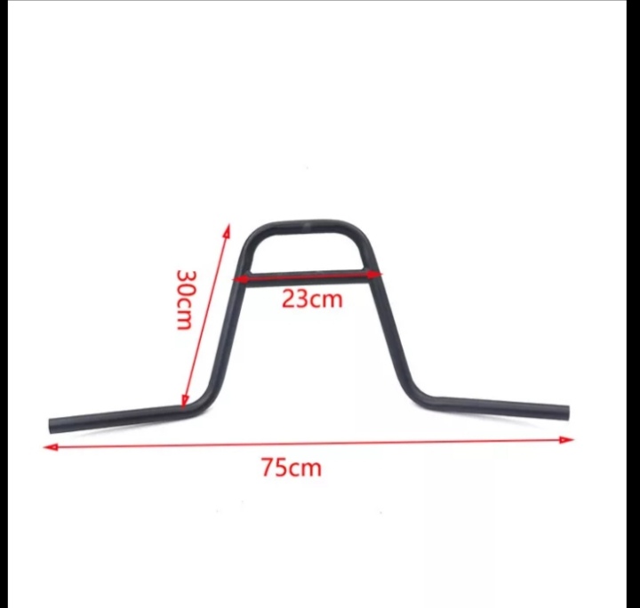

Плюсом вопрос сразу, попал в дтп, не по своей вине😁, виновница признала, компенсация устроила обе стороны😁 , падением погнул руль не значительно, можно выправить, но на али нашел подходящий экземпляр, но присмотрел с доп рамкой(дугой) кто то заменял? Интересует техника ws2500 провода по длине подойдут?

скажи спасибо что прав не лшили, а руль на все твои фантазии как хочешь таки ггни как бкдет ,удобно)

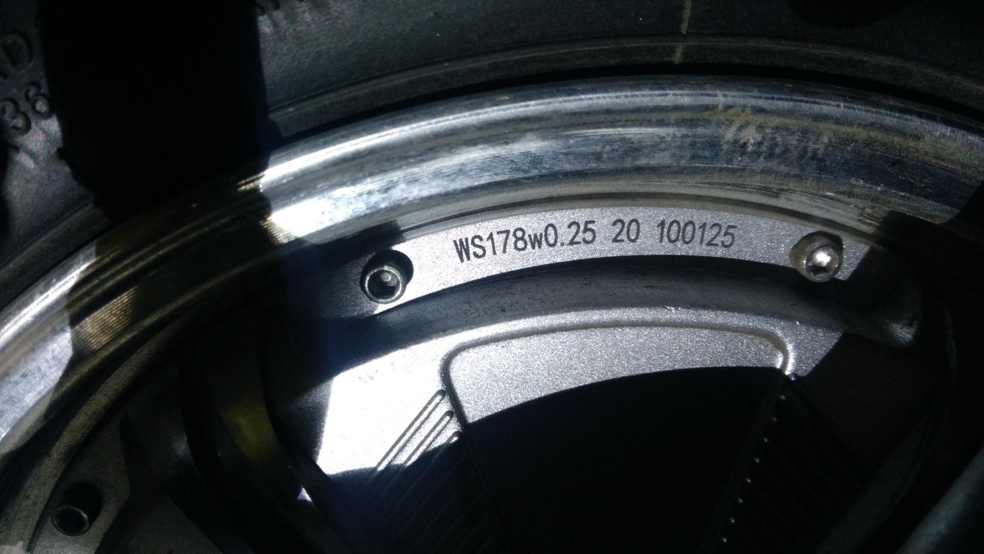

на WS вроде везде 178w маркируют

Странно я у них собираюсь движок купить фото выше не нем xge3000w35h так выбито

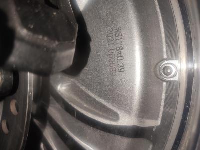

Вот фото маркировки моторколеса WS 2500 PRO:
1)Производитель
2)Мощность для обывателя/мощность для разбирающегося
3)Год выпуска
4)хххххх 6-ти значный номер колеса

привет прислали колесо вот маркировка он че 3900w
Aless11
Цитата: piter750 от 08 Нояб. 2021 в 21:01он че 3900w
Позиционируют как 3950 ватт, но на самом деле меньше.
И вообще подозревается ,что они мотор 10" колеса в корпус 12" диска засунули!
